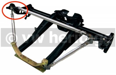

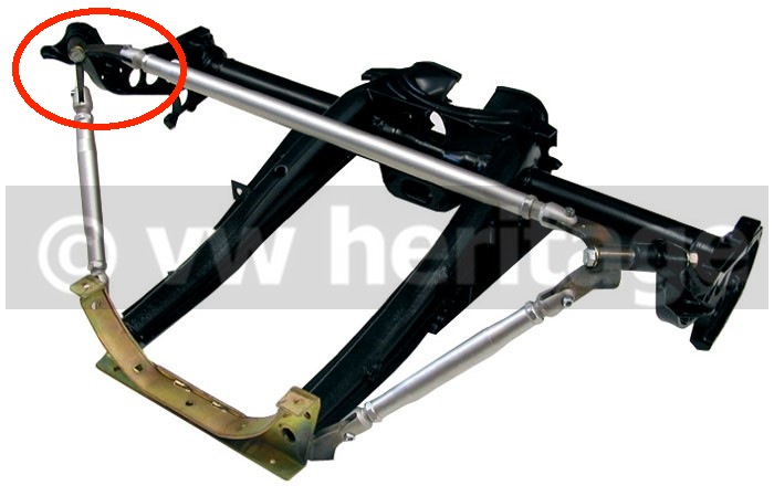

hello !
je cherche une info sur l'assemblage du triptyque,
au niveau des 2 platines en haut de l'amortisseur, l'angle est bien de 90° entre les 2 ??
merci !!
Ben.

Pas tout à fait je crois...
C'est con, le mien est au local, sinon j'aurais pu te dire en 3 min :?

chacun le soude a sa sauce le tout c'est de pas faire un truc anti mécanique c'est tout
tu positionnes tu pointes et tu soudes et voila :biggrin:

Un début de reponse ici. vos-projets-f25/white-lady-t3366-300.html
Le mieux c est que tu le mettes en place à blanc et que tu pointe sur place.

ok, on va faire sur place alors !!

bonjour , moi j aurai une question le mettre( c est un csp ) sur une 1200 mexicaine ) en place & pointer ok ,, mais l entretoise ou l'on soude les oreilles sur la fixation de l amortisseur en haut ... la partit caisse de la voiture ne gène pas a cette endroit , car il y a un troue a cette endroit face a la vis ? , car elle est faite pour laisser passer la vis de fixation de l amorto ??? comment souder dans ce cas ??

moi du coup j ai souder les oreille sur l étau a 90 dégréé direct et aucun problème de montage
