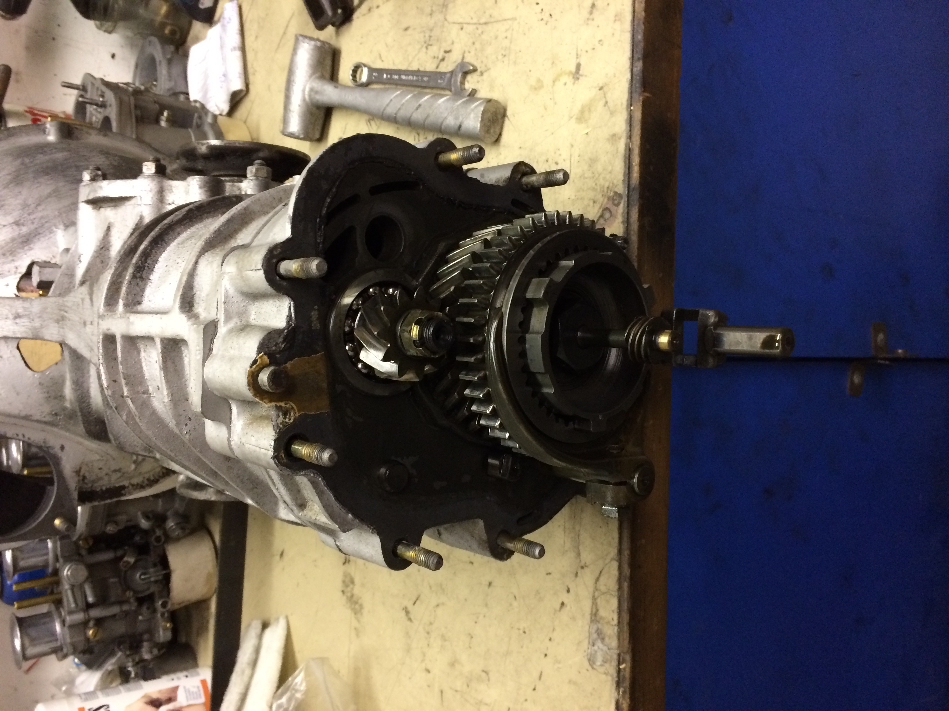

Nouvelle évolution boîte 5 de Porsche 914. Il faut retourner le couple conique et adapter un nez de 901 ou un de chez bug@5speed.

Le baladeur de 1ere est en bonne état? C'est la maladie sur ces boîtes. Je doit commander un nez de boîte aussi, si tu peux négocier une commande groupée :D

je viens de demander un prix avec le port sur le site de bugat5speed on verra s'il me répond.
La boite a été démonté d'une 914 roulante, j'ai testé toute les vitesses passent sans problème, pour le baladeur de 1ère je regarderais.
Re: dirty 1302 ddcup
Bonne évo la boite 5! Tu passeras surement pas la 5 sur circuit tellement est est longue mais au moins sur autoroute ce sera impec.

je suis impatient de la mettre en place, c'est clair que la 5 c'est juste pour cruiser théoriquement ça devrais faire environ 3500 rpm à 130 km/h. :thumb:
