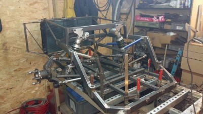

Oui , si tu as été traîner un peu sur mon post ( notch turbo ) , je suis un peut adepte du " home made "
Les photos vont venir , je suis en train de finaliser mon berceau que j ai encore refait (version 3 :lol: ) , et donc avant d attaquer la fabrication des triangles j aurai voulu savoir si avec sa comme base de départ j étais dans les clous

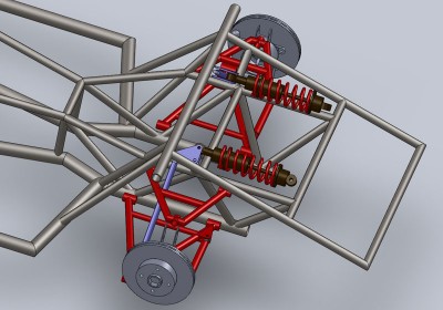

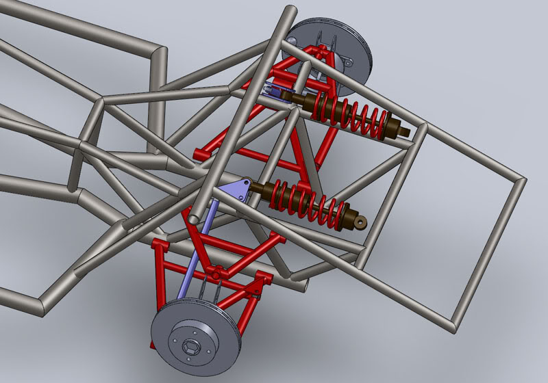

Ce sont des angles pour la construction , après ils pourront évoluer dans la phase de réglages
je me suis inspirer de cette simul , la forme , la cinétique , et l implantation seront très porche , trouver sur le forum kit car , super forum d ailleur

En fait c est la cinétique des triangles qui fait que le carrossage change quand la roue monte (ou prend une compression ) , pour ce faire les deux triangles ne forme pas un parallélogramme parfait
Si on fait passer des droites imaginaires par les points de pivot des triangles , elles se rejoignent en un point qui permet de déterminer le point de roulis de la voiture ( c est le point auquel tourne la voiture quand elle prend du roulis ) , il faut aussi dessiner aussi une droite passent par le point milieu de contact du pneu au sol pour déterminer ce point
Suivant la forme du parallélogramme que forme les triangles ce point se trouve plus ou moins proche du sol et plus ou moins distant du centre de graviter de la voiture
La position se ce point vas influer sur le comportement qu aura la voiture pendant les phases de prises de roulis
Par exemple sur une F1 ce point se situe très proche du sol (20 - 30 mm )et le centre de graviter et très bas
Tout est une affaire de compromis entre prise de roulis pour donner plus d adhérence a la roue extérieure et de motricité en accélération
Ensuite la longueur des triangles n est pas la même (triangles d en haut plus court ) , se qui fait varier plus ou moins la prise de carrossage a l enfoncement
Plus l angle d anti cabrage ( en former par la position du triangle inférieur par rapport au sol dans le sens longitudinal ), qui donne plus ou moins d adhérence au roue en phase d accélération ou de freinage plus cet angle est positif moins le transfert de masse passera moins bien sur le train arrière en accélération , et inversement plus il est négatif et plus le train arrière se chargera au détriment du train avant ( voiture de run par exemple )

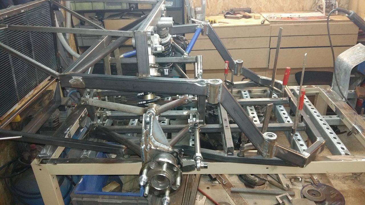

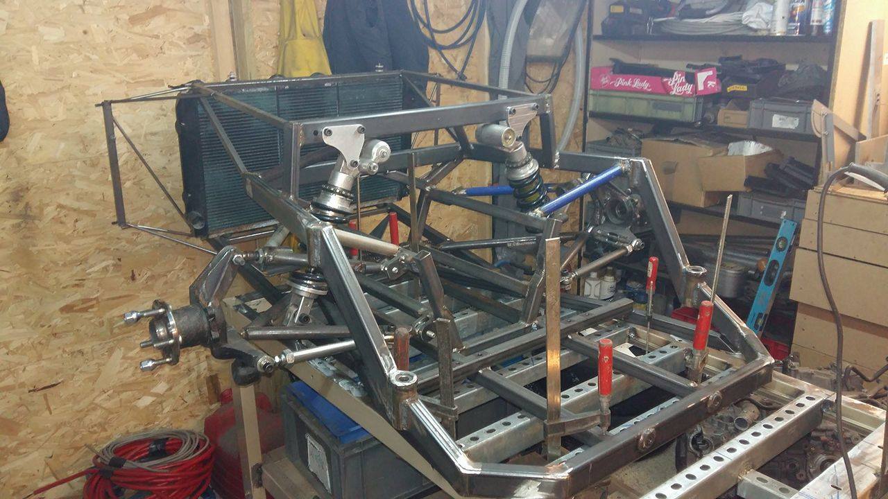

bonjour , mon châssis n est plus vraiment stock , mon train arrière est tubulaire lui , il vient se fixer sur les encrages de celui d origines
il n est pas tout a fait fini , manque quelques renforts et divers tubes mais l ensemble est là

Wow ! :shock:
Superbe travail, ça donne envie de se lancer aussi...
