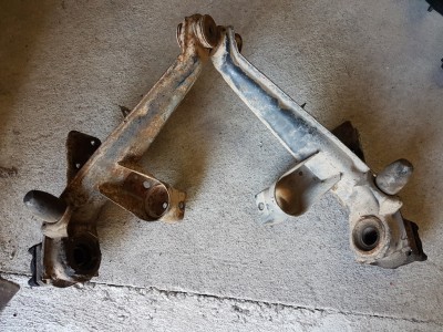

Voici la photo des bras obliques, il me semble bien que c'est du 944... :?:

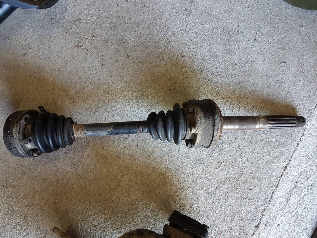

Et un des deux cardans :

Re: Voies élargies
les bars aciers de VW à cardans sont identique d'apparence à du 944 atmo ( la différence se situe en une doublure acier intérieur)
mais il il te manque tout le coté intéressant du 944 (platine et moyeux)
tu peux direct mettre la tulipe de vw la place de la 944 ce sera plus simple pour les cardans
