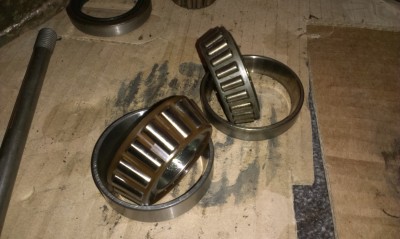

Si c'est possible, et sans usinage, il faut une bague pour l'extérieur (et tu gardes le roulement Porsche) et il existe un roulement "idéal" pour l'intérieur, ainsi qu'un spi spécifique.
J'ai fait ce montage sur établi pour tester... mais jamais roulé avec car les cages des roulements n'étaient pas en métal, mais en matière synthétique (roulement d'arbre primaire de boite de renault master). Du coup, j'étais incertain sur les efforts latéraux supportés...
le nouveau et le cox à côté. On voit bien la cage synthétique.
Un acheteur avait tellement insisté que j'avais fini par lui vendre roulements et bagues, mais je ne sais pas si j'ai bien fait :oops:
si tu veux les plans, dimensions, ref... je peux te retrouver ça!
