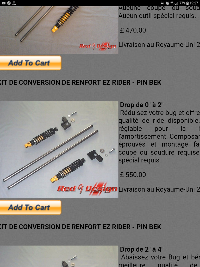

Bonjour,
J'ai vu le montage de oldschool21 qui me paraît à mon goût le top
Mais red9 commercialise un kit mais je dois être complètement con car j'ai pas trouvé comment il supprimer le jeu axial... Sans abimé dans le temps les joint voir même les portées etc
Si quelqu'un a une explication :)

sur ce kit tu te visse comme l'origine, donc cela fonctionne comme l'origine…
le systeme de Oldschool21 est top mais si tu as un petit budget oubli, car entre les roulements, le tube et les usinages tu dépasses largement les 300€ (1 roulement c'est 25€ de mémoire et il t'en faut 8 )…
l'interet du montage de Oldschool c'est que tu supprime la "retenue" centrale, c'est pour cela les roulements et les cales…

Moi ce que je vois sur ce montage, c'est que la translation est bloqué par un boulons en fin de barre.
Donc mécaniquement comparé à l'origine qui a la translation bloqué par le pointeaux du bras sur la lame, ici on ne bloque pas le bras donc il ce deplace entre le corps et le boulon.
Si j'ai faux corriger moi mes cours de mécanique sont loin lol
Quand on vois le prix du kit red9 perso je préfère foutre 300e dans le montage à oldschool21 plus des combinés avo

ce que je voulais dire c'est que tu peux te faire un kit de barre avec les pointeaux d'origines sans bloquer le milieu…
ce que tu ne semble pas comprendre c'est que si tu bloques la vis du milieu (c'est a dire sans laisser libre la rotation) il ne faut pas brider les bras, c'est pour ça les boulons… sur le red 9 le jeu axial se fera sur les rondelles avant l'écrou…
on est d'accord que c'est bien moins mécanique que le système de Oldschool…
a savoir que des German roulent depuis des années avec ce type de kit issu de grandes enseignes Allemande…
