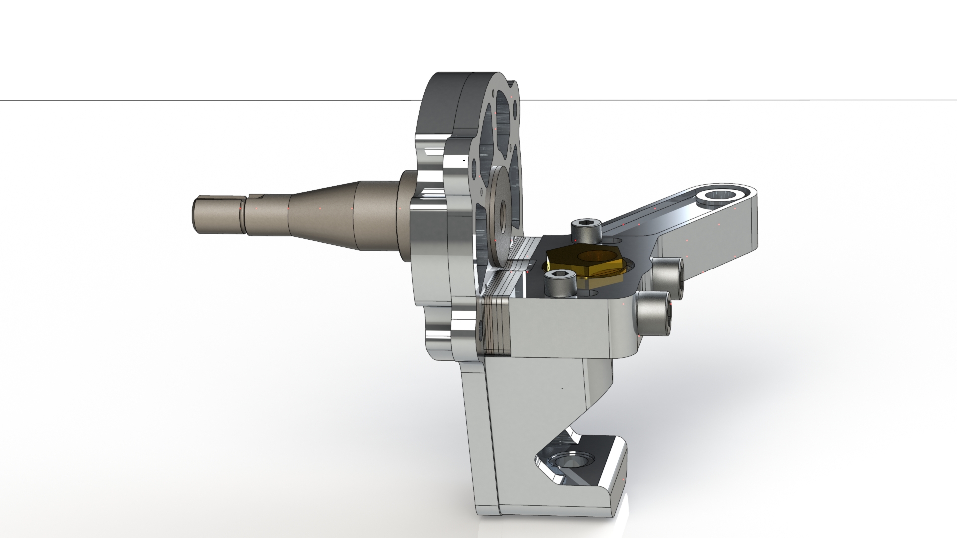

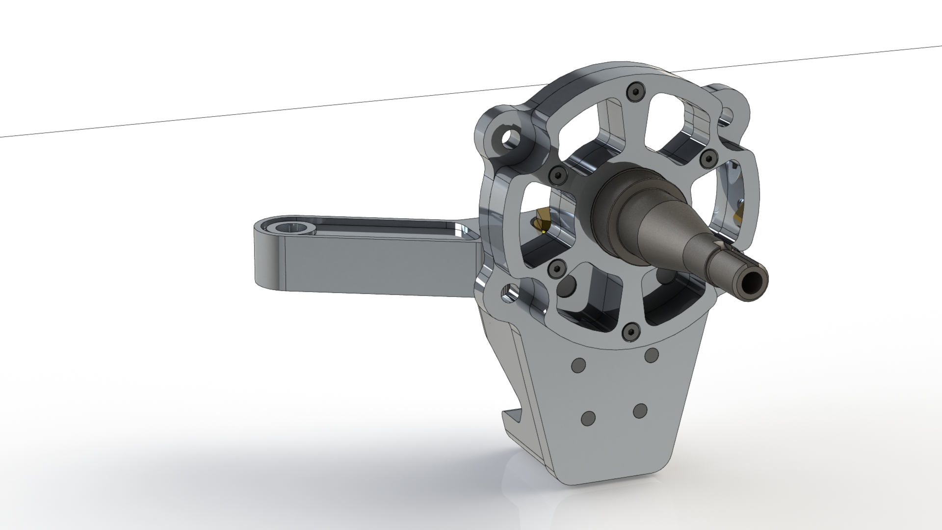

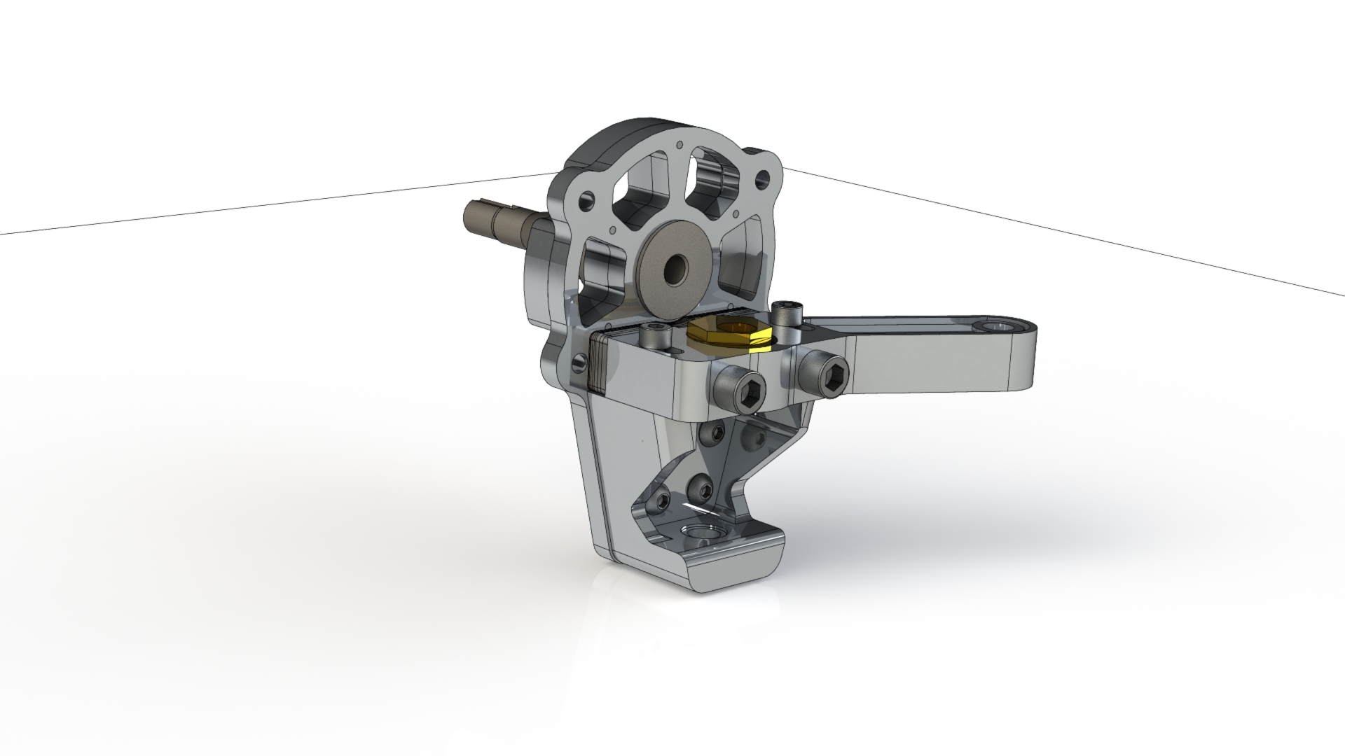

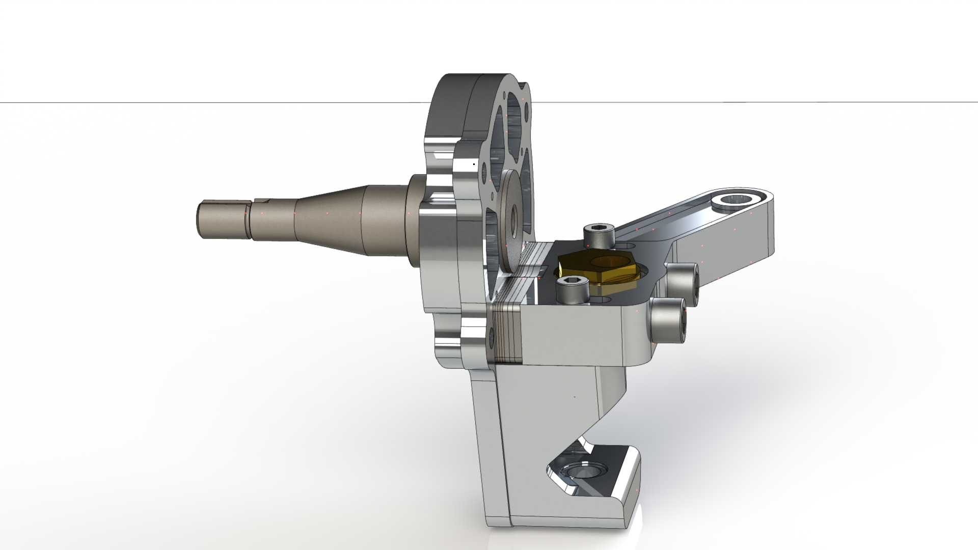

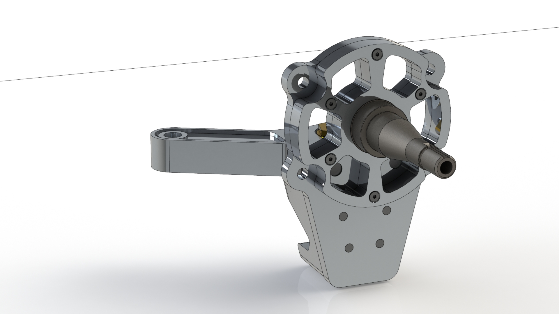

C'est avec pas mal de fierté que je présente en " avant-première" la concrétisation de beaucoup de travail
Avec l'aide d'un technicien issu du sport Auto nous avons dessiné un porte fusé pour train avant à rotules qui apporte un certains nombres de solutions innovantes
-carrossage et chasse réglable : les 2 réglages sont séparés
-poids maitrisé : construction an Alu 7075 pour un gain de 2 kg par fusée
-choix lors de l'assemblage d'une fusée VW ou Porsche : freinage cox et kit du marché ou freinage 944 sans modifications de la fusée ou du moyeu
-fusée décalée de 6 cm
-élargissement de la voie de 1.5 cm par coté
une paire de porte fusée a été fabriquée, elle sera présentée à Valence le 25 Février
courant Mars des essais sur circuit d'Alès sont prévus pour valider les résultats des simulations de contraintes
courant avril un Road -Trip par la Route des cols Pyrénéens viendra valider la fiabilité
la commercialisation devrait donc commencer mi 2018
je ne désire pas communiquer un prix , l' accueil du public donnera une idée du volume à fabriquer
néanmoins pour donner un ordre de prix cela devrait être 900-1000 euros la paire
sur la page facebook https://www.facebook.com/Protos.Equipment/ vous trouverez le flyer de présentation ainsi qu'un projet de châssis tubulaire
ceci constitue différents éléments d'un projet d'une barquette à usage circuit inspiré des sport proto
pour les amateurs que nous aurons le plaisir de rencontrer à Valence ce sera une occasion de présenter tout cela.....

Jolies pièces et sacré gain en masses non suspendues, hâte de voir ça à Valence!

Ça va être assez rigide ? Ça paraît faible en epaisseur au niveau de la verticale axe fusée

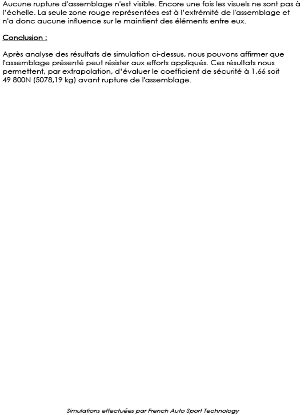

Bonsoir German Drag
les outils de conception permettent de valider en amont, néanmoins nous essayons d’être pro dans notre boulot : la pièce est au stade proto.
une validation des simulations avec capteurs et relevé de mesures est prévu pour mars sur le circuit d’Alès.

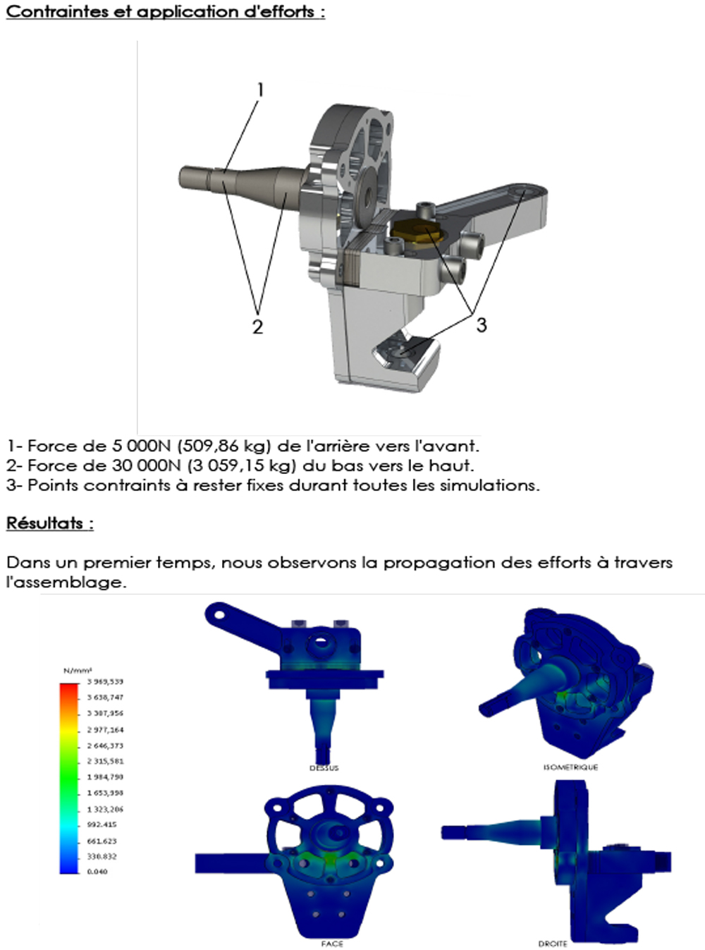

Nous avons pousser les simulations jusqu'à 5 Tonnes en Vertical + 2 Tonnes en longitudinal, la pièce est encore dans les limites élastiques
je poste 1/2 simu rapidement

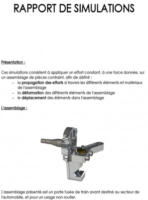

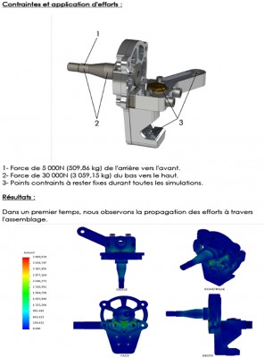

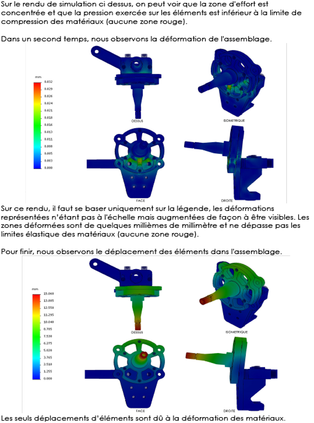

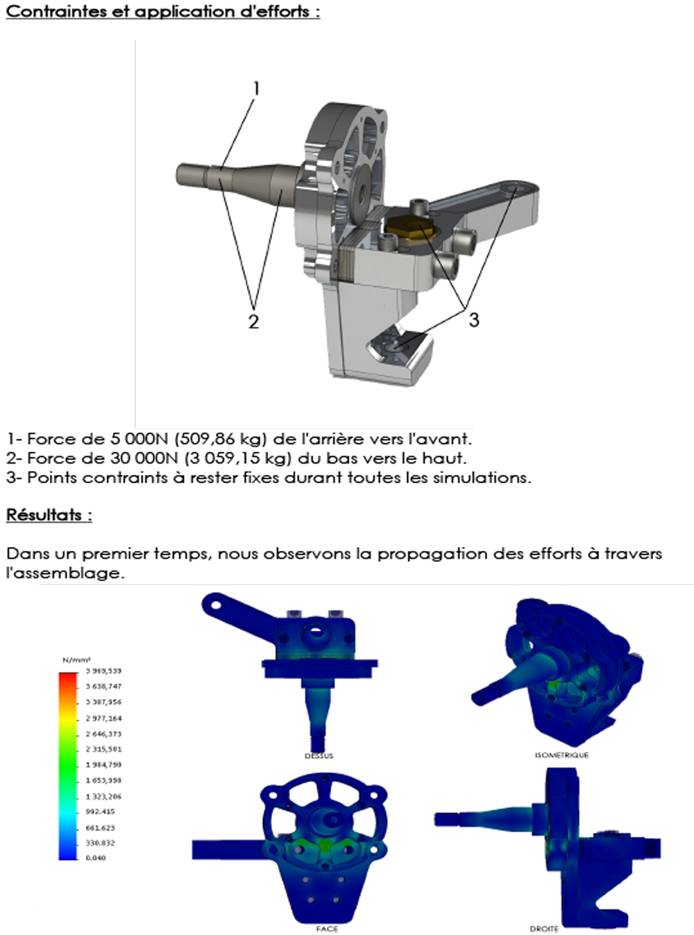

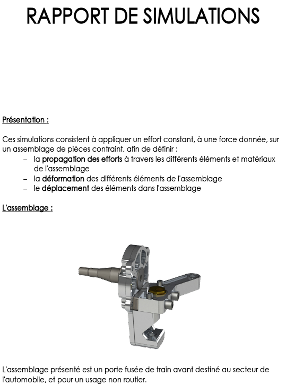

bonjour,

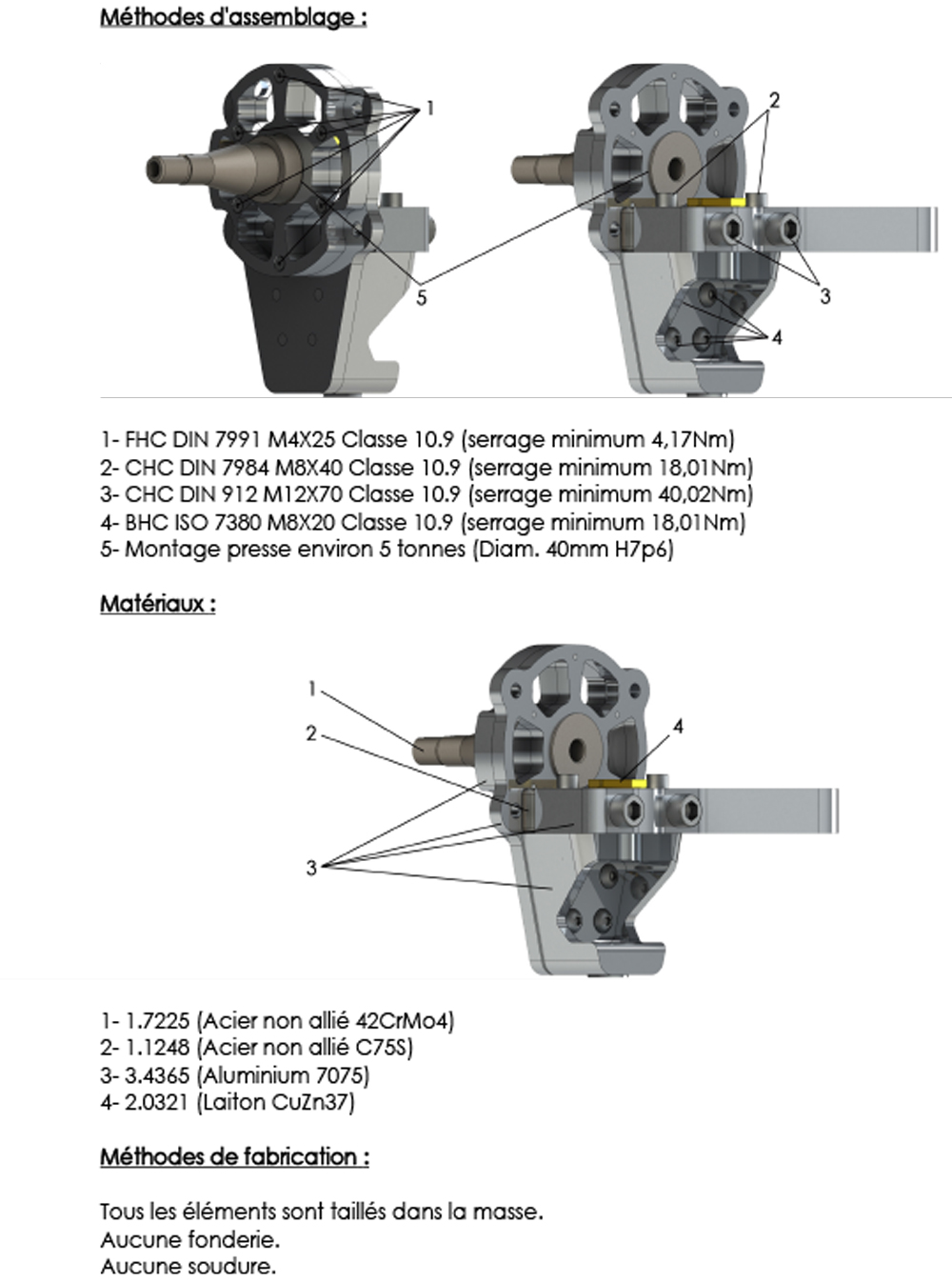

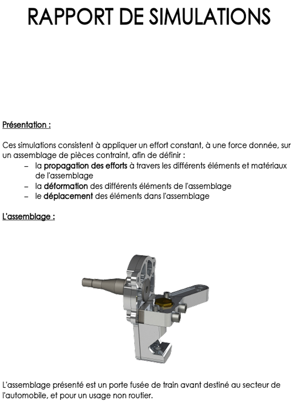

voici un rapport de simulation de contraintes que nous avons essayé de rendre "digeste" à la lecture

Salut,
Comme écris sur ton rapport cela n'est valable que pour un seul effort donnée et constant
Mais quels reactions lorsqu'on lui appliquer plusieurs forces : choc de suspension du à la déformation des routes et par exemple une force latéral du à un virage et imaginons qu'on plus du virage on mette un coup de volant on rajoute encore une force de contrainte
Comment les simulations ont elle réagit à ces cas de figures ?
Le cas des vibrations et des harmonics à été étudié ?
En tous cas bonne initiative j'espère que tu arriveras à commercialiser ton produit :)
