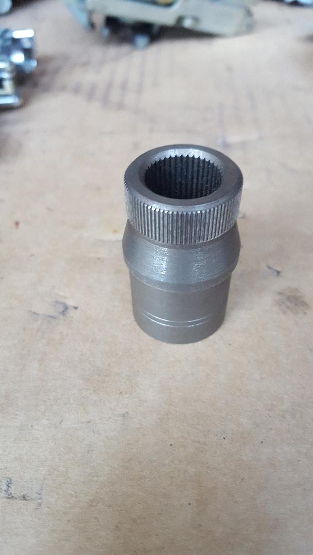

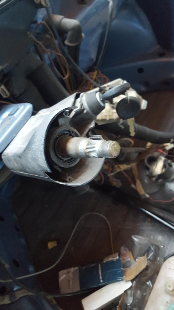

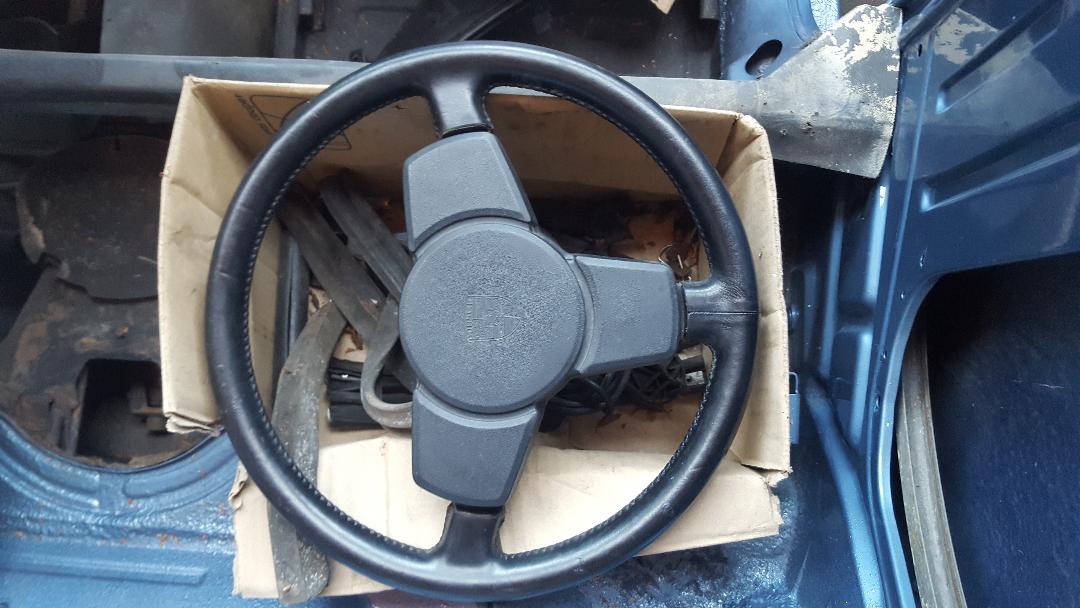

alors voici ce que j ai sur l auto cannelures en 17.5mm
voici ce que je veux monter comme volant avec cannelures en 22
voila ce que j ai acheté chez vag qui fait 16 int et 26 ext
merci pour votre aide

Donc c'est un volant avec moyeu intégré?
pena_racing
- Messages : 11
- Enregistré le : 28 oct. 2008, 18:47
- Votre German : split 66 en travaux
- Moteur : flat6 2.7 en cours
- Localisation : aveyron
Re: volant 911
Oui exactement et c est le diamètre porsche soit 22 mm

Couper et souder...
Car même si tu as la bonne bague d'adaptation, 22-17.5=4.5mm, soit une épaisseur de 2.25mm... c'est très fin

En fait, tu as un volant de 911, donc avec axe de 22mm. Les volants de 924 et 944 ont le petit axe de 17.5 mm, et doivent monter direct.
Je vais faire le même montage, mais avec un volant 924 ...
