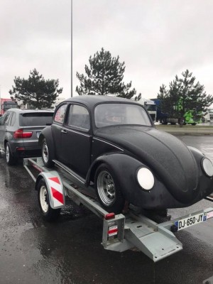

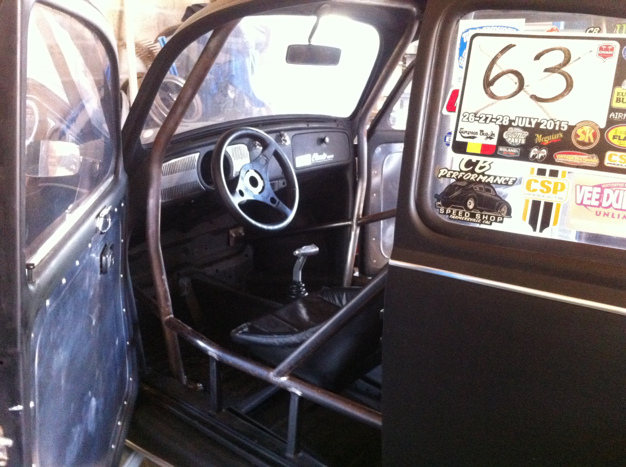

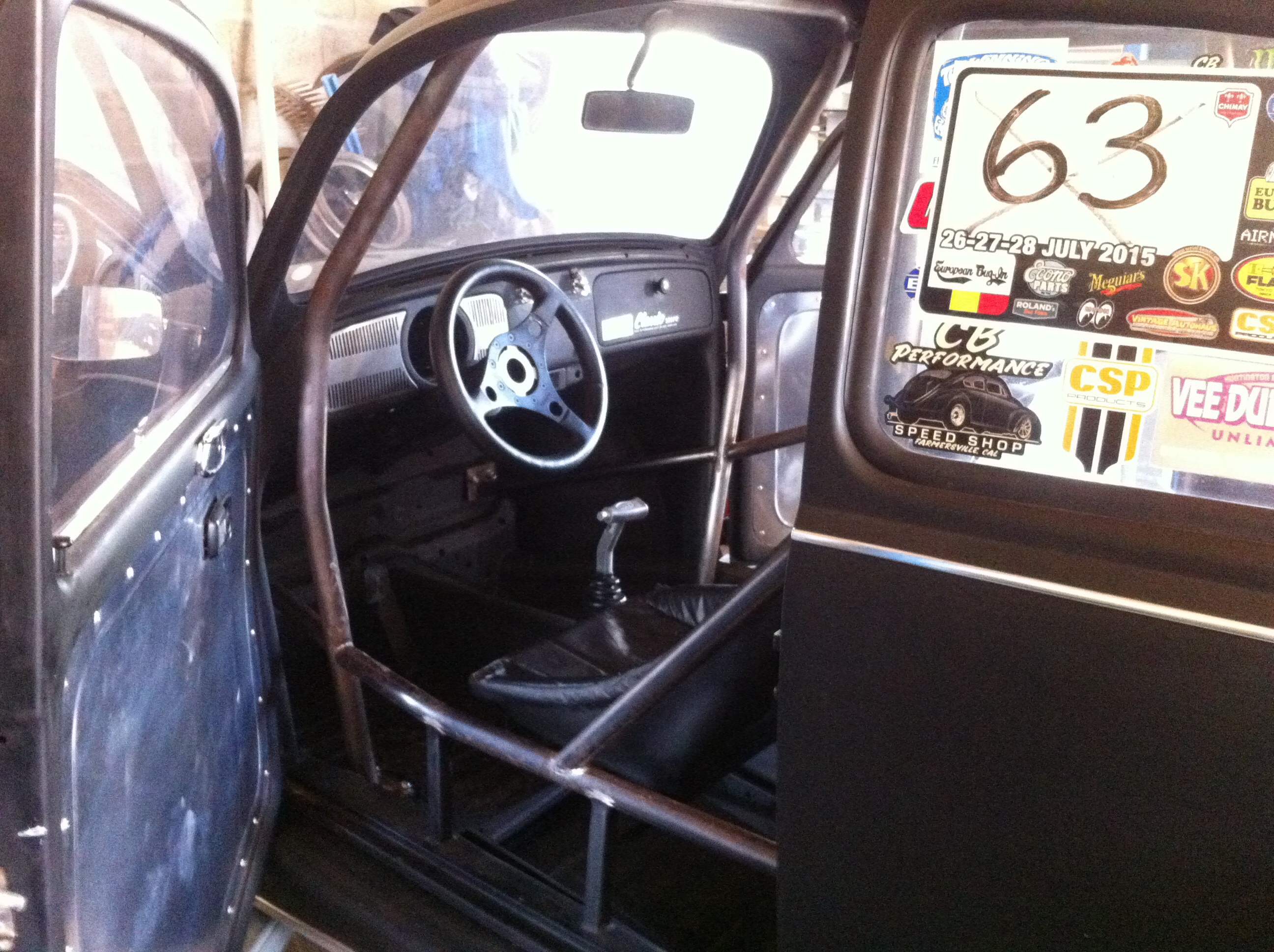

une petite 1200 qui était un ancien drag et que
J'ai acquis il y a un ans
Il y avait déjà du boulot de fait:
planchers neufs
arceau
vitres pare-brise et lunette arrière en lexan,
flip front et ailes arrières en fibres
kit sway a way

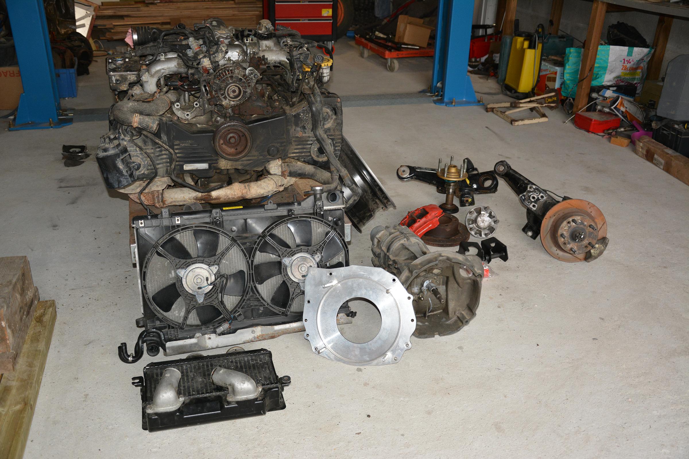

voilà un petit aperçu des premières pièces
j'ai déjà de quoi m'occuper :wink:
Messages : 6167
Re: cox piste subaru power
bien sale ce moteur :D
C'est un EJ20G, 93-96 si je dis pas de bêtise. Le même que le mien. J'ai de la pièce d'avance si jamais :wink:

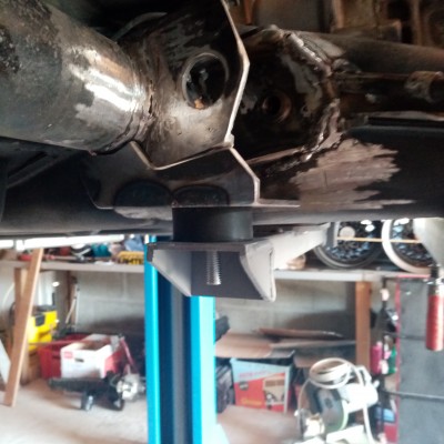

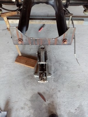

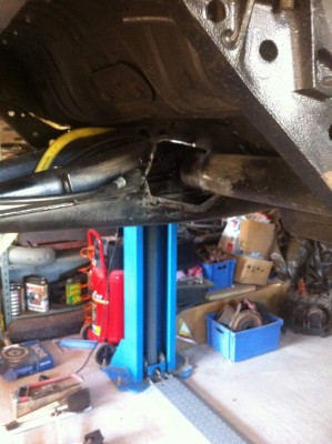

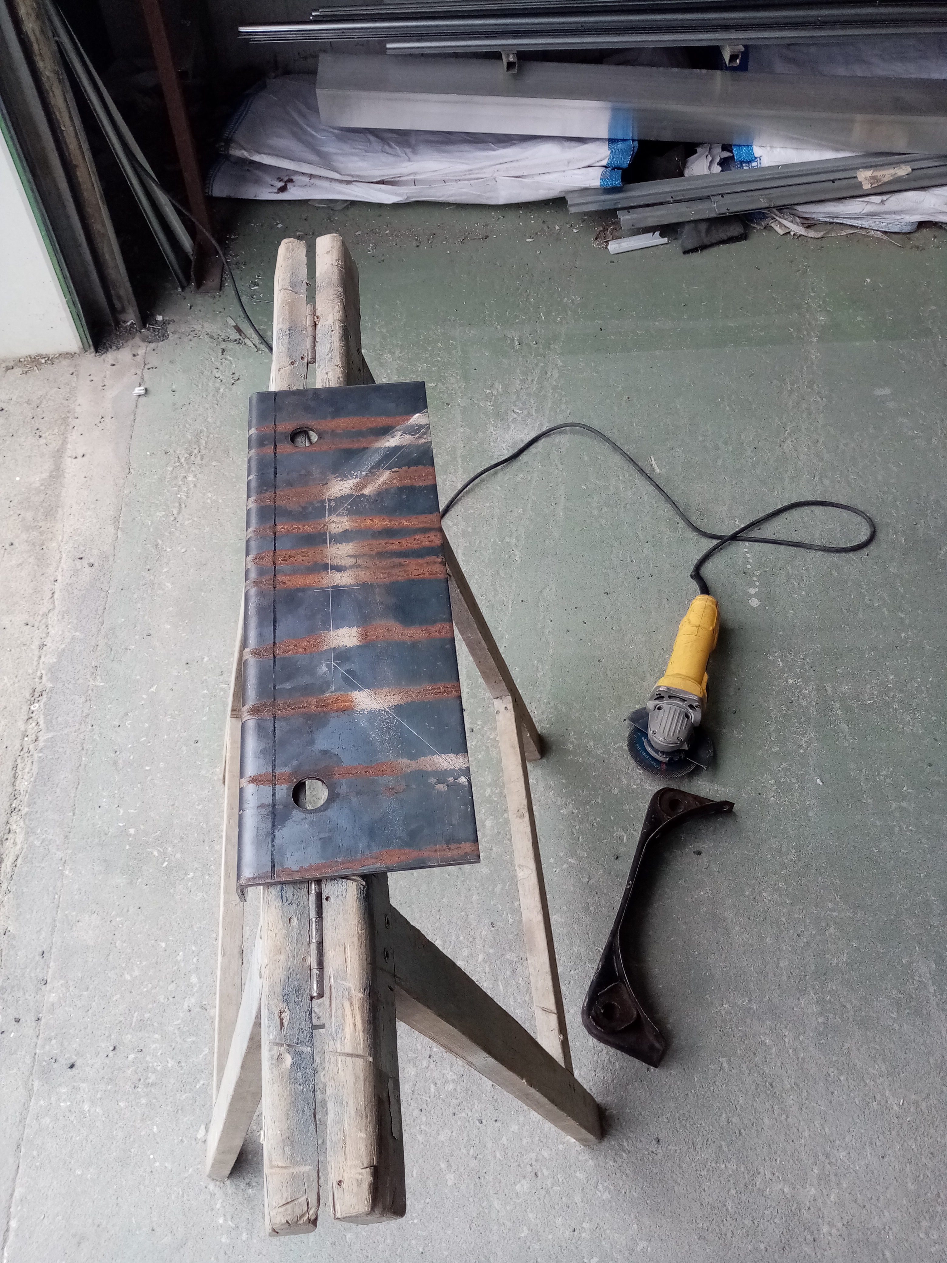

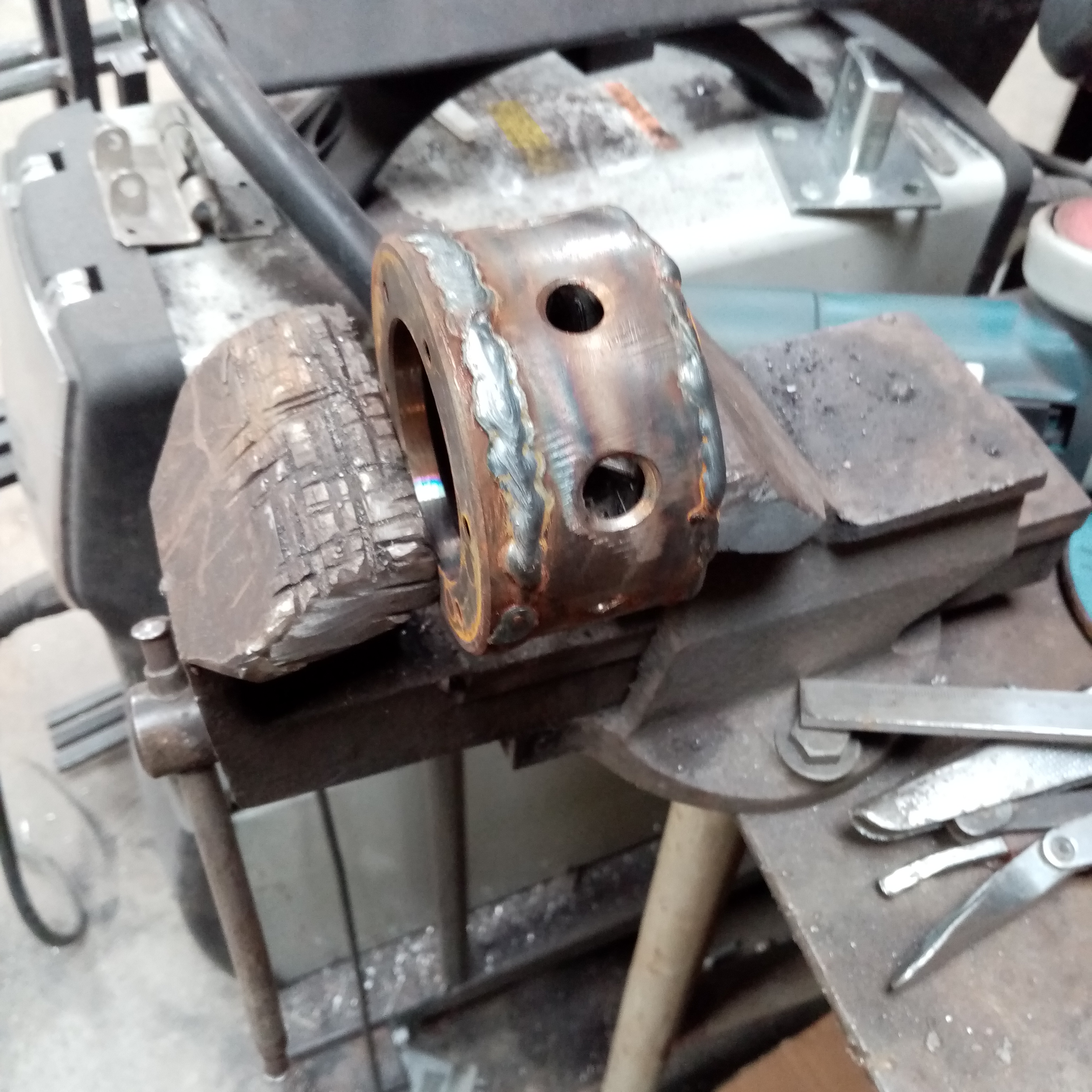

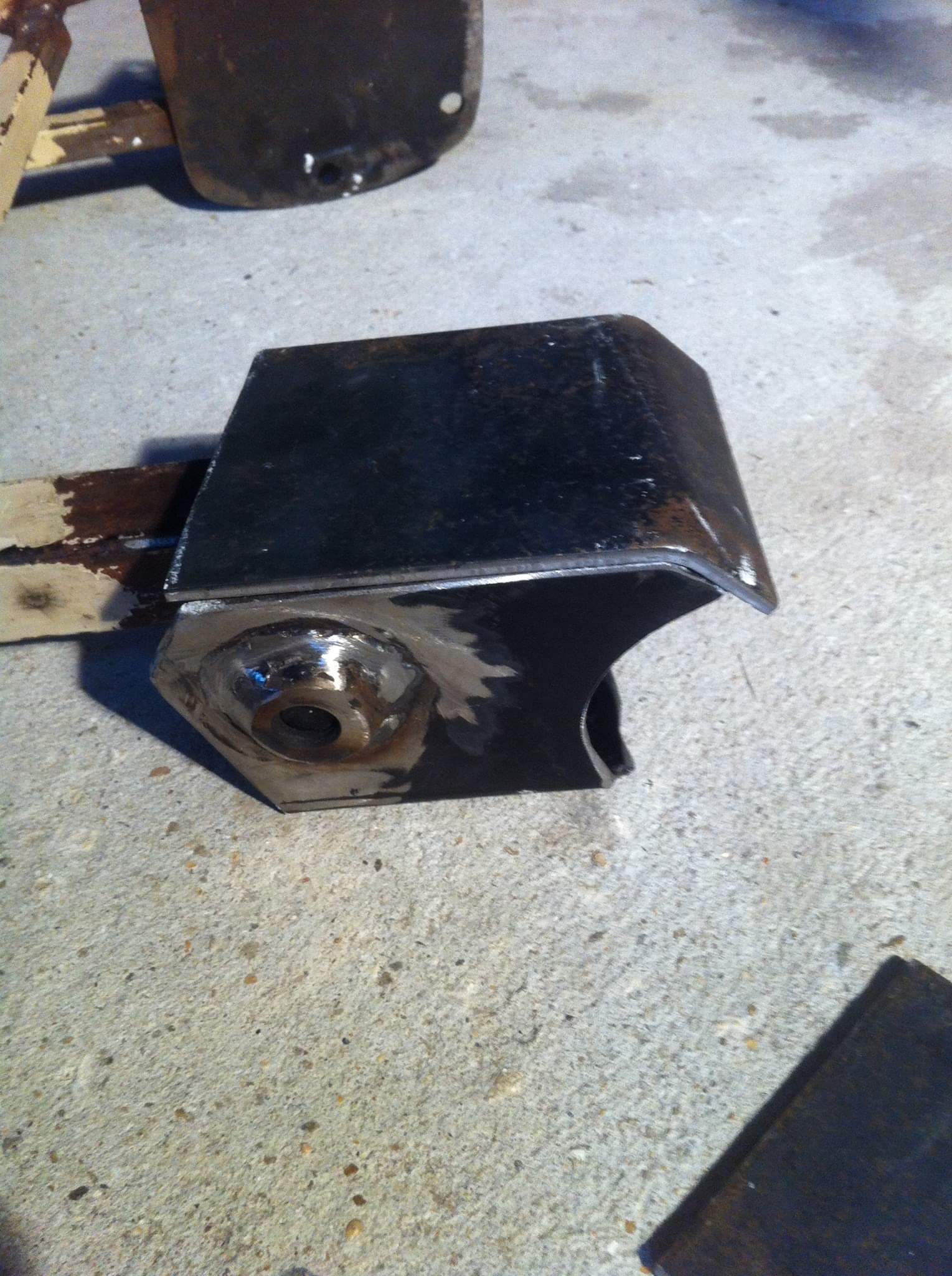

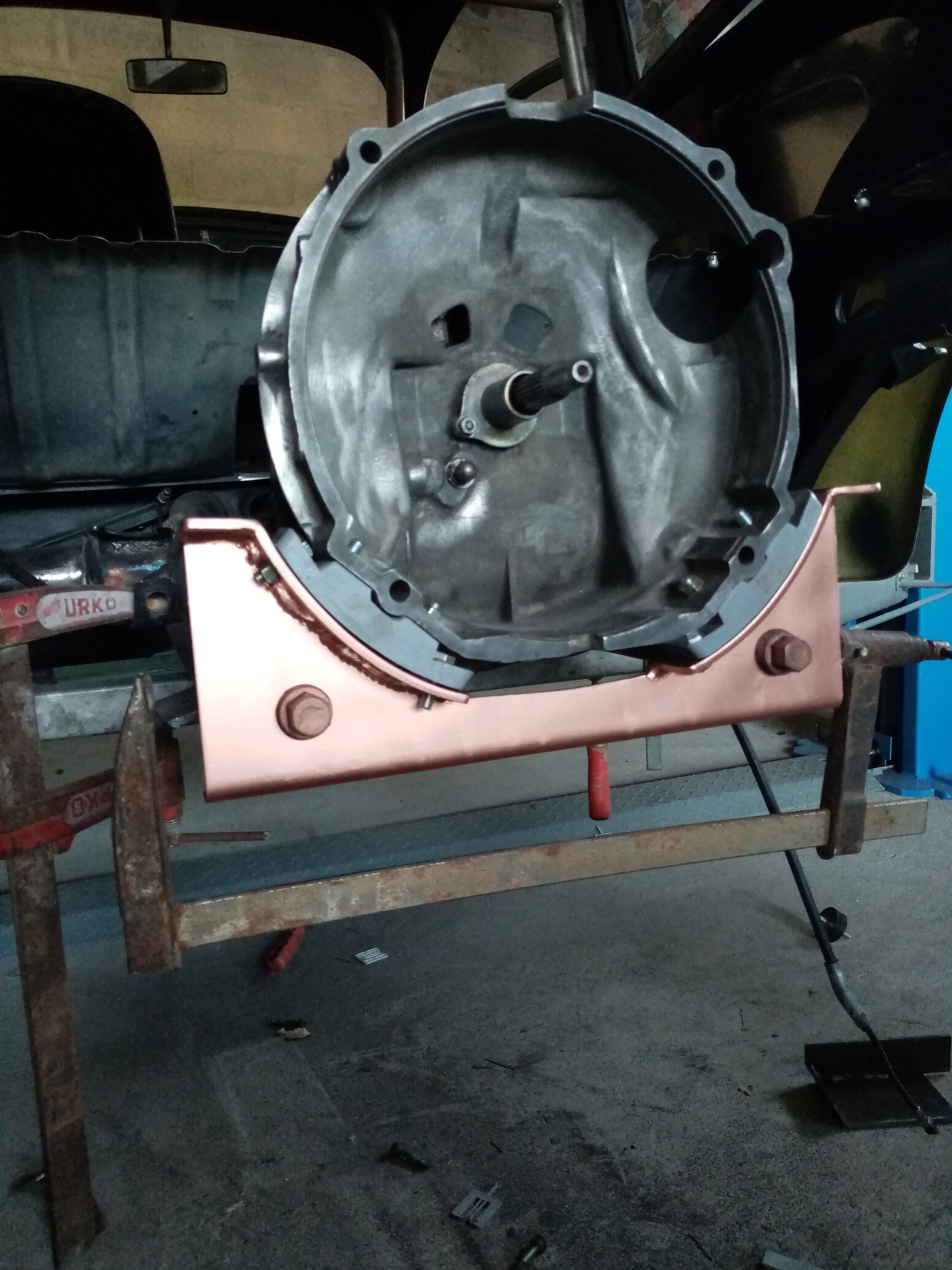

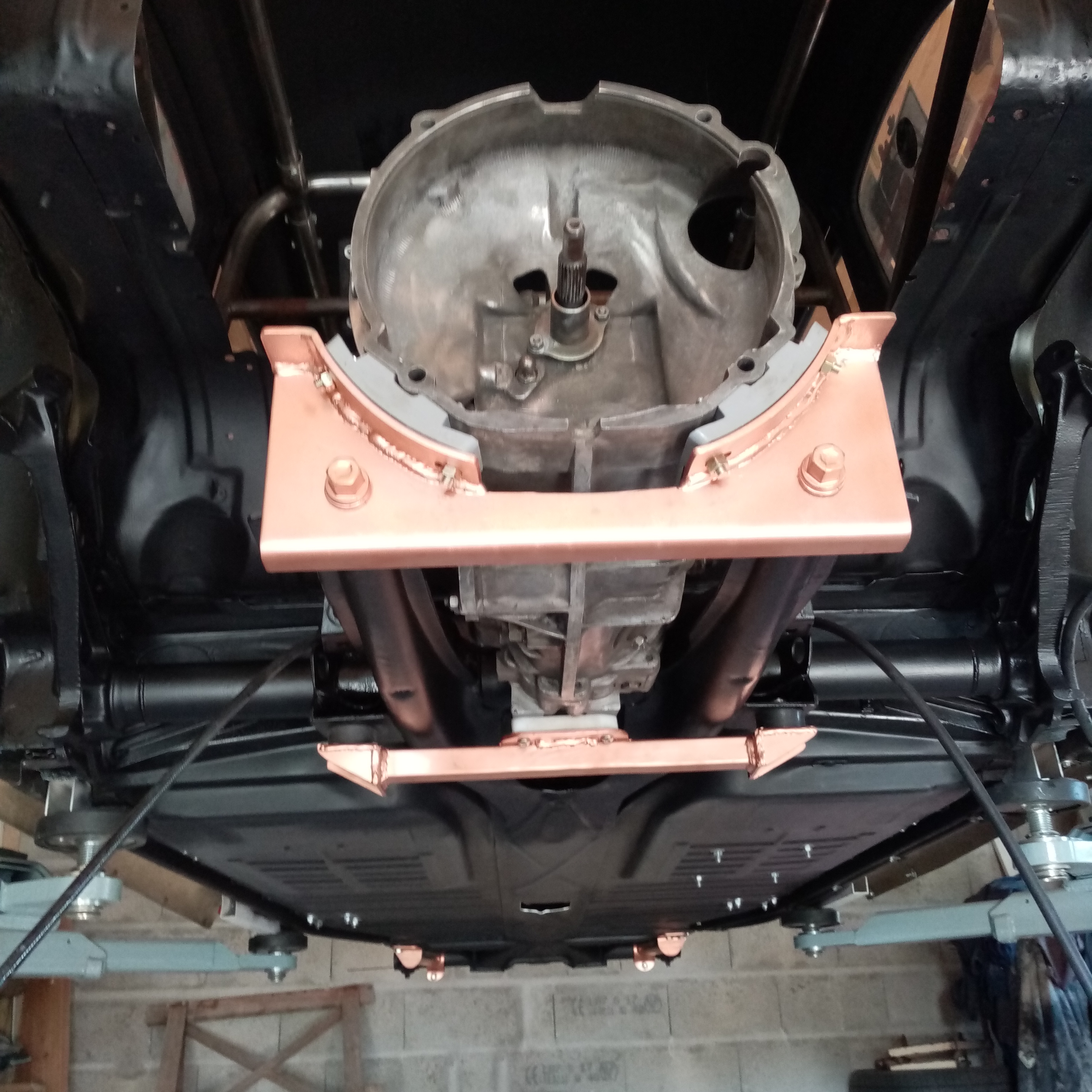

Salut à tous bon voilà début des modifs entamés il y a plusieurs mois :wink:

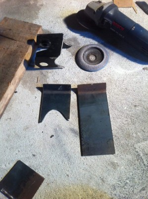

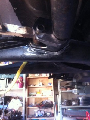

Donc le classique mais fastidieux passage en cardans

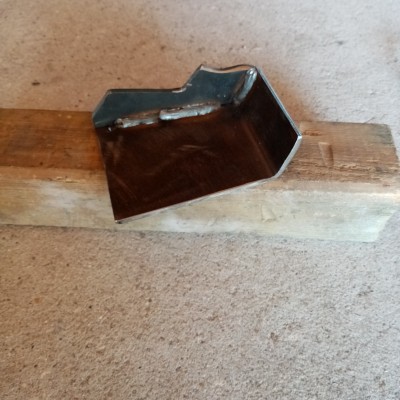

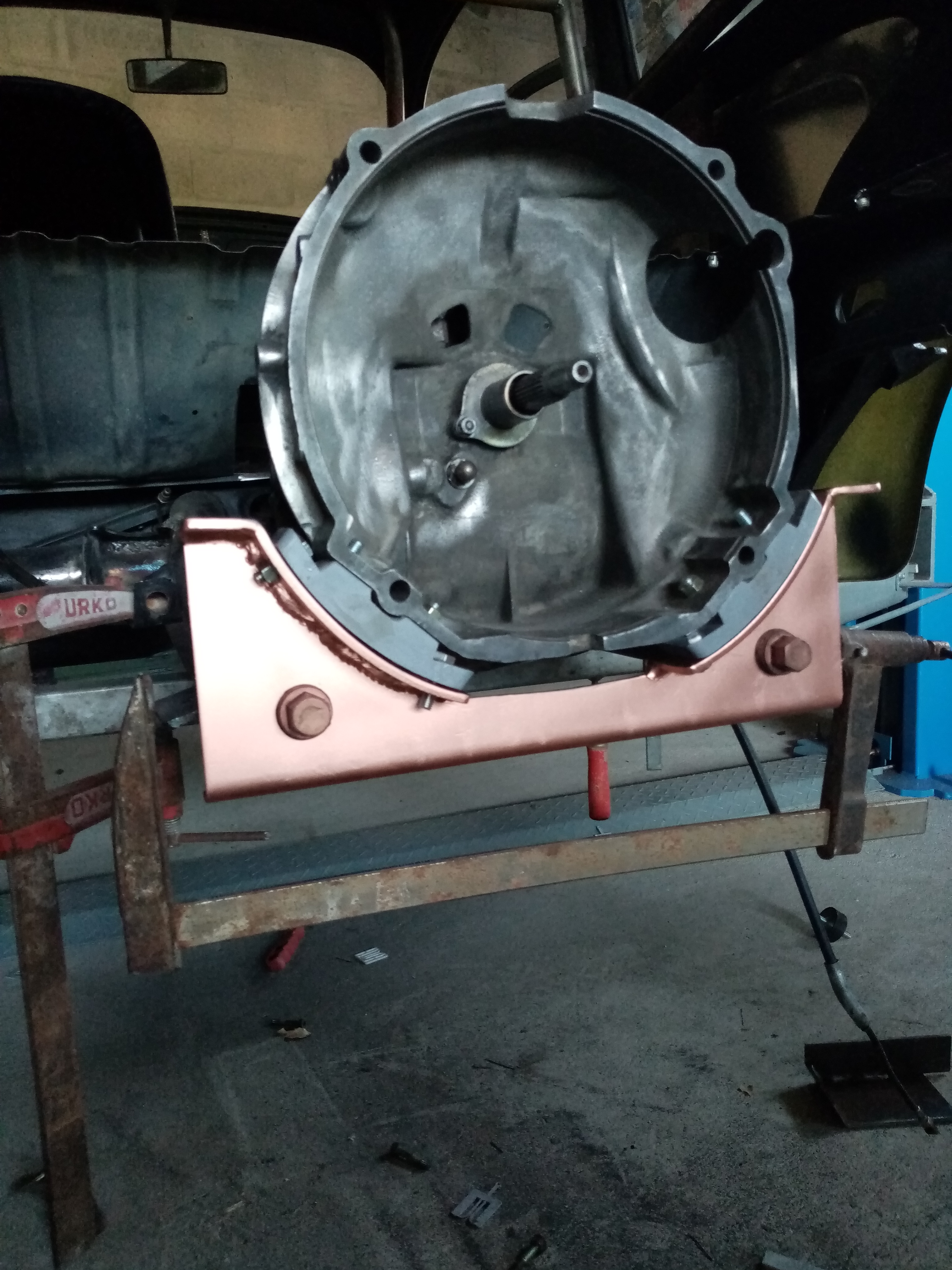

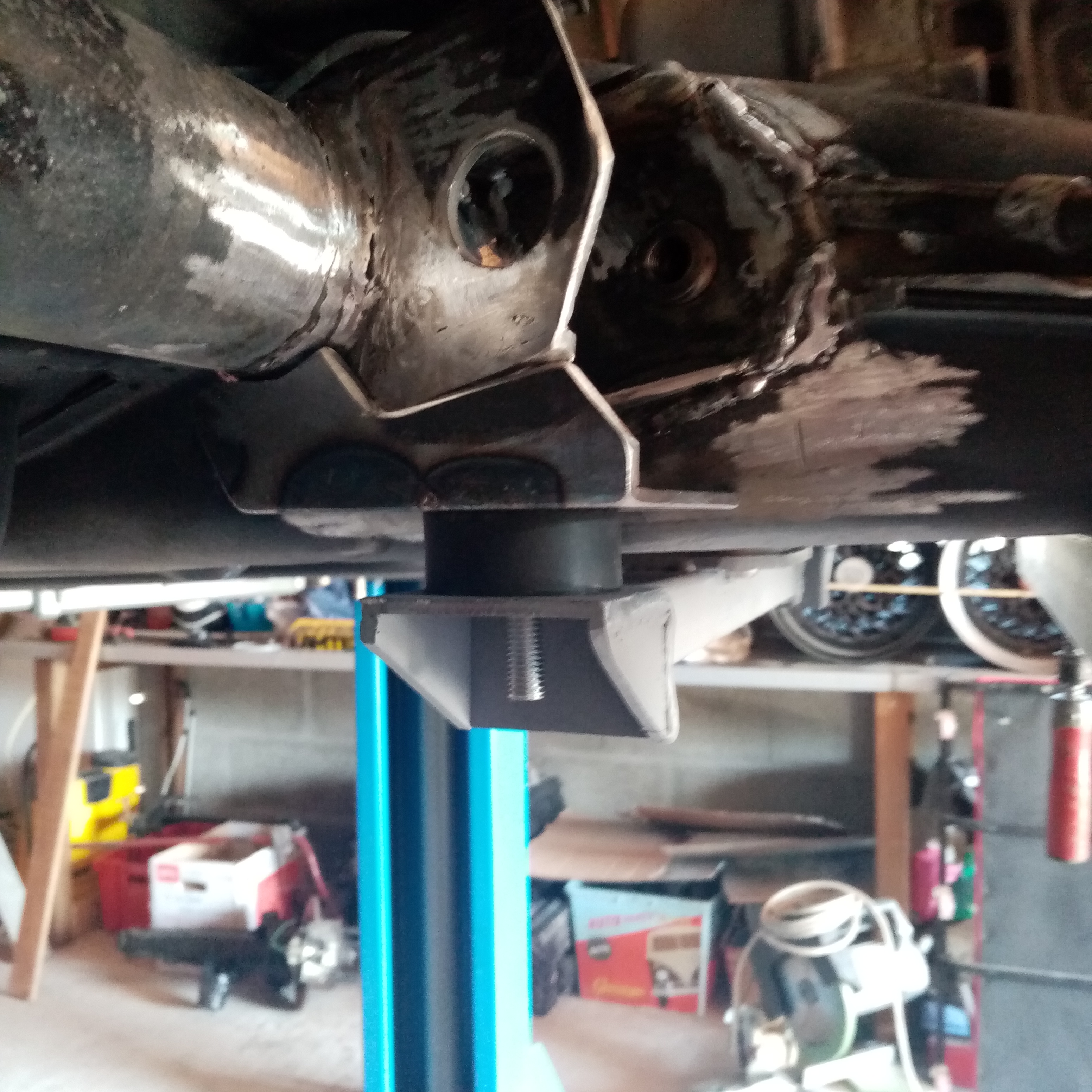

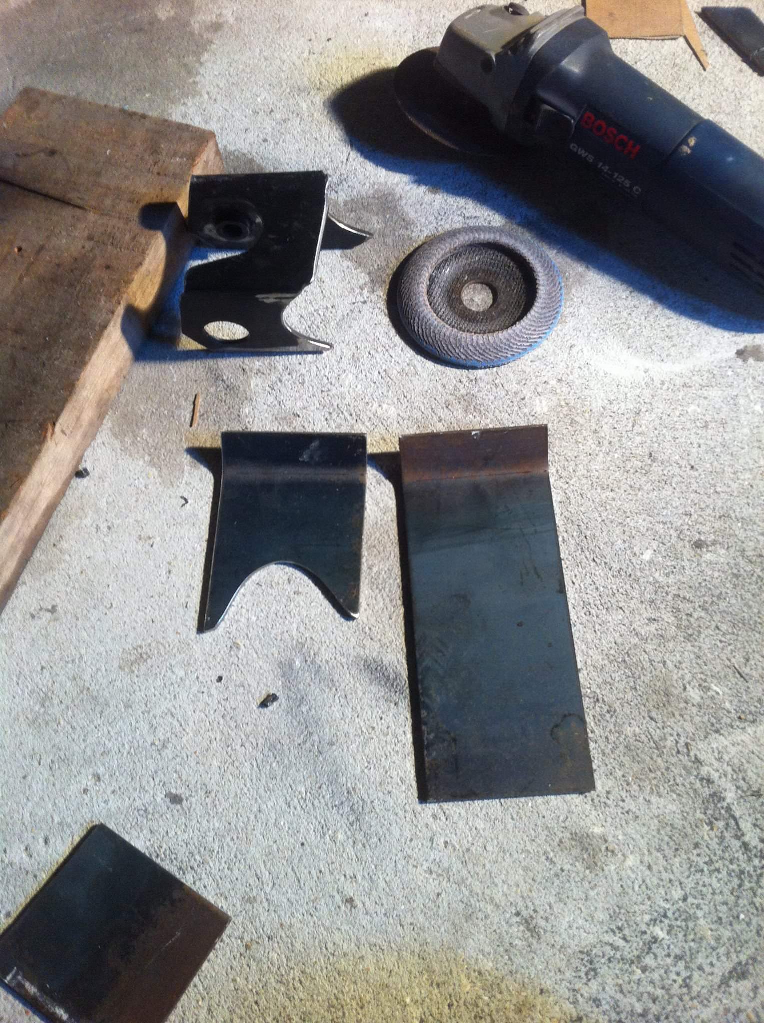

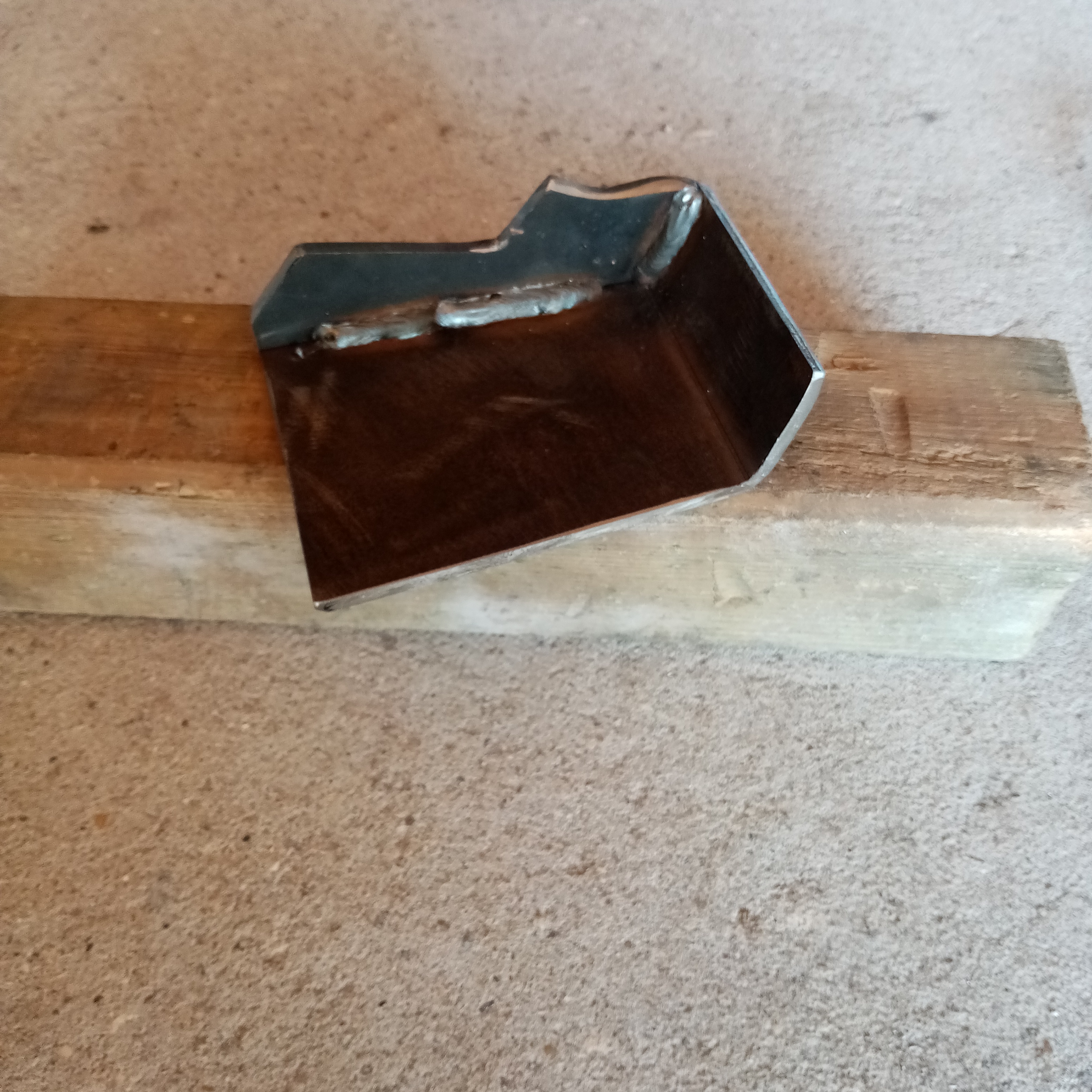

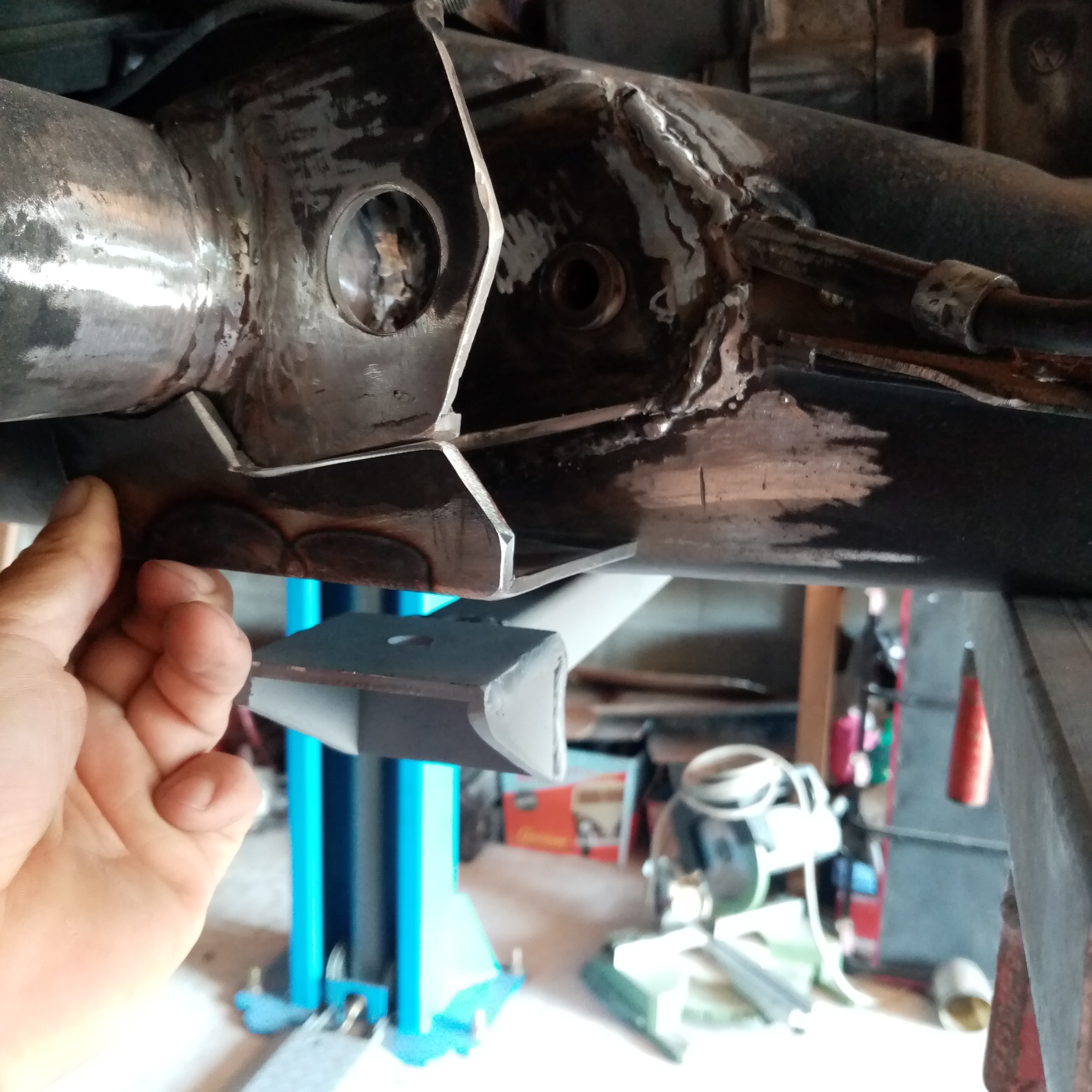

Fabrication supports de boîte
c'est propre good job

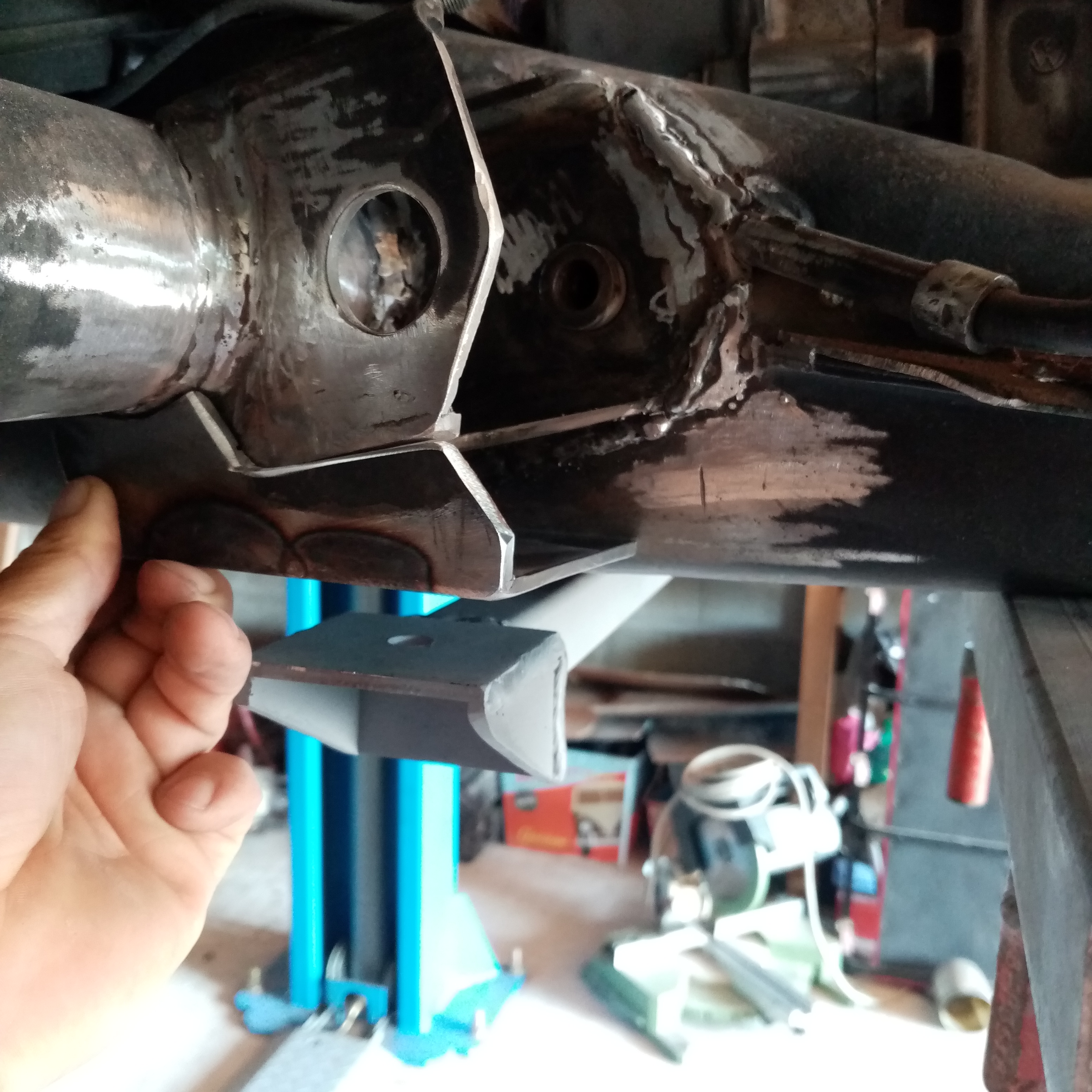

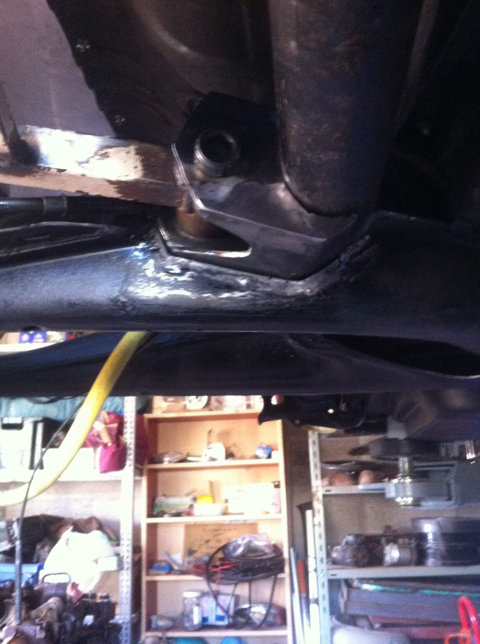

j'ai pas vu beaucoup de monde se fabriquer les supports de bras obliques :wink:
C'est pas un kit aftermarket modifié un peu avec la tôle du bas? Car la base est la même que le kit que j'ai acheté pour passer un châssis en cardans.
fufu
Messages : 15
Enregistré le : 18 juin 2008, 21:18
Message par fufu »
Oui c'est bien un kit aftermarket que j'ai modifié
Ils n'étaient pas terrible l'écrou n'était pas bien soudé
la tôle dessous pour renforcer et facilité la soudure sur les cornes :thumb:

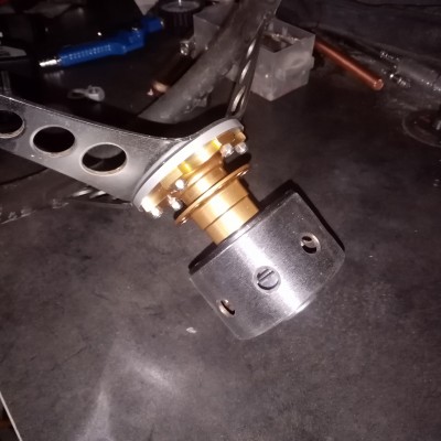

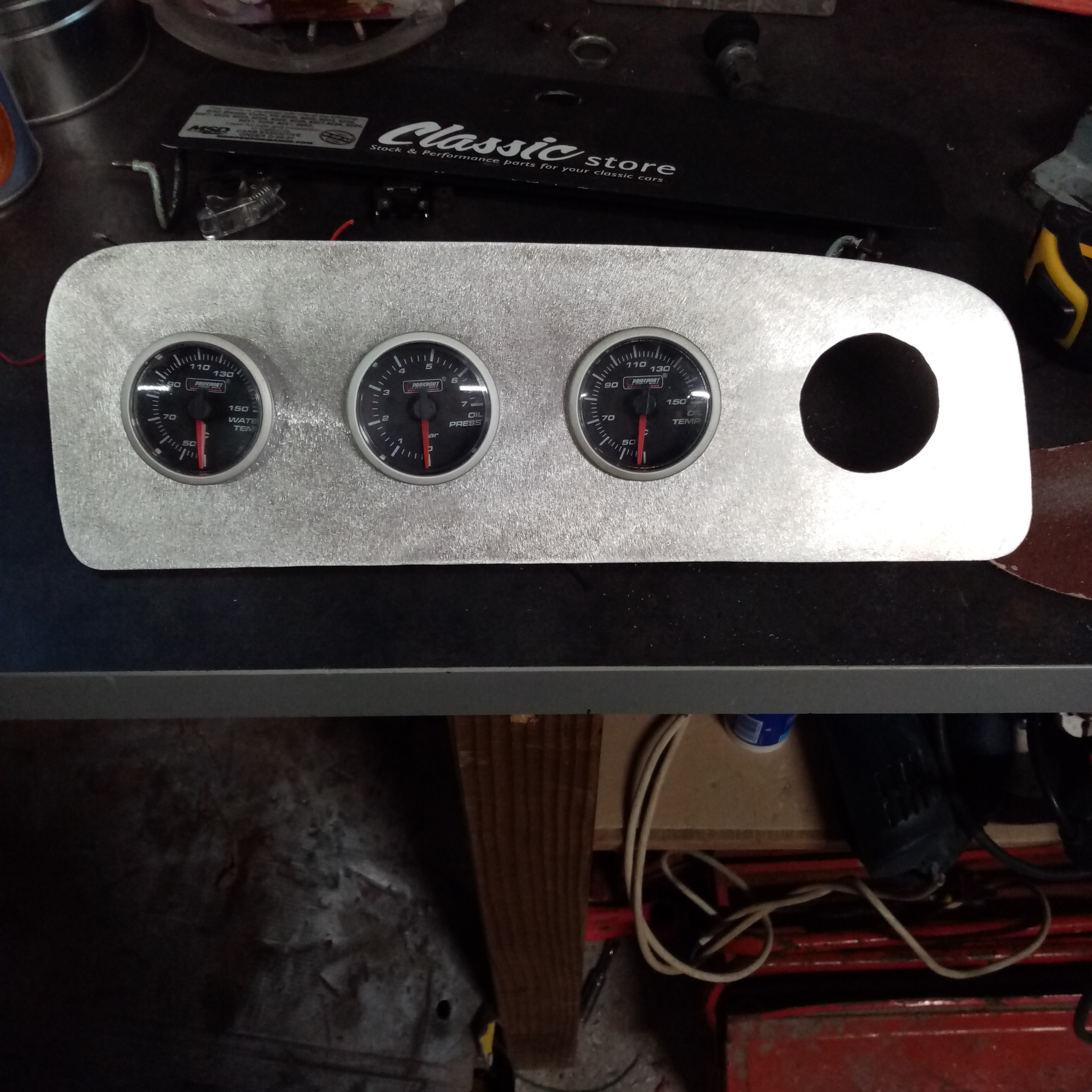

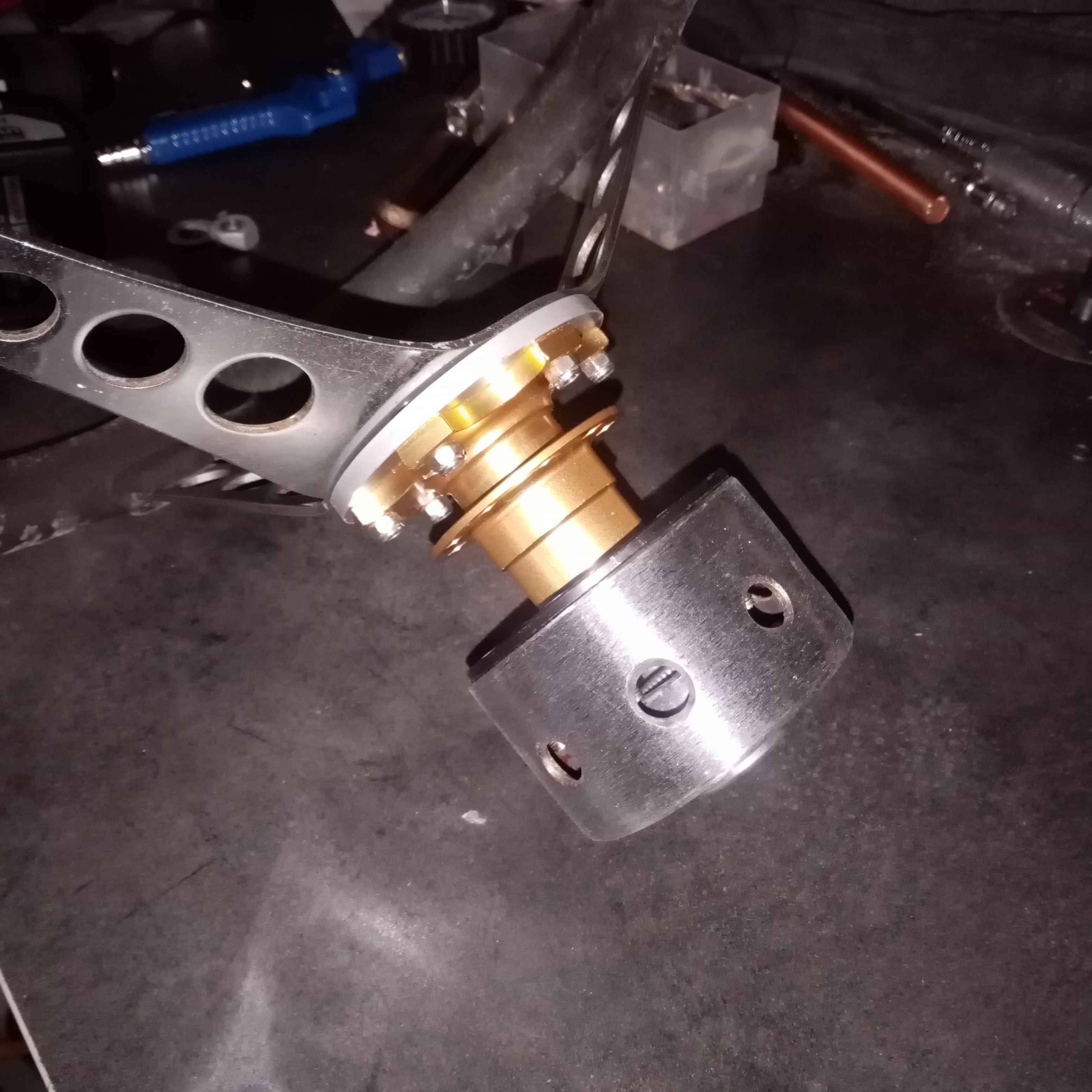

Fabrication support manos et moyeu volant
Voilà plein d'autres photos à venir avec d'autre modifs :thumb:

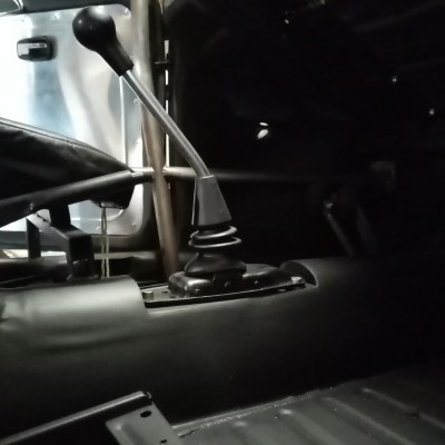

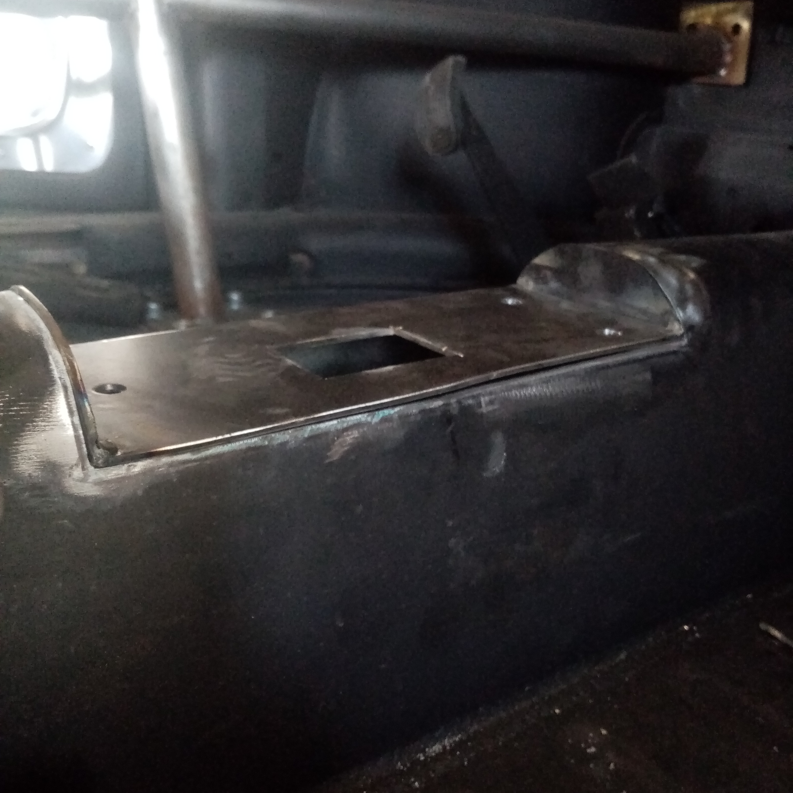

Message par fufu »

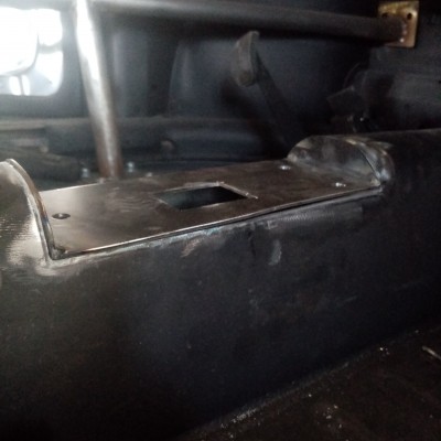

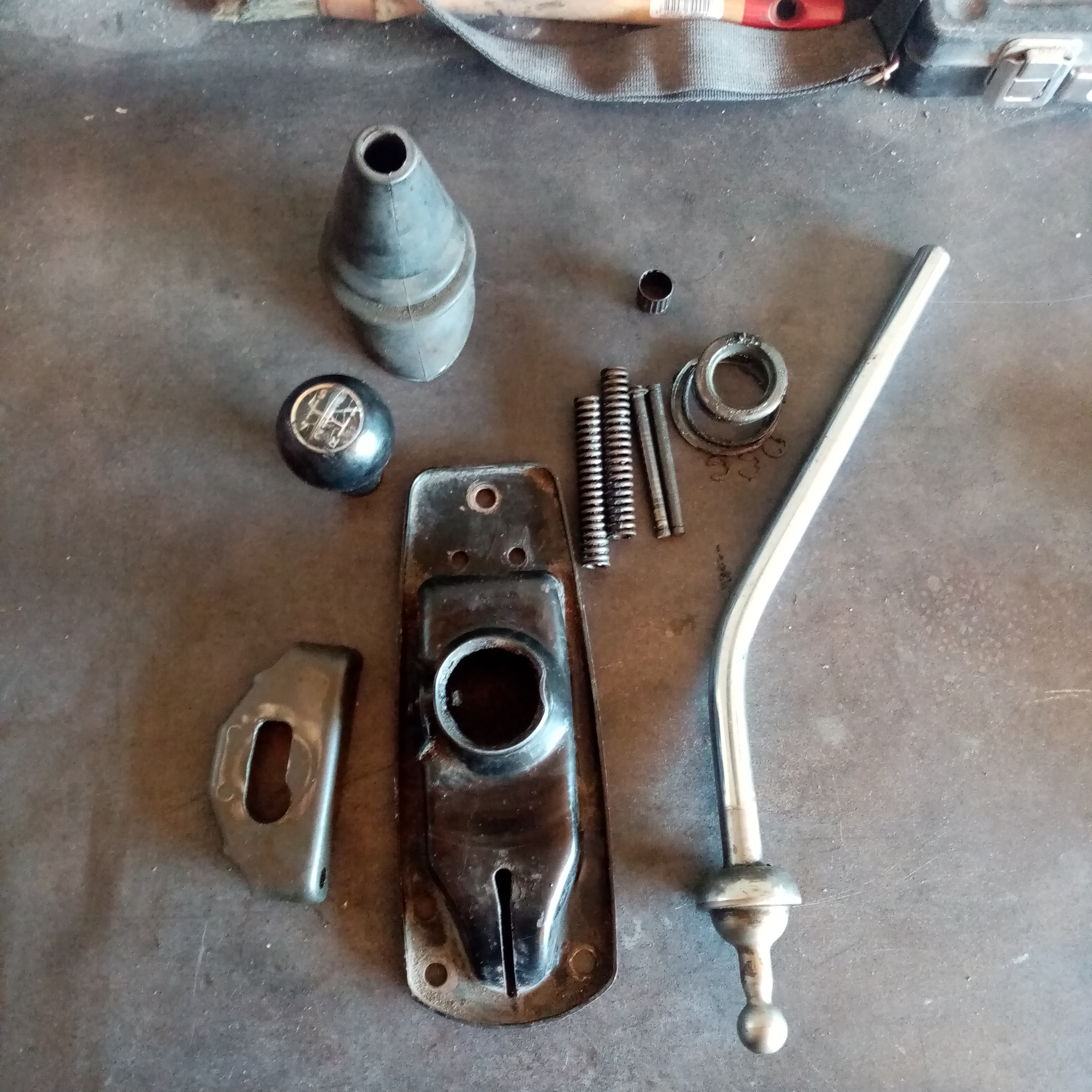

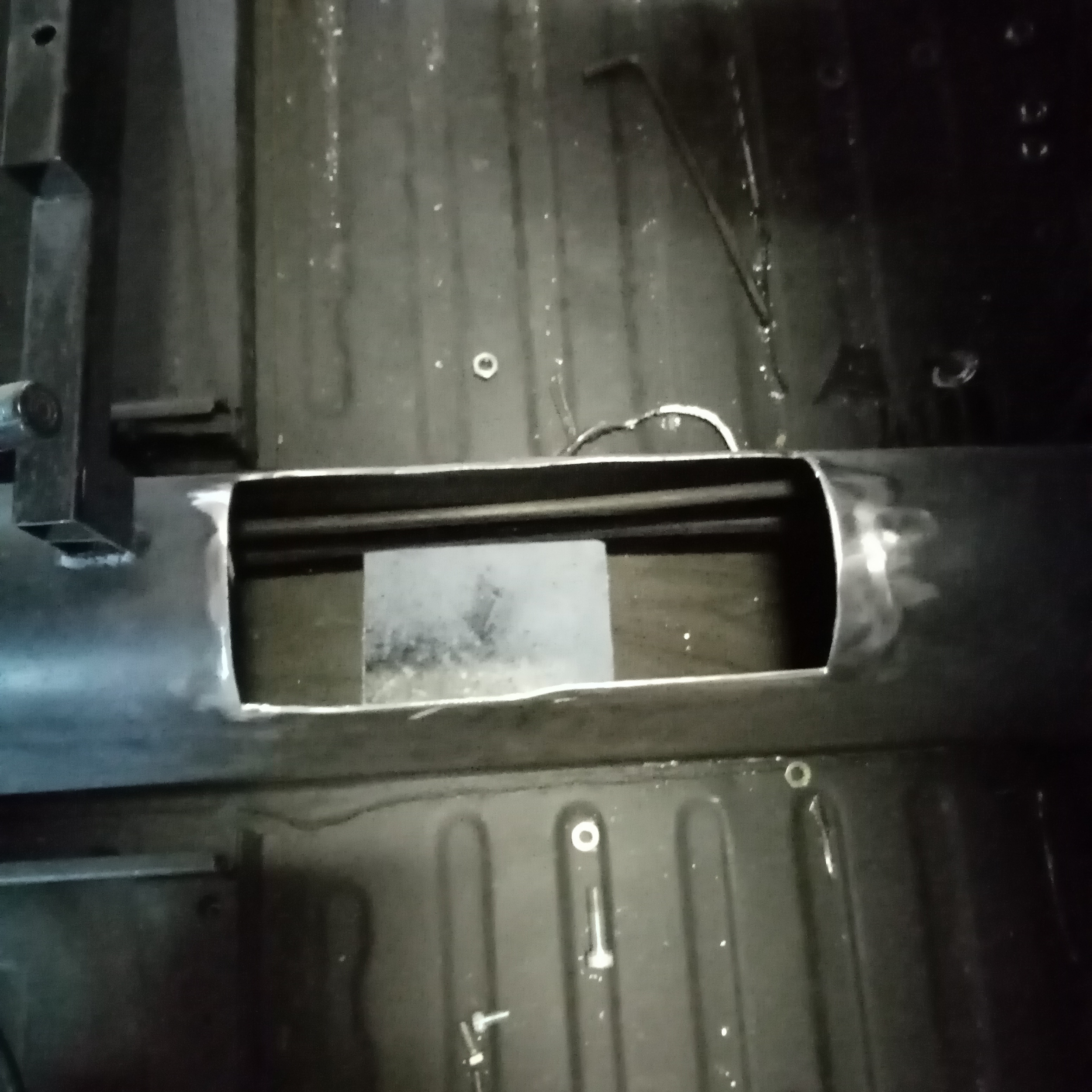

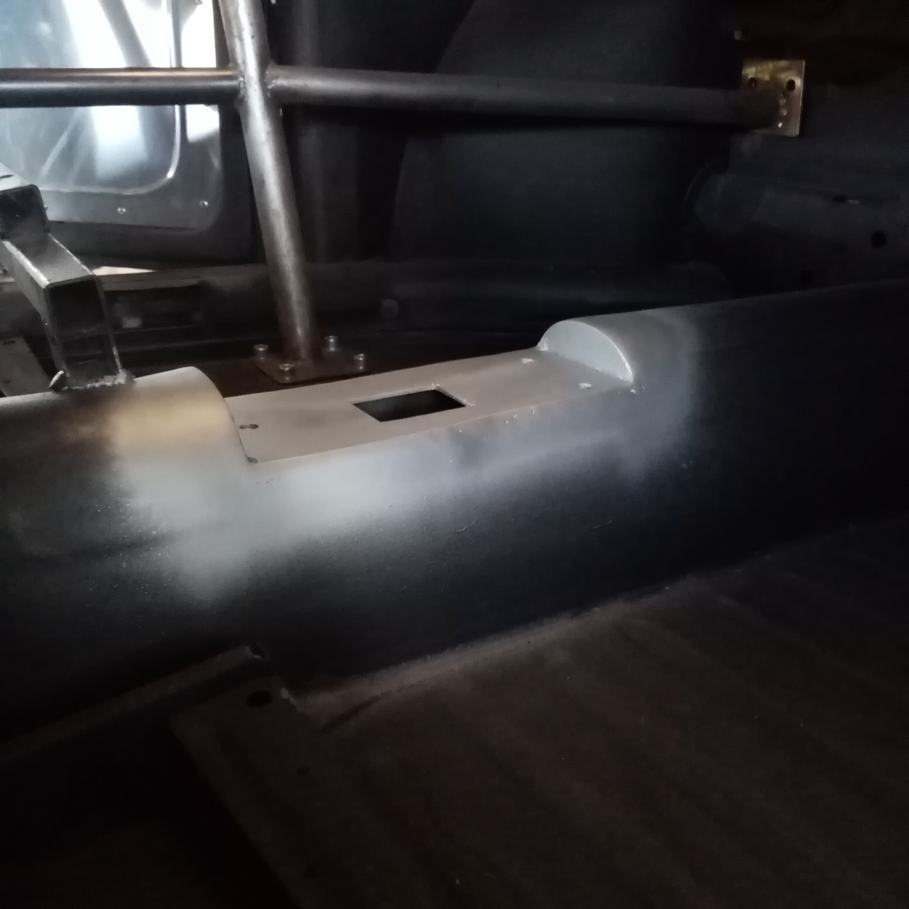

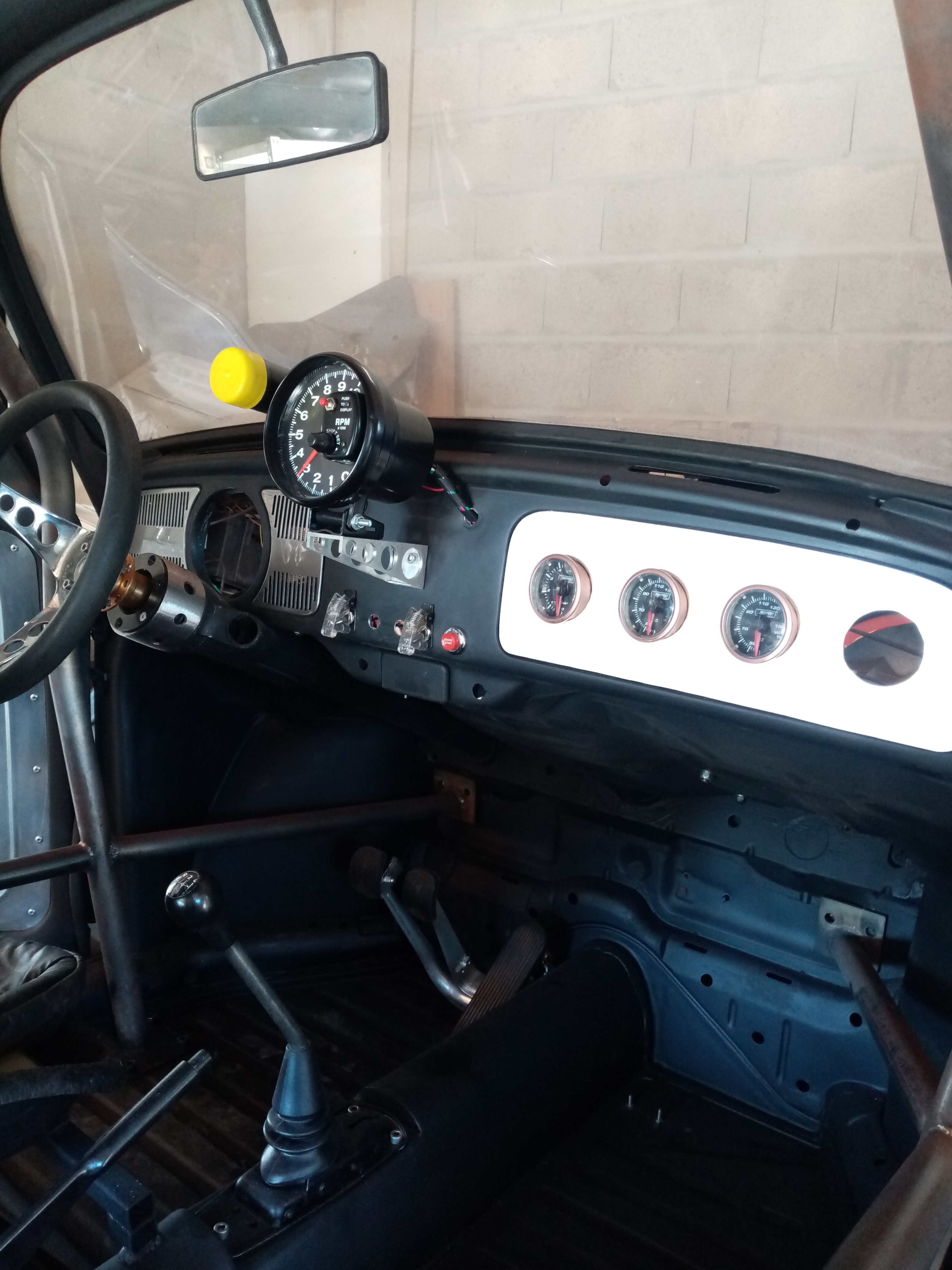

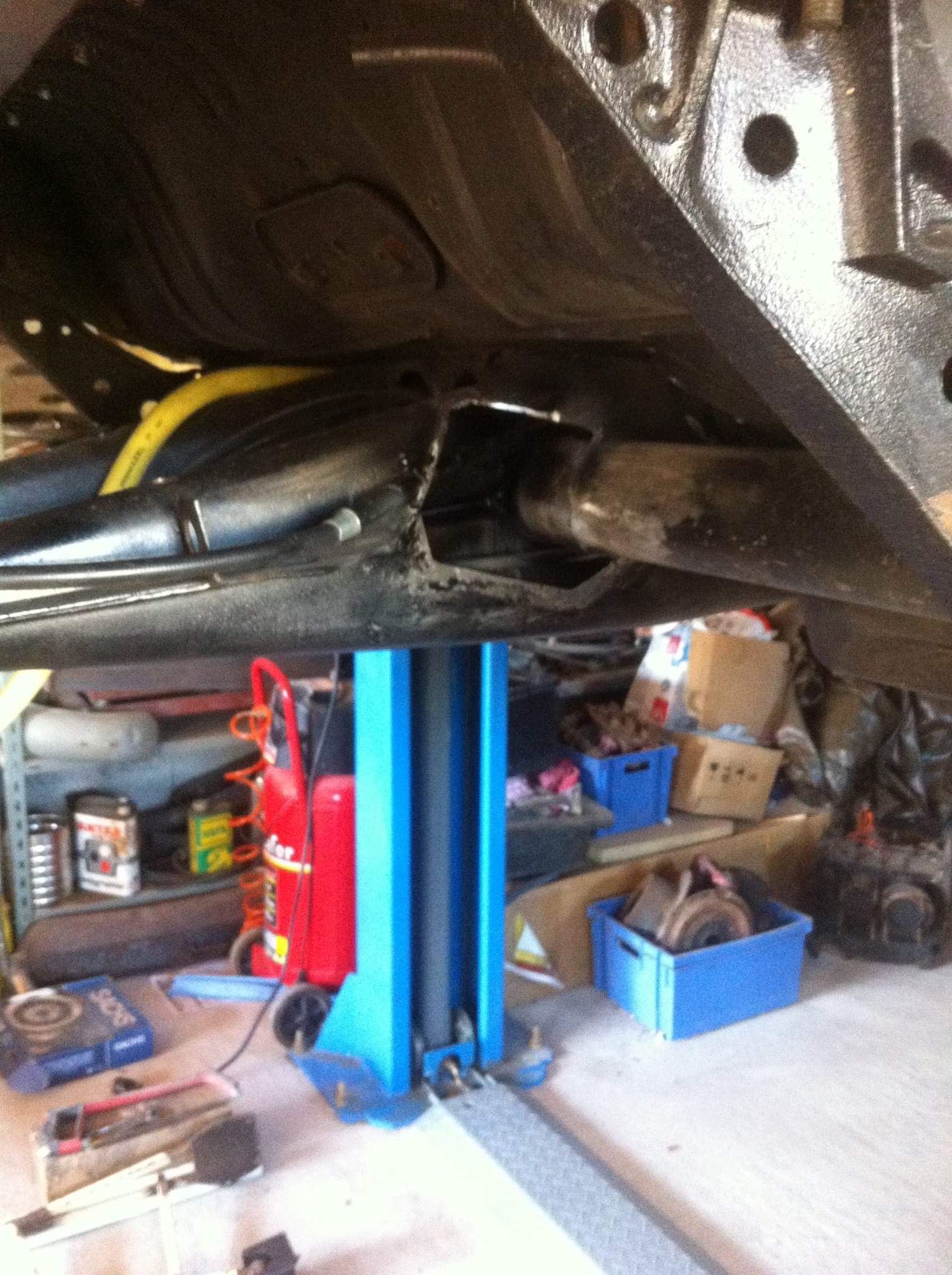

Modif poutre pour tringlerie boîte porsche et levier porsche
