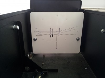

Bonjour à tous, j'ai récupéré un réglo-phare électronique identique werther, mais toutes l'électronique est hs (ne s'allume pas). j'ai donc supprimé les circuits électroniques et j'ai donc usiné plusieurs platines pour le laser. les platines servent de réglage horizontal et vertical, aucun souci pour le moment.
Ayant réglé le laser de niveau etc . je m’aperçois lors du réglage du phare d'une voiture que les valeurs des phares ne correspondent pas aux valeurs du contrôle technique passer y a -de 15 jours.
phare gauche sur le PV du contrôle technique -0.8% réglo-phare -2% et phare droit sur le p.-v. du CT -2%réglo-phare -2.5%. la cible étant fixe je ne vois pas d'où vient le problème.
quelqu'un a une idée? merci

aucune idée , mais un sujet qui m'interesse car je voulais m'en fabriquer un et je n'ai rien trouvé pour le faire DIY
le trou au centre de la cible ,c'est pour le lazer?
Quelles sont les dimensions de la cible , celle du boitier,a quelle profondeur se situe la cible?

oui le trou au milieu c'est le laser(un point) il y en a un autre laser en haut de la potence une ligne horizontale. la fente sur la cible c'est pour calculer électroniquement la luminosité de l'ampoule et la hauteur qui est transmis sur le PV quand on va au contrôle technique. je ferai un plan prochainement si ça intéresse. avant il faut que je cherche l'erreur et sans doute il n'y en a pas . Sur 2 vérifications des phares avec réglo-phare différent 2 valeurs différentes sur quoi me basées?
j'appellerai le fabricant pour avoir des renseignements.

c'est un réglo-phare de contrôle technique avec une lentille épaisse de 2 cm un truc de fou. la semaine prochaine je contrôlerai plusieurs voitures pour comparer avec le CT. Je pense que cette lentille sert uniquement de grossissement sur la cible. après -1% est égale à-1 cm sur 1 mètre par rapport à l'horizontale du centre de l'ampoule. dommage il n'y a pas grand-chose sur le net a par les réglementations des plateformes en béton, elle ne doit pas dépasser un faux niveau de plus de 0.5% sur 10 mètres. je cherche

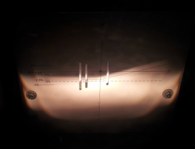

prototix connais- tu la différence des réglo phare cible fixes(CT) et réglo phare avec cible qui bouge selon le pourcentage de la molette(garage) ?
sur la photo je me suis basé sur-1 %pour un phare de -1% CIBLE FIXE qu'en penses-tu ?BON, MAUVAIS

Sorry je ne connais pas la différence.
Et les réglo étaient Calibrés par une société.
Mais ton dessin du phare est bien avec une cassure nette.
