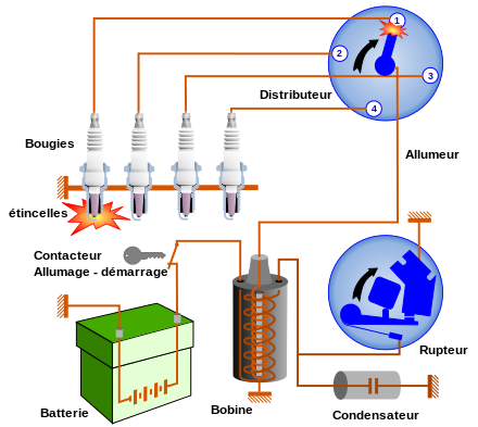

Salut les amis
Voilà j'ai un petit soucis sur la remise en route de mon petit 1300 .... :oops:
Alors j'ai remplacé les vis patinées et condo par un module électronique ....jusque là pas de soucis !
Après niveau bobine c'est la que ça ce complique !!!!!
J'ai mon + APC alimenté en 12v
Débranchez pas de soucis contact mi 12v par contre une fois branché sur la bobine .....bah le gars il a disparue envolé les 12v ! :shock:
Une idée les copains ?

J'ai donc un file noire + APC
Un file noire étouffoir + Starter ?
Le file + du module électronique de l'allumeur
Tout ça sur le + bobine
Sur le - bobine j'ai le file noire du module de l'allumeur
J'ai bon?

Le + bobine doit avoir le repère 15.
C’est une bobine origine ?

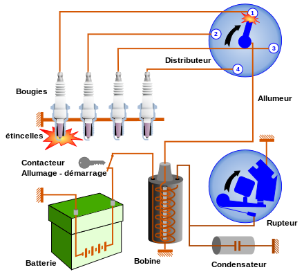

Oops suis je bête !!! :mrgreen:
Alors sans étouffoir
Avec étouffoir
