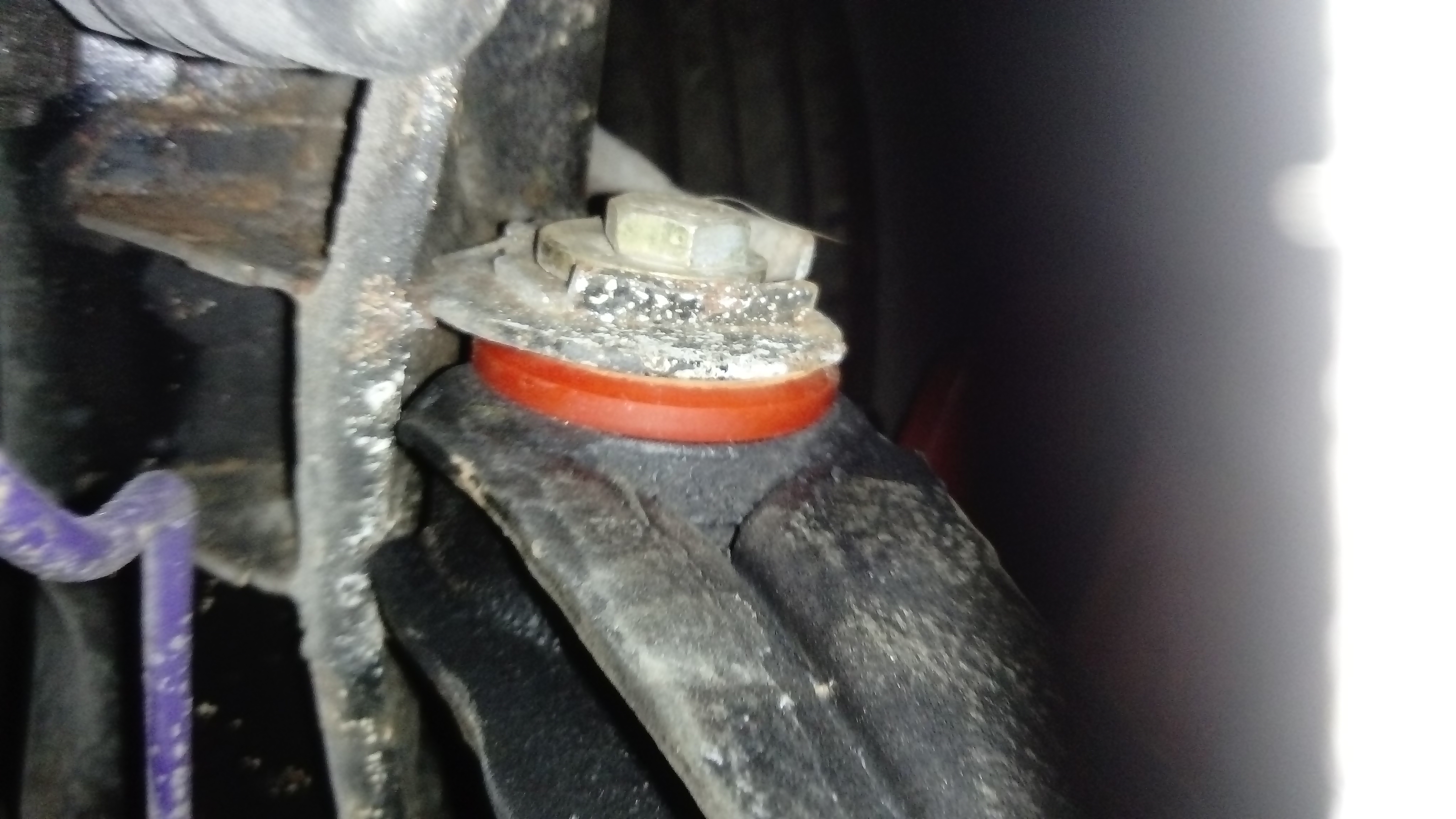

J'ai besoin de votre aide, voilà j'ai donc une 1303 de 73 avec un train avant À fixation 3 points je suis passé en B fixation 2 points jusque la rien de sorcier, j'ai donc pour faire le montage récupéré : 2 bras 2 fusée et la barre qui va avec.
Mon problème est le suivant, une fois tout monté, bras, barre et combiné, les bras touche au chassis côté fixation !!!!! Est je mal monté quelques choses ?
Merci d'avance pour votre aide

Pour ma part, je ne monte pas l’Uréthane a cet endroit. je mets un "origine"

c'etait dans le kit donc je me suis dis que ça le faisait bien lol
je vais donc suivre tes conseilles et mettre de l'origine ,par contre je ne pense pas que le probleme vienne de là!

J’ai eu le même soucis sur la 1302 lorsque je suis passé en montage B.
J’ai aplati le rebord de tôle pour que Le Bras pivote sans problème.

j'avais bien pensé à ça mais j'avoue que je n'ai pas osé!
mais venant de toi dirty-pierrot je vais suivre ton conseil

oui ca touche toujour la !!
Je met un bon coup de lime

Problème résolu
Merci les gars
