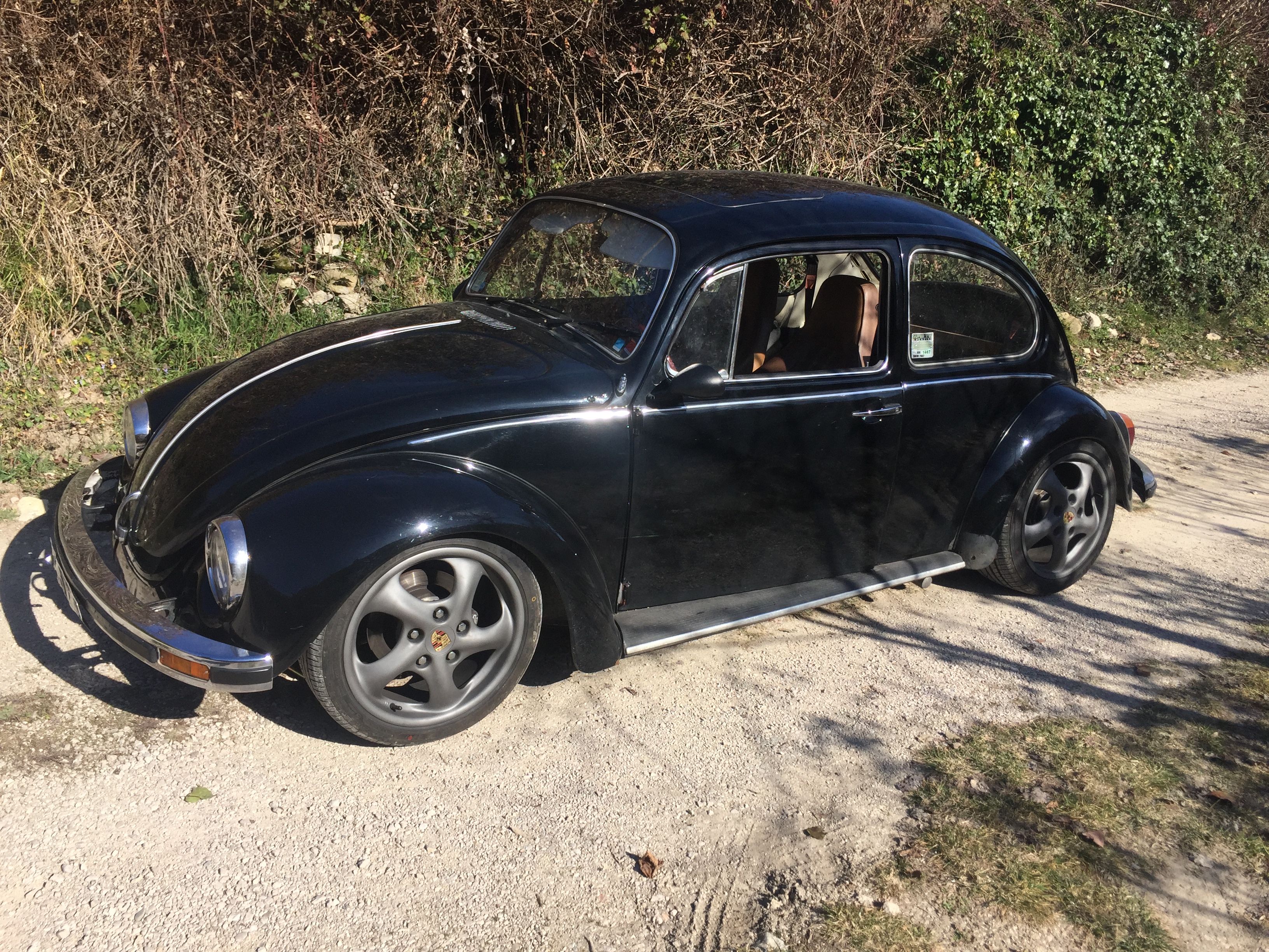

La mienne en images

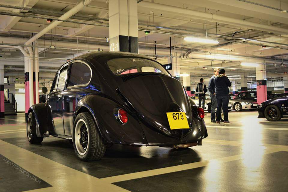

Alors immagine dans mon cas si on fait le calcul:
-train puma largeur oem +4
-pas de calles -2
-fusees décalées +1.5cm (donc +0 ici)
-moyeux 944 ph1 non usinés (je sais pas combien +1cm peut être a la louche)
-jantes en ET 23 vs ET 55 +3.2cm
-> donc +6cm par côté par rapport a ton montage
, ou +3 que le train
On voit très bien sur les photos qu'il y a pas 6cm d'ecart, a vu de nez plutot 3-4cm ... Et c'est la que je comprends pas
Si je prends mon montage et que j'enleve que l'et des jantes grossomerdo ça devrait rentrer sous les ailes, de peu, mais ça devrait rentrer.
Par contre si je prends ton montage que je rajoute +3cm de trains ça depasse limite, et avec les cookies j'en parle pas ...
Bref vivement le montage a blanc pour verifier 2-3 trucs
