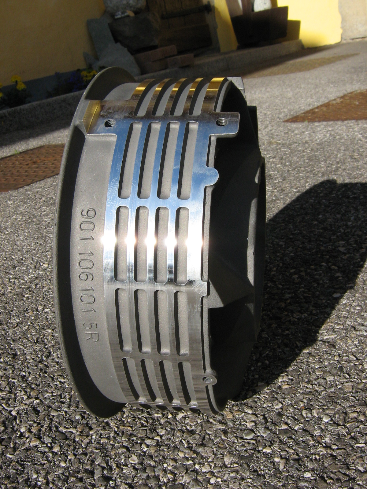

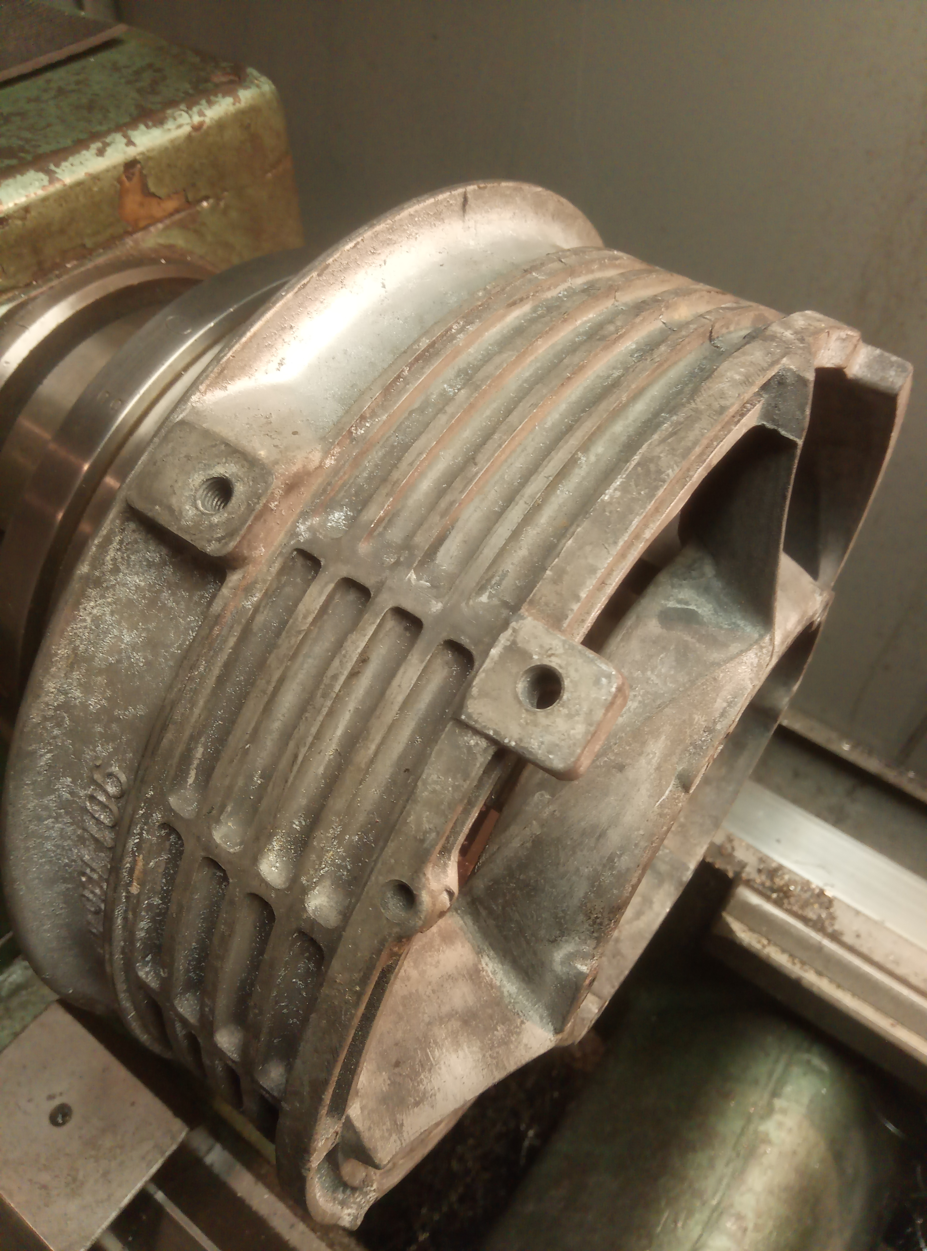

Comment est finalisé le passage en 260mm au bord de la lèvre de soufflante ?
On voit bien sur cette photo le moulage du logement de taraudage au bord .
auriez vous un photo ?

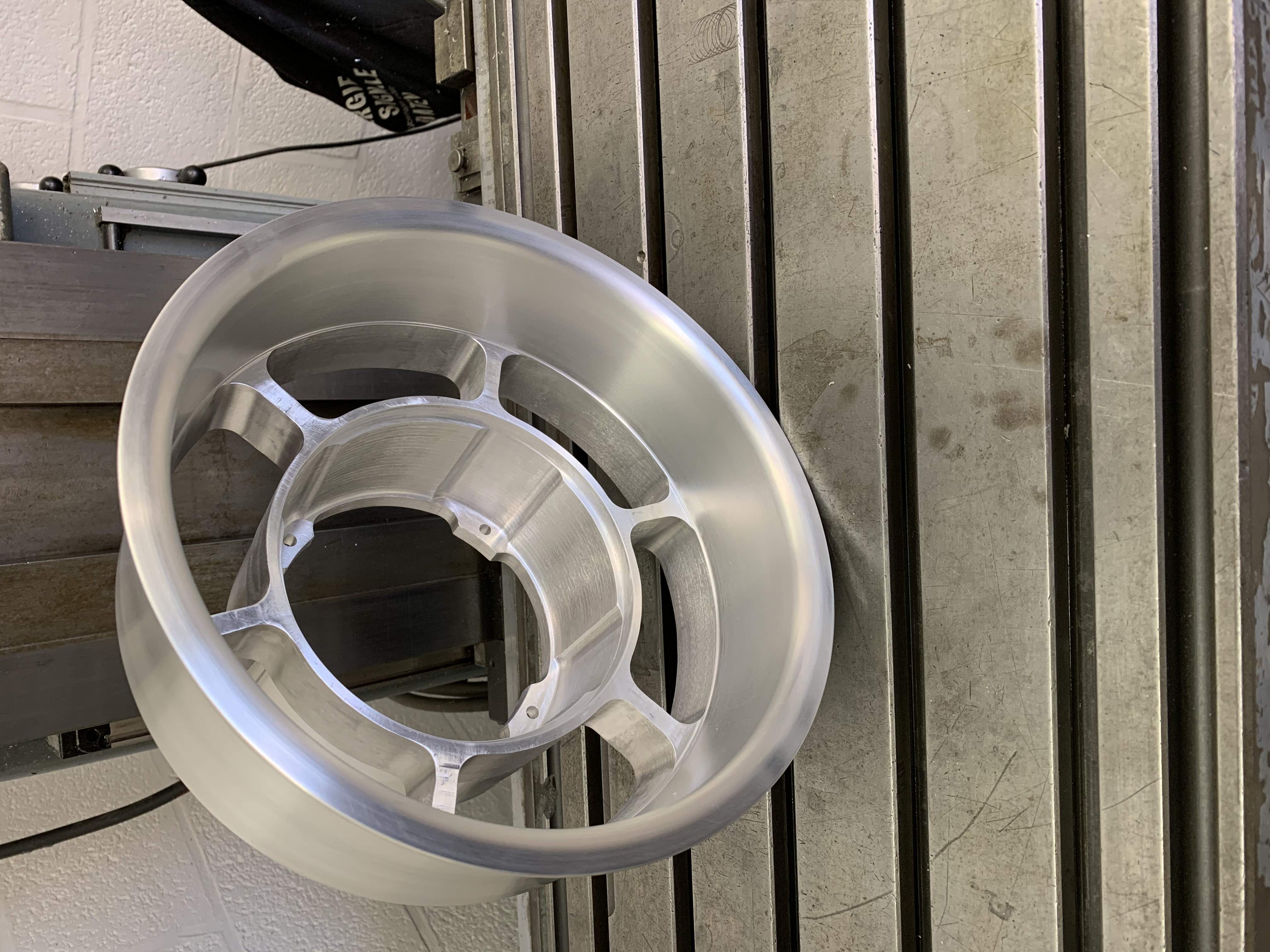

J'avais fait ça!
Re: Montage turbine porsche
Tu élimine au max le bossage avec ton outil en venant lécher la lèvre. :oops:

Tu peux laisser un rayon de 5 si tu as un outil a plaquette ronde de 10

T'a du métier pour faire une turbine comme ça dans la masse :shock:
Messages : 2695
:shock:
Il faut que je me retrouve un garage suffisamment grand pour avoir les mêmes jouets :boire:
