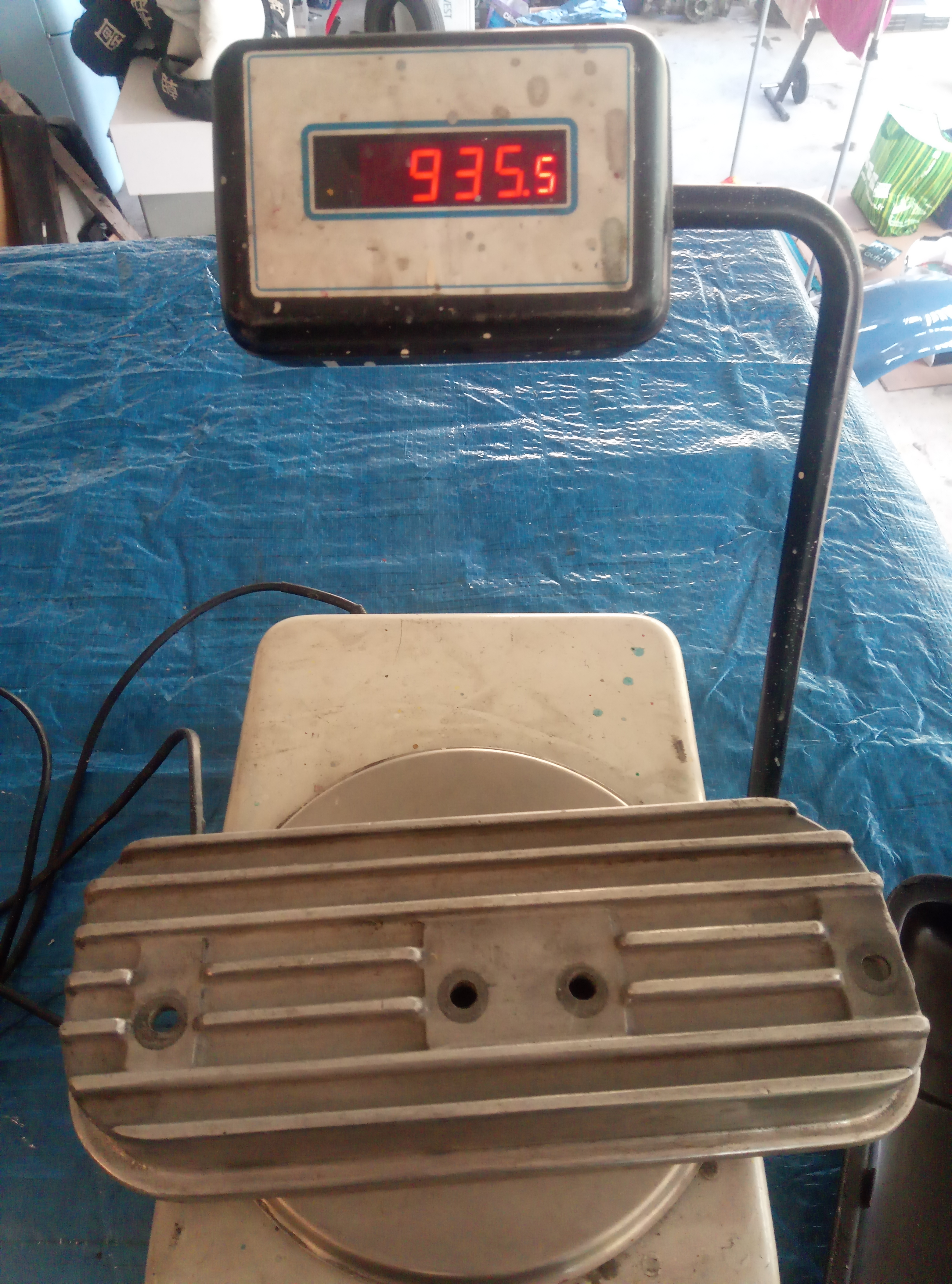

Je viens de pesé mes caches culbus alu
935 gr contre 418 pour l'origine ......on peut gagné un kilo juste la dessus ......
On par pour les origines ou il y a contre indication ?
Re: T4 piste
Avec les vis rotulées ça passe pas les origines, à voir aussi avec un aac qui lève beaucoup.

F..k......on peut pas faire comme sur les T1 des bossages pour que ça passe ?
germandrag35
Messages : 89
Re: T4 piste
Message par germandrag35 »
J'avais fais des bosselages sur des caches d'origine, iavait de la marge, avec 12.6 de levée de soupapes
germandrag35
Messages : 89
Re: T4 piste
Avec vis rotulées

Bon on va tester light is right + massette :mrgreen:
