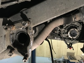

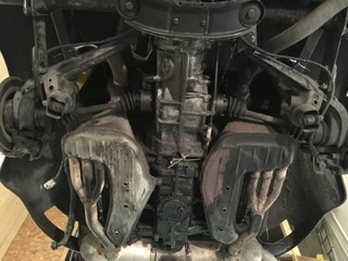

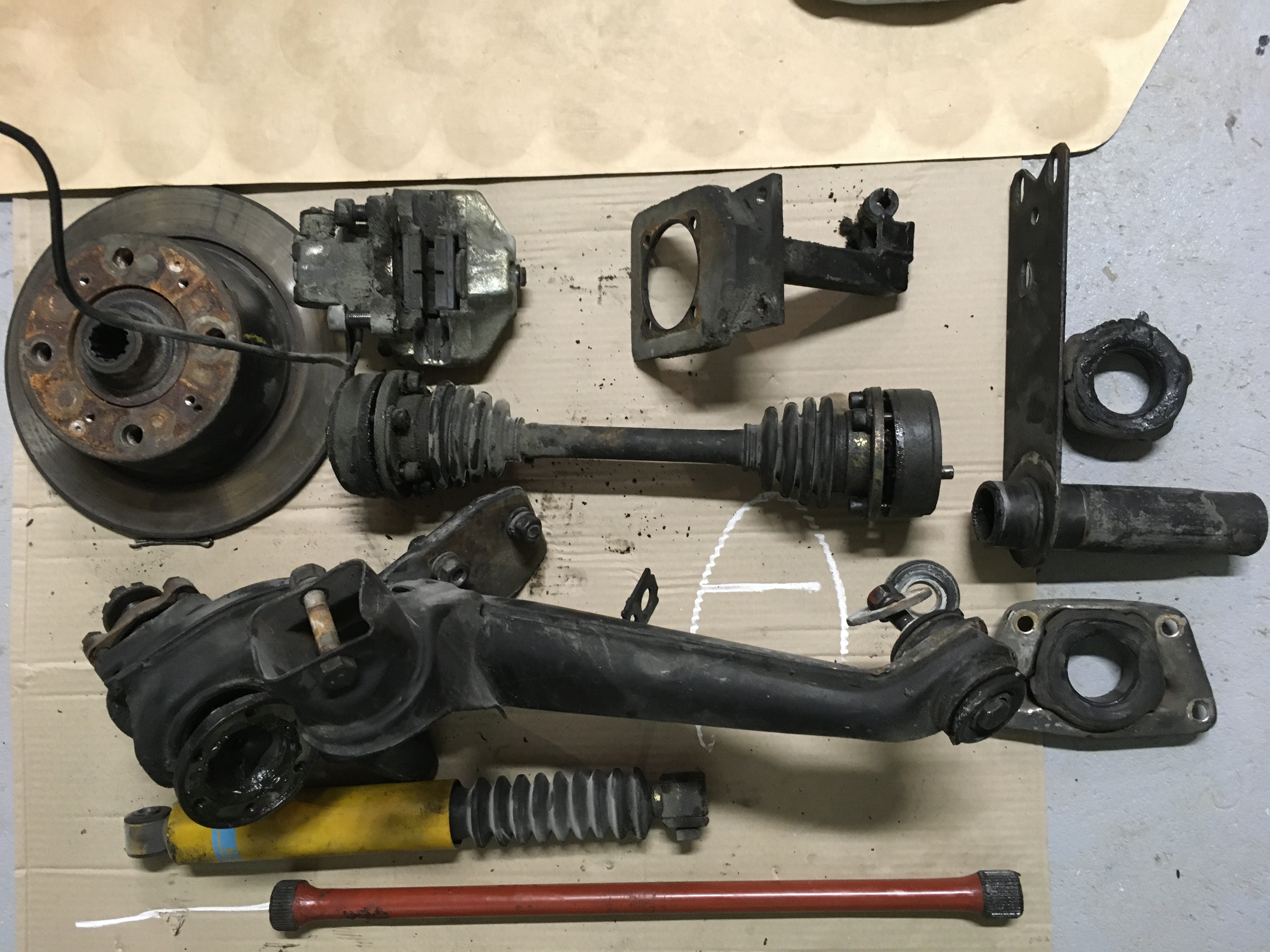

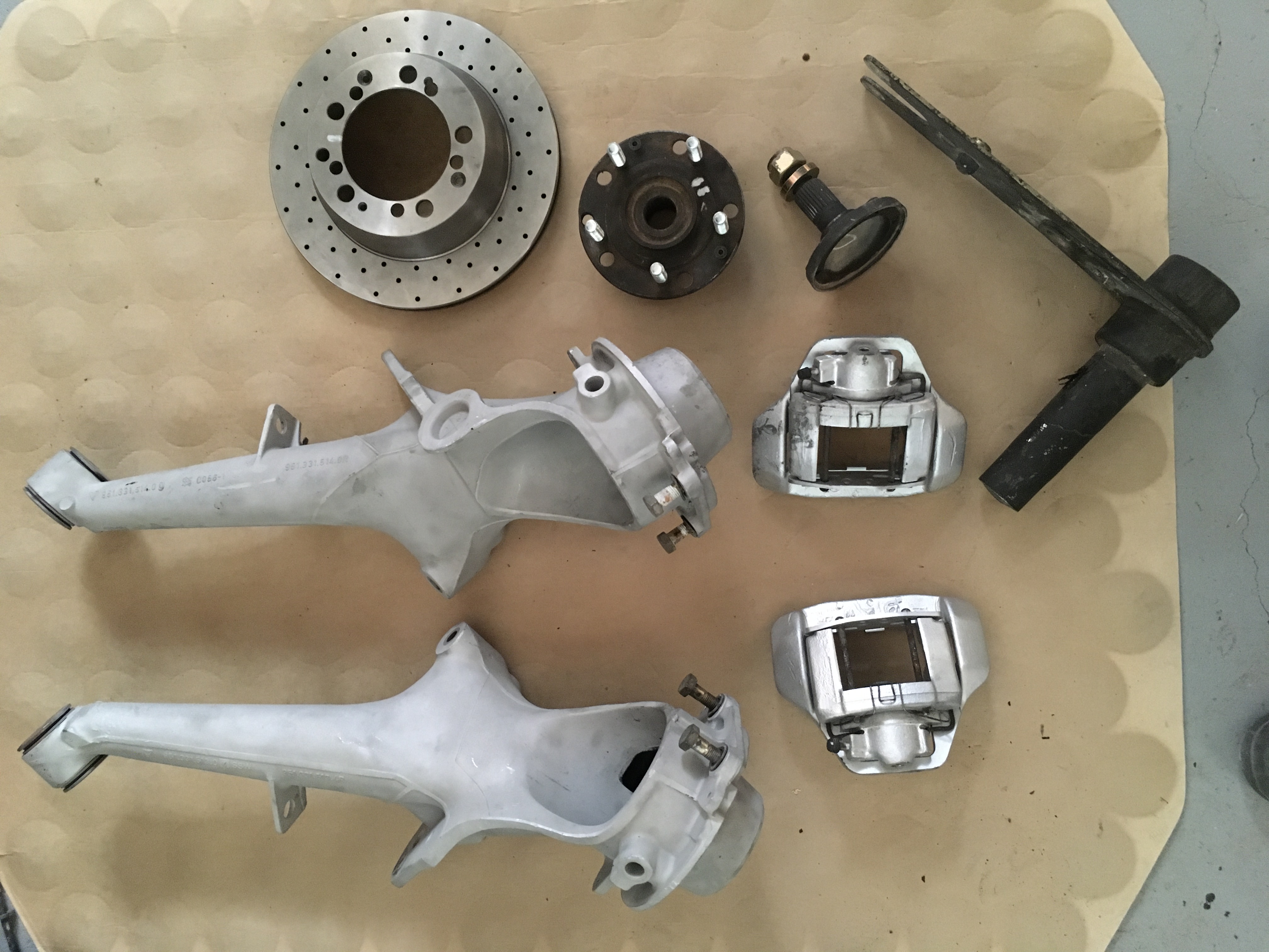

Voici les photos avec le montage d’origine de mon modèle (oui elle roulait mais était arrêtée depuis quelques annees), et la photo des pieces pour le nouveaux montage.
Au niveau des lames et barres de torsion , rien ne correspond .Dites moi comment vous adaptez, j’ai pensé a dessouder le tube de la lame de vw et le ressouder sur la lame reglable de popo. Ca permet de garder les barres de torsion vw ...
Au sujet des cardans , les tulipes côté boite ne sont ni du 80 Ni du 100 ,elles n’ont pas d’epaulement...
Les photos suivent....
Montage d’origine
Montage d’origine

Pieces 944 phase 2 85/86

La boite 911/01 dans le chassis, barres reglables de par et d’autre du nez de boite

Le montage “d’origine”.....

Photos taille réelle.

Merci pour ta reponse. Je viens de lire ce qu tu m’as envoyé. Apparement j’ai bras alu etroits , les moyeux sont les premiers non tulipes.
Je repose mes questions le plus clairement possible.
-sans grosse modif les barres de torsions 944 ne peuvent pas se monter puisque les cannelures sont beaucoup plus grosses que les vw. Du coup puisque il faut garder les barres de torsion vw , il faut aussi adapter la lame 944 sur la piece vw avec les gros silent blocs qui vient en bout de lames non?
Enfin pour le moment je ne vois que ca......?
