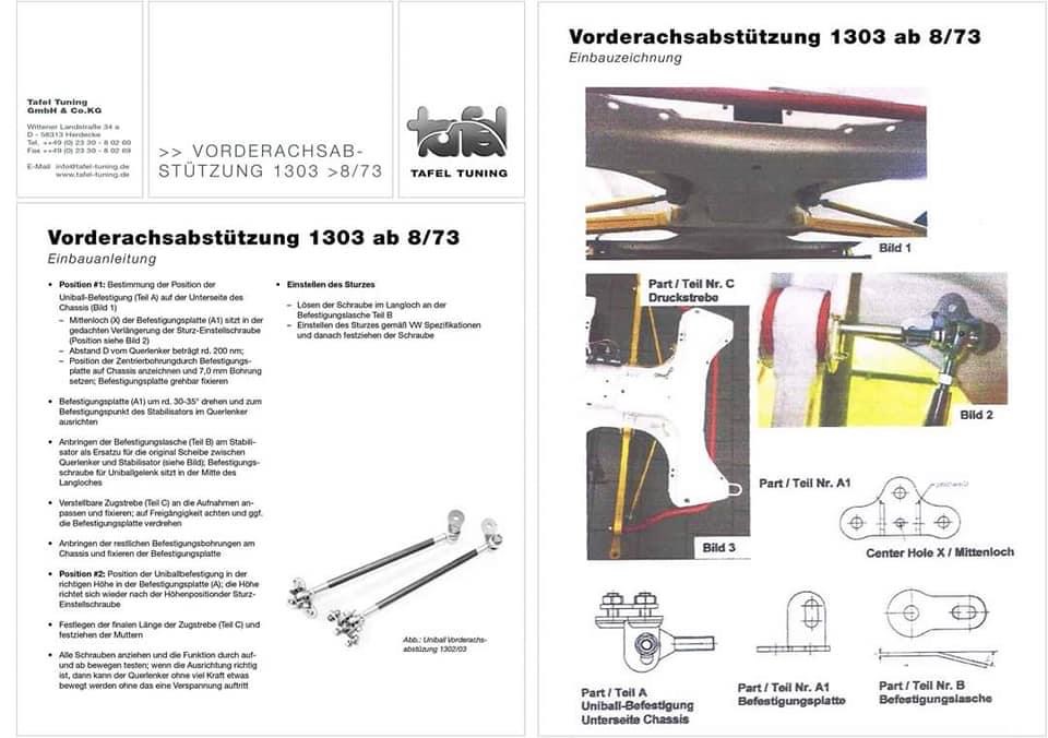

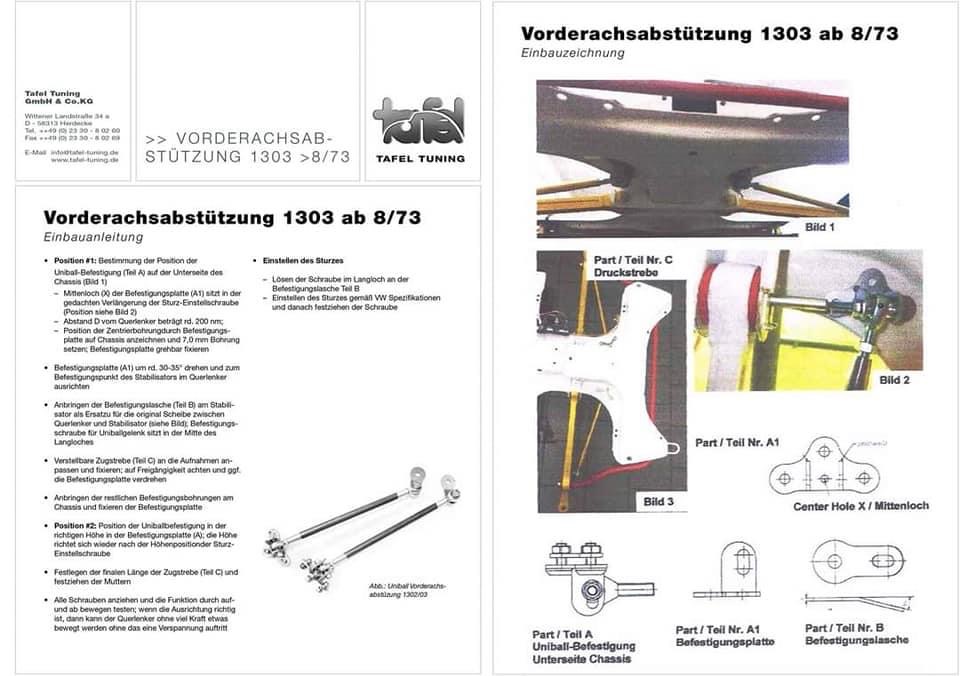

Hello !
Vous avez déjà vu ce genre de renforts de train avant ?
Utile ou pas ?
A priori, fabriqués par MBT et vendu par Tafel tuning.
Benoît.
Utile ou pas ?
Benoît.

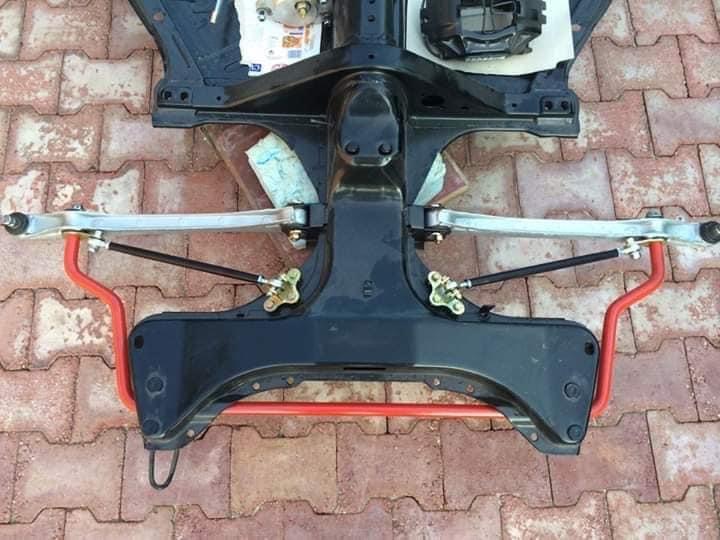

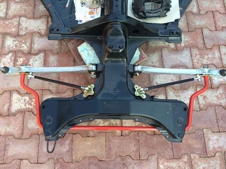

C'est pour rigidifier ton train avant sur les gros freinages.
Attention à bien aligner les axes de pivot des renforts avec ceux des bras inférieurs, pas comme sur la photo...
Tout dépend de ta conduite.
