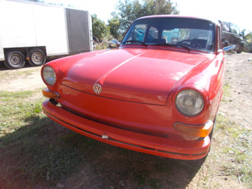

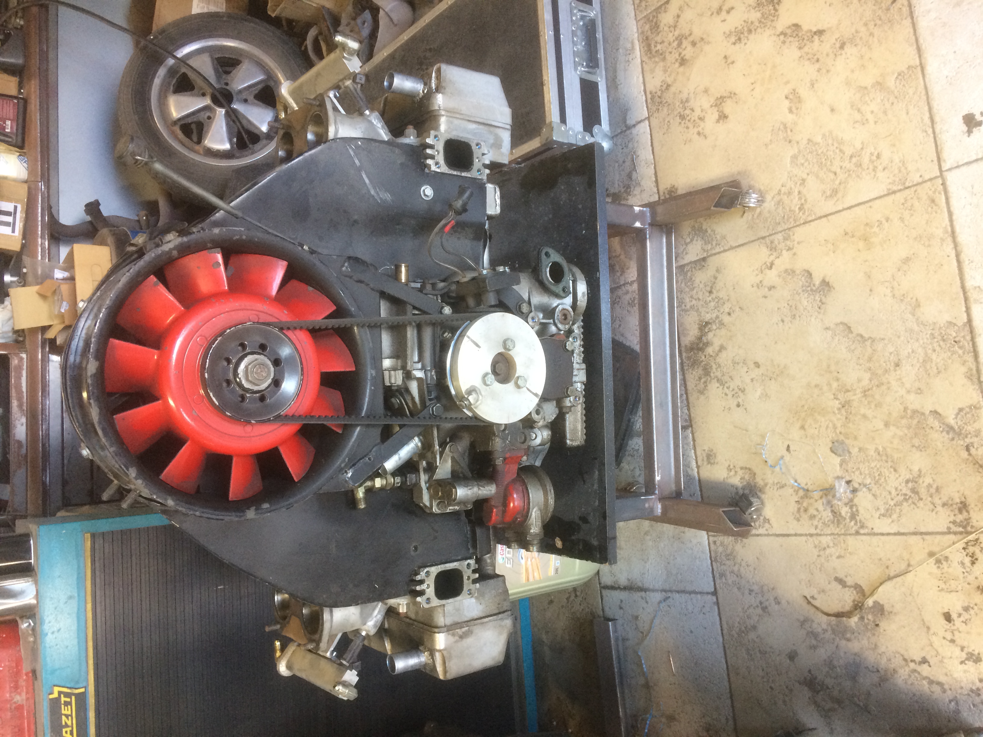

Pour cela je vais partir d'un moteur existant, que j'ai passé au banc de puissance...
avec l'auto j'ai fait une cession circuit histoire de voir ce que cela donnait, une auto atmo jusqu'a 4000rpm et après c'est l'enfer, ça pousse velu...
Ce moteur sera transférer dans une cox, donc énormément modifié au niveau du turbo et aussi je vais y greffer un intercooler, bien entendu c'est un moteur injection...
je vous met des photos de la voiture donneuse...
en attendant les photos du moteur démonté pour que vous voyez ce qu'il y a dedans...
Voila un titre tapageur...

Dommage il est cool ce notch.
- StraBenrennen
- Messages : 885
Re: Type 4 turbo 450HP
il est a vendre sans moteur sans boite...

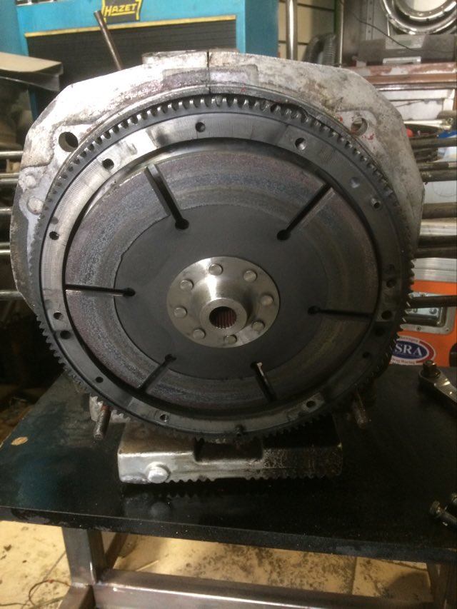

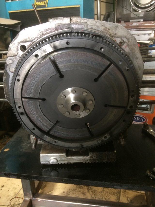

le moteur tel qu'il existait...
et le détail que j'avais oublié...

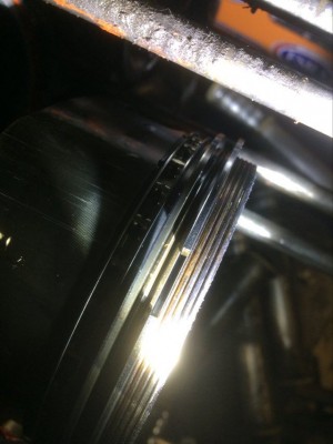

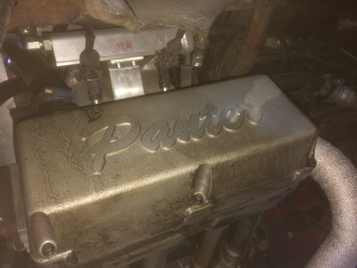

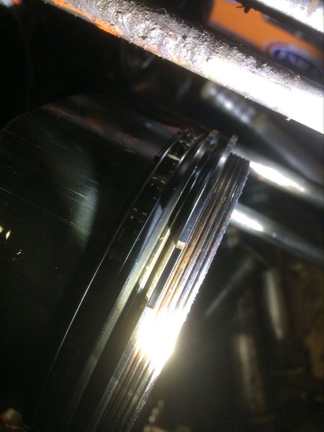

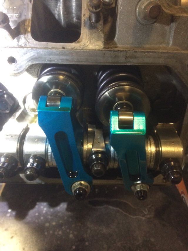

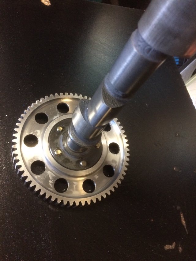

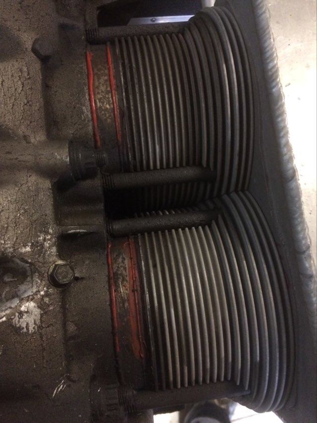

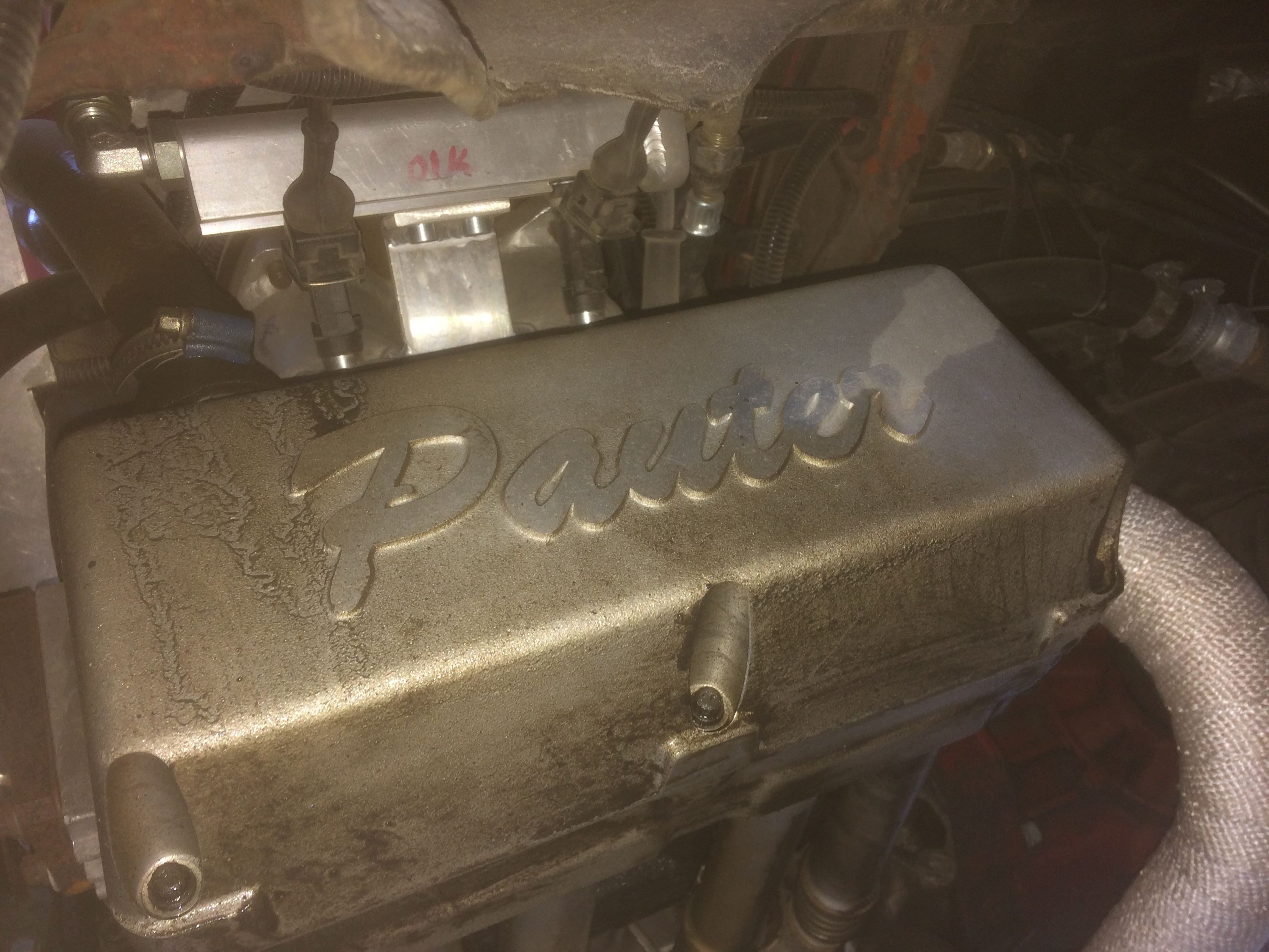

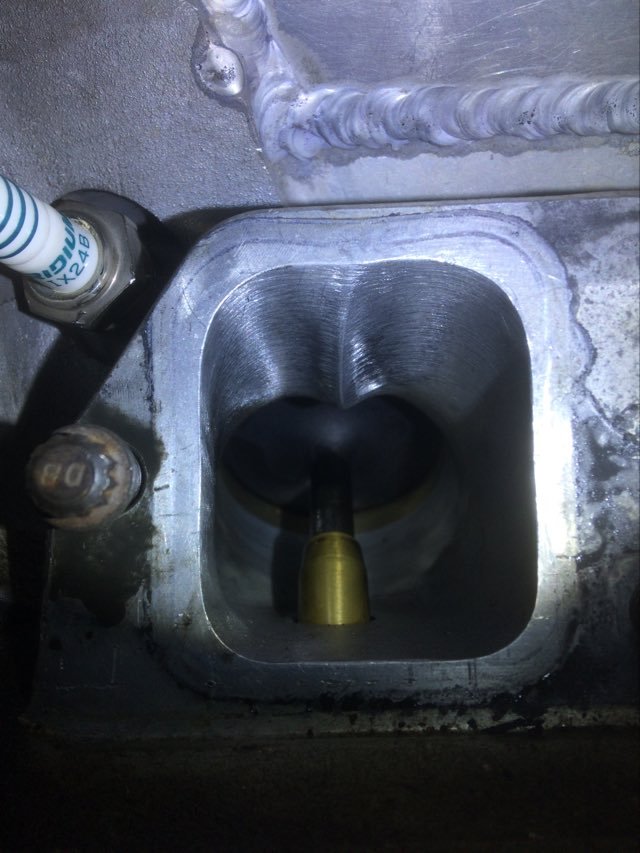

Les nouvelles sont bonnes
Vilo Scat4 percé 4 pions en 80mm
Embrayage KEP avec disc Black magic en 228
Bielles Pauter en Chevy
Kit chemises alu et pistons JE (je pense a un kit LN engineering) en 103
Culasses Pauter en 50x40mm
Culbus Pauter 1.6
Tige de culbu sans marque mais ultra légère (ressemble a du Manton)
ACC inconnu
Poulie taille droite
Culbus Pauter 1.6
ACC inconnu
Grosse config

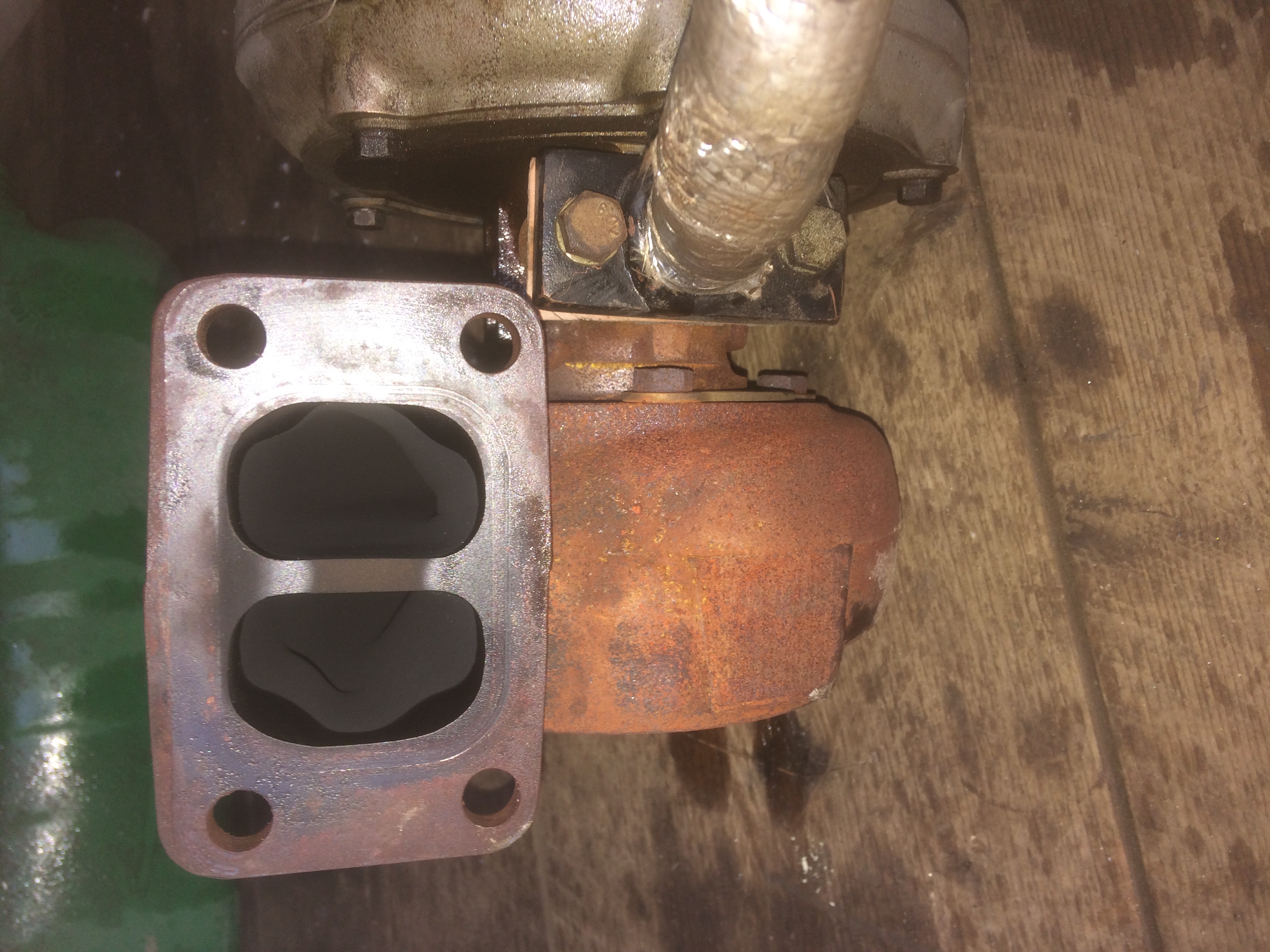

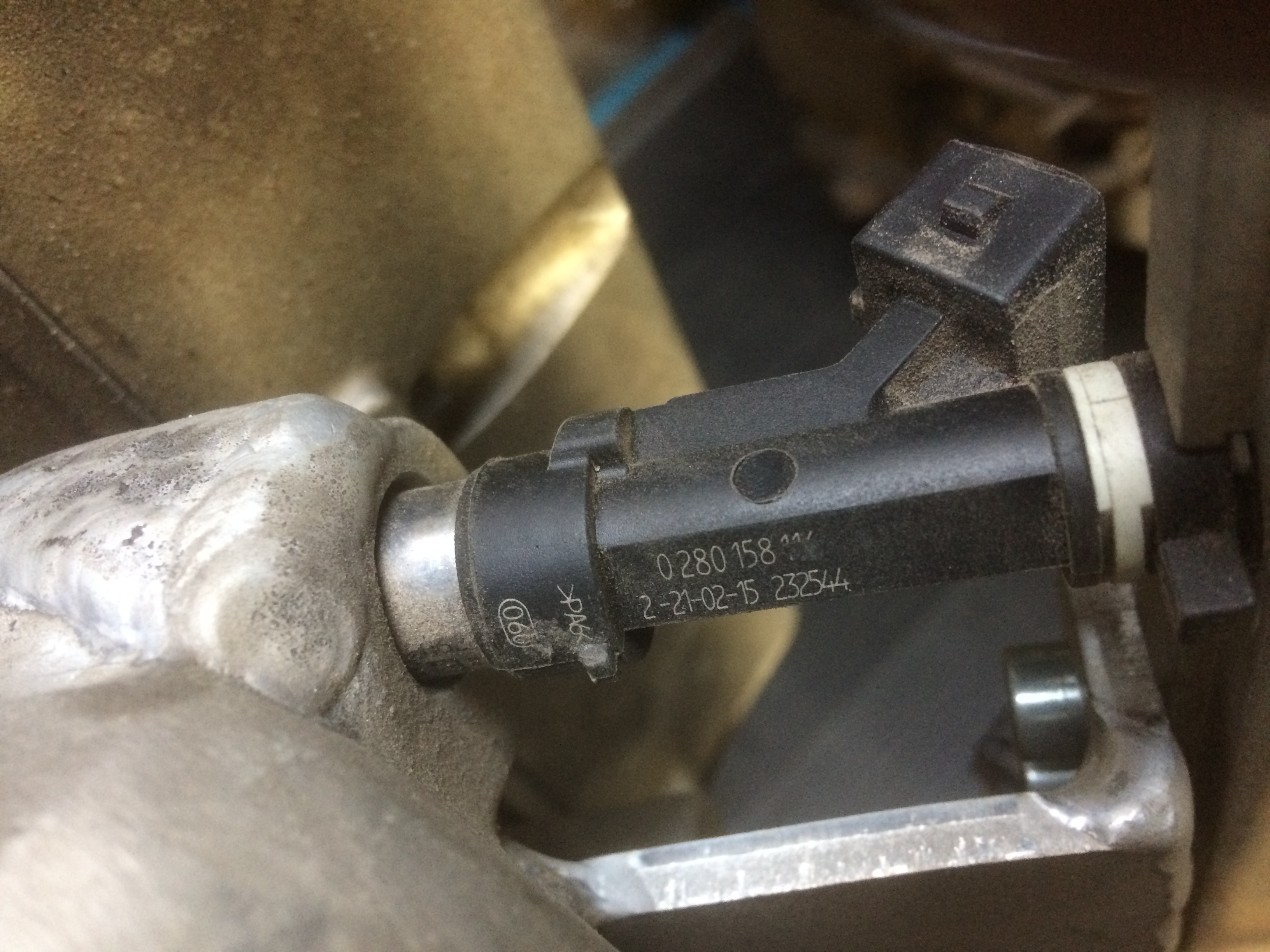

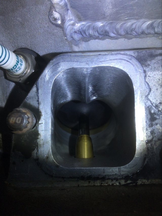

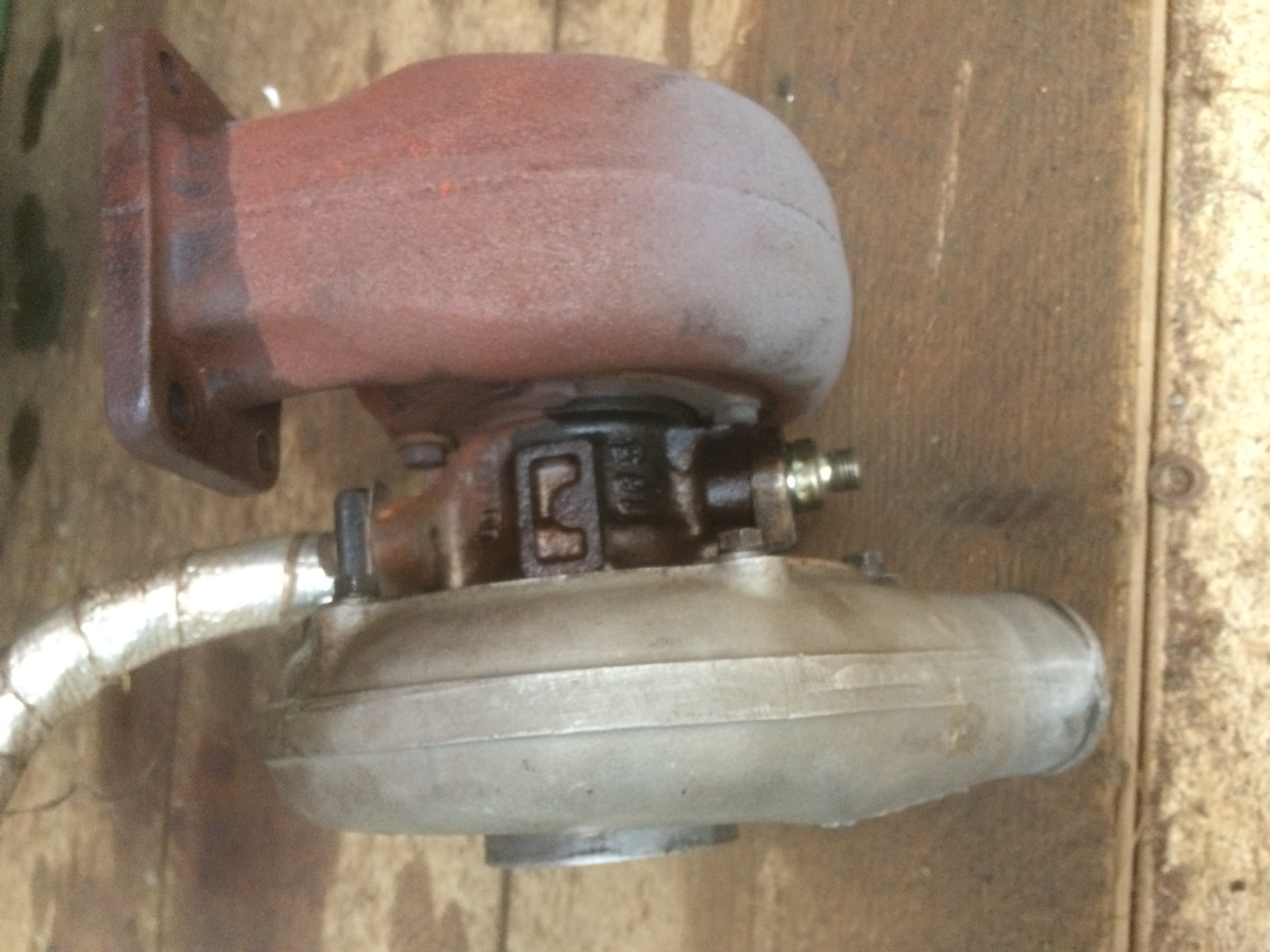

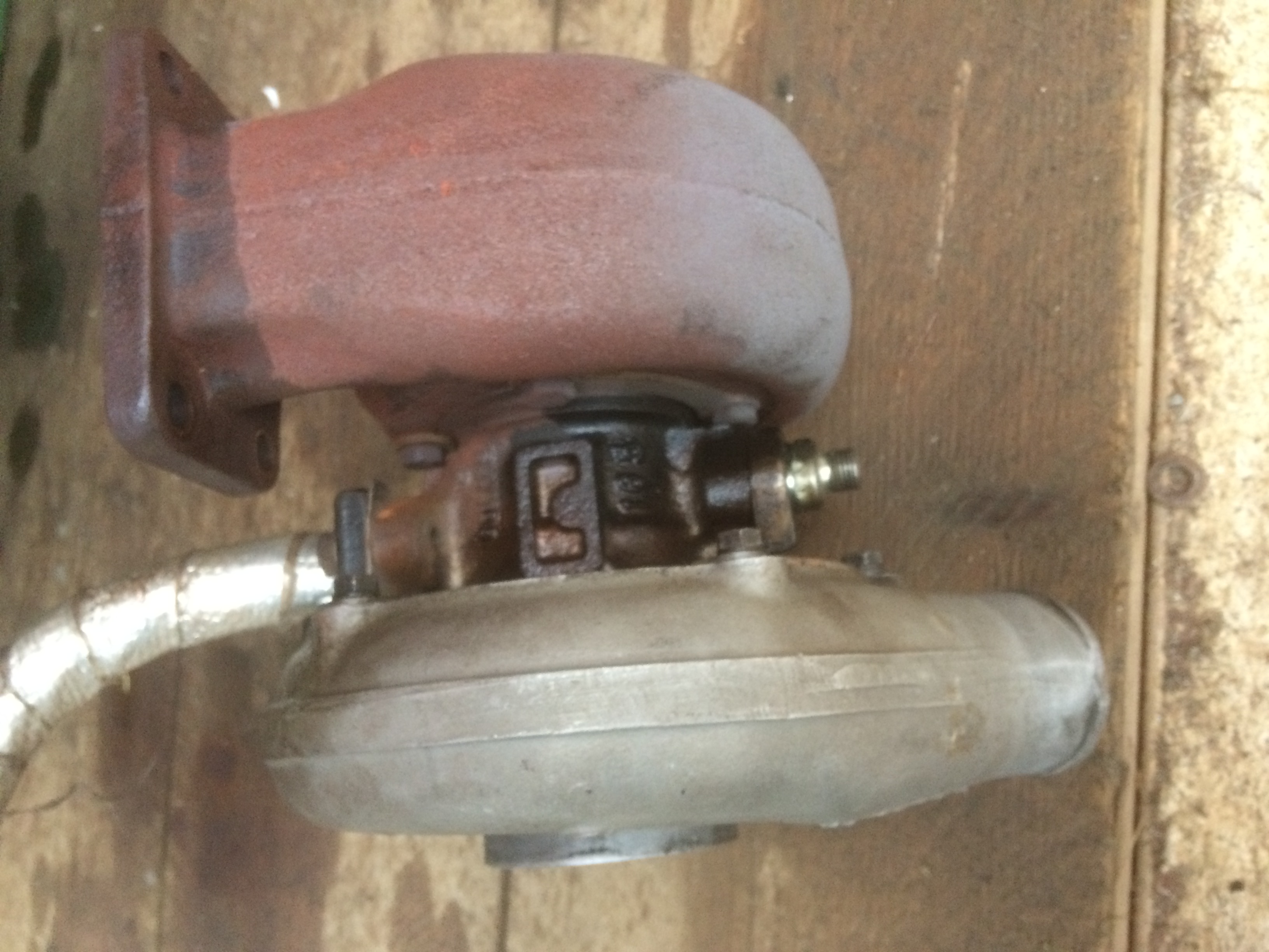

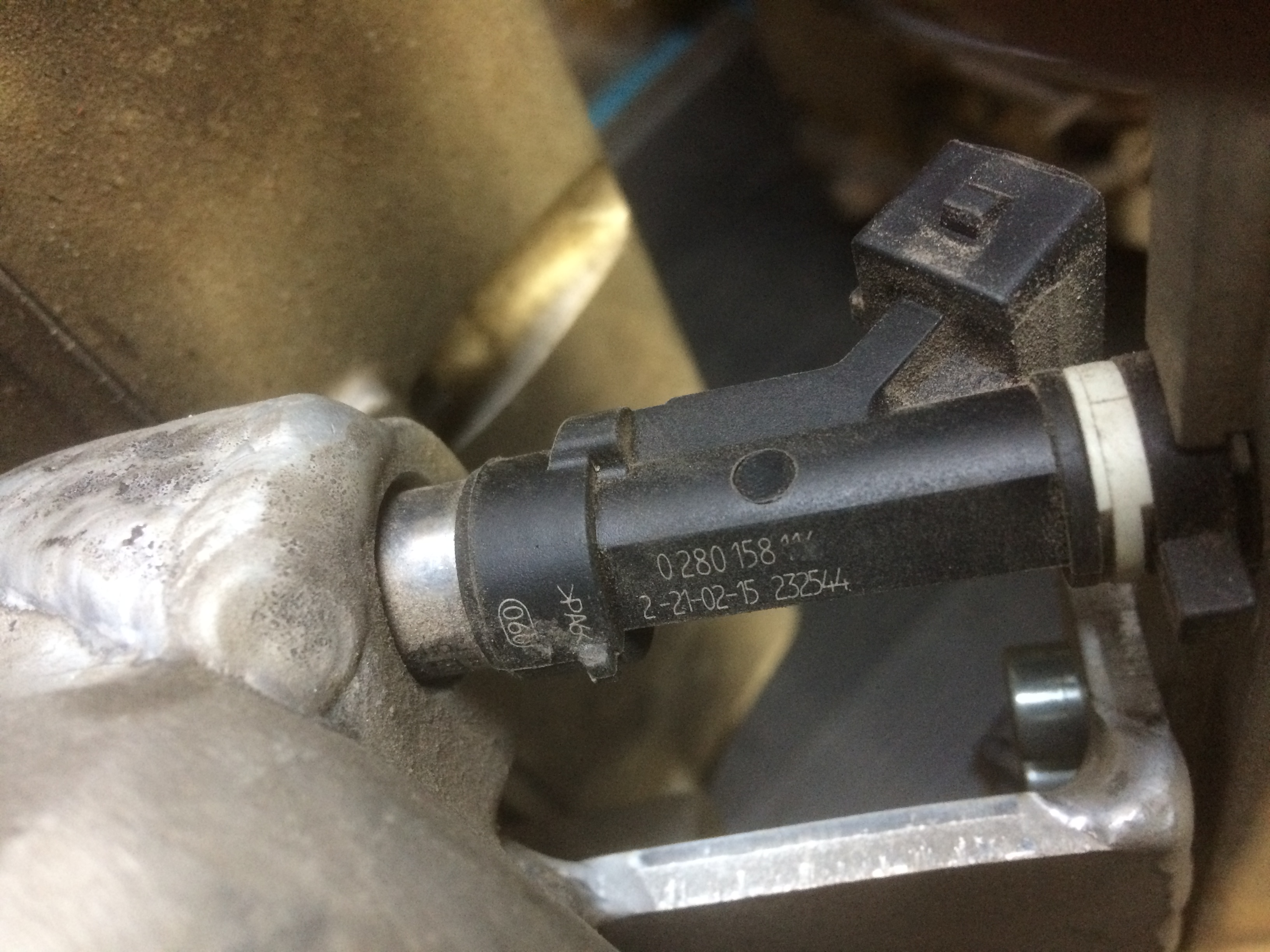

le turbo qui va dégager car vraiment trop gros, très proche de celui que j'utilisais en course dans les premières années
les injecteurs issu d'après les ref d'un Boxster Porsche...

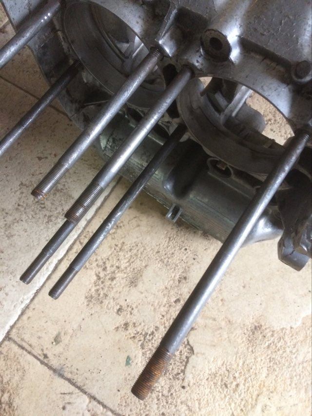

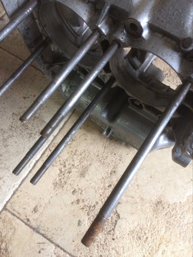

Les goujons sont en 10mm kit raceware
