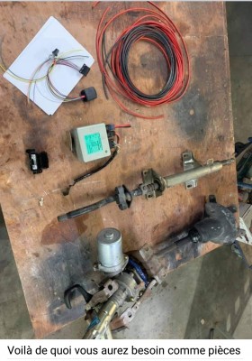

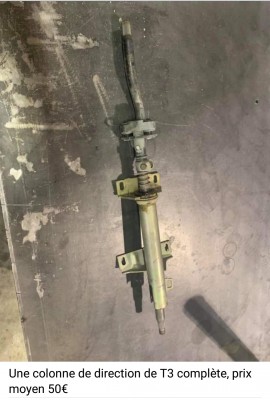

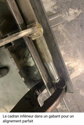

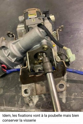

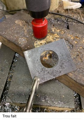

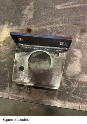

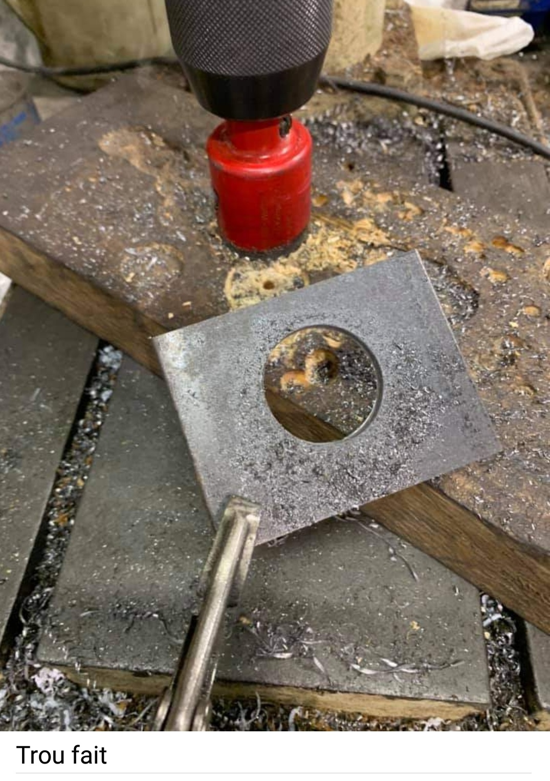

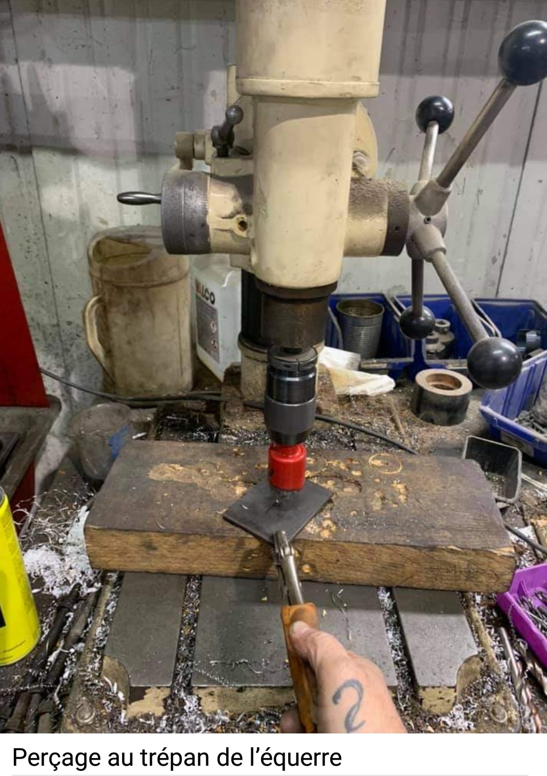

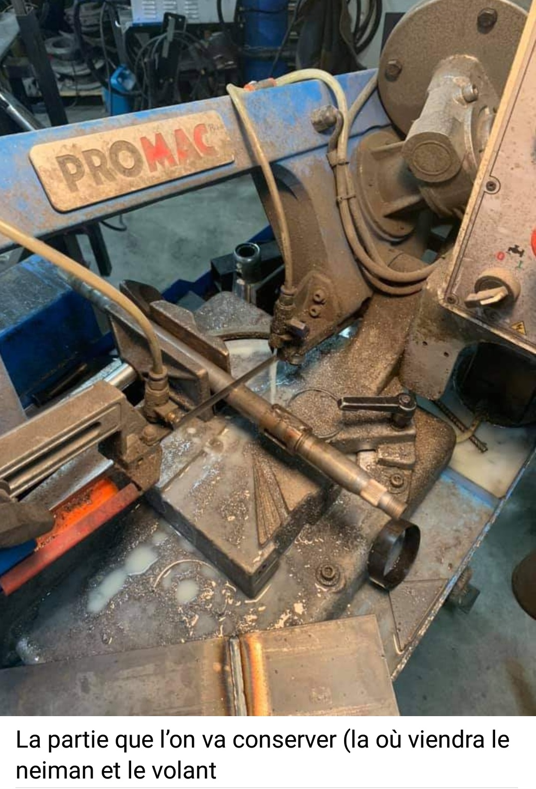

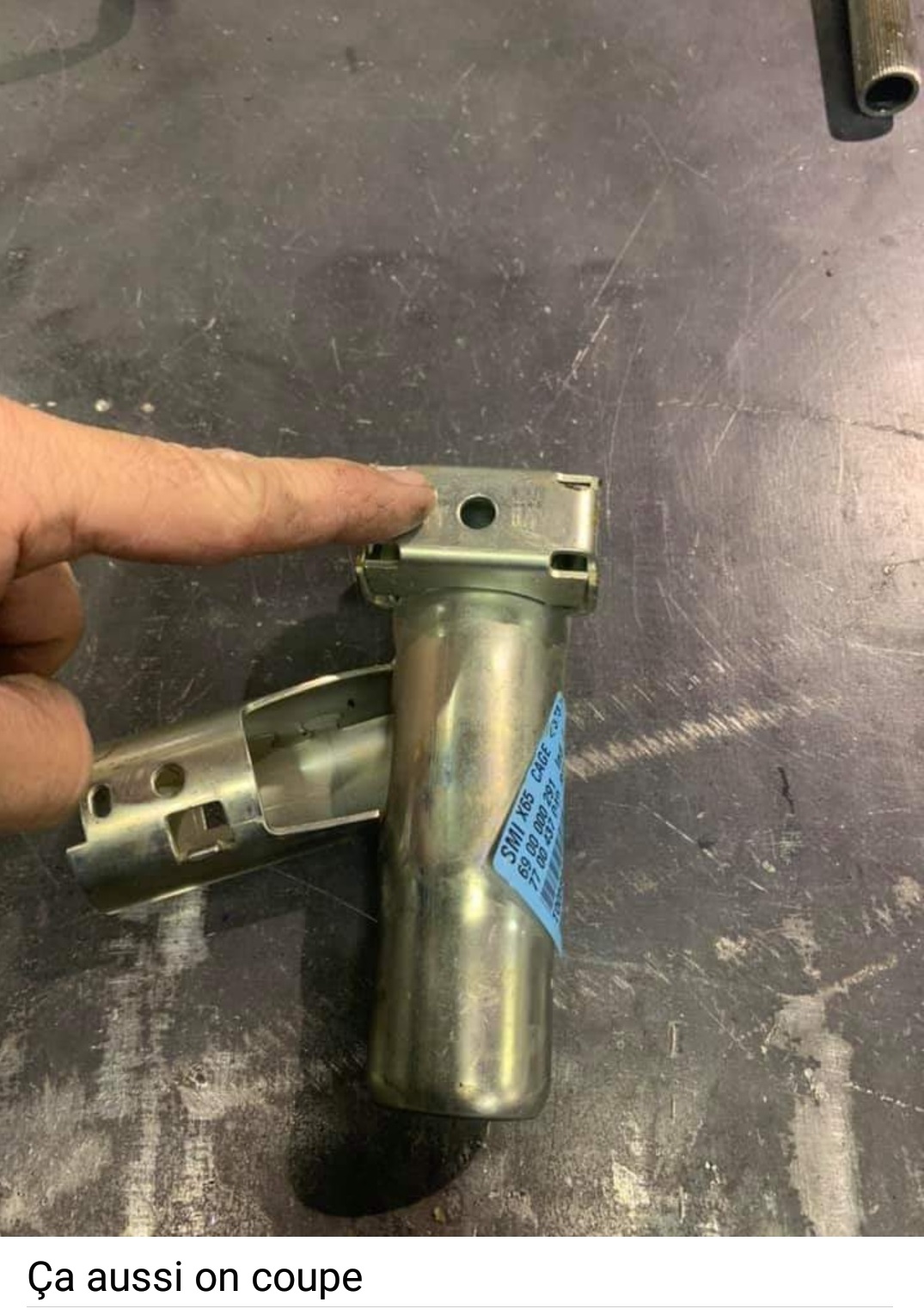

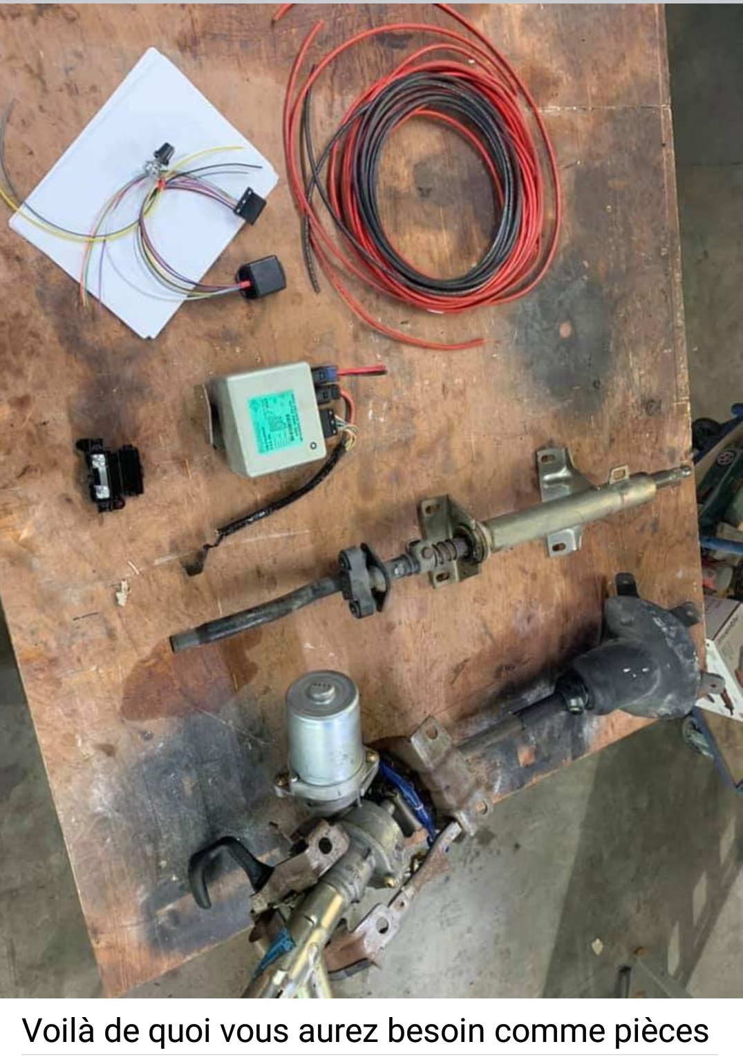

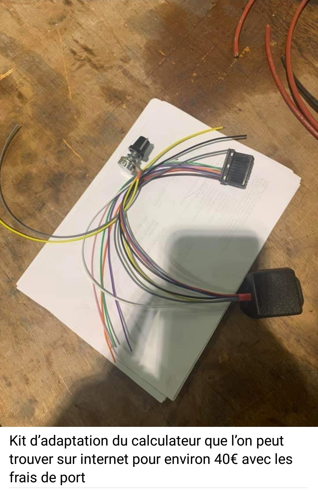

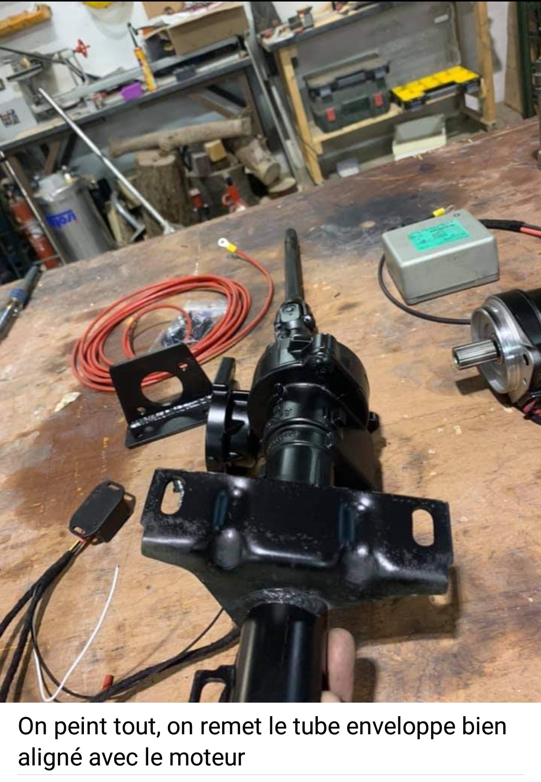

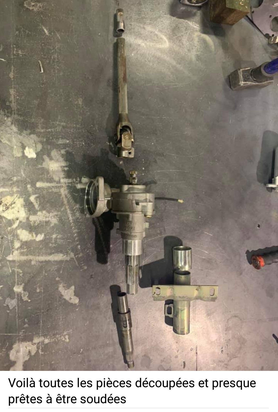

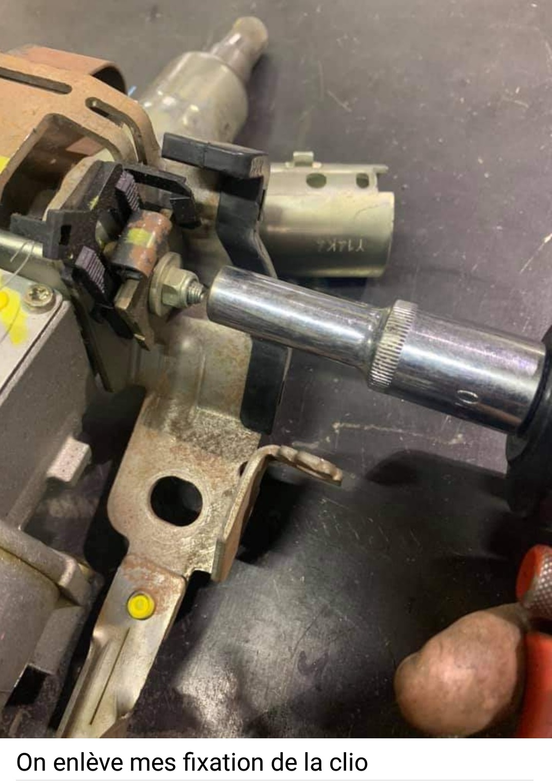

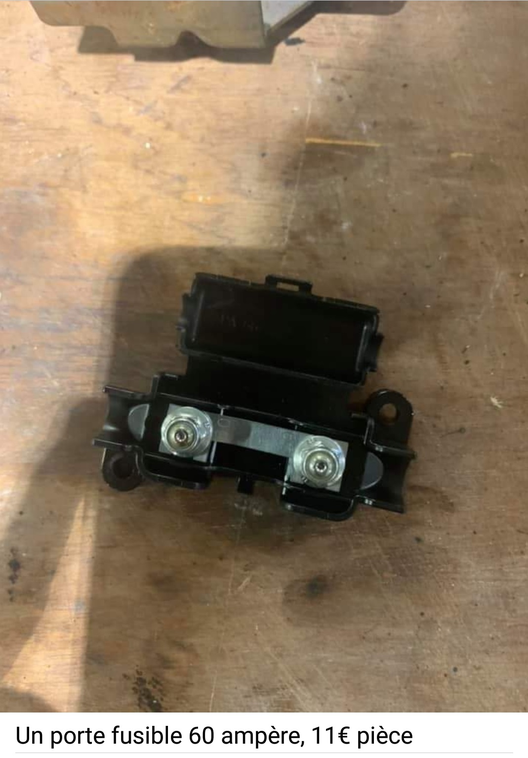

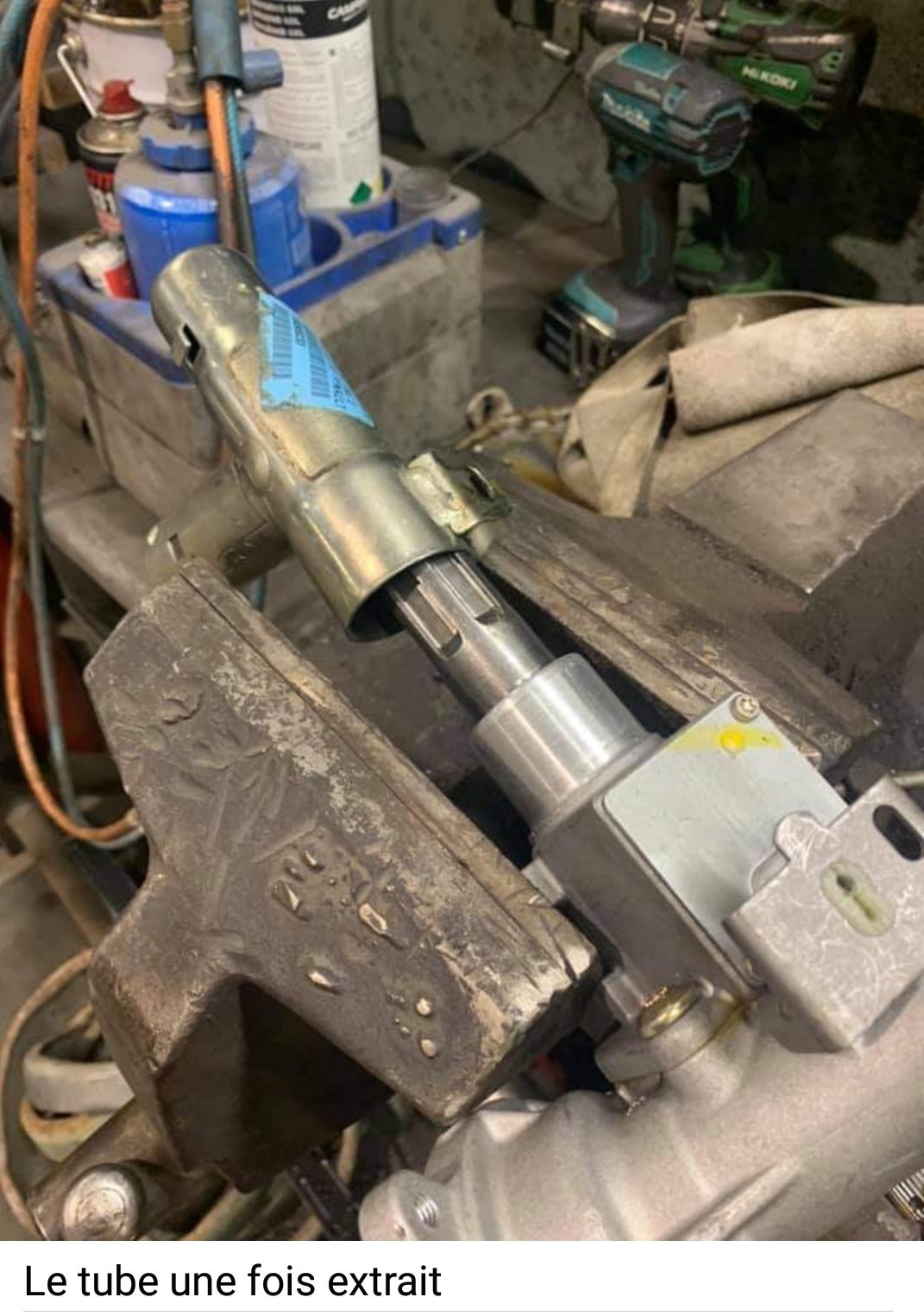

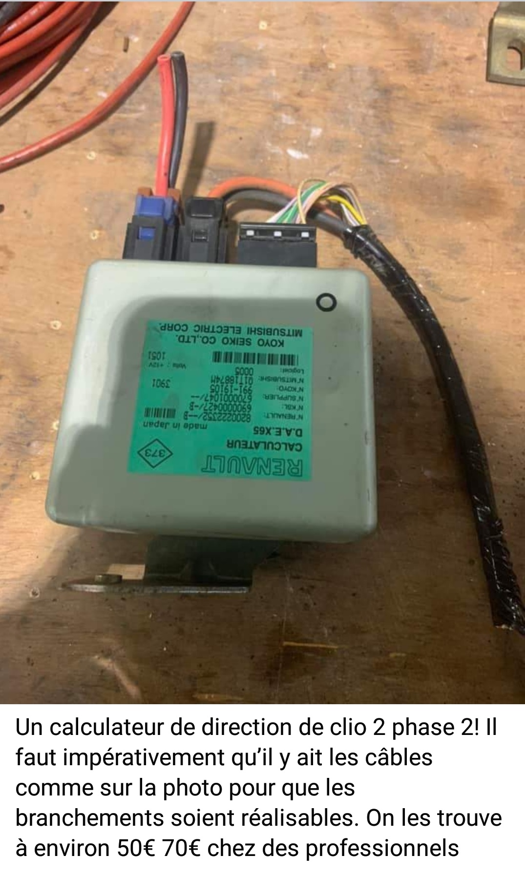

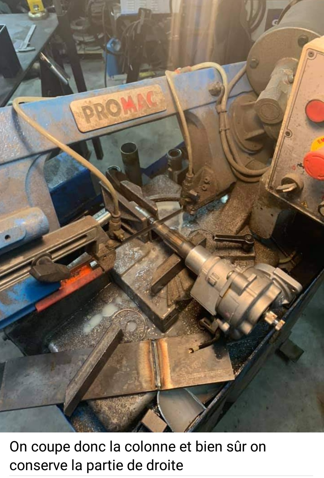

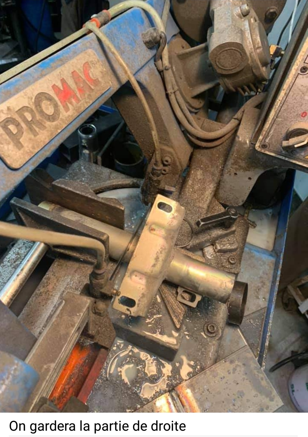

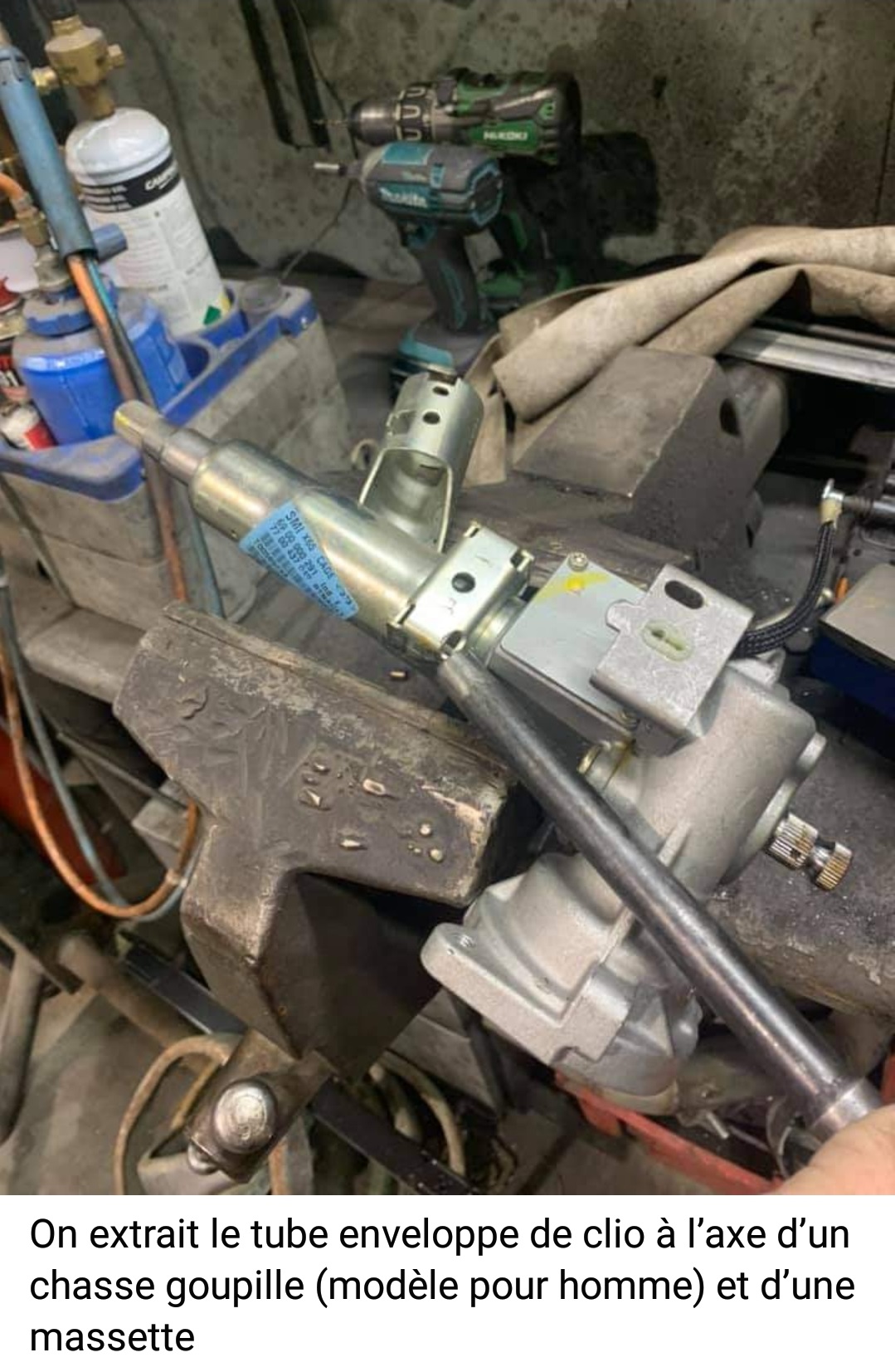

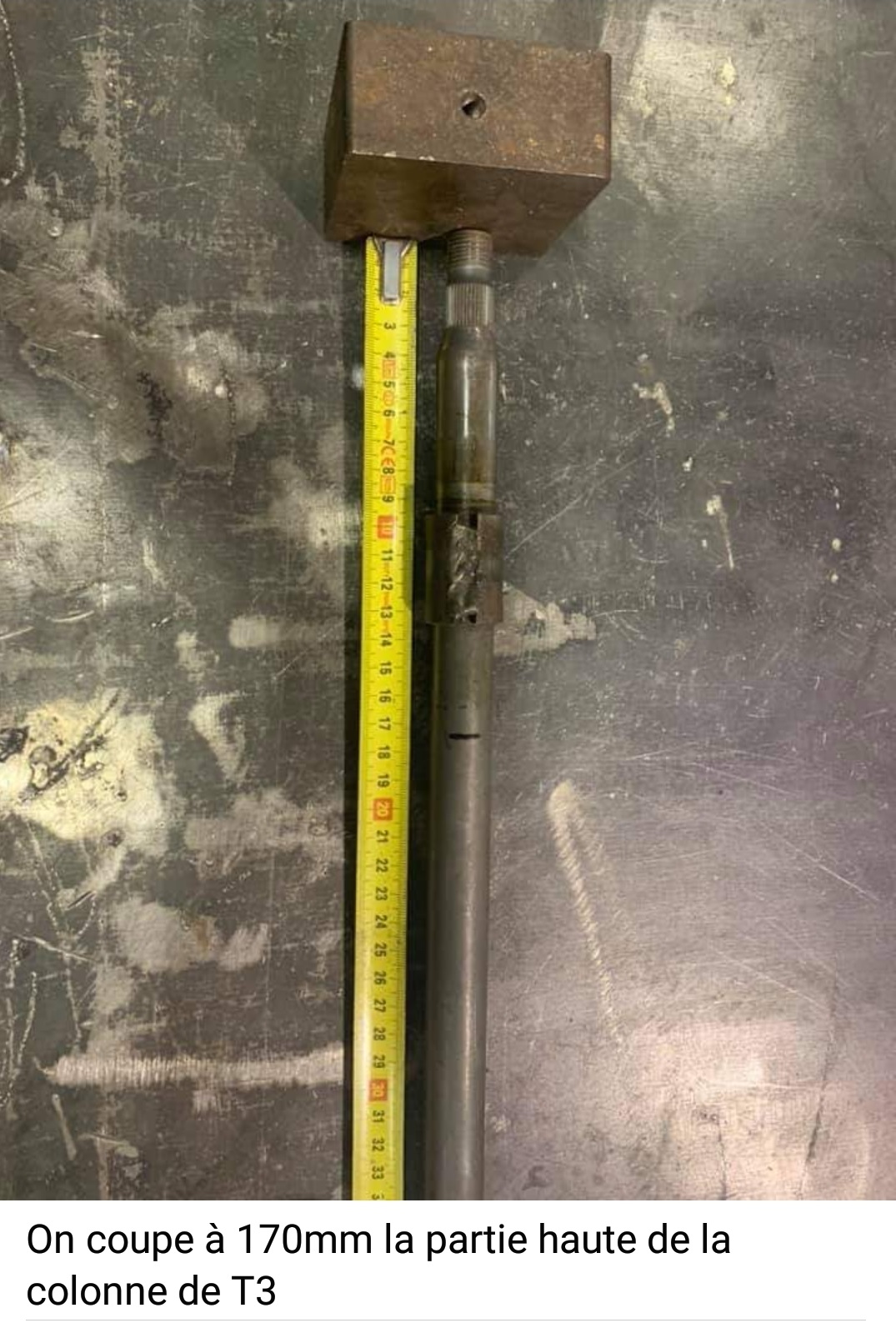

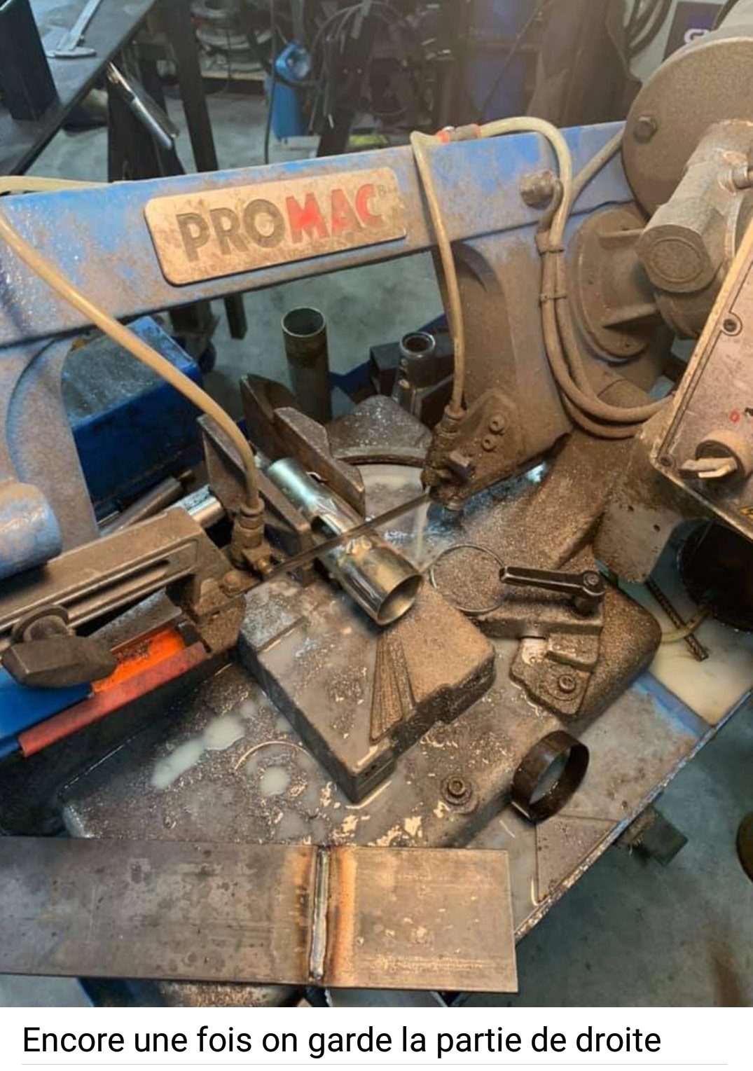

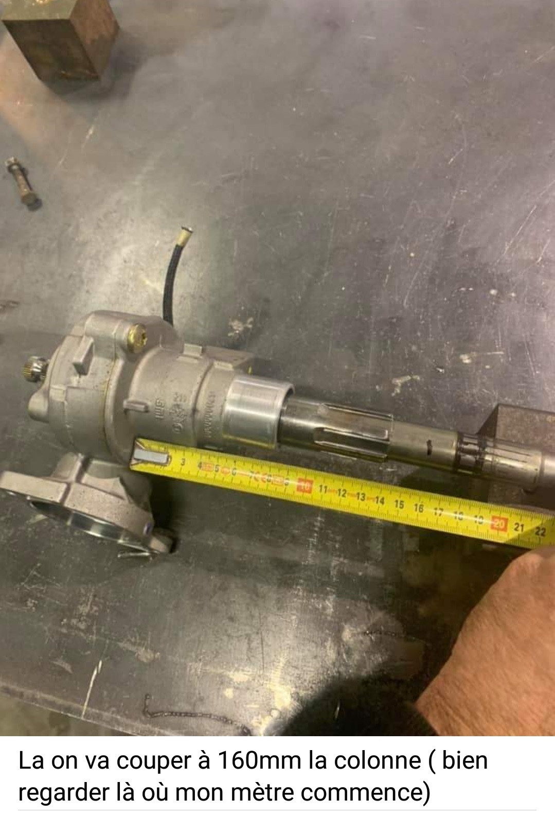

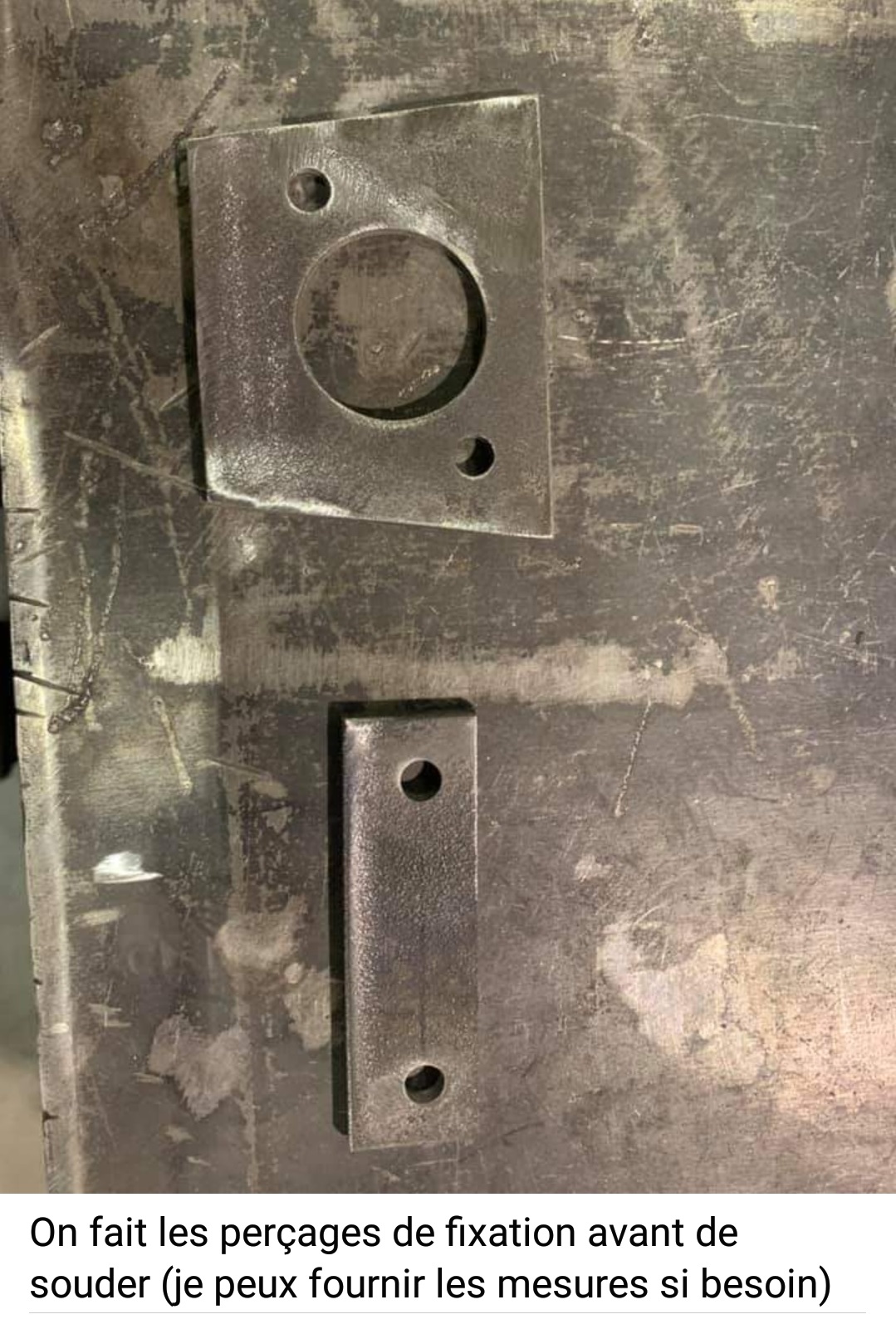

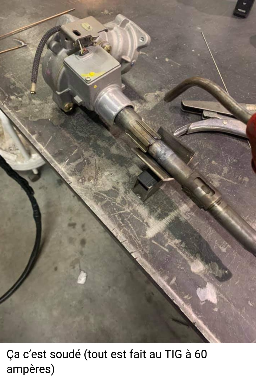

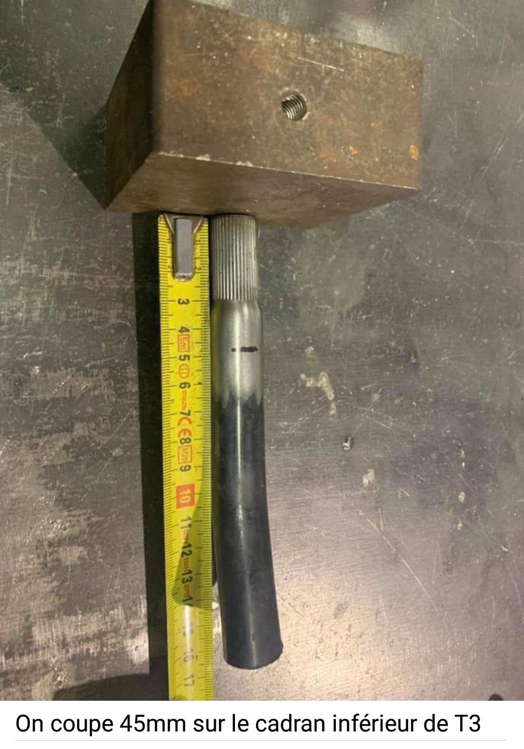

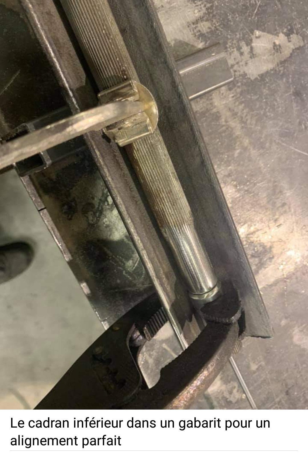

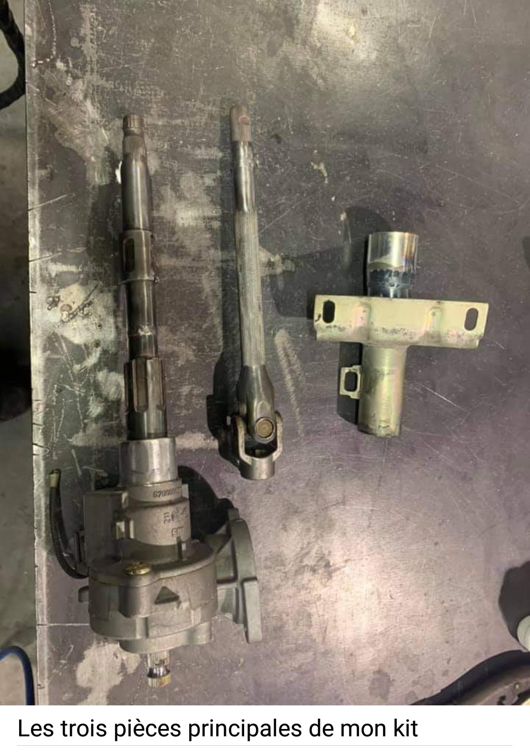

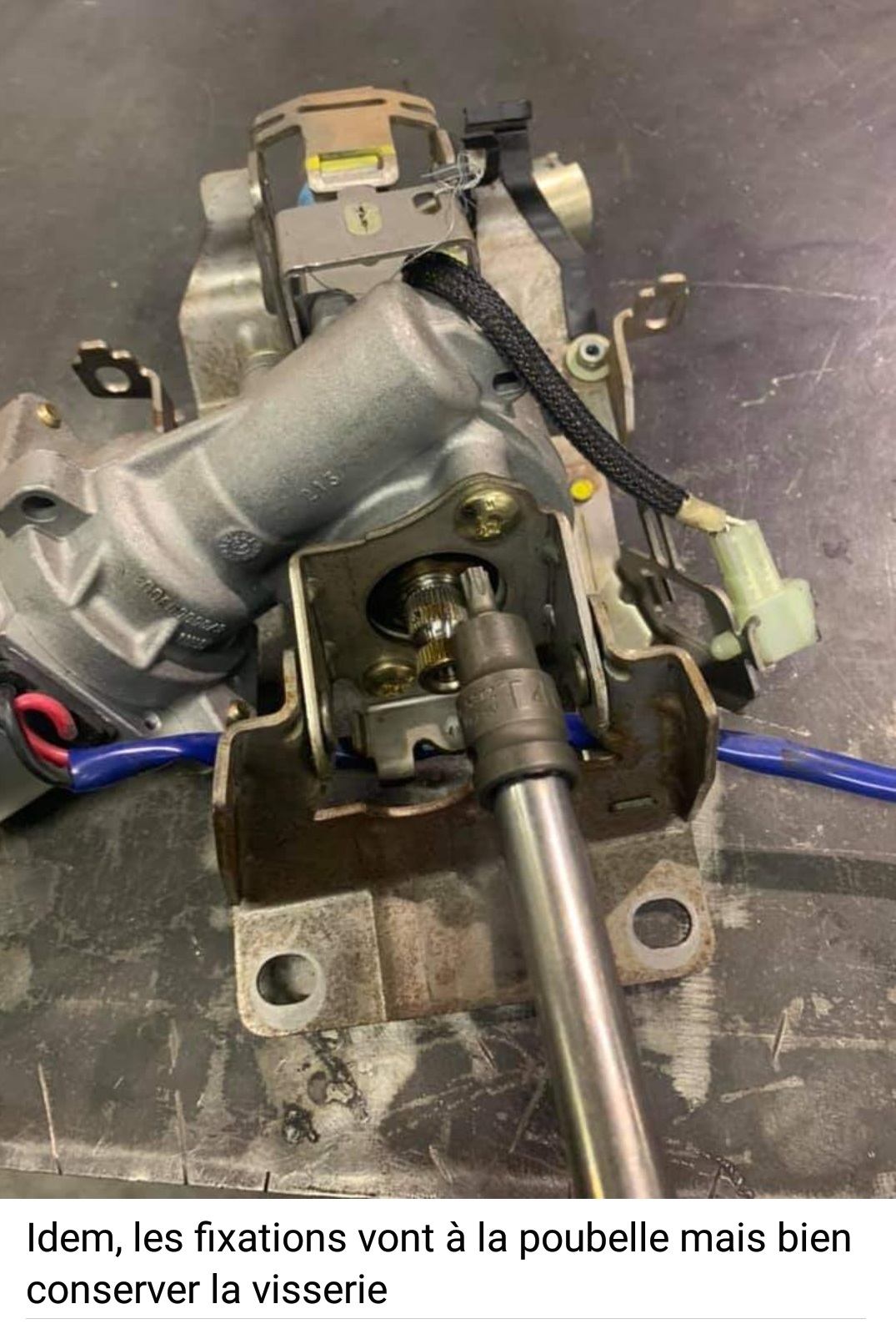

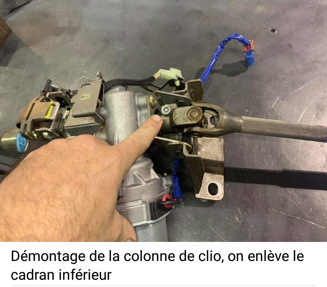

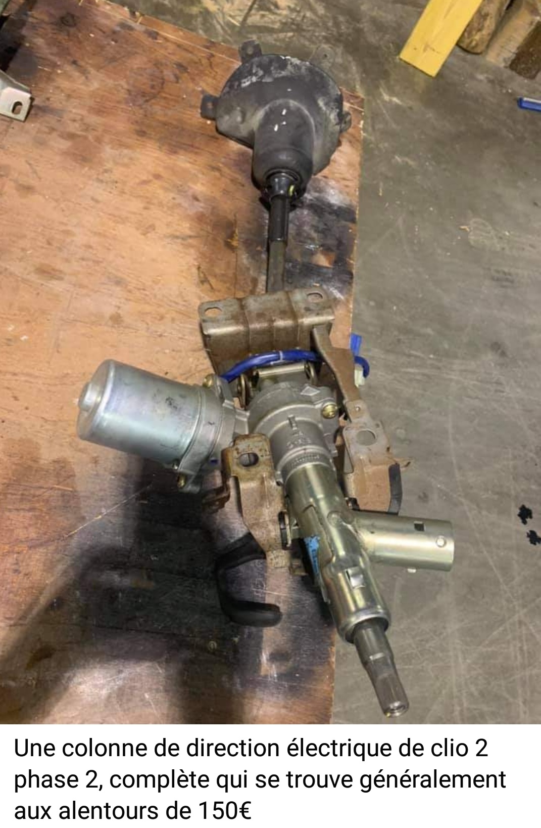

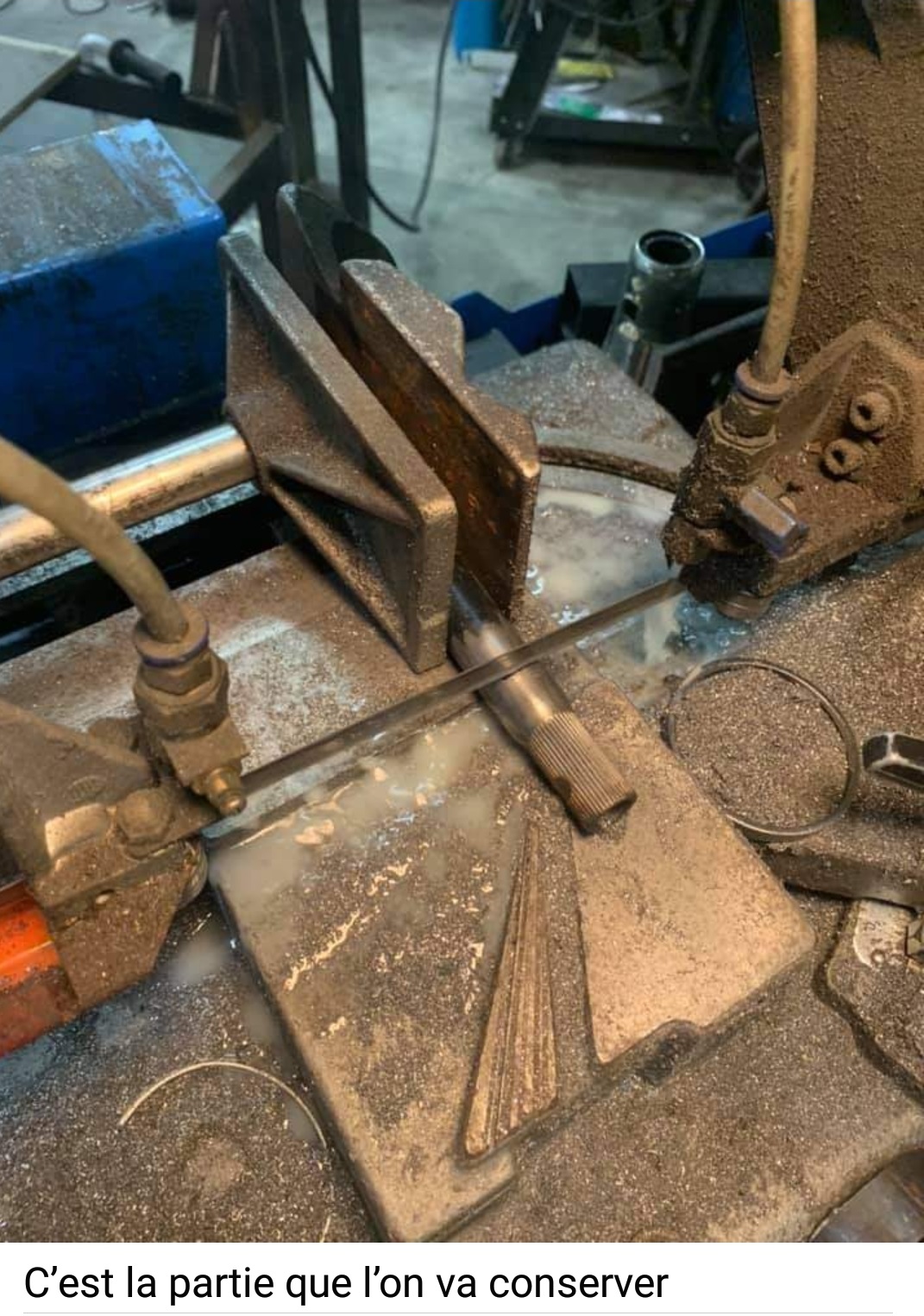

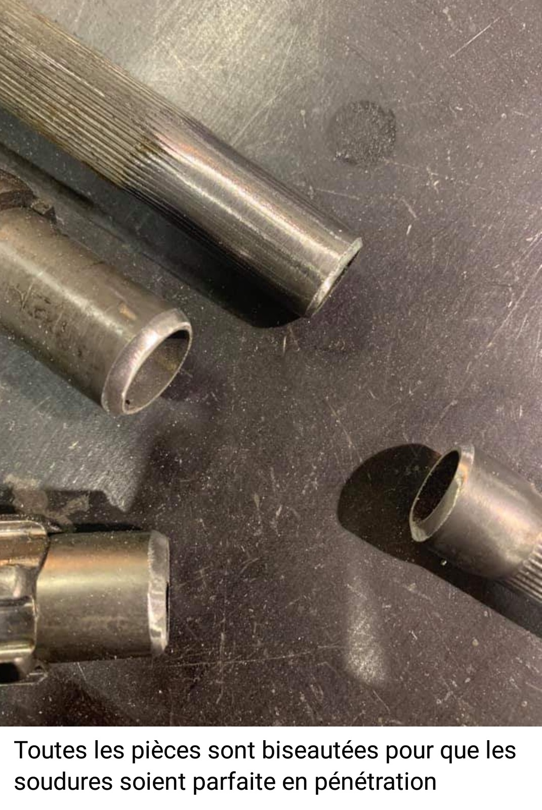

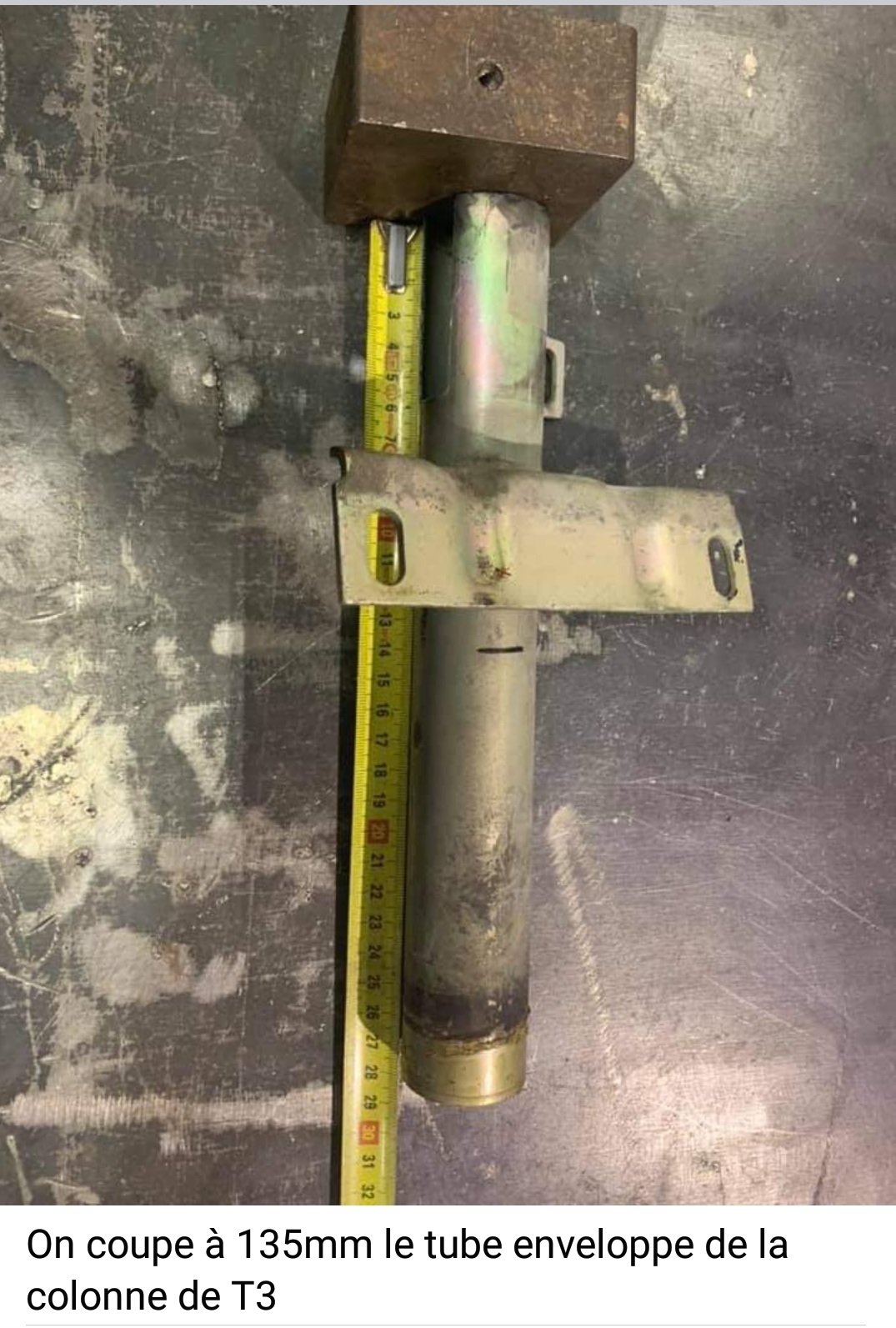

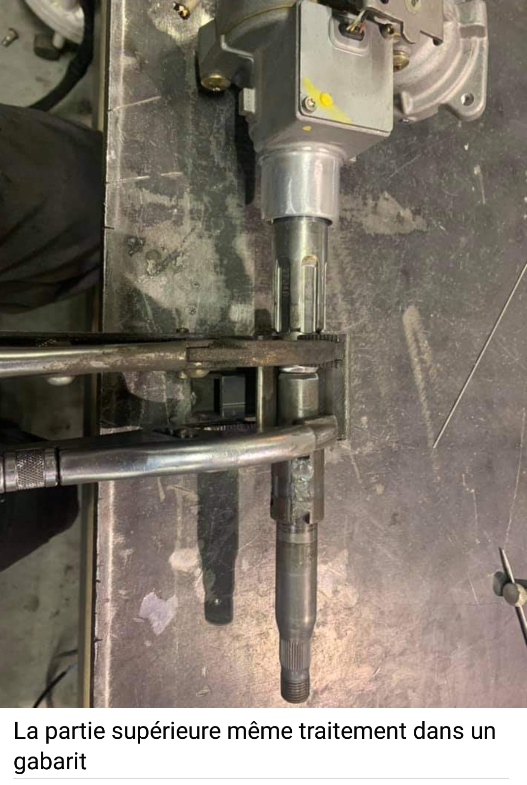

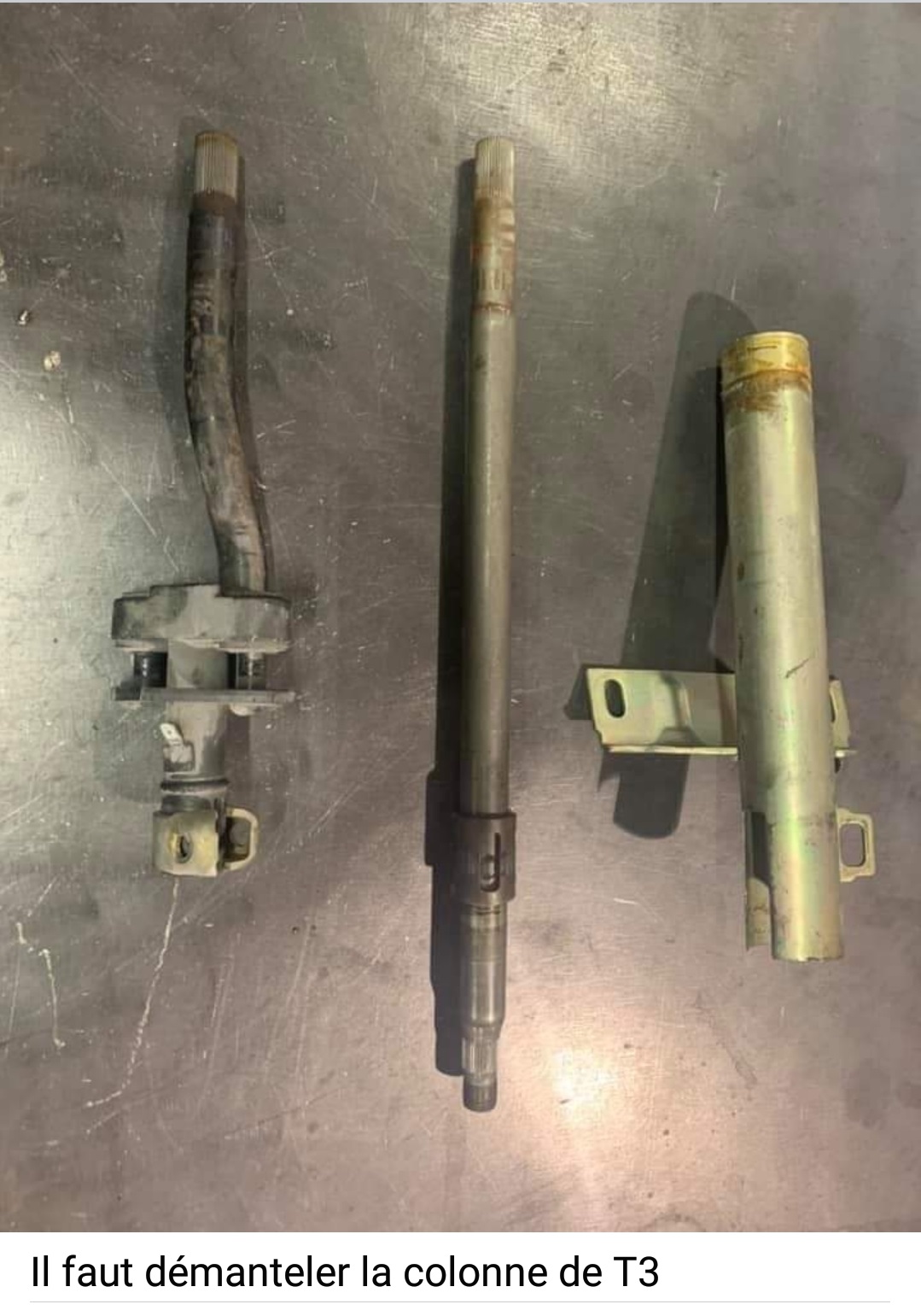

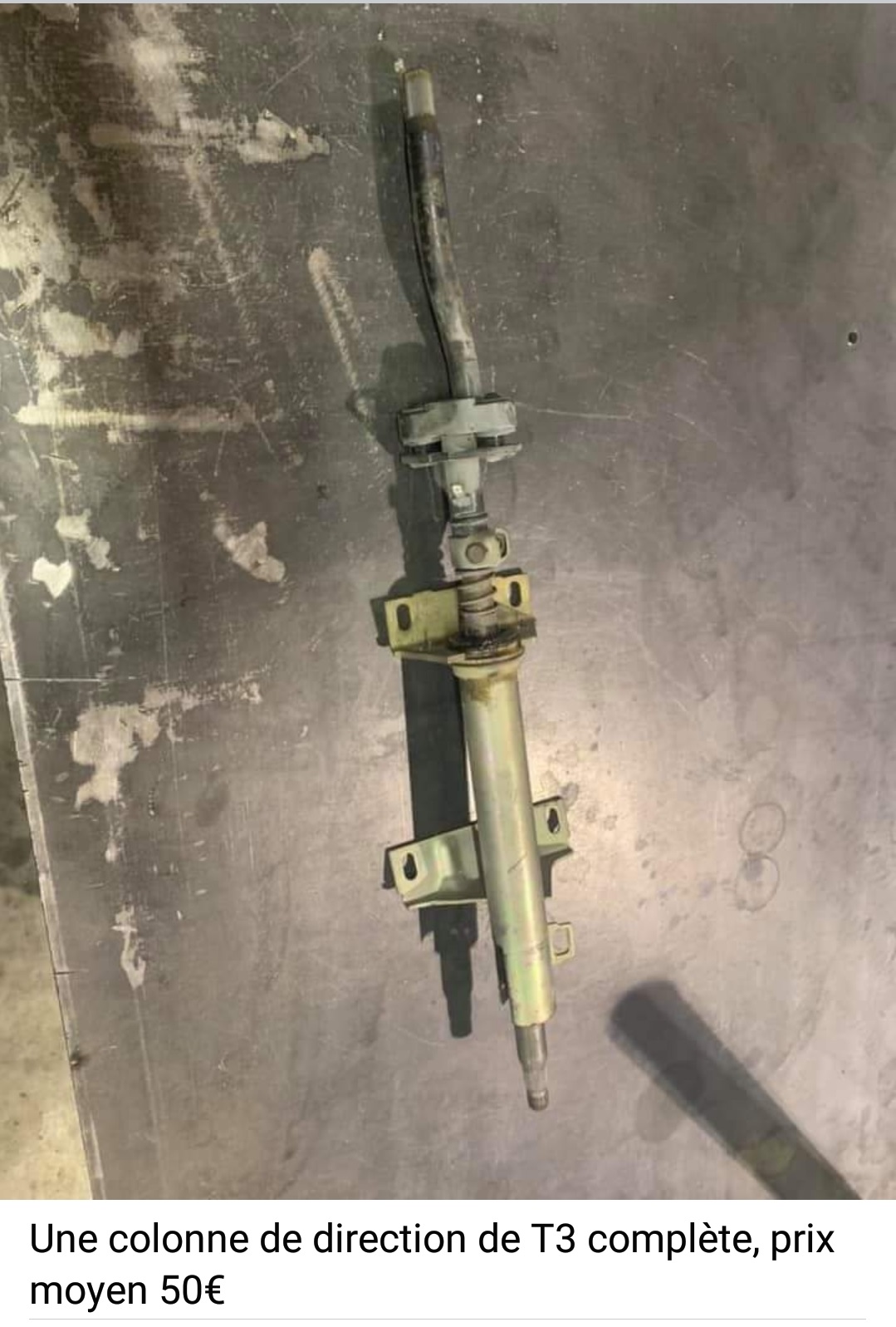

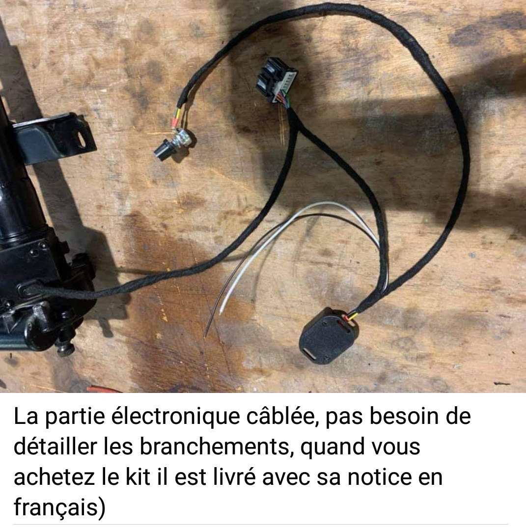

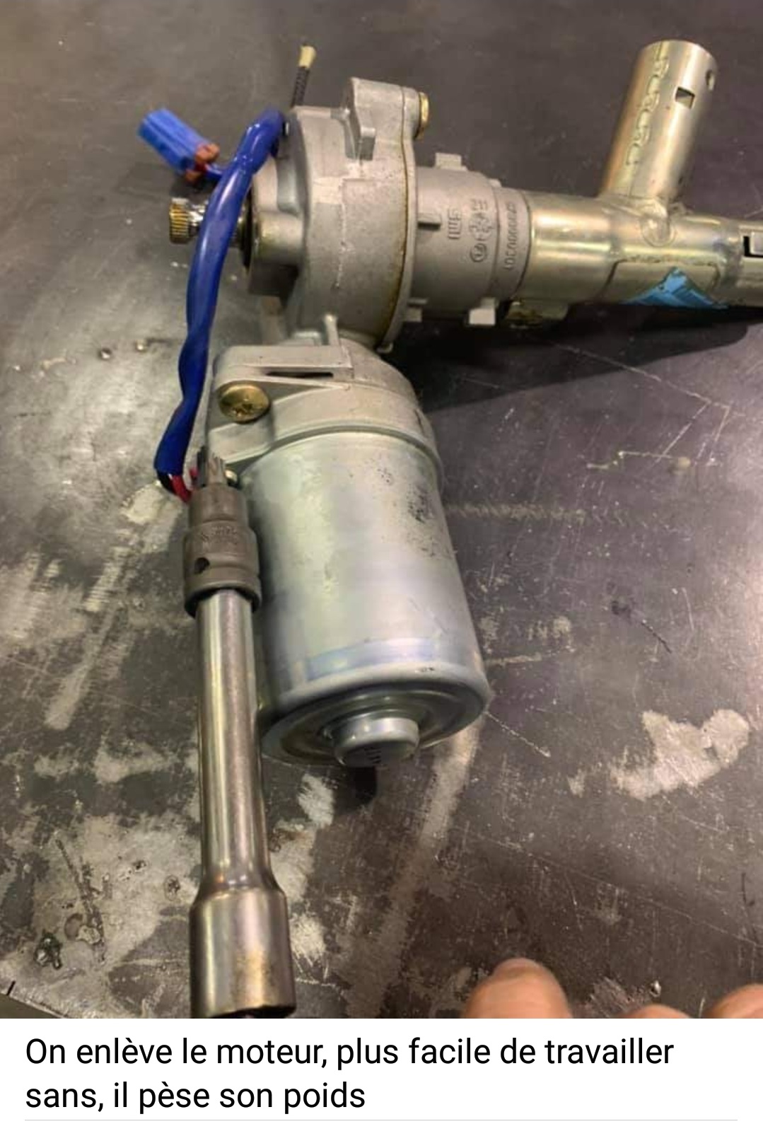

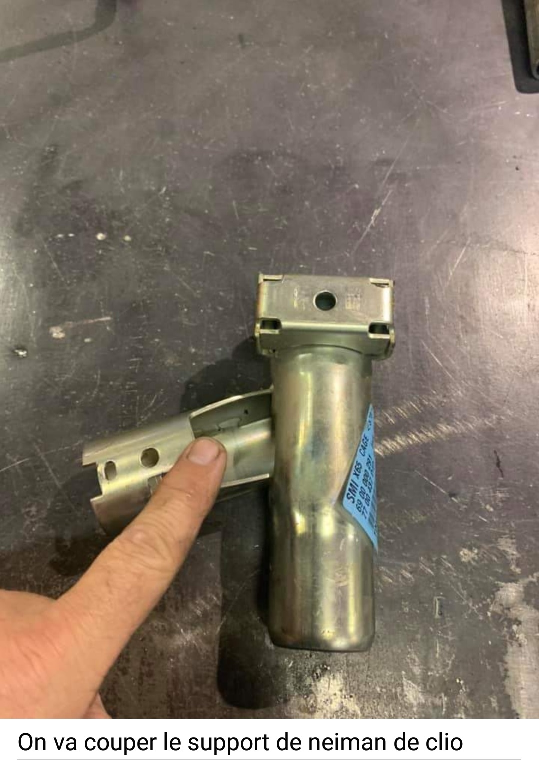

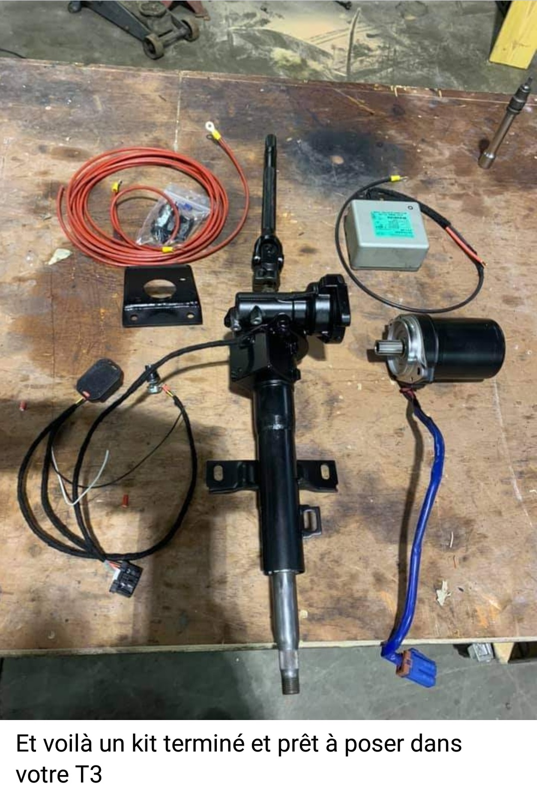

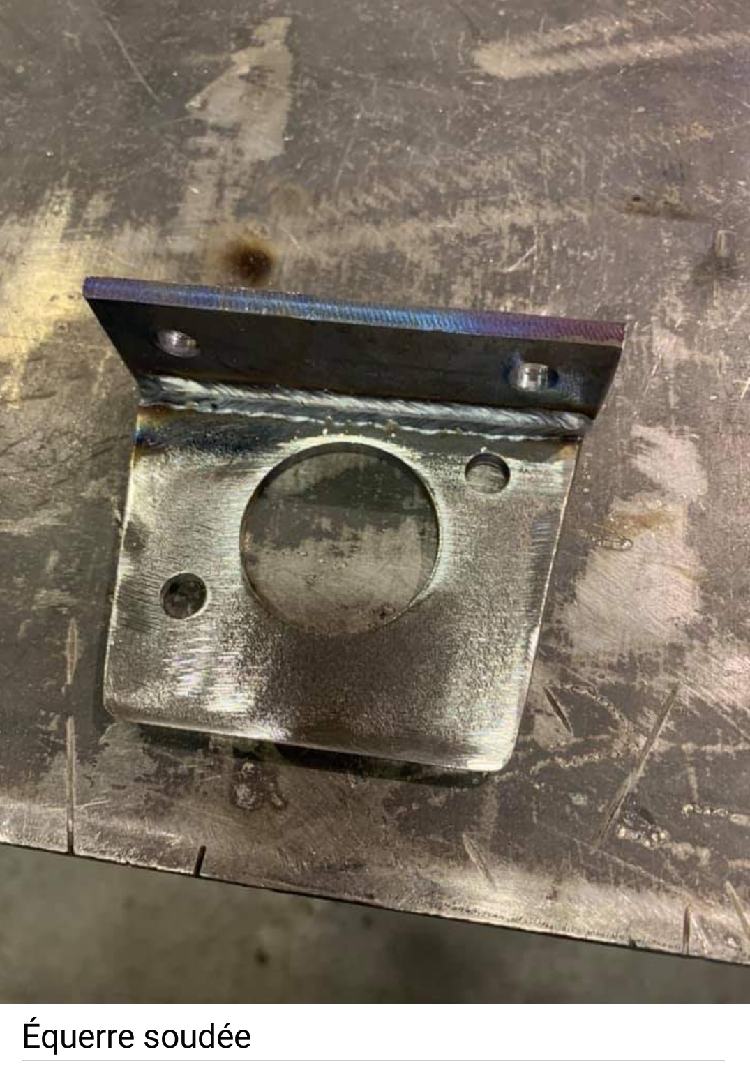

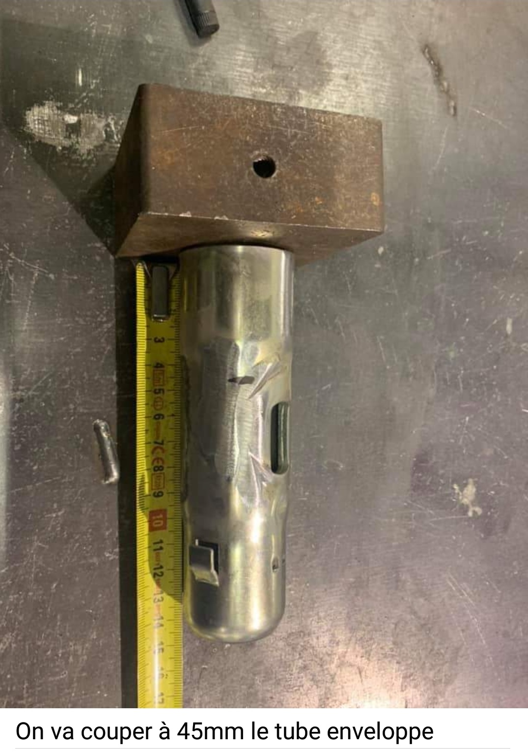

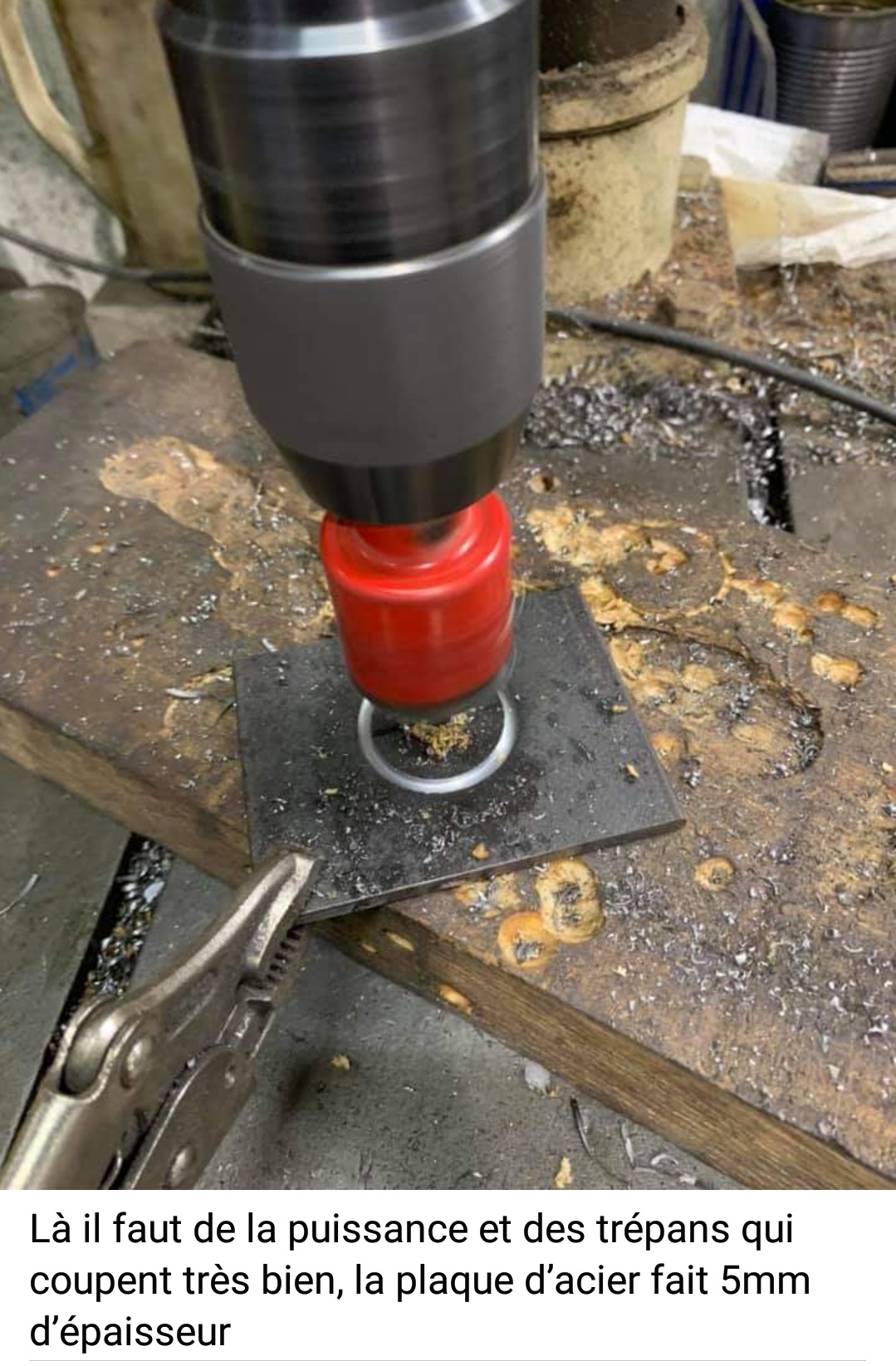

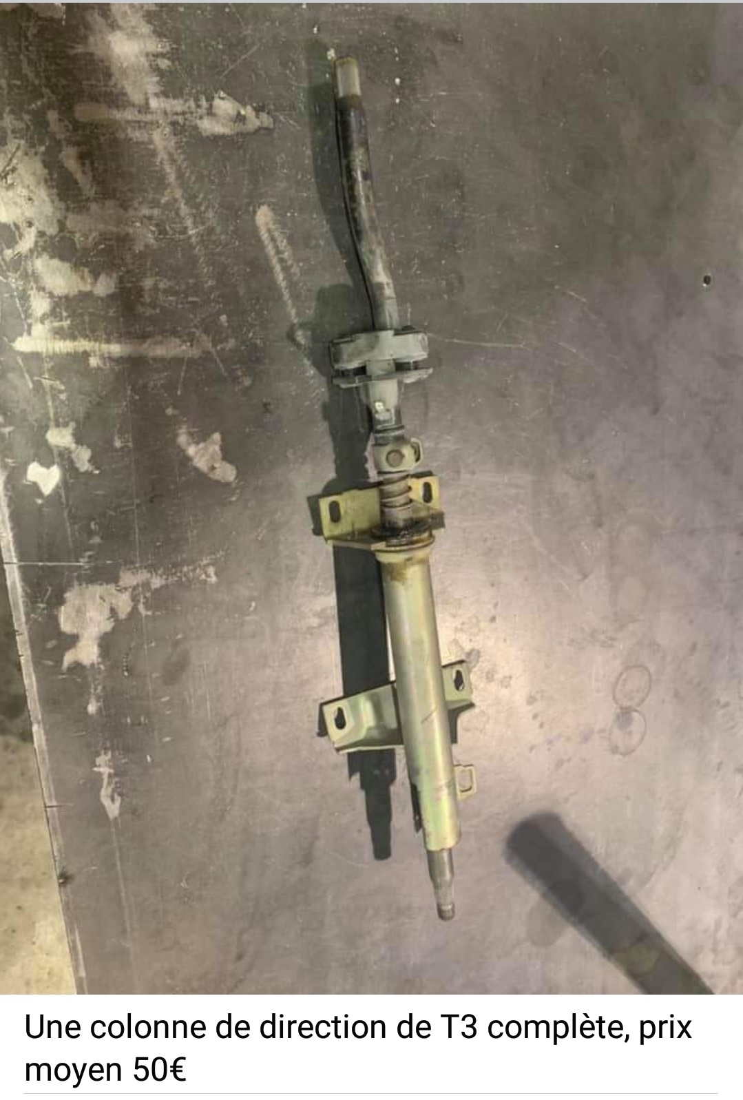

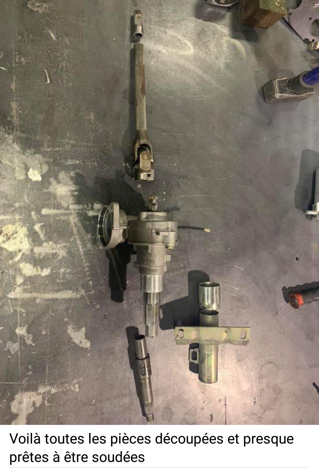

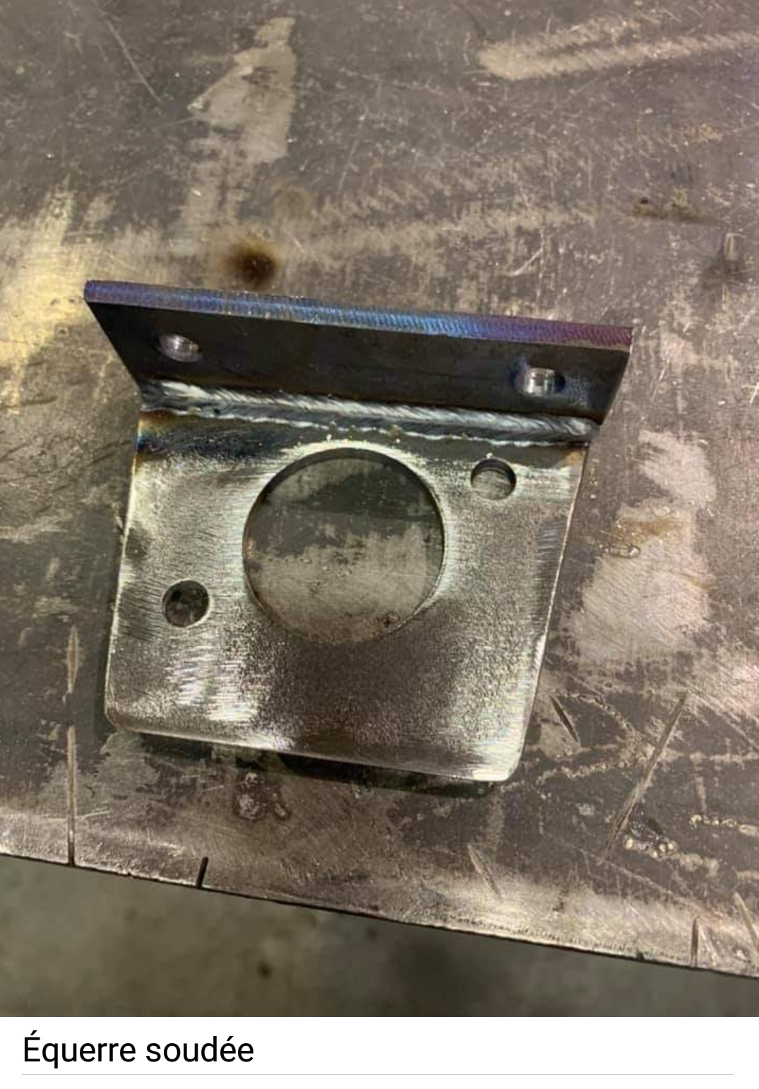

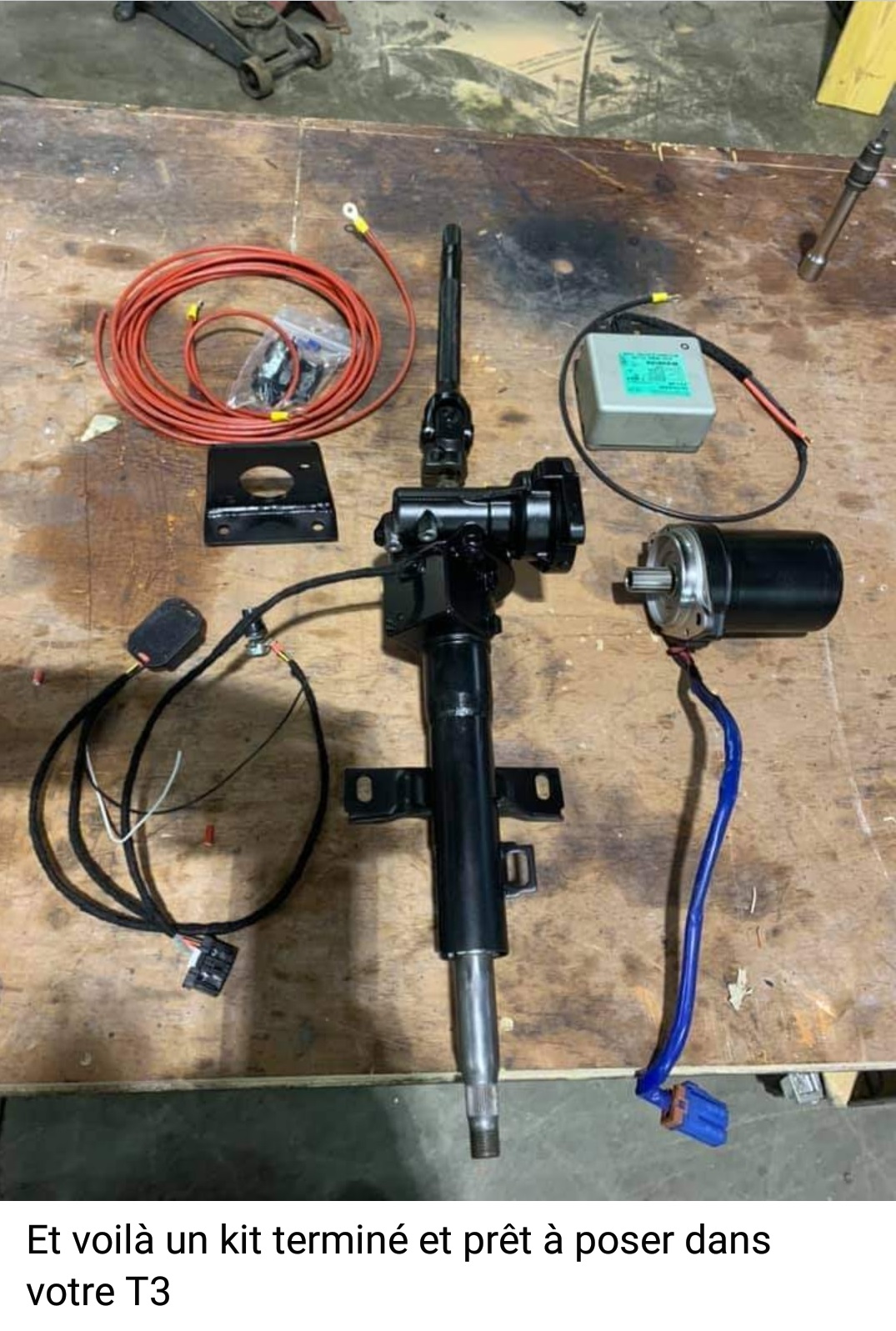

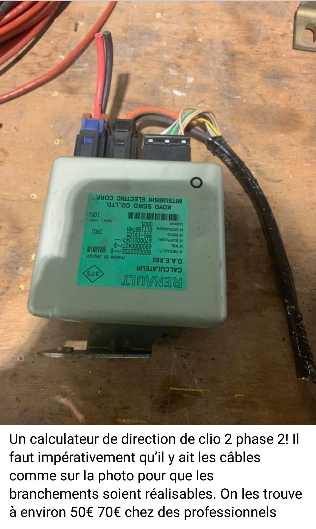

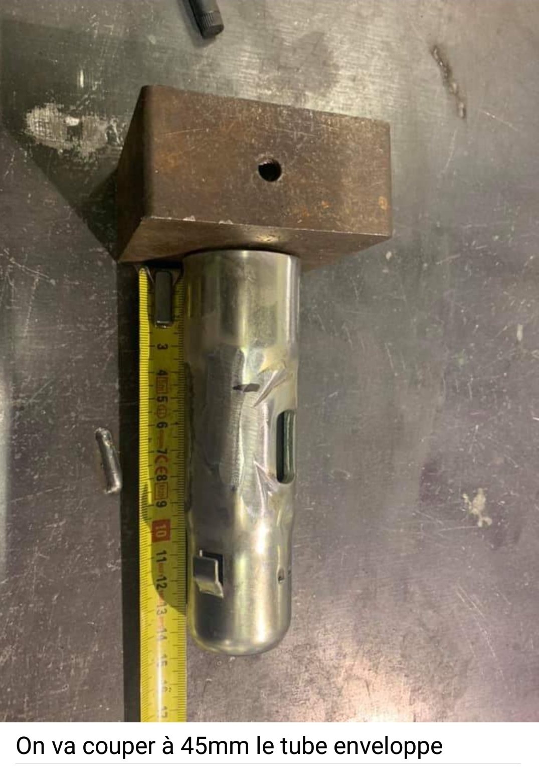

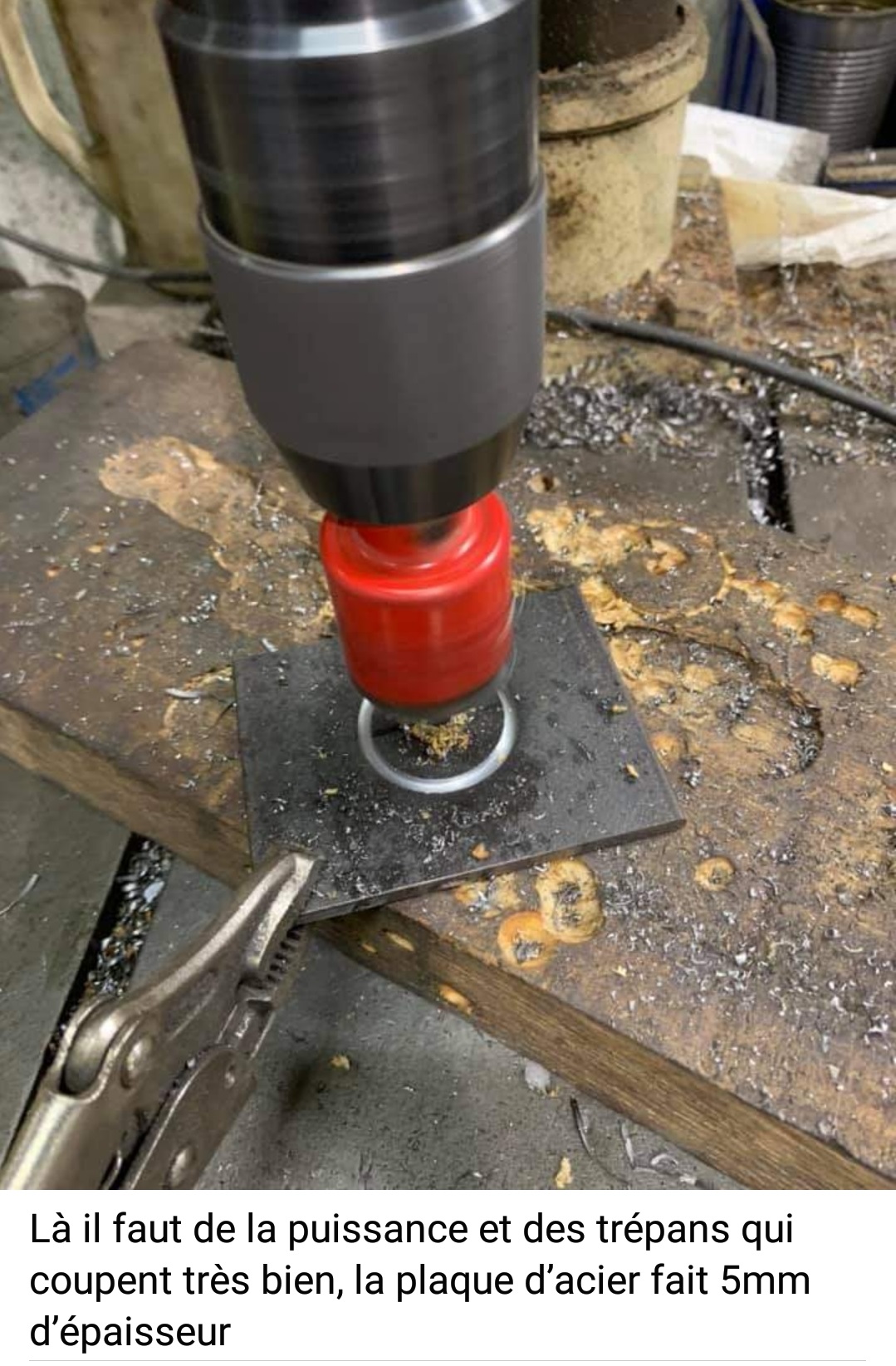

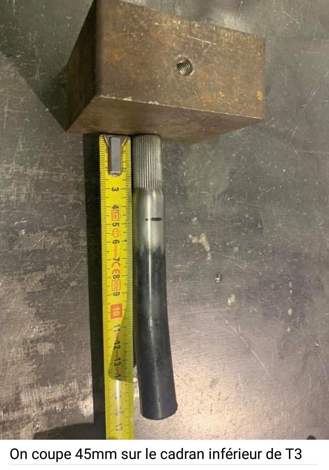

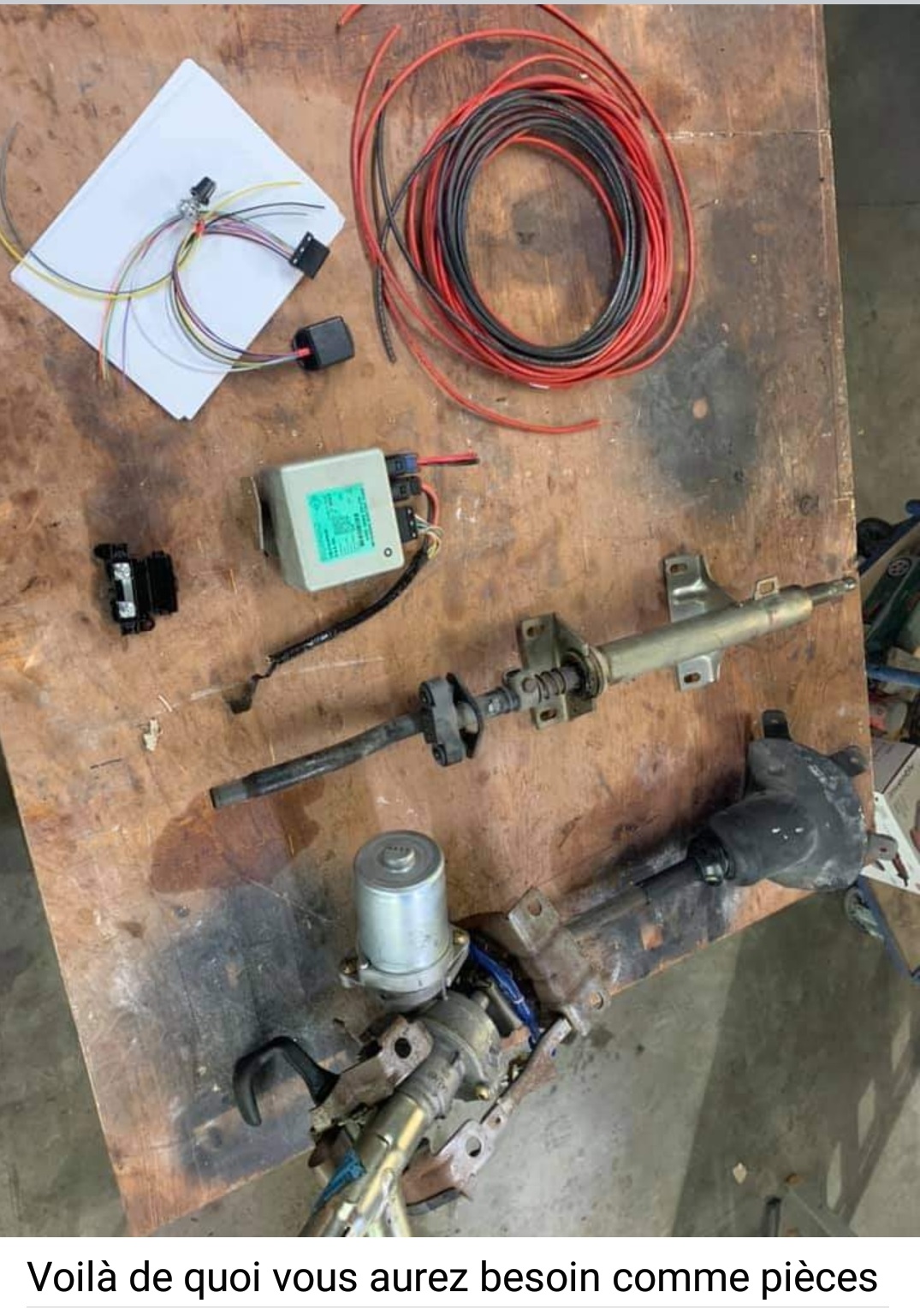

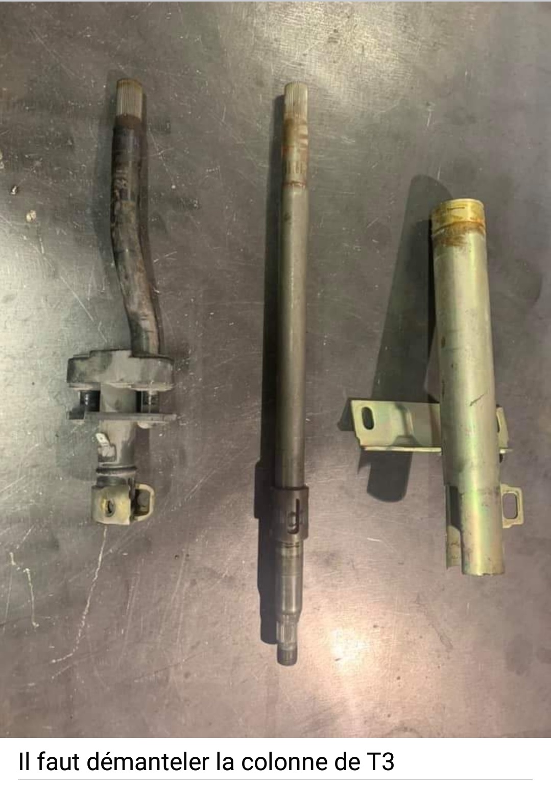

Hello sur un groupe facebook de T3 il y a un gars qui a partagé son montage/conception de direction assistée sur un T3.
Comme je sais qu'il y a quelques propriétaire de T3 que cela pourrait intéressé, je vous partage donc les screens que j'ai fait de son tuto. :)
Attention pour bricoleur averti et équipé :thumb:

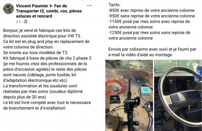

Le gars fabrique et vend les kits donc je vous mets son contacts et ses tarifs pour ceux qui seraient plus intéressé par acheter du plug and play ce que je vais certainement faire un jour. :wink:
