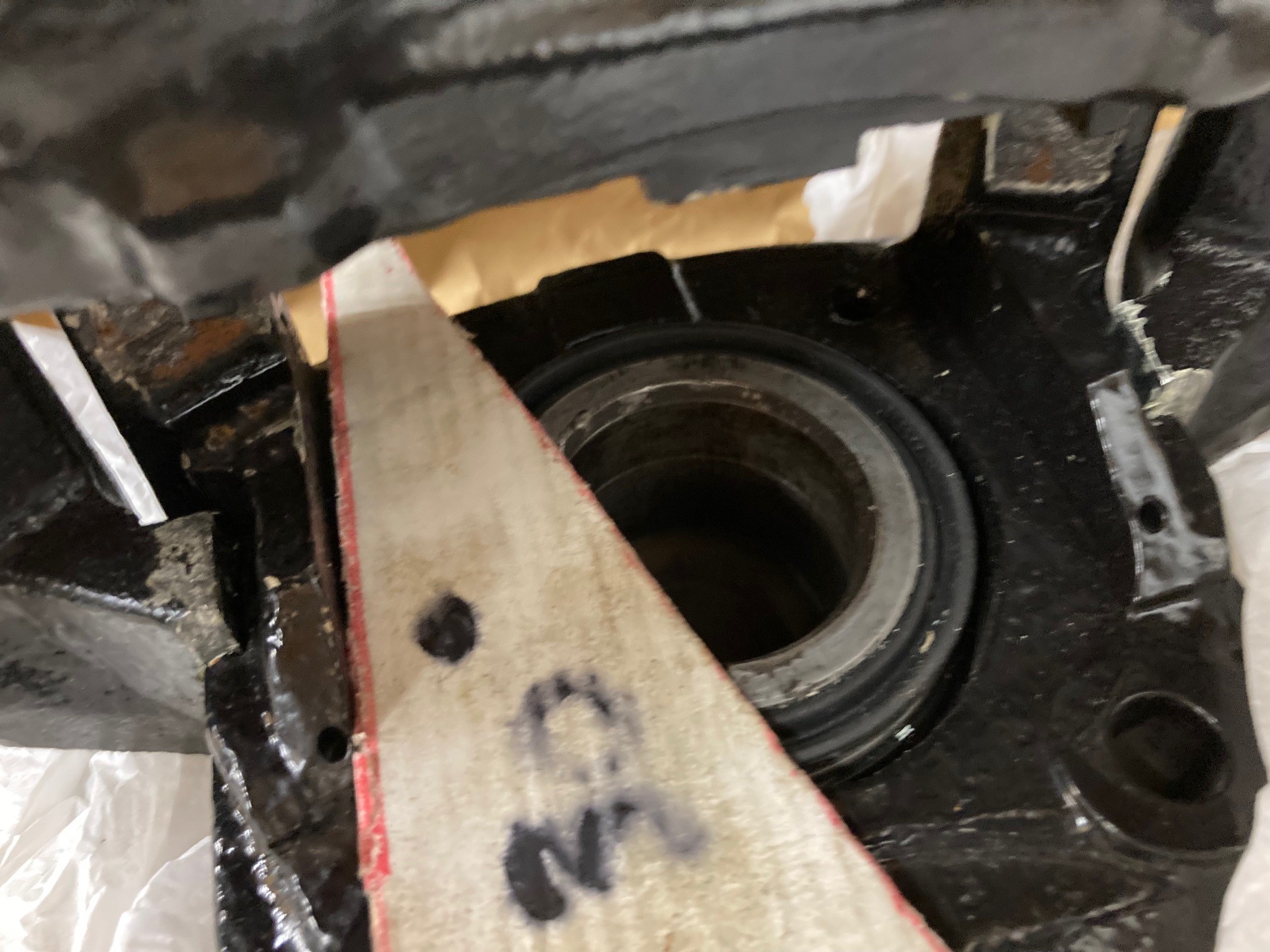

J'ai révisé mes étriers de 944, et j'ai oublié de repérer l'angle des pistons.
Quelqu'un a un schéma ou une explication pour mettre l'épaulement du piston dans la bonne position ?

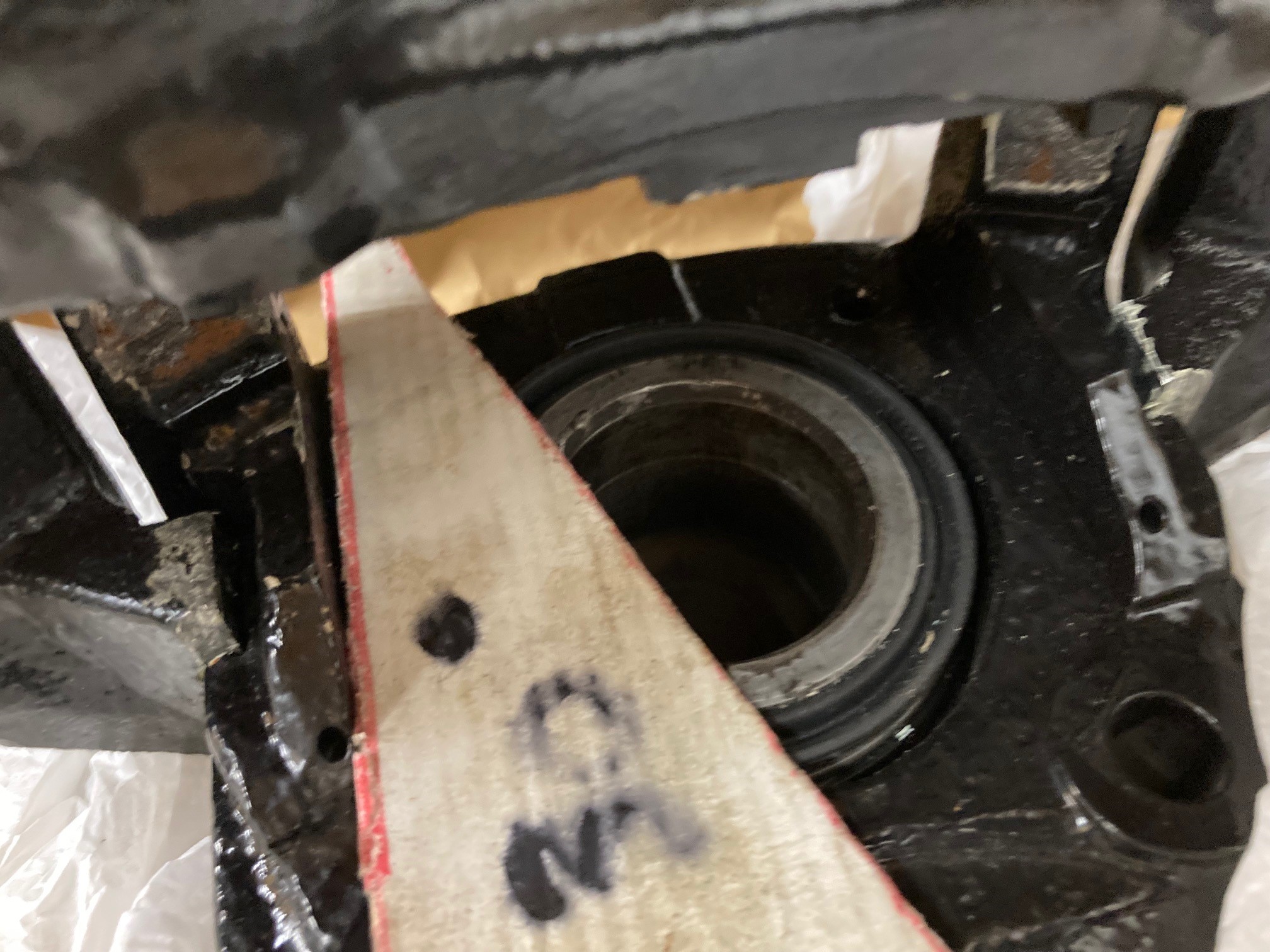

Effectivement, pour des étrier de 944 Phase 1, 'il faut bien orienter le piston afin d'avoir un bon angle d'attaque des plaquettes sur les disques.
Il te faudra découper dans du carton un angle de 30 °et l'insérer entre l'étrier et le piston. Tu devras faire pivoter le piston pour que ton carton puisse s'insérer dans l'épaulement du piston.

merci a tous les 2.
