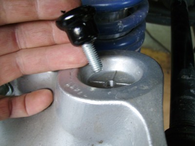

Re: Butée bras alu 944
gl IMGP0173.jpg (25.18 Kio) Vu 10455 fois
axe butée.jpeg (4.44 Kio) Vu 10453 fois
https://www.mecatechnic.com/fr-FR/axe-d ... bsQAvD_BwE

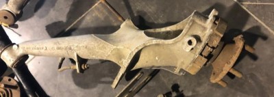

Met une photo ça sera plus simple.

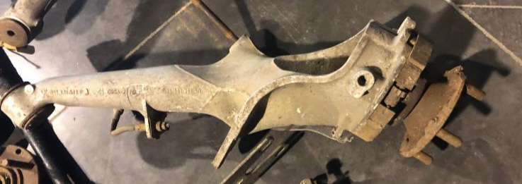

Message par alcox71 »
Voilà une photo d'un bras identique au mien.
Comment est faite la butée sur ce modèle de 944?

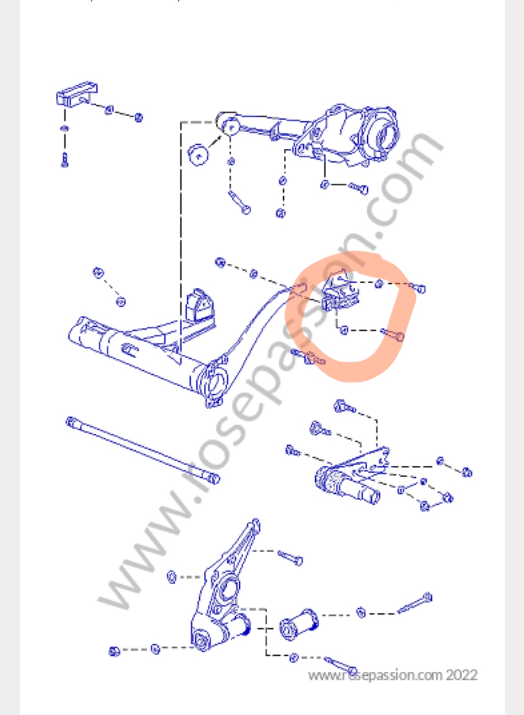

J ai trouvé ça chez rose passion
J ai l impression que les butées sont sur les amortos.
Sur rose passion la pièce entouré est appelé palier de suspension...
Mets la butée sur le chassis, ou des combinés avec butée intégré
Oui je vais faire comme ça je pense que je vais adapter une butée sur la partie supérieure châssis.
