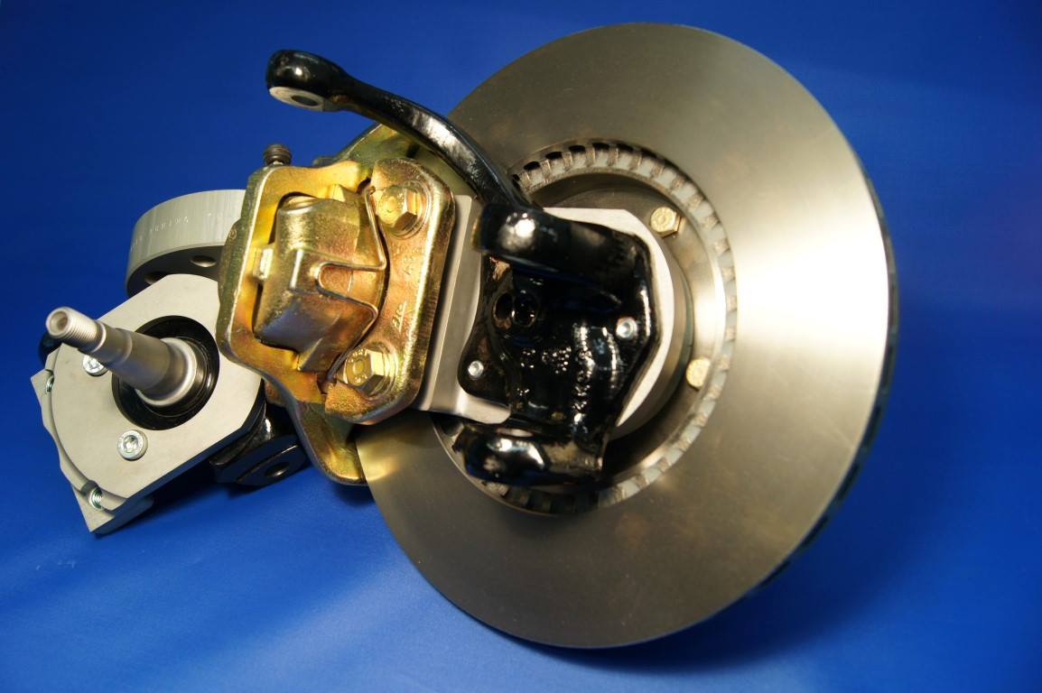

aucun plan pour le moment , mais j'ai vu cher Kummetat Tuning , un kit avec une platine "plus" travaillée et je voudrai savoir si quelqu'un du forum ( au vue de certains sujets , il y a des usineurs chevronnés ) aurait déjà réalisé ce type de platine ?
je mets une photo pour illustrer ma demande
Re: plan platine étrier 944
Ça répond pas à ta question mais à mon avis sur la photo c'est de l'adaptateur Epytec.de réf 681

oui , j'ai vu aussi ces platines mais je me fais plusieurs remarques :
- la platine semble moins épaisse où l'étrier se fixe , donc , le moyeu usiné élargit la voie d'au moins 10mm pour avoir du dégagement
- le disque n'est pas un ph1 ( que je possède déjà ) donc , pas pour moi .
le truc pas cool , c'est que Kummetat ne vend pas les platines seules

Reste plus qu'une chose à faire
faire le montage, prendre les cotes et aller voir ton usineur préféré
