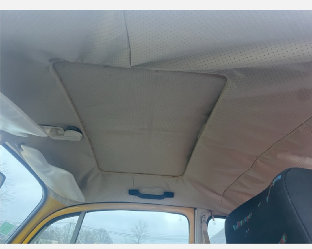

bonjour,
je me permet ce petit message car après avoir vendu ma 1303, il y a plus de 10ans :cry: :cry: :cry:
L'envie de repartir pour un nouveau projet est à nouveau présente.
Donc ce samedi je suis allé voir une 1303 pas loin de chez moi, mais je voulais avoir votre avis concernant le ciel de toit...
Elle a un toit ouvrant, petit détail que je trouve sympa mais le ciel de toit est bien détendu :roll:
Ce n'est peut être pas grand chose mais j'aurais aimé votre avis....
merci d'avance :thumb:

ouai ,y a les lèvres qui pendent... :lol:
mais ça me dit pas si ça se retend ou si y a un ciel de toit à refaire.... :roll:

Si c est celui d origine, je pense qu en décollant propre les bords en chauffant et en retendant la toile ça devrait le faire.
Si c est un nouveau, je pense qu il a mal étais tendu a la base.

oui pour moi il n'est pas vieux, car trés propre.
Si je me souviens bien, pour en avoir changé un, y a des baleines a mettre dans les encoches...peut etre que là, elles ont bougées...
Le mieux effectivement est de le décoller est tenter de les remettre.
