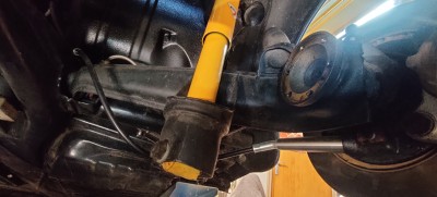

Hello vous tous,
J'avais un peu ... beaucoup même ... délaissé ma Germaine. C'est bête, après avoir solutionné pas mal de problèmes au niveau boite de vitesse, freins etc . je voyais le bout. Et puis je remarque que les enveloppes de caoutchouc des cardans sont trouées :( . Des pertes d'huile au niveau des tubes-enveloppe également, une assez importante. Ça m'a un peu saoulé, j'ai délaissé, le temps a passé ( pu.ain que ça file :shock: )
Bref, je m'y suis remis, premier round ... les cardans.
J'ai pris pour argent comptant qu'ils s'agissait de cardans de 944, avec des noix de 100mm de diamètre.
Grosse déception à la réception des cardans tous neufs, ils ne se montent pas, le diamètre des tulipe et des axes sont de 90mm !!! :evil:
Je m'étais dit, boite 902/1 et bras tôle 944 --> du 100mm. Quelques discussions avec l'un et l'autre m'ont conforté dans cette idée. J'aurais pu au moins mesurer :roll:
Après recherches diverses, pas mal d'informations contradictoires souvent ... je reste sur des questions :
_ les bras de cox et de 944 sont quasiment jumeaux non ? Comment les distinguer à coup sûr ?
_ les axes de roue d'une cox IRS sont en 90mm ?
_ ceux de 944 en 100mm ?
_ les tulipes d'une boite Porsche 902/1 sont en 90mm, le montage "Lobro", juste ?
J'ai bon ?

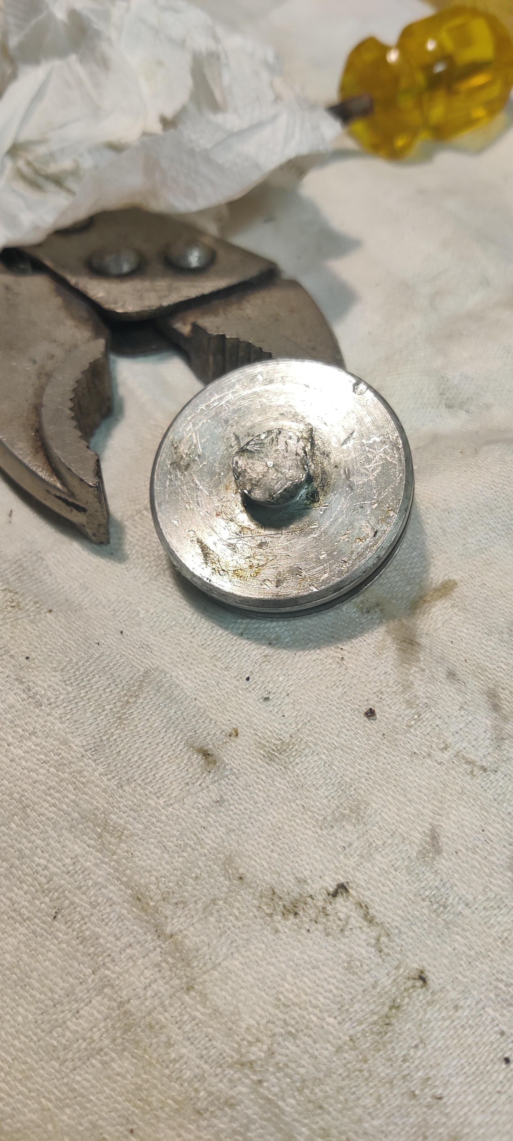

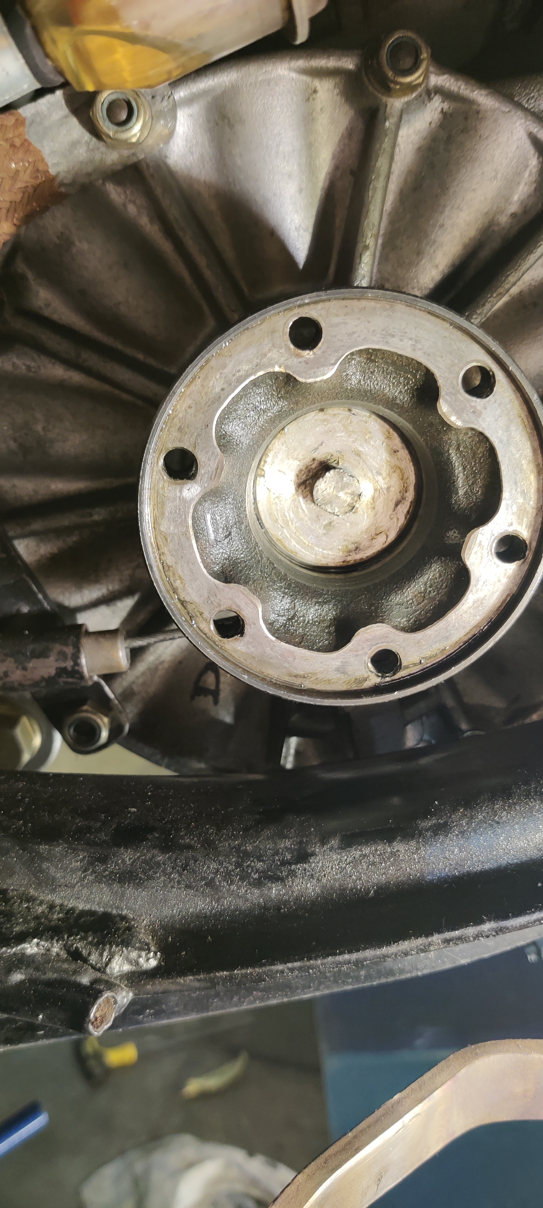

Les tulipes de boite :
Elles tiennent comment à la boite ?
L'espèce de bouchon en aluminium à l'intérieur de la tulipe est d'origine ?
Ça ne se voit pas bien mais la petite excroissance sur le bouchon a 2 méplats, pour visser/dévisser :scratch: ?

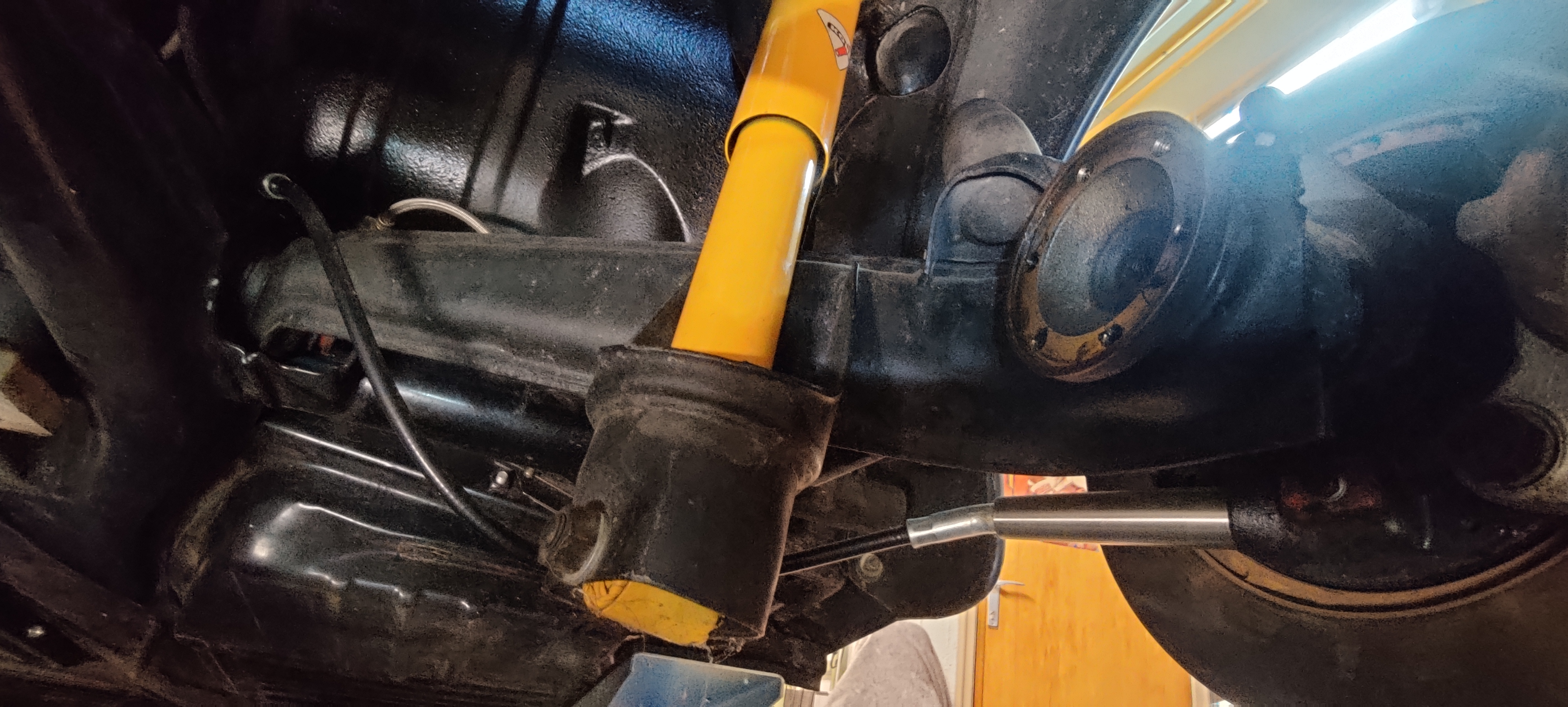

Axe de roue :
Si bras de cox, par défaut 90mm, le propriétaire précédent a alors adapté les freins à disques de 944.
Si bras de 944, 100mm par défaut, pourquoi remplacer cet axe par du 90mm ? Ne suffisait-il pas de remplacer les tulipes de boites par du 100mm ?

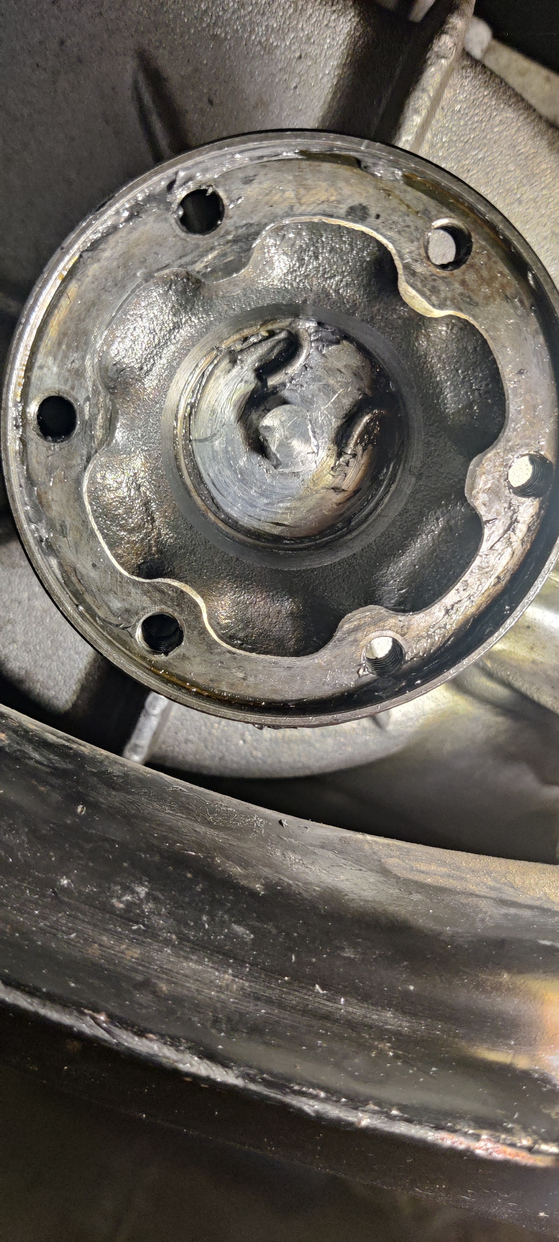

Sur la photo de la tulipe de boite, il s'agissait bien d'un bouchon, muni d'un joint d'ailleurs. sauf que celui de gauche n'a pas son clips ... grrr ( pièce plus dispo sur rosepassion par exemple )
