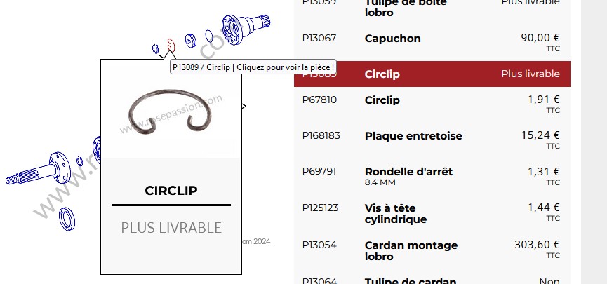

Une bouteille à la mer :scratch: ?
Ce circlips ... n'est plus dispo apparemment.
il maintient ce bouchon à l'ntérieur de la tulipe
Si quelqu'un a ça, ou un tuyau :thumb:

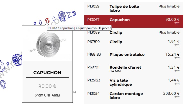

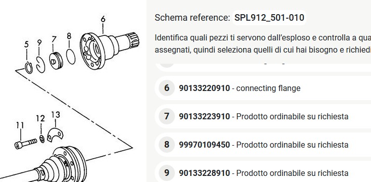

J'ai la référence du circlip ...
https://www.mavment.com/en/driveshaft-b ... 1-010.html

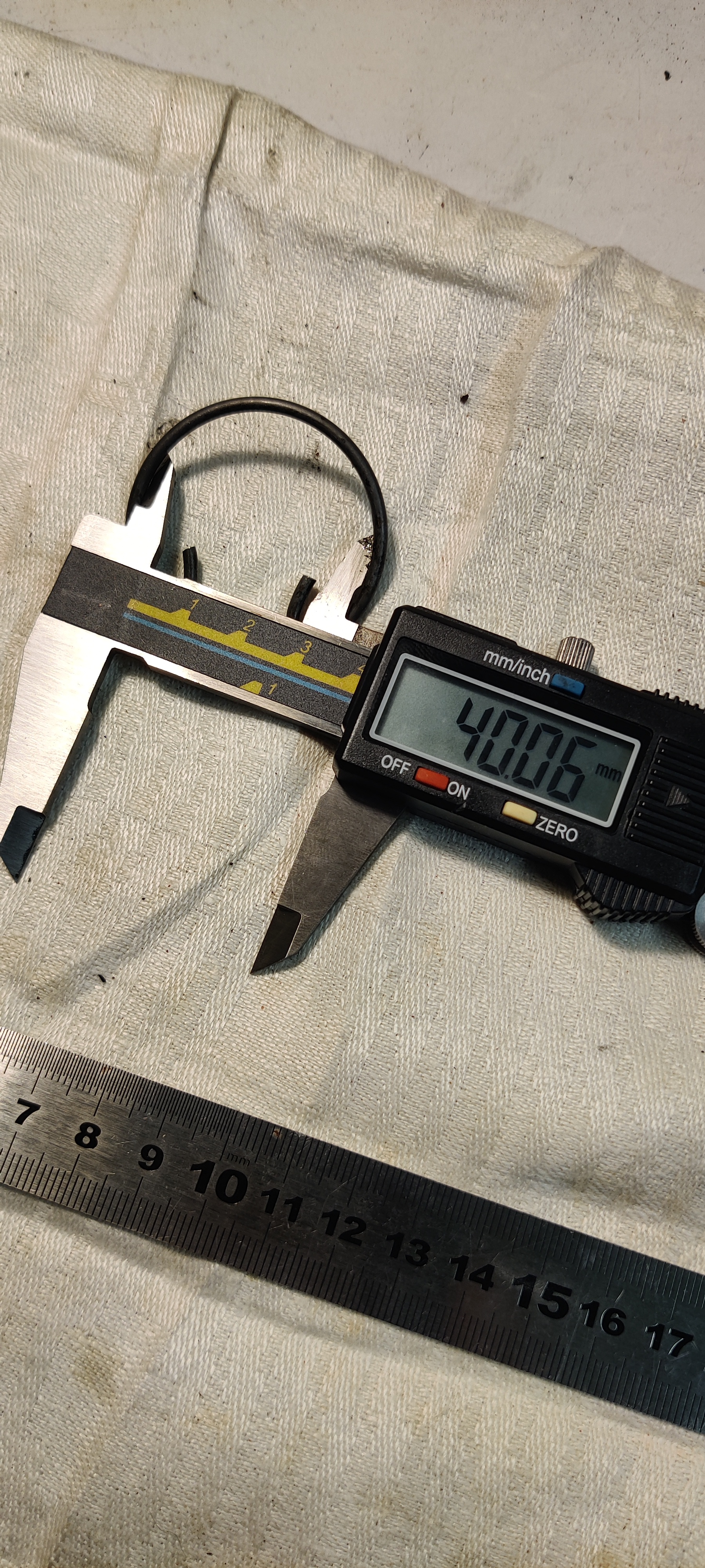

Il faudrait plutôt les dimensions : épaisseur (au pied à coulisses) et diamètre extérieur (mesuré dans la gorge du carter)
vinde
Messages : 470
1302S YOLO, 1303LS BigFoot
Re: Recherche ... circlips de bouchon de tulipe de boite 901/902
Message par vinde »

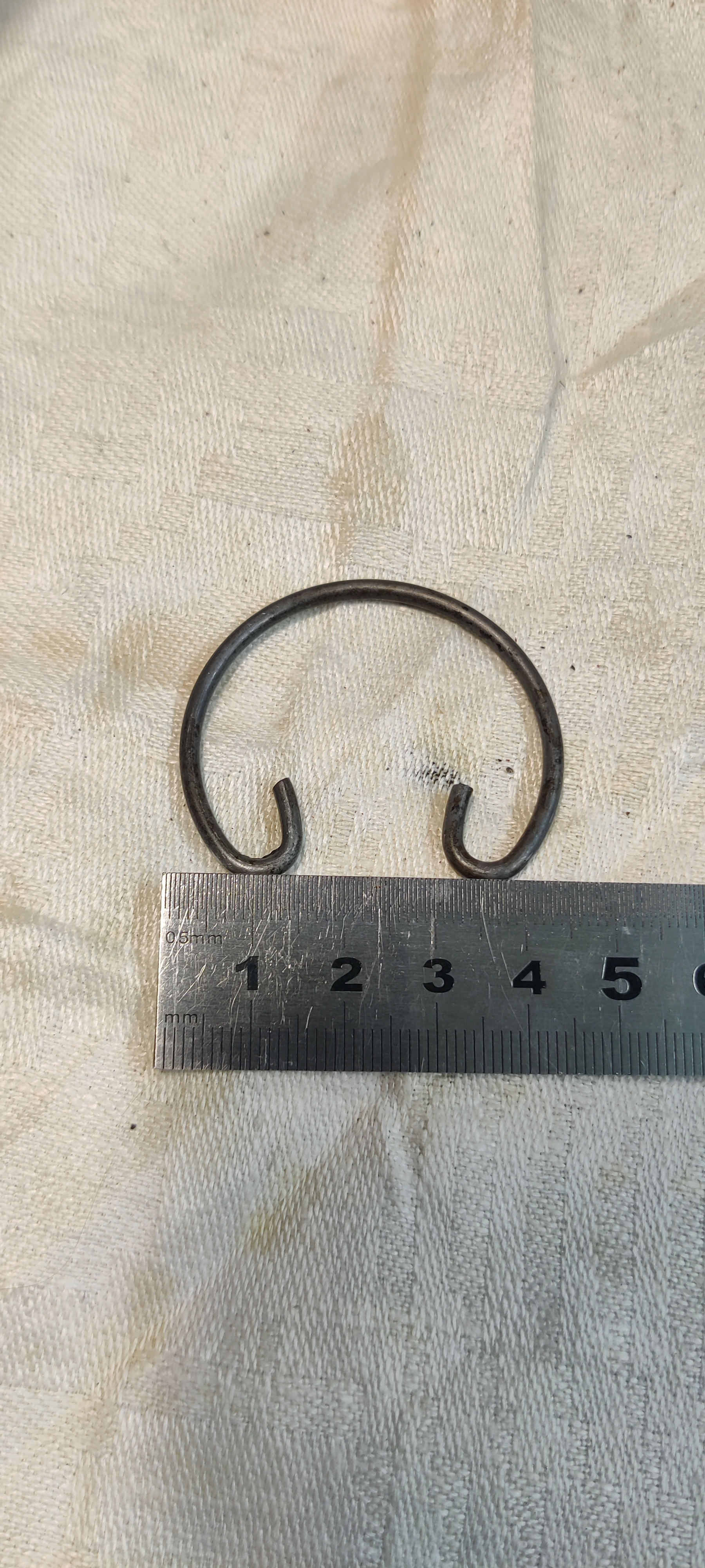

Voilà voilà ...

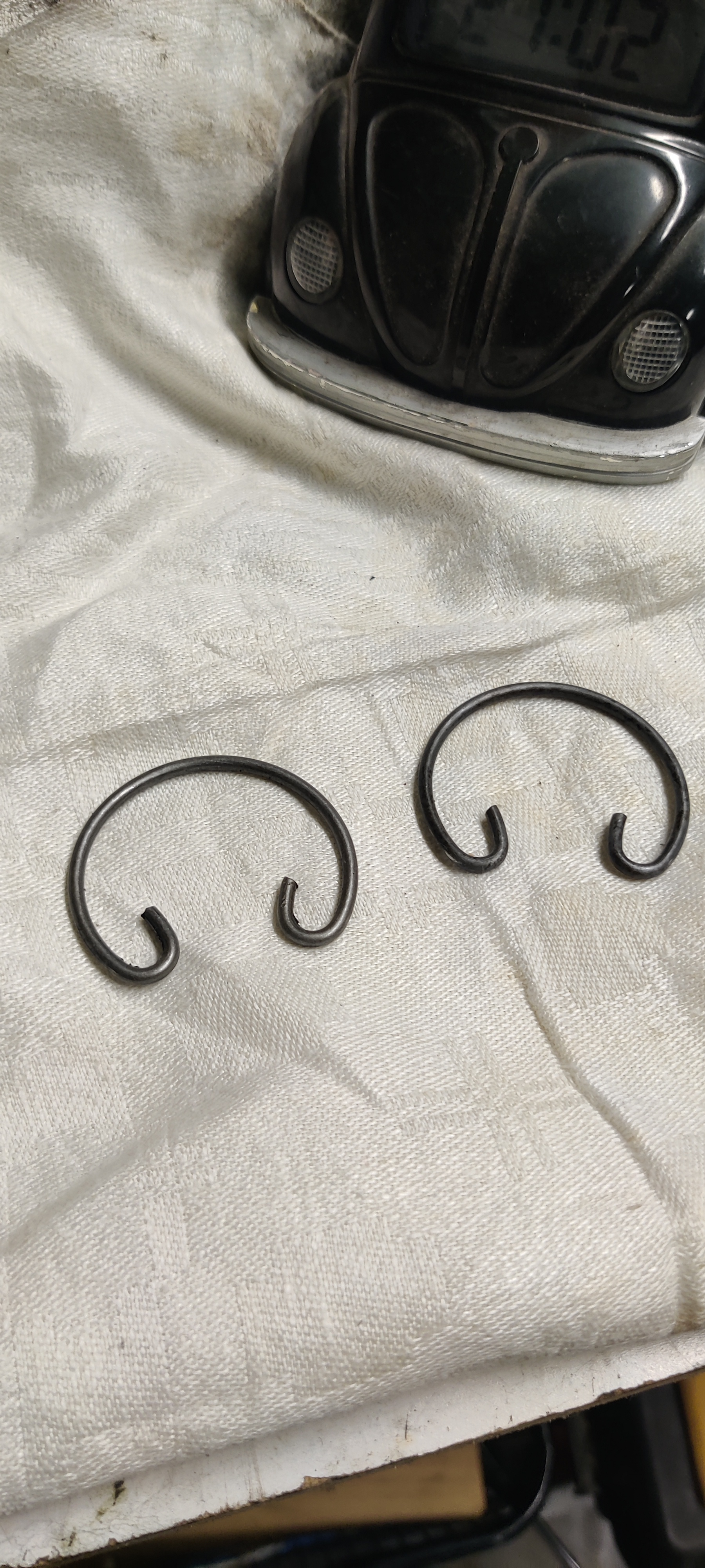

Et bien, passer autant de temps sur le web, sur les routes, à commander sur Ebay à prix d'or ... :evil:
Et trouver son bonheur à une demi-heure de chez soi pour 5€ :thumb:
https://vlflat6.com/
Re: Recherche ... circlips de bouchon de tulipe de boite 901/902 RESOLU !!!
Persévérance :thumb:
