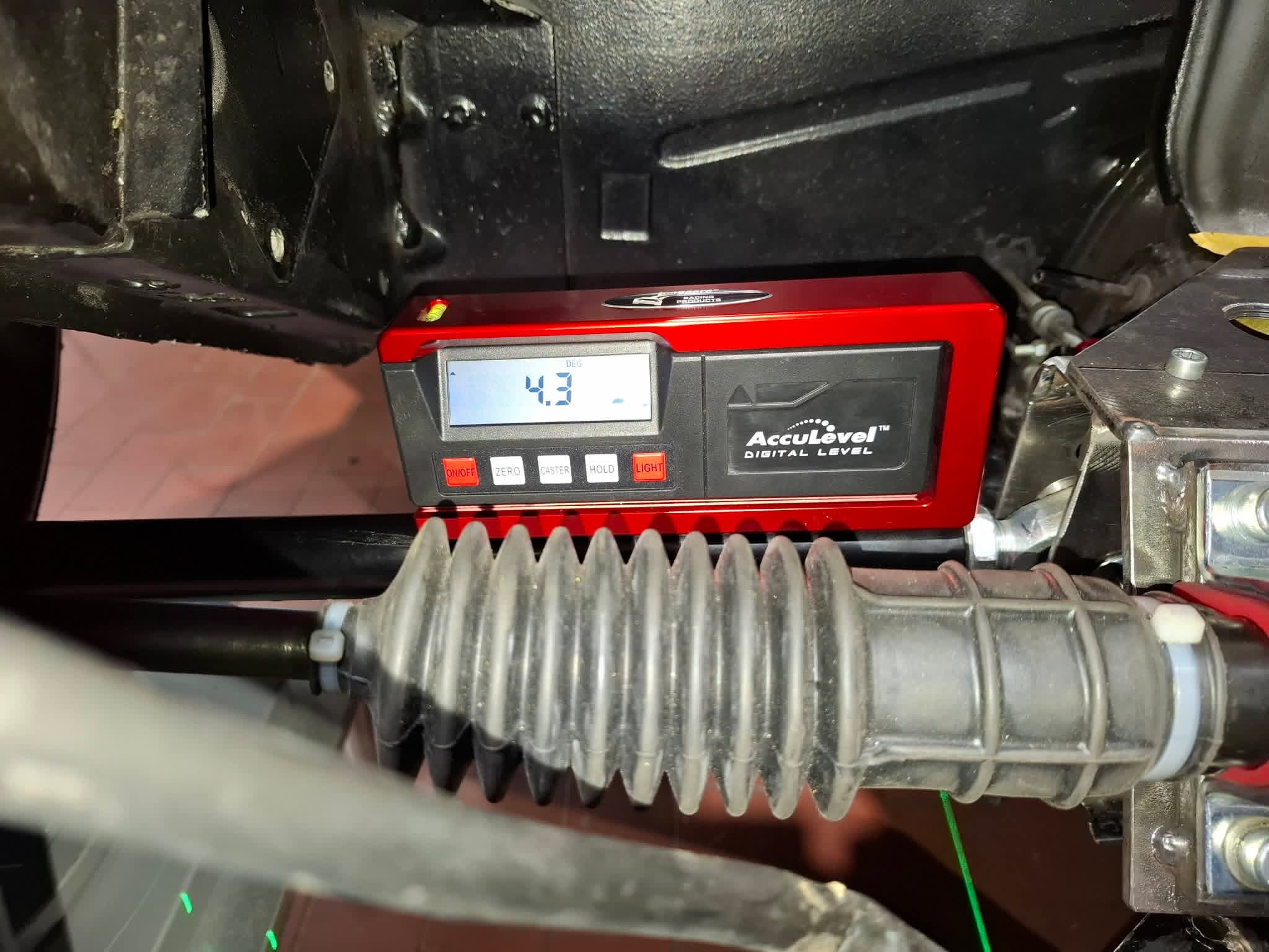

Flehmer Racing est en train de faire un montage de train avant assez sympa avec des triangles mécano-soudés et surtout un crémaillère 2.4 tours pour Ford Escort Mk1
Ça peut donner des idées

Oui j'ai vu ça sur FB.
J'espère qu'on n'est pas obligé de découper le fond de roue de secours à chaque fois ...
La triangulation est optionnelle ?

Il ne vend pas, pour l'instant en tout cas
Sur son montage je sais pas si tu as fait attention mais les points de fixation du triangle sont plus haut que d'origine pour avoir un triangle a plat quand la voiture est au sol
Donc je pense que ça ne se monte qu'avec les triangles

Oui, juste, les bras d'origine ne sont plus là, remplacés par cette triangulation.

Oui mais les triangles ne sont pas fixés a l'emplacement d'origine sur le châssis mais plus haut
Le point de fixation d'origine sert a fixer le support de crémaillère
