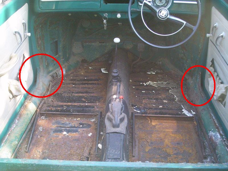

je suis en train de me preparer une cox pour la piste est j aurai voulu savoir si on pouvait resouder la caisse et surtout si cela servait a quelque chose
si oui savez-vous ou il faut resouder?

fais le tour de ce blog, tu verras ou il faut refaire des cordons !

J'en ai discuté avec dangerous et d'autres personnes il y a un petit moment car je me pose sérieusement la question sur la mienne et voilà ce que j'en ai ressorti.
D'une part, ça renforce sérieusement l'ensemble, on peut voir cette modif comme un passage en coque auto-porteuse avec tous les avantages que celà apporte eeeetttt le plus gros défaut, si la coque mange, le chassis aussi et c'est tout l'ensemble qui est à changer dans le pire des cas. D'un autre, côté, on se retrouve avec un chassis encore plus précis et rigide, on perd aussi les défuats classiques comme les déchirures classiques et itinérantes à toutes les VW car la coque ne travaille plus par rapport au chassis mais avec. C'est aussi un très bon moyen pour éviter de passer en longerons et renfort de cab si l'on veut gagner du poid et c'est une modif à pas chère car elle ne demande que très peu de pièces.
Mais le gros problème reste qu'une fois fait, c'est irréversible et si problème sérieux, tout l'ensemble est à changer.
Donc à méditer, peser le pour et le contre très longuement, ça fait maintenant 3 mois que je me pose cette question.
En même temps, il n'y a pas photo, les coque auto-porteuses sont les meilleures rouleuses et ce n'est pas pour rien.
Après, le chenillage, c'est encore autre chose.

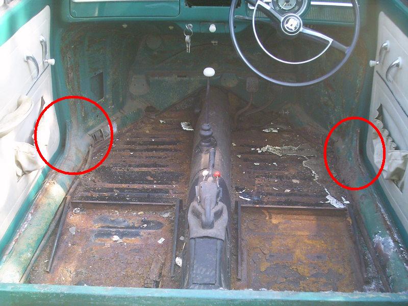

Dans la continuation des renforts (reprise en septembre après la rééducation), voila ce qui est prévus a l'avant, toujours en suivant le concept original vw pour les cabriolets et en l'appliquant a ma caisse.
Photos grattées sur le net
On vas reprendre aussi ce qui ressemble a un caisson qui joint les deux flancs des passage de roues
Et vue général.
Alors, bon, pas bon? Cela vaut-il la peine de maintenir l'idée de l'installation d'un arceau? Je suis tout ouïe a vos commentaires
Amicalement
Et vue général.
Amicalement

Re: Soudure de renfort
Ca, tu garde, et tu essais de faire revenir tes renforts de train AV dans les parages, le reste, tu passe, pas nécessaire pour ce que tu cherche.
