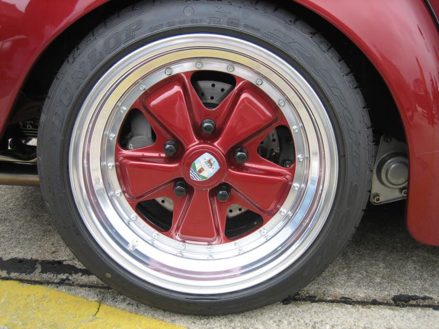

bonjour j'aimerais des infos sur ce type de jante, ces ont quels models? diametre??

c'est du 18 pouces, sur les dernières 996 et Boxster 987

Ah ben là c'est ailes cup obligatoire je suppose et 100cv mini pour les tracter

sur la photo il à l'air d'être en aile d'origine.
C'est vrai qu'elles sont pas mal, le seul hic pour moi ces la taille 18" pour rouler, il faut relever la caisse et ça fait trop 4x4 il me tarde les repro en 17"

ah ben si tu peux avoir des repros en 17 oui j'imagine ça ferait sympa
je suis pas encore arrété sur un model de jantes pour mon projet alors je me renseigne.
Allez encore une question oui je sais je suis pénible
ce sont des 15" non? Si quelqu'un pouvait me renseigner sur la taille des pneus , car j'en ai vu à vendre en 7J-15"AV et 8J-15" AR.
Alors je me demandais si du 205-50-15 au 4coins pouvait aller; ou mieux vaut du par exemple 195 av et 205 ou autre à l'AR avec une taille de flanc différente.

Déjà, c'est au minima du 16, les pneus sont monté en flanc tendu et vu leur gueule, pour sûr, c'est du 205 donc à mon avis, on devrai tourner dans du 8 ar 16 ou 8 par 17. Maintenant, un flanc aussi petit que ça, n'est certainement pas un 50 même en 205, j'ai commandé et monter 4 235/40 R17 sur mon daily, il a fallu que je retourne les jantes sur la machine pour les monter et je peux t'assurer que les flancs sont autant voir plus haut même.
En supposant, ça ne m'étonnerai pas qu'on soit devant un 205/45 R16 ou R17 (mais vu la hauteur de caisse, le 17 perd en crédibilité).
En tout c, pour sûr, c'est plsu gros que du 15 sans hésitation.

Ca ressemble bcp à de la HRE en 2 ou 3 parties. Sûrement du 17". Peut être existantes aussi en 18".

les 18 passent ds les ailes d'origine avec la monte pour boxster, 7,5 et 8,5x18 à confirmer pour les tailles...
pour les fuchs c'est du 17

Si tu as de bons yeux... Moi j'arrive pas à lire, j'ai cru voir 18" mais je voudrais pas dire de conneries
Ce qui est sûr, c'est que j'adore et que si je trouve les même un jour...

Kanrinin était le plus proche de la réalité : 225/40 R16
Après, sur la largeur des jantes, aux vues de la photo et de la dimension des pneus, je pencherai plus pour du 9 à l'arrière et du 7 à l'avant.

la cox bordeau, c'est du 16".

Bon alors ça va, j'ai encore de bons yeux. Vu la monte AR, ça m'entonnerai encore moins que se soit un 205/45R16 devant sûr à 80%. Cette taille est très répandu et pas chère car elle équipe une large gamme de véhicules (la plus part des moderne en 16 en fait.
C'est aussi cette taille que l'on monte quand on passe de 15 à 16 en accessoire (malgrès un diamètre légèrement supérieur) de même que lorsque l'on passe d'un 185/60 R14 à un 195/50 R15, même topo.
Et vu la tension des flancs, devant la jante est soit en 7.5 16 soit en 8 16.
