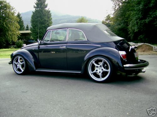

bonjour j'aimerais des infos sur ce type de jante, ces ont quels models? diametre??
merci d'avance

c'est du 18 pouces, sur les dernières 996 et Boxster 987
http://www.wheelenhancement.com/index.p ... tail&id=43

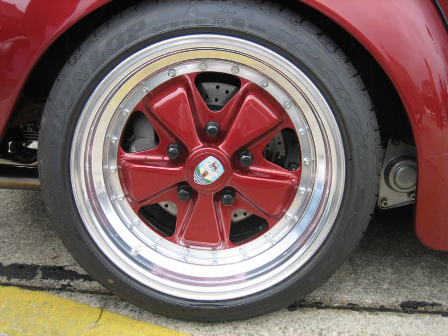

Déjà, c'est au minima du 16, les pneus sont monté en flanc tendu et vu leur gueule, pour sûr, c'est du 205 donc à mon avis, on devrai tourner dans du 8 ar 16 ou 8 par 17. Maintenant, un flanc aussi petit que ça, n'est certainement pas un 50 même en 205, j'ai commandé et monter 4 235/40 R17 sur mon daily, il a fallu que je retourne les jantes sur la machine pour les monter et je peux t'assurer que les flancs sont autant voir plus haut même.
En supposant, ça ne m'étonnerai pas qu'on soit devant un 205/45 R16 ou R17 (mais vu la hauteur de caisse, le 17 perd en crédibilité).
En tout c, pour sûr, c'est plsu gros que du 15 sans hésitation.

les 18 passent ds les ailes d'origine avec la monte pour boxster, 7,5 et 8,5x18 à confirmer pour les tailles...
pour les fuchs c'est du 17

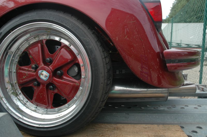

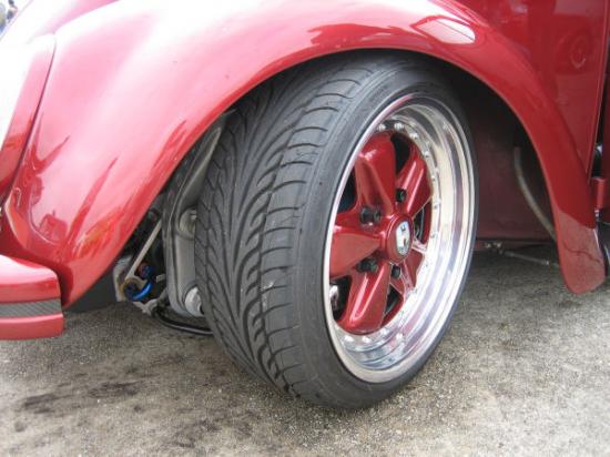

Kanrinin était le plus proche de la réalité : 225/40 R16
Après, sur la largeur des jantes, aux vues de la photo et de la dimension des pneus, je pencherai plus pour du 9 à l'arrière et du 7 à l'avant.

Bon alors ça va, j'ai encore de bons yeux. Vu la monte AR, ça m'entonnerai encore moins que se soit un 205/45R16 devant sûr à 80%. Cette taille est très répandu et pas chère car elle équipe une large gamme de véhicules (la plus part des moderne en 16 en fait.
C'est aussi cette taille que l'on monte quand on passe de 15 à 16 en accessoire (malgrès un diamètre légèrement supérieur) de même que lorsque l'on passe d'un 185/60 R14 à un 195/50 R15, même topo.
Et vu la tension des flancs, devant la jante est soit en 7.5 16 soit en 8 16.
