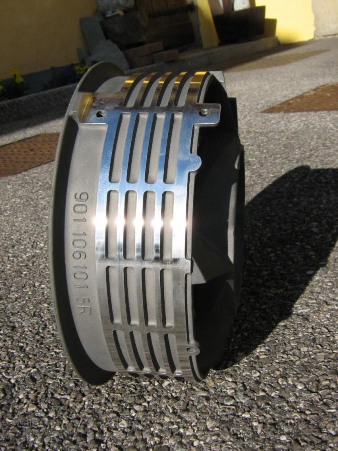

Côté refroidissement, ce sera une turbine 914, 5 pales...
Support usiné à 260mm...
Turbine...
Turbine...

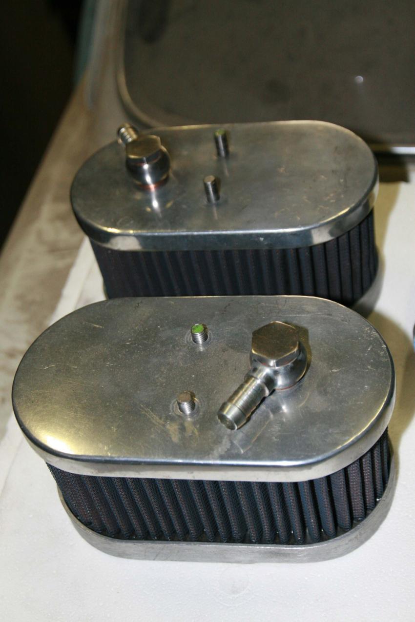

Pour ce qui va autour, j'ai déjà Tringlerie BAS, pipes courtes BAS, et filtres...

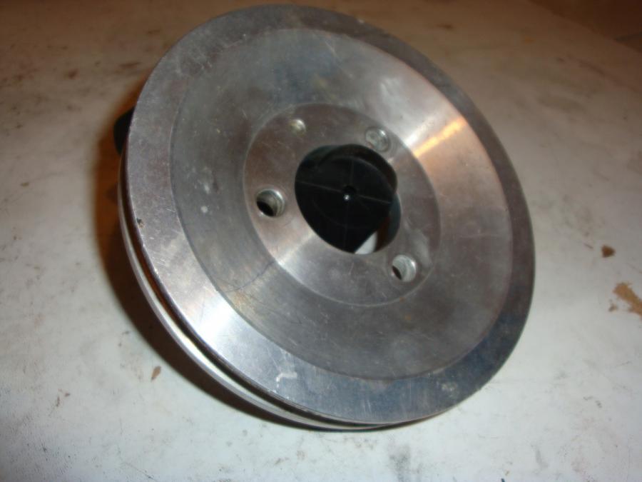

Concernant les pièces du T4, Alex m'a expédié (par la poste et ils ont pas apprécié le coli de 29 kg au passage :lol: ) les premières pièces que j'ai reçu samedi dernier. Dans le carton: le vilo, les bielles, les culasses et la poulie de vilo en alu toute légère.
Etant personnellement pas partisant des poulies "légères", on à décidé de pas la monter et de mettre la mienne.

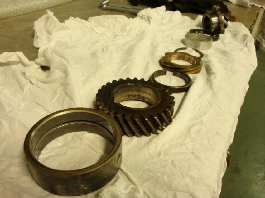

Sitôt tout ce petit monde reçu, on attaque le démontage des pignons du vilo:

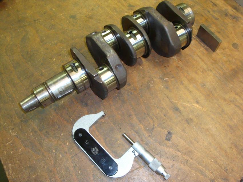

afin de pouvoir contrôler les côtes de l'ensemble.
Le vilo étant tout bon, j'ai attrapé la première bielle et commencé à enlever de la matière. Je compte pas enlever 120g, mais environ 60g au final. La première est faite entièrement pour avoir un ordre d'idée du gain de poids raisonnable que je peux espérer. Ici, elle est polie avec 45g de moins.

Les pipes, la tringlerie, les filtres sont arrivés chez le monteur officiel... bizarrement suivis d'une sangle inox et d'une paire de caches culbus!
La turbine devra passer à la peinture avant d'être livrée :thumb:
