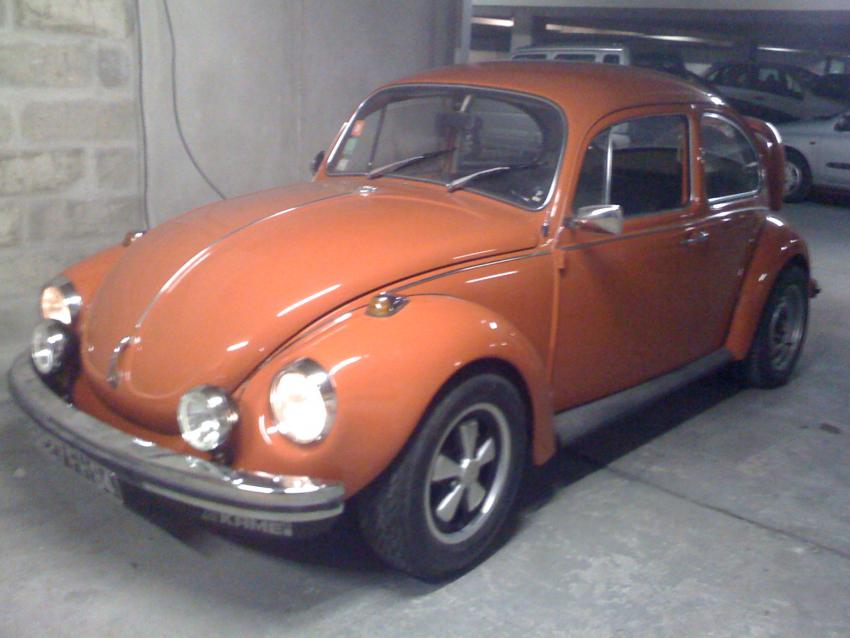

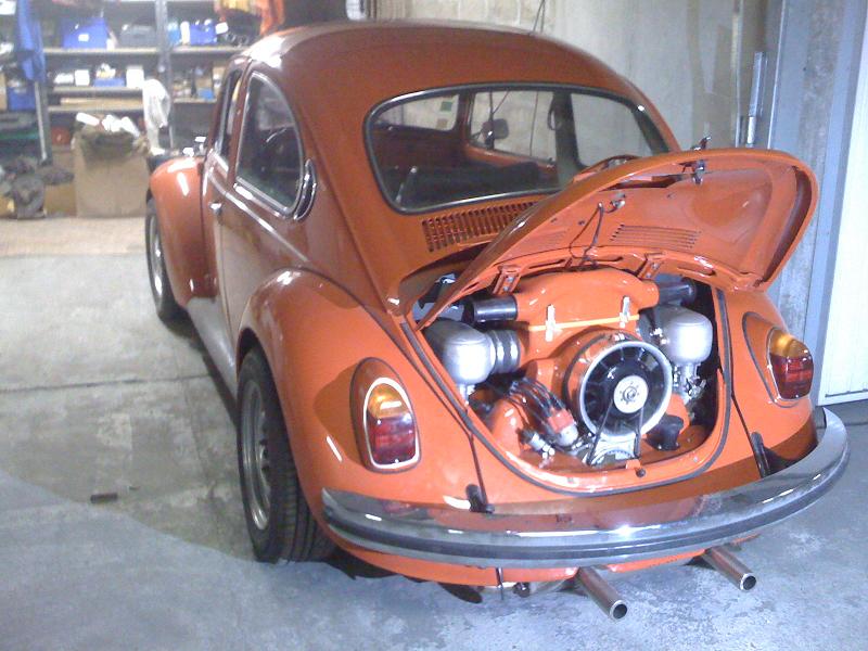

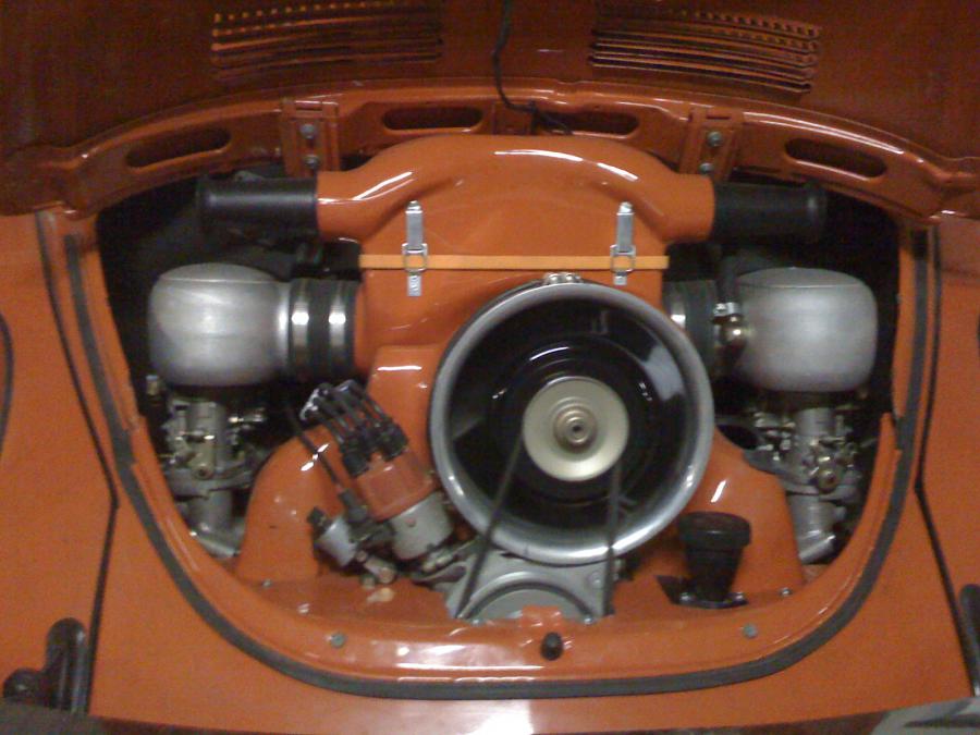

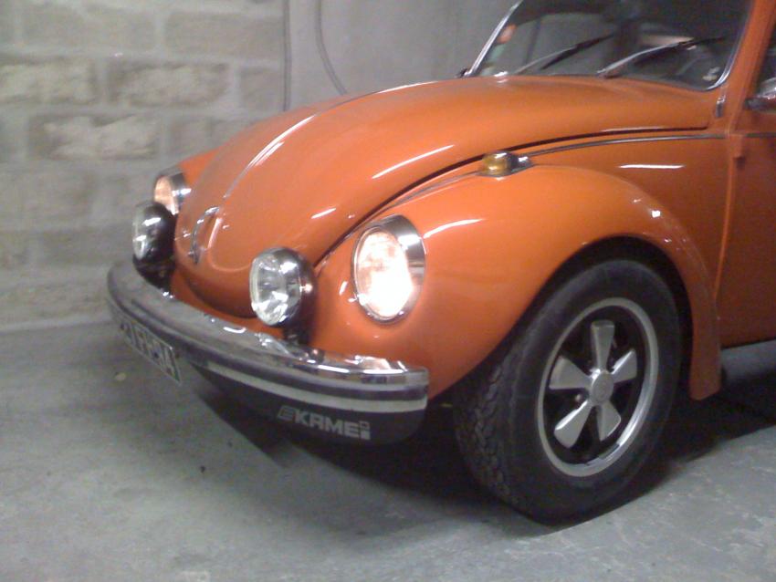

Mais ca ne veut pas dire que la voiture n'avance pas! LE WE dernier, Superflo et moi même avons boss´s sur la voiture. Pas de gros travaux, mais ce sont justement ces petites choses qui prennent du temps!
Encore un WE de taff et tout devrait etre fini pour le CT.
Des photos de la betes: comme vous pouvez le voir, il faut trouver une solution pour les jantes...
tole ou Fuchs, that's the question!
Merci pour ton commentaire Lionel!
Pas trop de news ces derniers temps car pas trop de le temps de vous en donner
