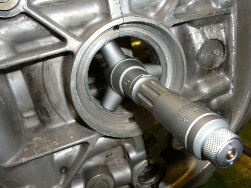

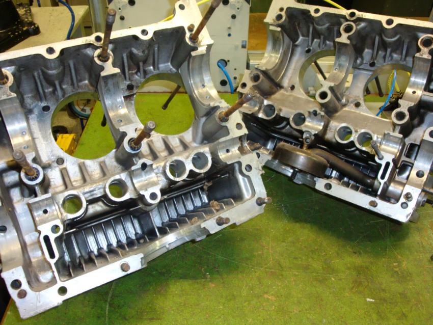

J'ai vérifié la compatibilité des vis rotulées sur les culbus Les ressorts de soupapes sont démontés. Moins de 5 min par culasse Et comme l'a dit Alex, le jeu des guide est dans les tolérances, mais étant "un peu" maniaque, les 3 guides à 0.51, 0.52 et surtout 0.69 ne nous conviennent pas. Donc, changement des guides, ce qui veux dire: démontage, grattage des conduits, remplacements des guides, et certainement agrandissement des soupapes. J'ai également mesuré les côtes de la ligne d'arbre du bloc. Il est bon mais n'ayant pas les bons écrous pour les goujons de paliers, j'ai pas pu serrer le bloc comme il faut. Même mal serrer les côtes sont bonnes, donc logiquement serré comme il faut, ce sera encore mieux, mais j'ai récupéré de bons écrous ce soir et je refais la manip' demain. Petite question: Pour les soupapes, pensez vous qu'il est possible de passer en 42x36 à la place des 41x34?

Tu devrais pas controlé les palier avec un 3 touche mais un 2 touche
Re: 2L GERMAN TRIP PROJECT
Bah j'ai pas de 2 touche, mais je fais 2 mesures par paliers afin de voir si c'est ovaliser ou non.
- dangerous
- Messages : 1016
- Localisation : NIZZA
oui mais l'ovalisation tu peut la mesurer q'en 2 point horizontaux
