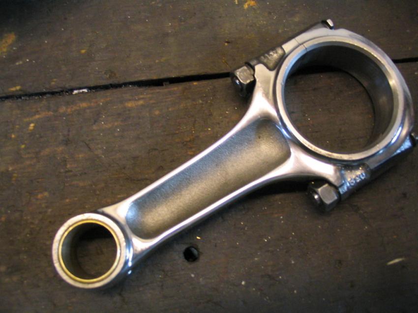

voici la premiere bielle ebauchée
Image Image
Re: Futur 1200 german en region parisienne
En allégement de bielle, tu peux y aller plus franchement:
Messages : 2704
On peut descendre à combien en poids de bielle pour rester fiable. Quand on allège des bielle d'origine de 2L. Il yt a peut être un pourcentage à respecter.
