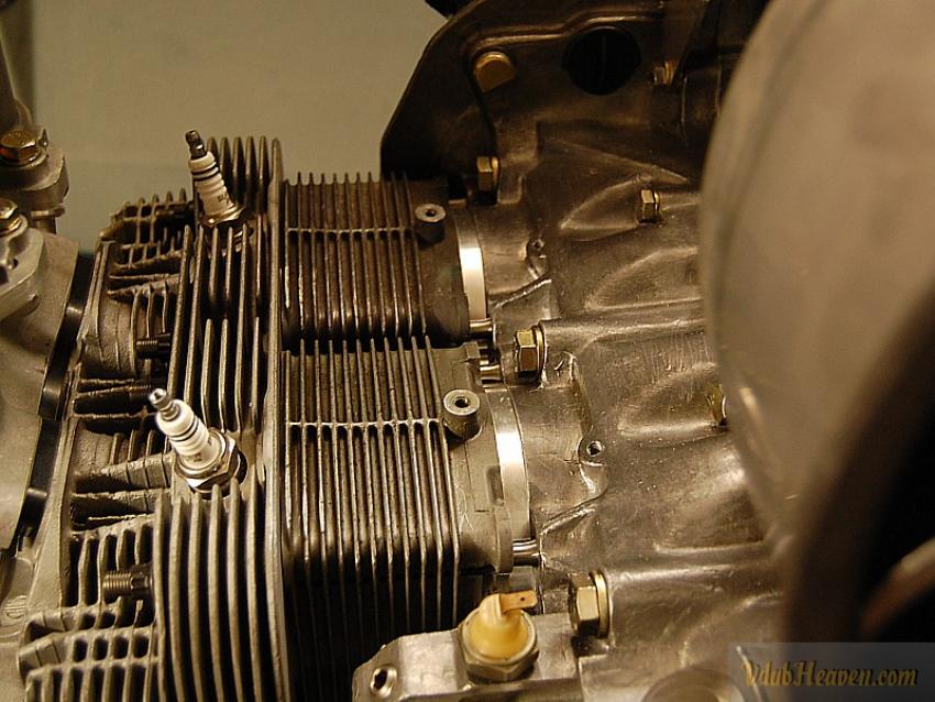

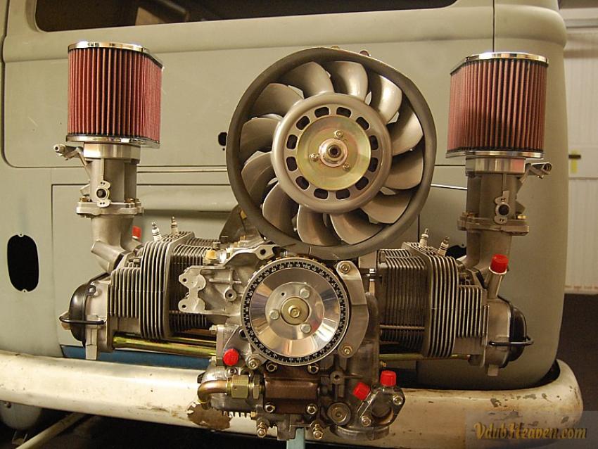

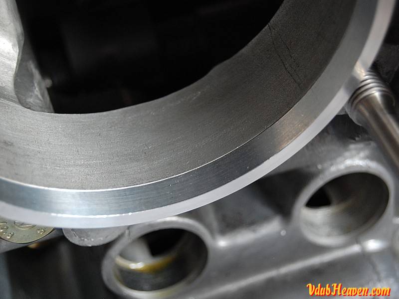

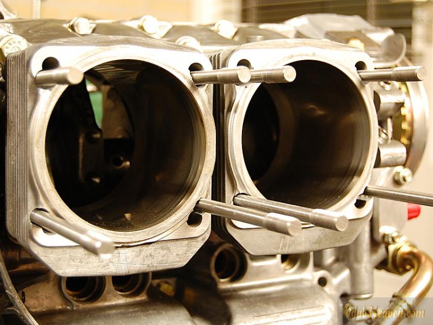

Voici ce que j'ai trouvé au détour de ce site
http://www.vdubheaven.com/forum/viewtopic.php?f=11&t=63
- benicox
- Messages : 464
- Localisation : BZH (56)
Re: Cylindres/pistons de 964 sur un T4 ?
Alex a écrit :Voici ce que j'ai trouvé au détour de ce site
Trop cool ça Alex

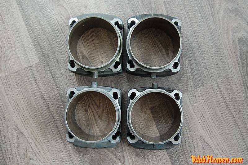

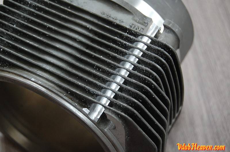

C'est quoi l'alésage / course du moteur 964 stock?
- Messages : 3549
100 x 76,4
Il me semble qu'il sont traité nikasil
- benicox
- Messages : 464
Yes, traité nikasil, c'est ça qui est très bonAlex a écrit :100 x 76,4
