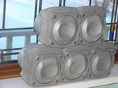

Je suis tomber sur une annonce qui à piqué mon interêt : Kit cylindres/pistons Mahle Nikasil pour 911(964) incomplet.
Le kit est incomplet car il manque 1 cylindre/piston....cad que le kit se compose de 5 Cylindres/pistons...largement suffissant pour un T4 8)

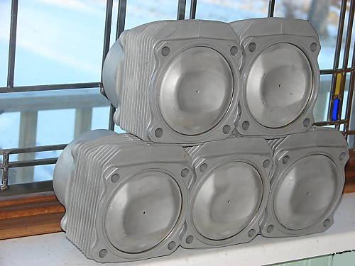

Re: Cylindres/pistons de 964 sur un T4 ?
aller pour vous faire avancer :wink:
Donc pour résumer: Alex à encore une longueur d'avance... :P
- Reperçage des cylindres: possible
- Usinage de diamètres d'emboitement: possible, comme toujours, on le fait pour monter des piston plus gros...
En plus: il faut, à première vue:
- refaire les faces d'appuis des cylindres
- rétrécir les pistons
Euh c'est quoi au milieu du piston usiné? Un gros trou suite à l'usinage? :scratch:

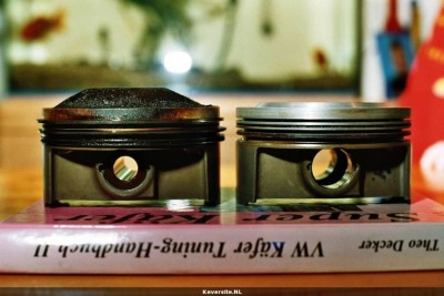

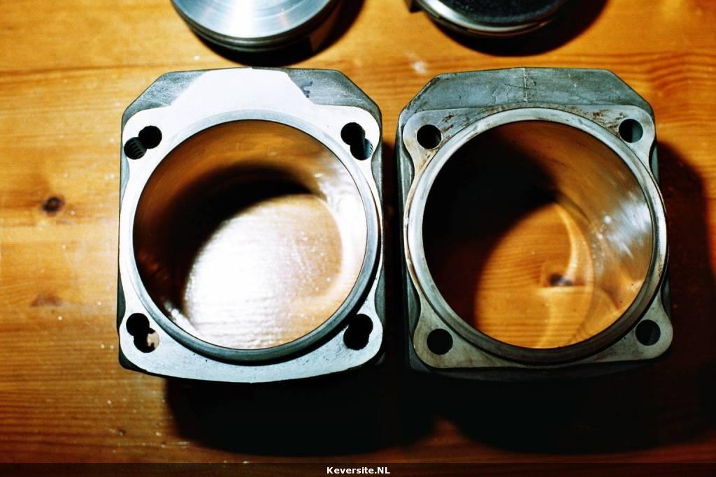

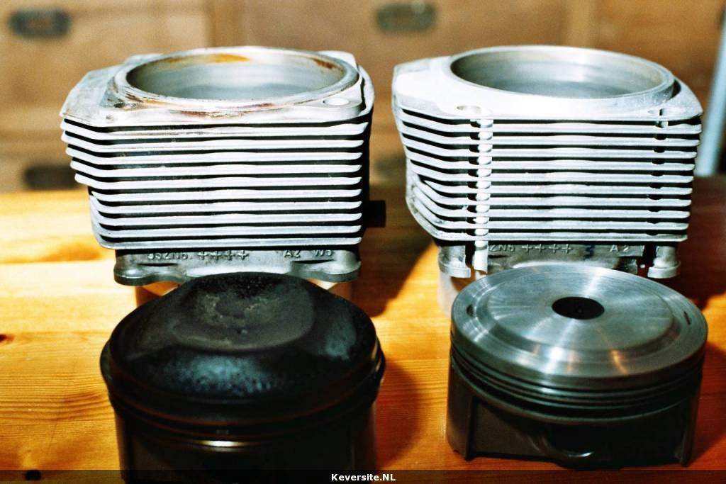

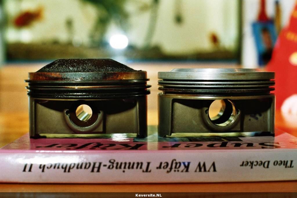

Alex a écrit :aller pour vous faire avancer :wink:
Cool to see those again: c'est le pistons/cylindres de moi; c'est etais un long temp :wink:
Had them with a welded 76,4mm stroke (just like the original 964) to give 2400 cc's.
Le 964 n/a a gauche; le 964 turbo piston a droite:
Le difference c'est petite, mais ceca:

Not yet. I have done the 964 cylinders with the shaved 964 n/a pistons as in the above pictures (those were my parts/pics :wink: ). I have aqcuired the new turbo pistons (were cheap) with the idea for a future turbo application :twisted:
In addition to the cylinders works, is there any special things to do to fit the T4 engine ?
Obi
Spacers under the cylinders, depending on stroke/rods; pistons 964 have 23mm pin diameter, so need to rebush; check for valve clearence with a domed piston and machine the head/combustion chamber mirrored to the piston dome for clearence and good squish.
