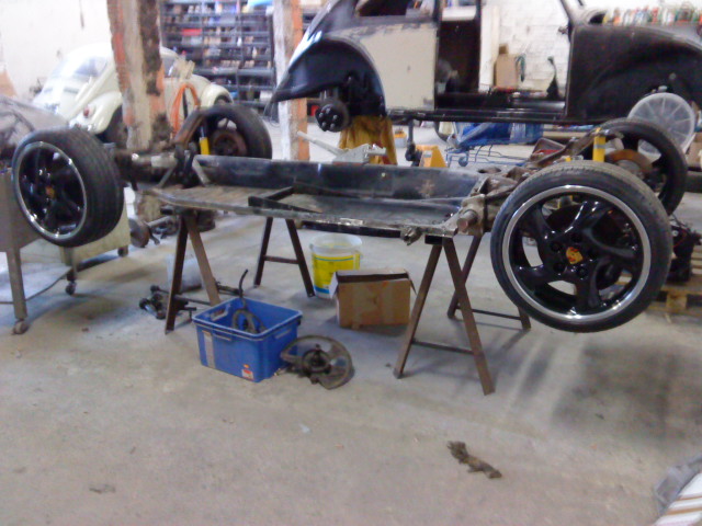

voici quelques news avec des tofs.le projet a été ralenti pour cause de déménagements. place au photos :D :D :D ....:

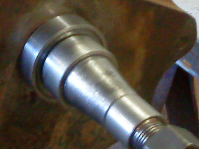

-voici les jantes perso elles sont mortelles!!

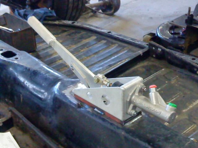

-frein a main hidrolique de marque WILLWOOD.

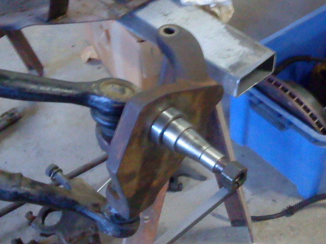

-modification des fusées décalées CB PERFORMANCE, avec au programme rebaguage de celles ci pour accueillir le nouveau freinage de 968 turbo.
-montage des BILSTEIN a l'avant et a l'arriere. le montage a blanc continu,mais y a encore énormément de tafs.
au niveau du moteur: les culasses sont passées au banc de flux,résultat: 210 chevaux. les cylindres102mm nikasil sont arrivés(L&N enginering)ainsi que les pistons JE.le long bloc va pouvoir etre bientot remonté.
il me manque l' échappement,je songe a monté un A1 MUFFLER SIDEWINDER. qu'en pensez vous???? j'attends vos remarques et expériences a ce sujet.

Nikel les Cup3 , c'est beau :thumb:
Messages : 2630
Re: 1200 de 1969 "the resto".
excellent. tu veux faire la même chose que moi niveau chassis sauf que tu es plus en avance sur moi. :thumb:

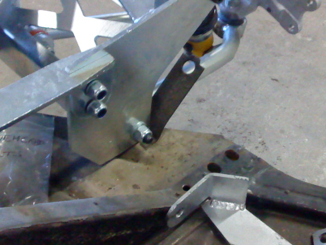

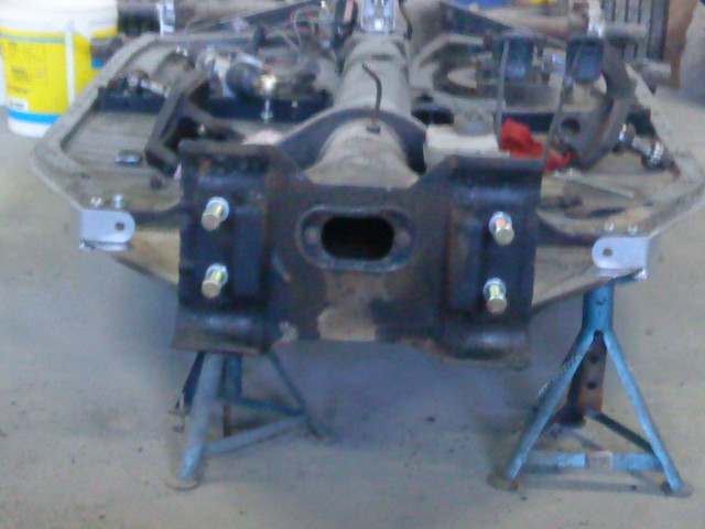

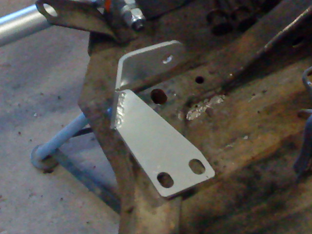

montage a blanc du train avant red9design,histoire de voir ce que ça donne(une vraie tuerie ce truc).par contre c vraiment plus lourd que le train avant d'origine. a mon avis c beaucoup mieux pour la répartition des masses. cela va lester l'avant de la voiture. au niveau du montage,ça va ,faut juste tronçonner les fixations de durites de frein pour les déplacer . sinon il y a 2 fixations arrières en+ qui se reprennent a l'arrière du train et au niveau de la caisse(les 4 vis qui se vissent au niveau du chapeau de gendarme). place aux tofs! :cheers:

voici les pattes de fixations en+ qui se reprennent sur la caisse
