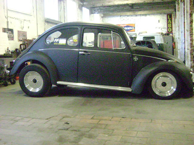

salut a tous!
voici une ptite présentation de ma nouvelle évolution. avant c'etait un raz bitume a la radikal bugzs.maintenant le but et de rouler loin et vite sur les routes adéquates :biggrin: .
la nouvelle évo a commencée: -le moteur un2litres6 type4(of course :lol: ).
-vilo dpr en78.4mm en maneton t1.
-bielle en h
-cylindre L&N ENGINEERING en nykasil. le diametre est de 102mm. les pistons sont des JE.
-pompe a huile MELLING gros débit.
-les culasses sont en46x38mm( avec ressorts doubles+clavettes chromoly, logements des bougies déplacées,usinages 3 angles,ets....)
- carter t4 usiné en 103mm,ligne d'arbre en +0.50,usinage pour la turbine porsche.
- les carbus sont des 45 dell'orto.
bref que des gros morceaux de puissance dans le bloc pour atteindre la barre des 200 canassons!!
pour le chassis:
a l" avant: 2 disques + étriers de 968 turbo.
a l"arriere:1train arriere de 944 série1 avec étriers de 968 turbo.
4 amortisseurs BILSTEIN B46.

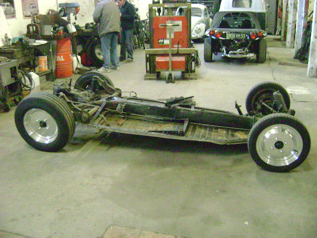

voila pour l'instant. il me manque encore pas mal de pieces pour avancer. mais j'ai du retard a rattraper :lol: . sinon quelque tof que voici, puis la suite viendra au fil du temps.

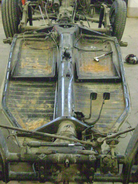

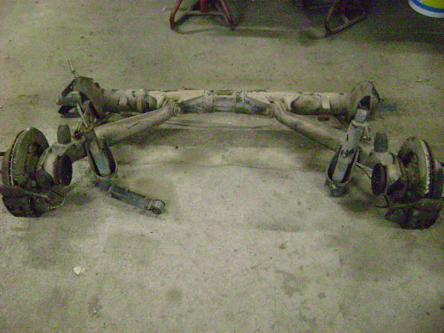

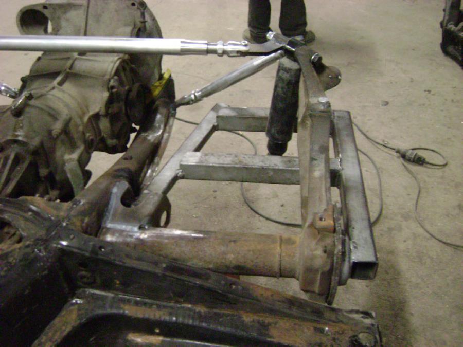

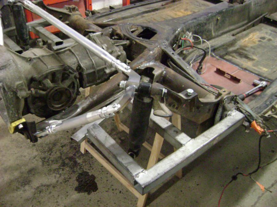

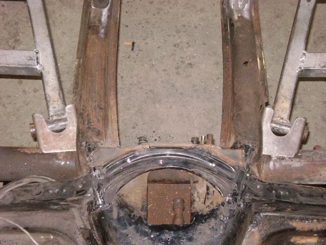

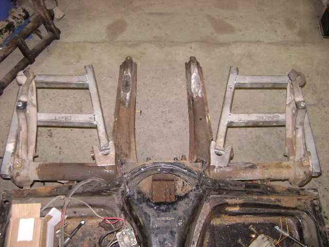

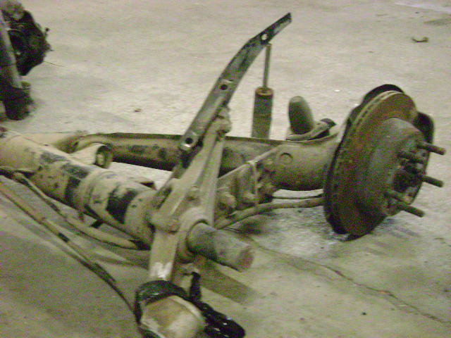

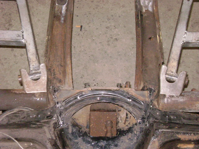

voici des nouvelles tofs de mon projet:

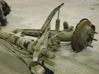

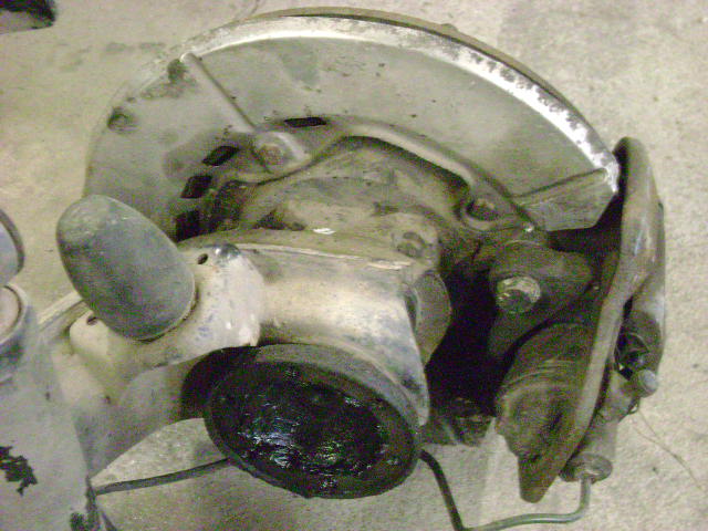

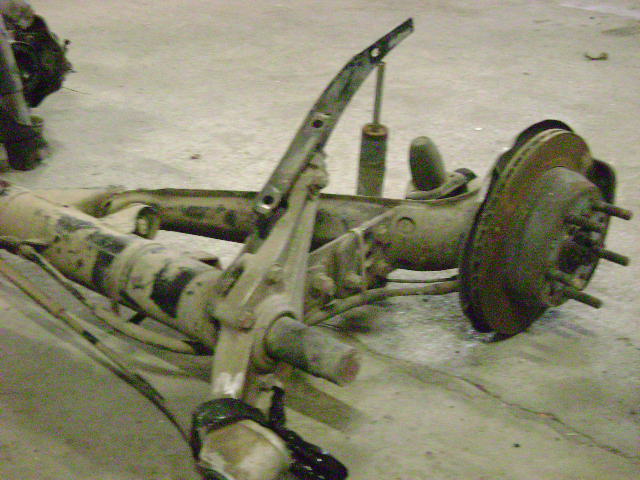

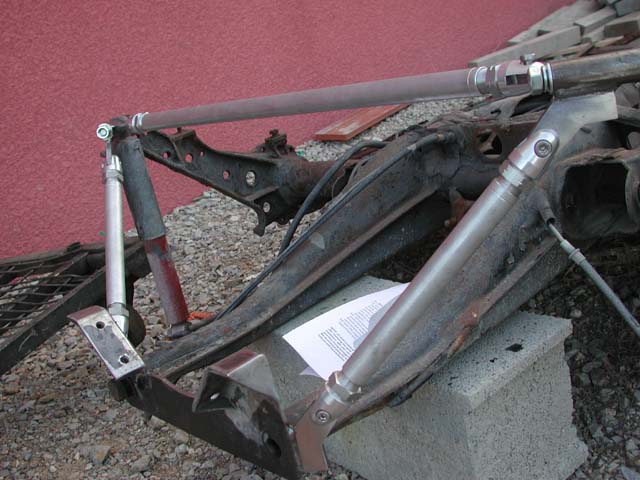

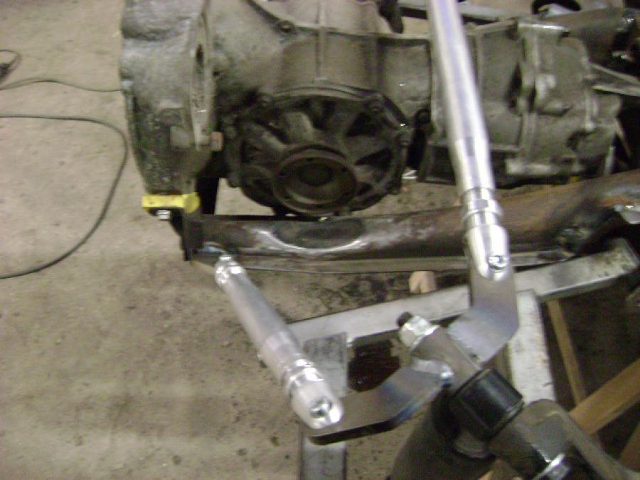

passage du train arriere en 944 série 1.(fini les trompettes :lol: :lol: :lol: )
a venir pendant les vacances:soudures des 2 supports de bras de cardans.
et un train 944! 1!
et un train 944! 1!

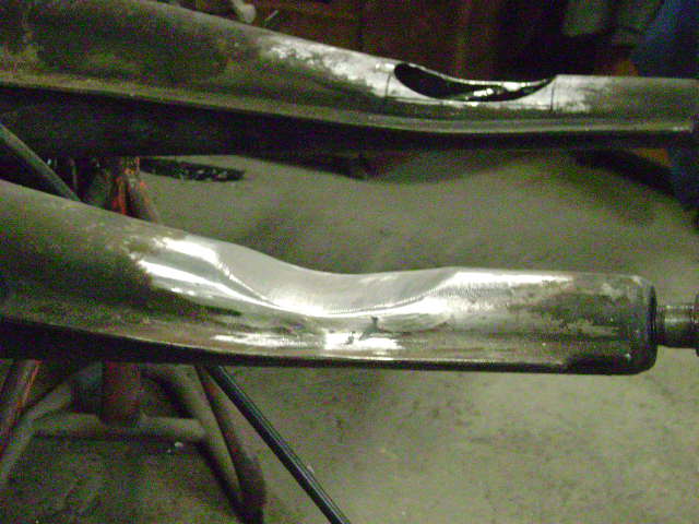

et encore
et encore

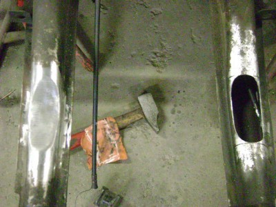

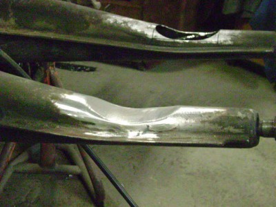

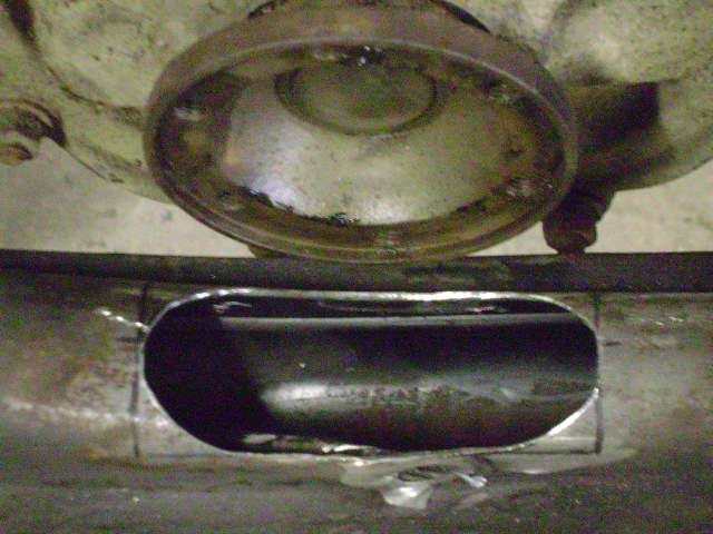

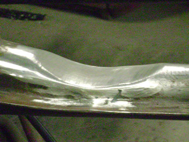

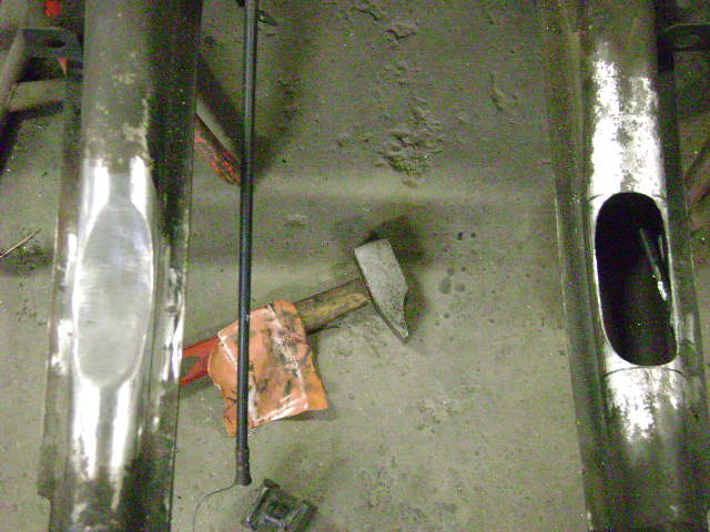

une tole feformée puis ressoudée. maintenant les cardans passent
avant et aprés
avant et aprés
découpe de lumieres pour le passage des cardans

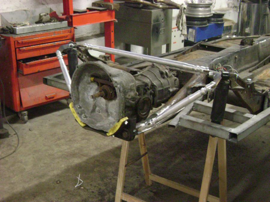

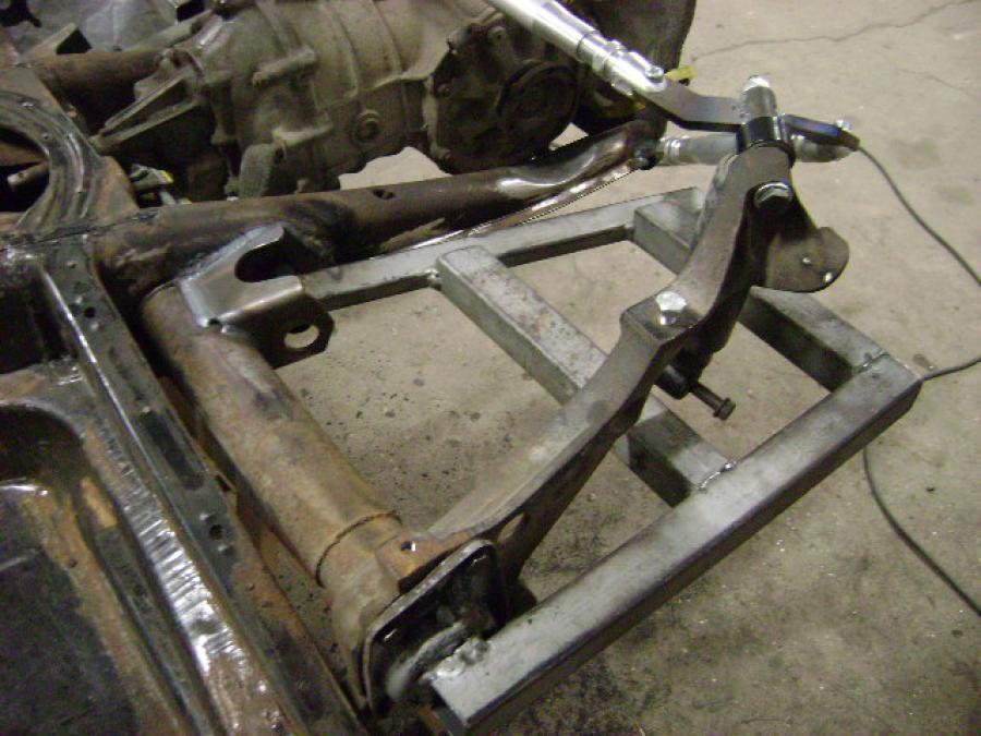

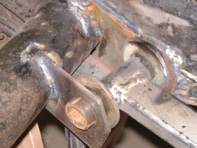

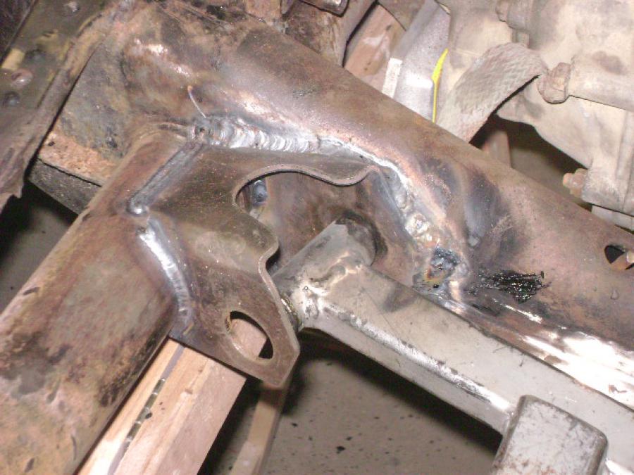

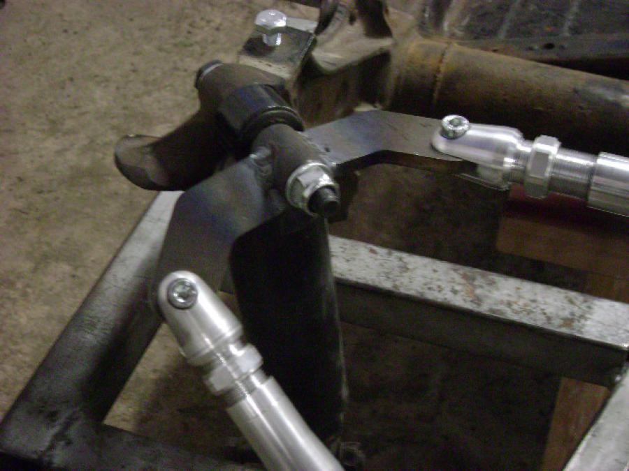

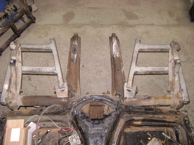

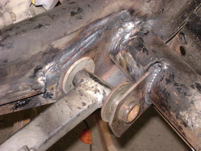

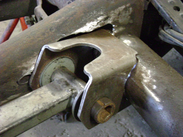

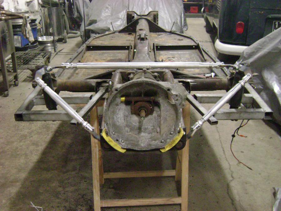

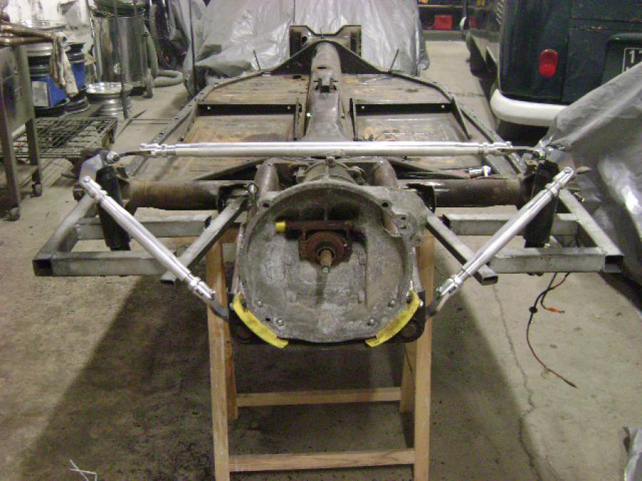

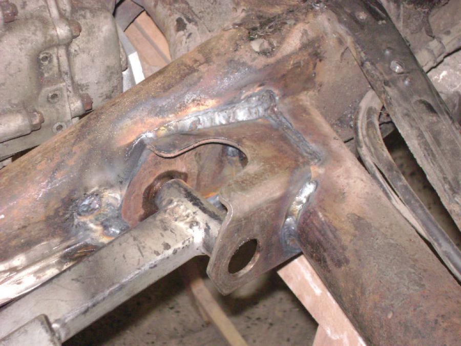

voila des news des modifs:

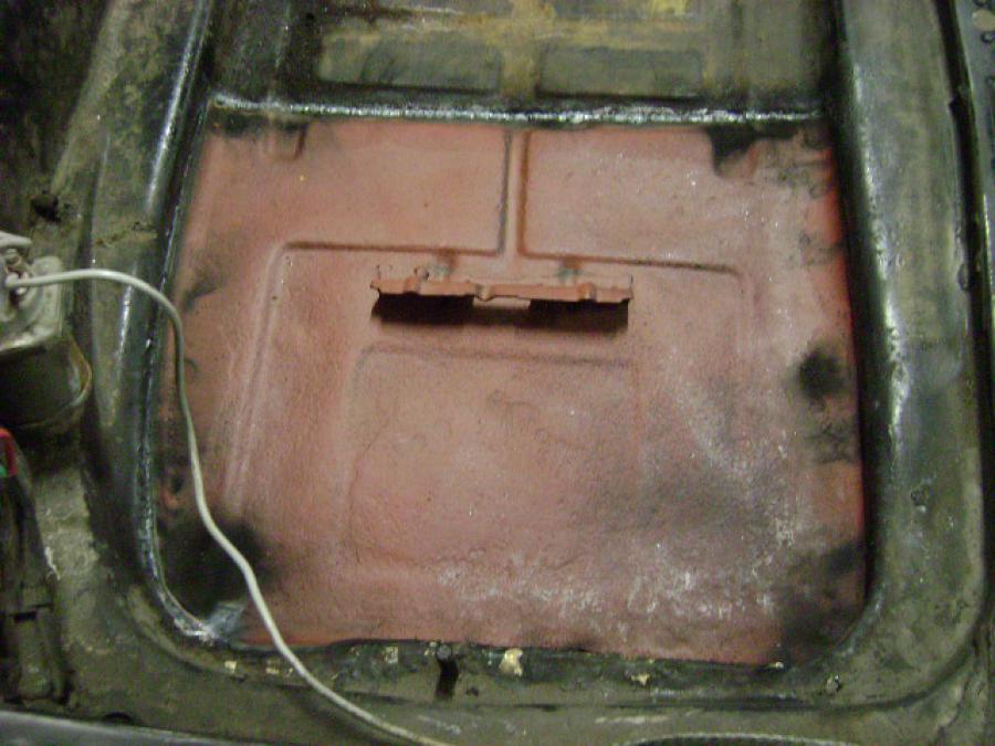

-la quart de plancher ou se trouve a été remplacée. en effet,2 toles se chevauchées.maintenant,c nikel.
-montage du triptique CSP.

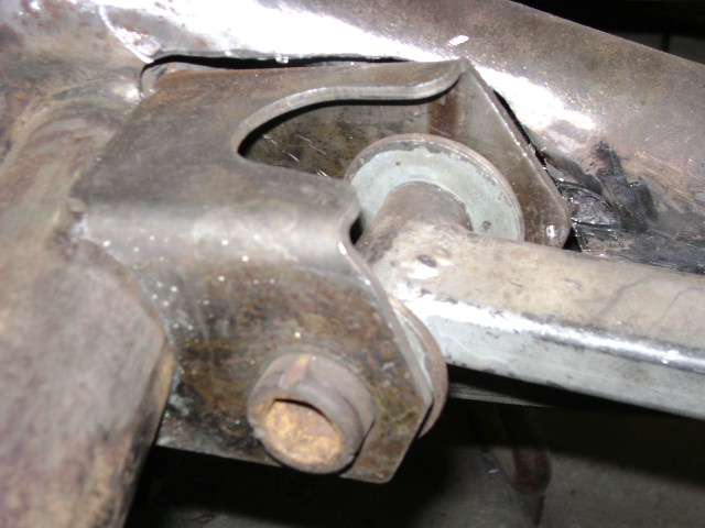

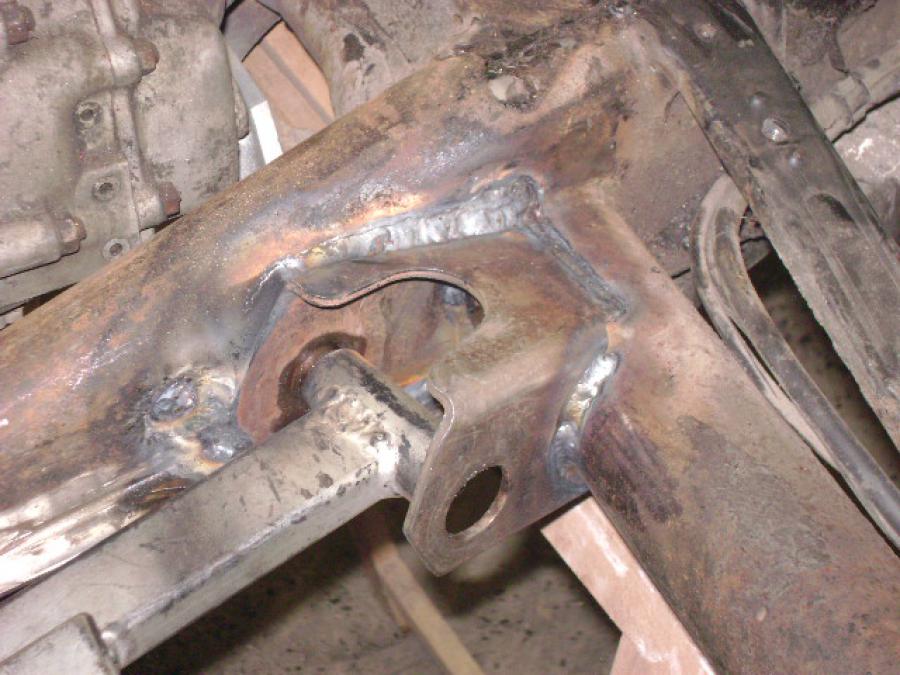

-découpe des cornes pour passage des supports de bras obliques.
-soudure des 2 supports avec les gabarits. je ne remercierai jamais assezJACQUO,pour le pret de ses gabarits ,c super cool,en plus il sont vraiment bien conçu. merci a toi :cheers: :cheers: :cheers: :thumb: :thumb: .
et maintenant des tofs:

Bon boulot
Et vive les gabarits à Jacquo.

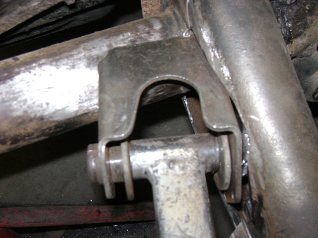

Sinon pour tes pattes de triptique, je les ai soudé avec la caisse dessus car c'est un peu tortueux, je pense que tu auras des modifs à faire au remontage.
anthony
Messages : 258
Re: 1200 de 1969 "the resto".
Message par anthony »
j'avais pas paensé a cela,je vais refaire un montage a blanc.tu penses toujours a moi nicocow?? :lol:
Je confirme, comme ça tu vas devoir couper la coque.
dangerous
Messages : 1016
Localisation : NIZZA
Message par dangerous »
je confirme c'est pas le bon positionnement :biggrin:
anthony
Messages : 258

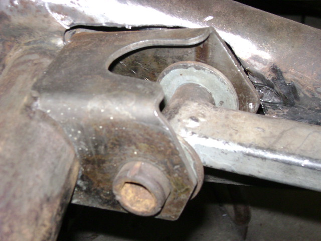

comment voyez vous que la barre n'est pas a la bonne place .je voulez remettre la coque pour pointer avant de souder et je l'ai pas fait .tant pis je recommencerais :biggrin: :biggrin: .quelqu'un a t il des tofs du bon positionnement.merki!

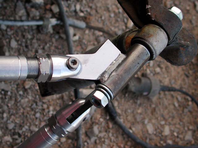

En voilà un monté par Dr Straßen.
