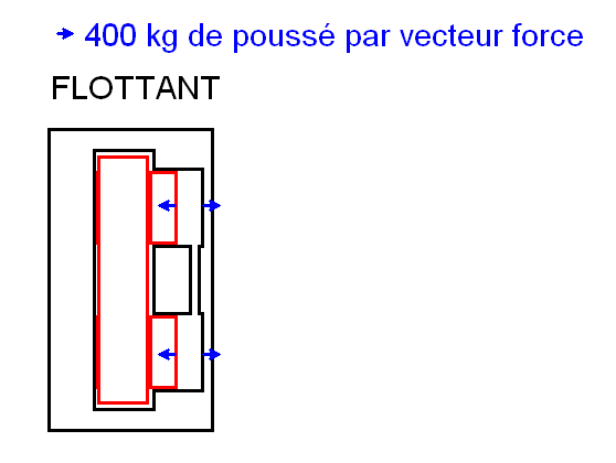

Donc prenons déjà le cas de l'étrier fixe et calculons TOUTES les forces, pas seulement celles qui vous interresse:
F=20x20=400 KG donc on a 400KG de poussé par piston soit:
Il faut bien prendre en compte que le liquide étant à 20bars, il est à 20 bars partout et vu que la calotte de chambre est aussi grande que la calotte de piston, elle a la même surface, il en résulte la même force sur l'extérieur de l'étrier. Néanmoins, ces forces extérieures s'annulent car l'étrier est fixe et tenant d'un seul bloc, on élimine donc les forces extérieures car nulles et on garde donc les forces agissant sur les 4 pistons soit 400Kg x 4=1600Kg. Une tonne six de pression sur le disque répartie gauche droite.
Maintenant prenons le cas d'un étrier flottant, on reprend exactement le même exercice soit une pression de 20 bars agissant sur une surface de 20cm² donnant une force de 400Kg ceci donnant:
On a les 2 vecteurs forces sur les pistons effectivement donc 800Kg d'un côté et la force de l'autre côté est donné par le liquide qui repousse l'étrier en voulant l'éloigner du piston. Le liquide pousse sur les 2 calottes de chambre qui font la même surface que les pistons soit 20cm² x 2 soit 400Kg x 2 soit 800Kg de poussé voulant repousser l'étrier. L'étrier étant flottant il reporte cette force sur tout son corps et donc invariablement sur la plaquette EXT qui se prend donc 800Kg de poussé par l'étrier.
On a donc bien 800Kg par côté et donc une tonne six de force globale sur le disque.
Je vais peut être jouer mon Manu et rester camper sur mes bases mais:
-1 je n'arrive toujours pas à comprendre pourquoi vous voulez diviser la force par 2 malgrès une pression fixe.
-2 Si je me suis planté dans mes calculs expliquez-moi où et pourquoi.
-3 Si je suis un débile profond pour ne pas avoir vu une évidence, dite la moi mais j'ai beau retourner le problème dans tous les sens, je tombe toujours sur ce résultat qui dit qu'un étrier flottant donne autant de force un étrier fixe avec la double de piston car le flottant se sert de la force de ses calottes de chambre pour utiliser la plaquette EXT, force qui est nulle par annulation sur un fixe.
Maintenant, quand est-il du confort de freinage je ne sais pas mais ça ne m'entonnerai pas que le fixe est plus de mordant rapidement simplement car il a moins de masse à mouvoir pour freiner.
surtout que tu lui fait un méga slim fast.
Ce n'est pas pour la cup, j'ai déjà 4 pinces 944 turbo en alu prévu pour ne serai-ce que pour une question de légèreté, de mordant et de surface de plaquette en contact avec le disque.

jolie dessin loic
bon imaginons pour de la pure théorie dans les cas de pistons opposé cela suppose dans ta démonstration que les 2 plaquettes devrais suser de la meme maniere des 2 cotés
heuuuuuuuu pas sur du tout ça et si ce n'est pas le cas ça veut dire que nous n'applikons pas 800 kg de chaque cotés...
