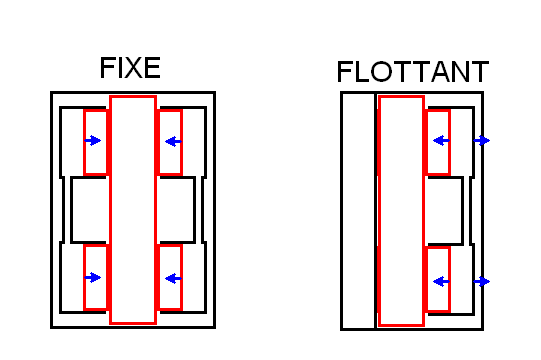

Je me suis posé la question cette semaine et j'aimerai avoir des avis, j'ai déjà demandé à Dangerous et il m'a répondu dans le bon sens mais tous les deux, on n'est pas aller bien au fond du sujet.
La question était: en partant du principe que les pistons sont tous égaux, est-ce qu'un étrier double piston flottant (les deux du même côté) freine mieux qu'un double piston fixe (un par côté), la première réponse était bien évidement oui pour de simples questions de guidage d'étrier et de répartition de la force de freinage sur la plaquette.
Mais cette nuit, lors de l'un de mes nombreux réveils, j'ai eu une illumination si l'on put dire. la pression du liquide pousse le piston d'un étrier flottant mais aussi l'étrier en lui même par la même action sur la partie AR de la chambre du piston. L'étrier complet joue donc le rôle des pistons théoriquement de l'autre côté sur un fixe.
Ce qui voudrait dire qu'un flottant double piston équivaudrait à un fixe quatre piston (dans le style 944 turbo) les quatre forces externes du fixe s'annulant. De plus un étrier flottant absorbe plus des voiles d'origine des disques et donc sont moins soumis aux vibrations. De plus, à matière égale, un flottant est plus léger qu'un fixe car moins de matière. Ceci bien entendu en ne tenant pas compte des pertes par frottement des axes d'étrier qui sont quasi nulle s'il est en bon état.
Un simple piston flottant équivaudrait aussi à un double piston fixe.
Dans ce cas, pour comparer des étriers, il suffit de prendre de diamètre d'un piston de calculer l'aire de contact et de multiplier de résultat par deux pour du flottant pour avoir une idée de la force de freinage obtenue à une pression donné.
Corrigez-moi si je me trompe ou donnez vos avis car j'ai quatre pinces de BM en simple piston (MEGAPISTON) chaussé sur quatre disques ventilés en 286 et je suis en train de me tâter à partir sur ce freinage pour mon futur daily proche car le véhicule sur lequel ils sont monté est parfaitement équilibré d'origine et la différence de débit AV AR d'un MC cup devrait faire la différence de pression AV AR que nos bestioles ont besoin et que j'aime bien aussi faire des phrases super-longues sans ponctuation...

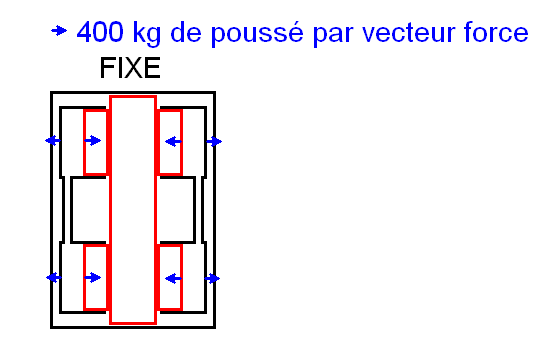

Donc prenons déjà le cas de l'étrier fixe et calculons TOUTES les forces, pas seulement celles qui vous interresse:
F=20x20=400 KG donc on a 400KG de poussé par piston soit:
Il faut bien prendre en compte que le liquide étant à 20bars, il est à 20 bars partout et vu que la calotte de chambre est aussi grande que la calotte de piston, elle a la même surface, il en résulte la même force sur l'extérieur de l'étrier. Néanmoins, ces forces extérieures s'annulent car l'étrier est fixe et tenant d'un seul bloc, on élimine donc les forces extérieures car nulles et on garde donc les forces agissant sur les 4 pistons soit 400Kg x 4=1600Kg. Une tonne six de pression sur le disque répartie gauche droite.

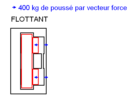

Maintenant prenons le cas d'un étrier flottant, on reprend exactement le même exercice soit une pression de 20 bars agissant sur une surface de 20cm² donnant une force de 400Kg ceci donnant:
On a les 2 vecteurs forces sur les pistons effectivement donc 800Kg d'un côté et la force de l'autre côté est donné par le liquide qui repousse l'étrier en voulant l'éloigner du piston. Le liquide pousse sur les 2 calottes de chambre qui font la même surface que les pistons soit 20cm² x 2 soit 400Kg x 2 soit 800Kg de poussé voulant repousser l'étrier. L'étrier étant flottant il reporte cette force sur tout son corps et donc invariablement sur la plaquette EXT qui se prend donc 800Kg de poussé par l'étrier.
On a donc bien 800Kg par côté et donc une tonne six de force globale sur le disque.

-1 je n'arrive toujours pas à comprendre pourquoi vous voulez diviser la force par 2 malgrès une pression fixe.
-2 Si je me suis planté dans mes calculs expliquez-moi où et pourquoi.
-3 Si je suis un débile profond pour ne pas avoir vu une évidence, dite la moi mais j'ai beau retourner le problème dans tous les sens, je tombe toujours sur ce résultat qui dit qu'un étrier flottant donne autant de force un étrier fixe avec la double de piston car le flottant se sert de la force de ses calottes de chambre pour utiliser la plaquette EXT, force qui est nulle par annulation sur un fixe.

jolie dessin loic :)
bon imaginons pour de la pure théorie dans les cas de pistons opposé cela suppose dans ta démonstration que les 2 plaquettes devrais suser de la meme maniere des 2 cotés
heuuuuuuuu pas sur du tout ça et si ce n'est pas le cas ça veut dire que nous n'applikons pas 800 kg de chaque cotés...
