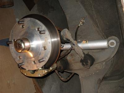

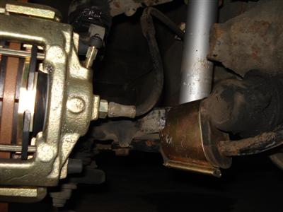

YO, pour ma part j'ai installé sur mon bus des freins à disques CSP à l'avant(ça freine fort :biggrin: ) j'te mets 2 photos mais depuis les photos j'ai placé les étriers vers l'arrière du bus.

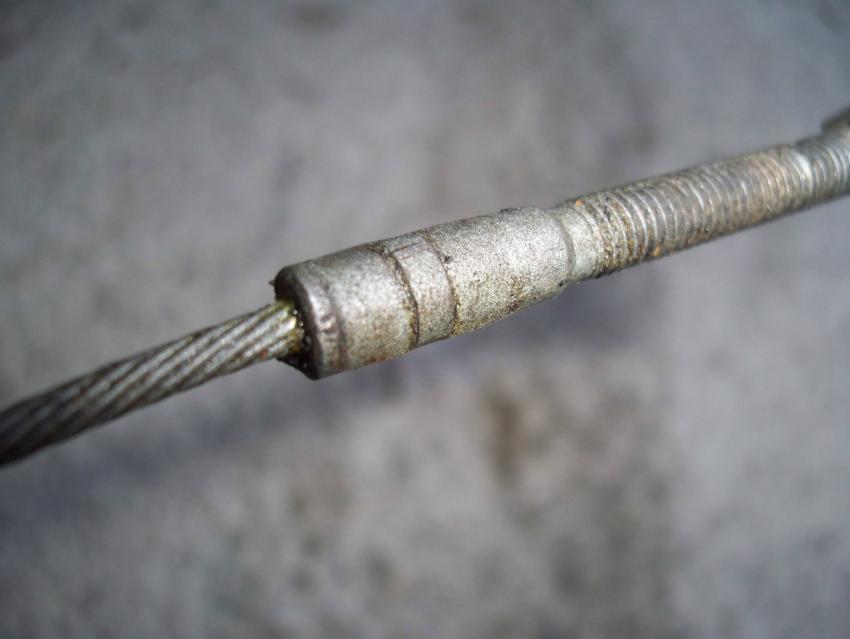

existe il des sociétés spécialisées dans la modif ou la fabrication de cables de frein à main sur mesure ? je suis dans la presque modif de mes freins de bay en 944 manque que les cables de freins, j'en ai a la longueur de ceux de bay avec l'accroche 944 pour les machoires mais pas avec le système de réglage au frein a main des bays...je peux mettre un serre cable main je préfèrerai avoir un reglage en plus des molettes crantées au tambour.
une petite tof
Thierry
