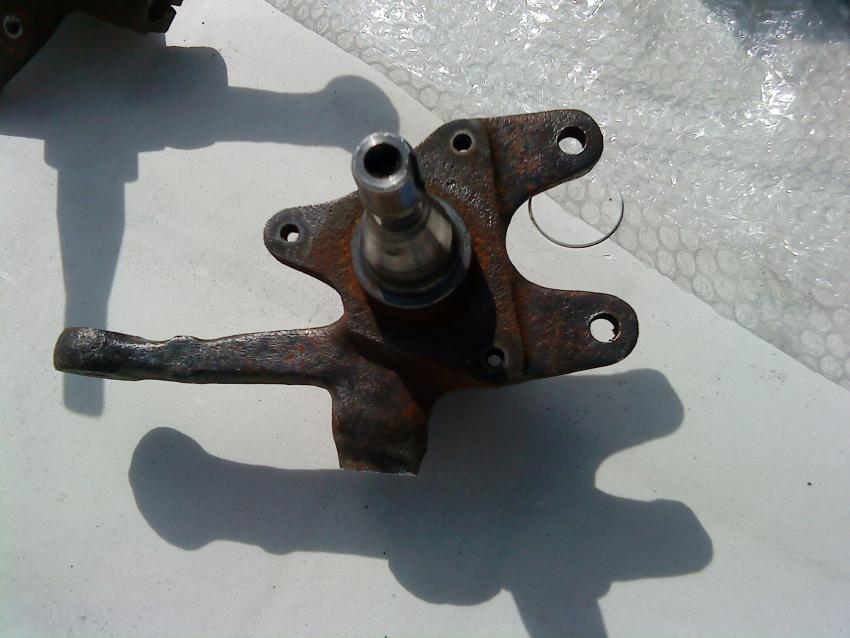

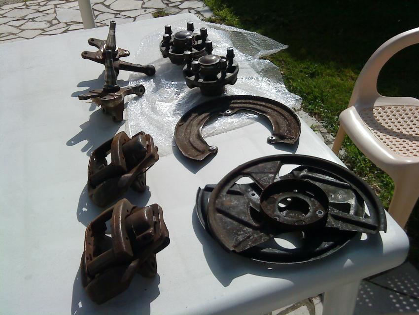

Bon alors voila j'ai reçu mon kit avec fusée étrier et moyeux donc je vais tous n'éttoyer sabler et repeindre. Pour le reste je vais commander les rotules spéciale chez csp et tout les silenbloc. Il faut que je trouve autre chose c'est des bras de suspention montage B et des amortiseur complet montage B aussi car je suis en train av A. Voila pour tous.
A plus benji

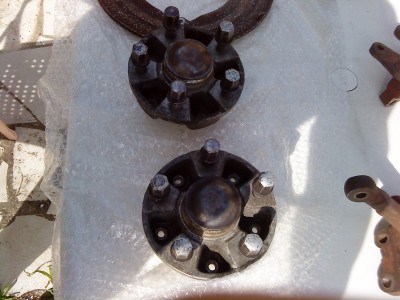

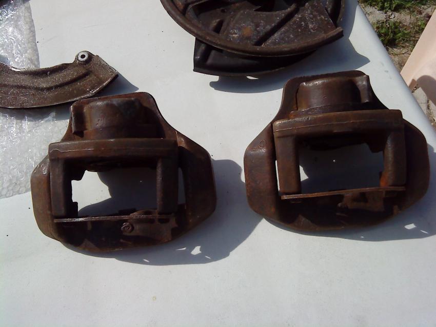

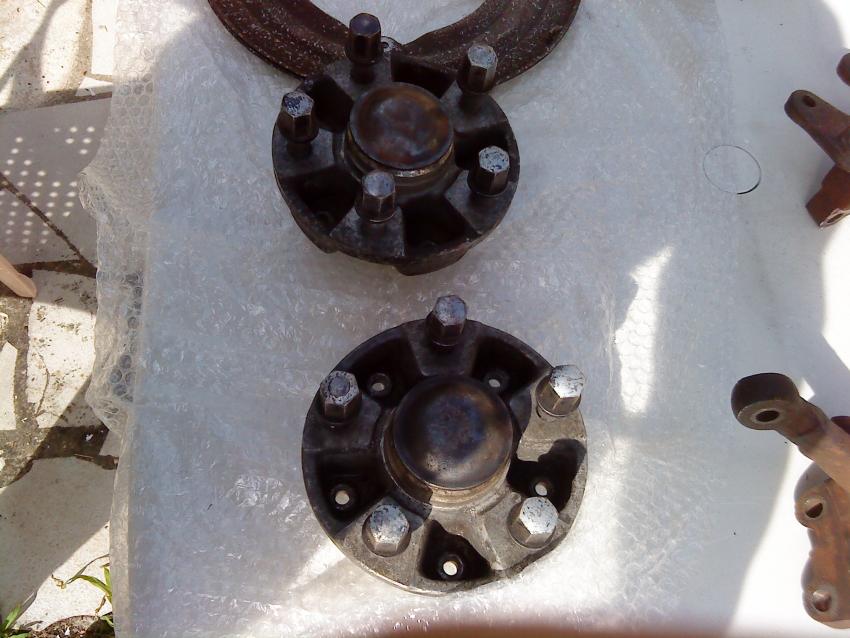

Bon je vait bientot attaquer j'ais les fusée 944 avec les moyeux et les étriers.
J'attend les moyeux arriére et les étriers arriére qui doivent arriver cette semaine ou semaine prochaine.
J'ai les jantes des cup2 en 7*17 et55 et 8*17 et70 monter en 205/50 a l'avant et 225/45 pour l'arriére.
J'ai les disques avant et arriére en neuf ainsi que les plaquettes et les joint d'étriers.
Il me manque plus que les combinée filletée j'en ai trouver chez FK automotive je c'est pas ce que sa vo. Les rotule porteuse kerscher je trouve que sa fait un peu chére pour ce que c'est et les deux bras de suspension en montage B (si quelqu'un a ça je suis intérésé) voila. sachant que je vait commencé les travaux quand j'aurait tous reuni.
A plus benji

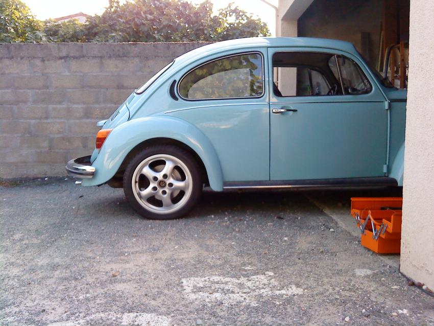

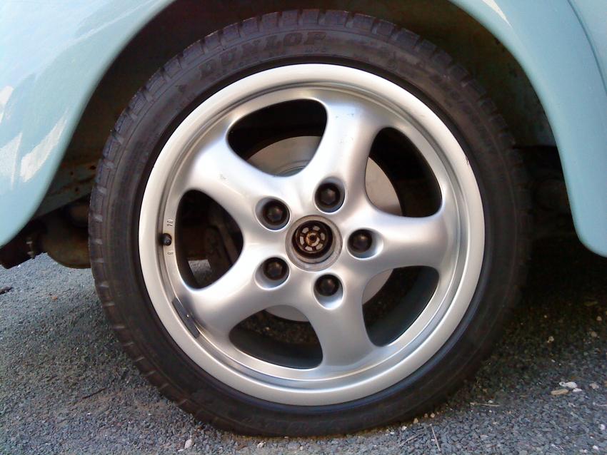

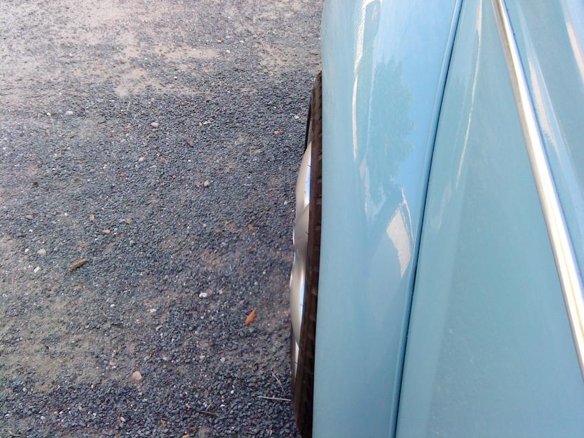

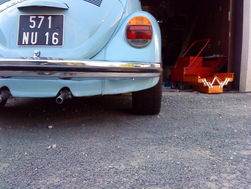

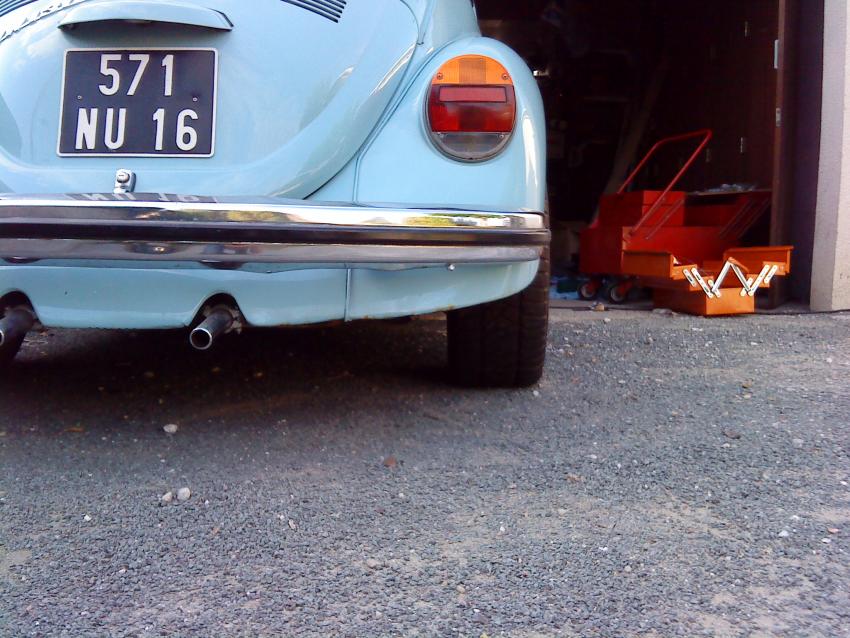

Bon se matin le facteur ma apporté deux colis. je les est assemblé sur la cox et voila se que sa donne aprés 3h de montage:
Au début je pensé que l'intérieur de la jante allé touché la butée mais non sa passe idem pour les vis de fixation du bras oblique a la lame.
Voila tous j'ai pas eut le temp de faire des photos pendant car avec les mains toute noir sur le portable tous blanc sa le fait pas.
A plus benji

Le bleu de ta cox est super avec ces jantes.
- germanbuilder
- Messages : 564
- Localisation : Tenerife
Re: Ma 1303... peut-etre futur german
tout de suite un jeu de jantes et ca le fait !
- Messages : 2696
C'est clair. Il en faut peu !
tres bien cet achat
les cup 2 sont vraiment belles
c est quoi la prochaine modif???
- Messages : 2500
y'a pas a ch***, une cox avec la coque d'origine, et 4 jantes, ça le fait !
