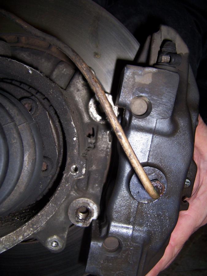

Changement de frein arrière, du maitre cylindre etc etc dis nous en plus :boire:
faire une platine c'est simple, on met l'étrier, on branche et met en pression on place l'ensemble et ya plus qu'a prendre les cote

Qui, le maitre cylindre de frein c'est changer de EMPI (qui, 'made in China'...) 20.6/20.6mm avec flange de 1303!
J'espere 'handling' should improve the most prochain saison :wink:
