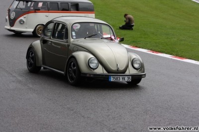

Hello all !!!
Je recherche des infos sur des ailes de pré-67 mais avec des ouvertures pour le passages des supports de pare-choc "gros modèle"... Il y avait une membre du forum qui avait ça sur sa cox, je ne sais pas si c'était sur cette version du forum ou bien sur l'ancienne (R.I.P )... Il me semble que la cox était gris anthracite ou noire métal, une couleur foncée quoi... Si quelqu'un a un lien, des photos d'ailes de ce type ou autre chose comme ça ...
Merci

Il suffit de regarder en bas à droite du site...
J'ai aussi ce projet sur la mienne, les ailes n'existent pas directement comme ça, il faut soit boucher et repercer des origines, soit partir sur du poly....

je l''avais pas vu celle là, mais ce n'est pas d'elle dont je parle
Si j'ai du temps, je vais me retaper tous les sujets pour la retrouver...
Sinon, ça existe les ailes pré-67 en poly mais non élargies ?

Celle-là, non ?

Oui, c'est celle là...

viewtopic.php?f=25&t=556 superbe réalisation cette cox
et des ailes poly non-élargies : http://www.wpk-racingshop.com/Catalog/i ... 60_268_270

moi j avais d origine les petits parechocs 1200 avec ferrures dans la jupe , j ai simplement mis les gros pare chocs dessus , il est un poil plus bas mais ca choque pas trop , d ailleur un peu trop bas pour mettre un radiateur d huile dessous

j'avais ce genre d'ailes en fibre sur mon ancienne bleue (une mex), il y avait juste suffit de faire les trous au bonne endroit et mettre les grosses ferrures et gros pare chocs...Yannick33 a écrit :Hello all !!!
