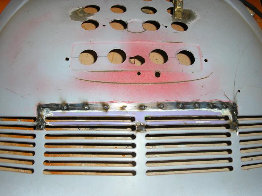

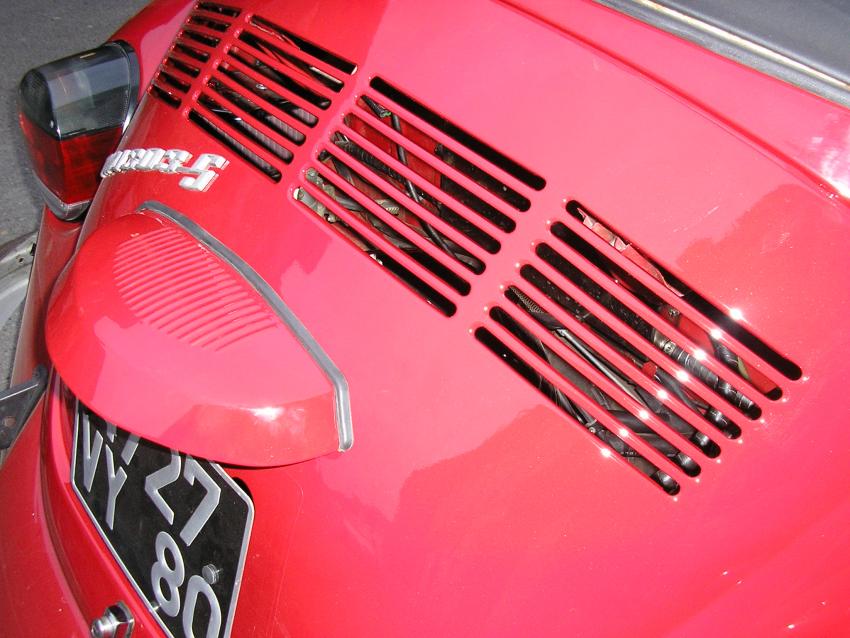

modif d'un capot AR
Messages : 2672
Re: 1303 Malaga cab
Trés discret les ailettes du capot arrière. :thumb: J'adore les modifs dicrètes comme ça.

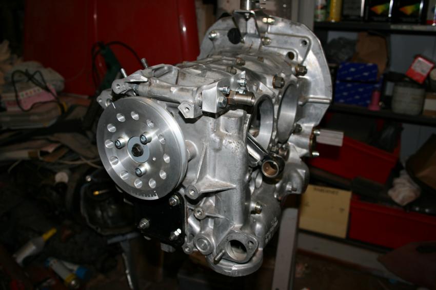

ce week end je debute l'assemblage de mon type 4 de1911cc
Re: 1303 Malaga cab

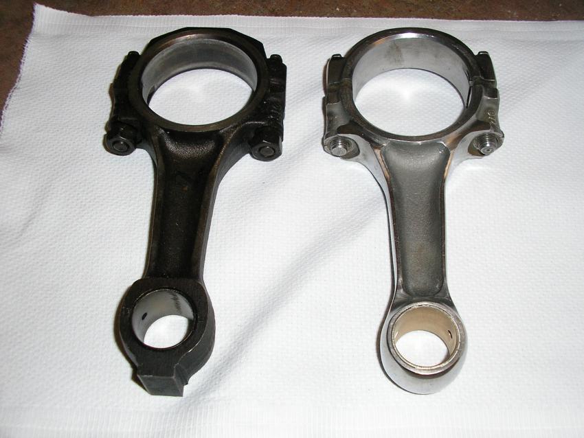

Très propre, j'adore. Tu peux nous en dire un peu plus sur la config? Les bielles, c'est toi qui les à allégé polies? de combien?

je remarque que j'ai lu et apprécier la modif capot et les tof du t4 mais poster aucun commentaire
Alors je me rattrape très malin la petite modif presque invisible sur le capot et le T4 :boire:

la config du type 4 ce sera tres soft. kit 96.enssemble mobil equilibré VM 215 allegé.bielle BAS 1700cc allegé -125g.AAC scat C20 (je veut juste du couple)cullasses légérement travailleés en 33-38 avec 3 angles.refroidissement LRJ tuning(hybrid BAS-remmele)carbus 40 dellorto.pipes CSP alligneés.filtre a air central Klaus.echappement avec boite de chauffage (il fait froid dans le nord)allumage TZH.

-j'avance tout doucement

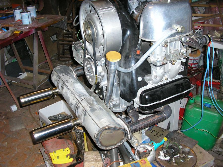

l'assemblage est fini .modif du filtre Klaus .fabrication de J tube et du silencieux
