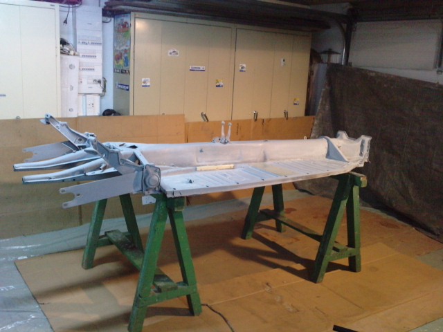

Quelques news de l'avancement des travaux...
Le châssis est mis a nu, les dômes des sièges supprimés, le tout sablé et poncé comme il faut.
Aujourd'hui apprêtage avec un wash antirouille.
Quelques photos :

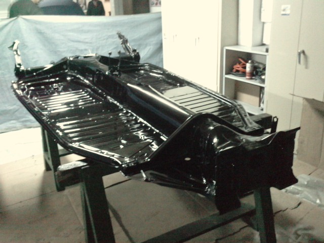

ça y est châssis est peint en noir brillant...bientôt le remontage et l'adaptation du moulin alfa :mrgreen:

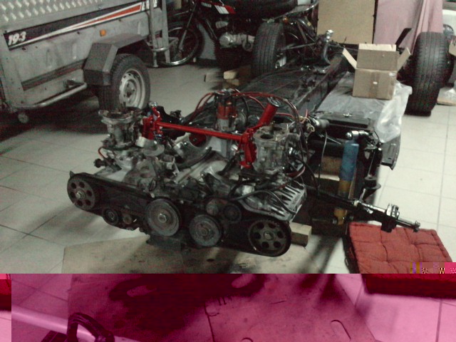

Du nouveau !
Fin de la peinture du chassis et de la boîte et donc maintenant remontage et adaptation =)
La boite est fixée avec son entretoise pour le moteur alfa puis meulée à différents endroits où ça frotte....montage démontage meulage démontage meulage démontage meulage etc etc etc !
Enfin maintenant tout est bien monté au poil de c...l prêt et...ça démarre =) une vidéo arrive bientôt.
