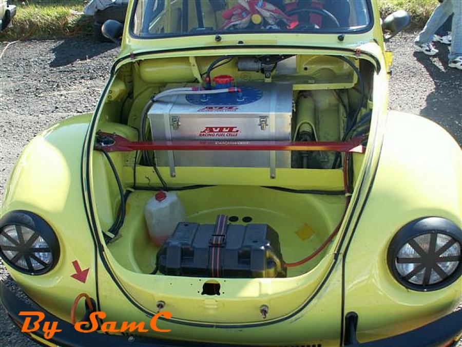

Alex a écrit :
Je l'ai fait sur la mienne aussi:
- Messages : 6115
Re: batterie a l'avant ?
Sympa cette petite glacière
