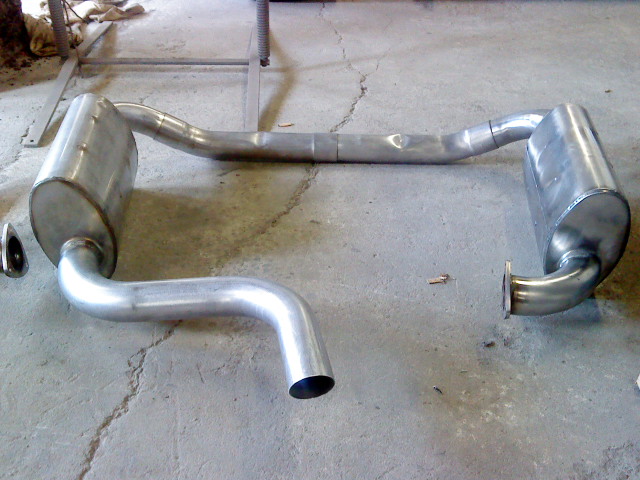

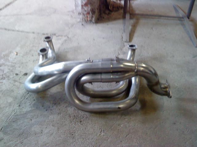

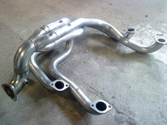

j'ai enfin trouvé un échappement pour le type 4. cela faisait quand meme presque 2 ans que j'en chercher un! c pas rien.surtout que sur mon moteur il me faut un truc qui débite. et par le miracle des annonces,j'ai trouvé ça!! en plus a la base,c ce que je cherché mais c tellement rare. le pire c qu'il est neuf
sinon au niveau moteur il me reste plus qu'a commander injection complète en 48mm chez cb performance.
les photos des autre pièces moteur viendront par la suite, mes pour l'instant, je ne les ai pas sous les yeux.

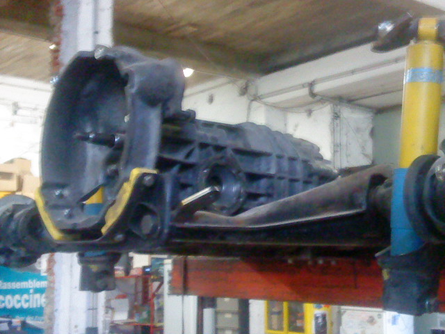

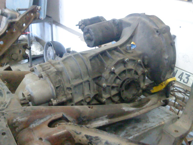

au niveau du chassis la boite 5 de 914(pour rappel) est en cours de montage.en meme temps pour la boite je pense contacter une certaine personne connu du forum pour commander certaine pièces chez MARTIN BOTT, mais le problème c que je suis une quiche en allemeand
.ou alors peut etre que quelq'un commande dans les jours a venir chez eux,au quel cas ça m'interesserai.

pfiouuu l'échappement , une oeuvre d'art !!!
vraiment beau , vivement la suite !!
- Messages : 257
Re: 1200 de 1969 "the resto".
c vrai qu'il est super beau en plus c du full inox!! le t4 va pouvoir s'exprimer pleinement avec ça!!

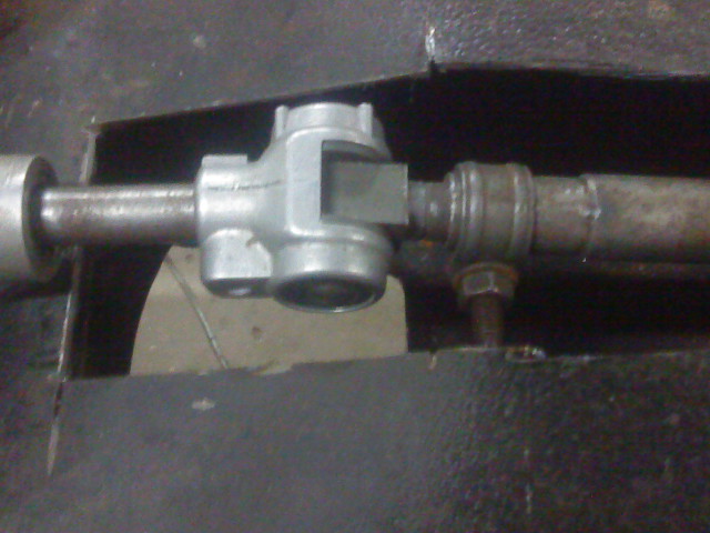

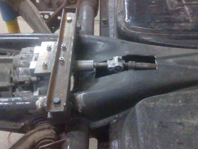

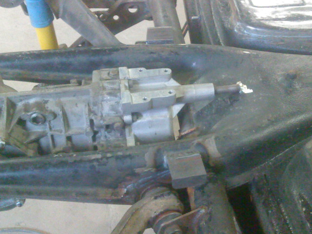

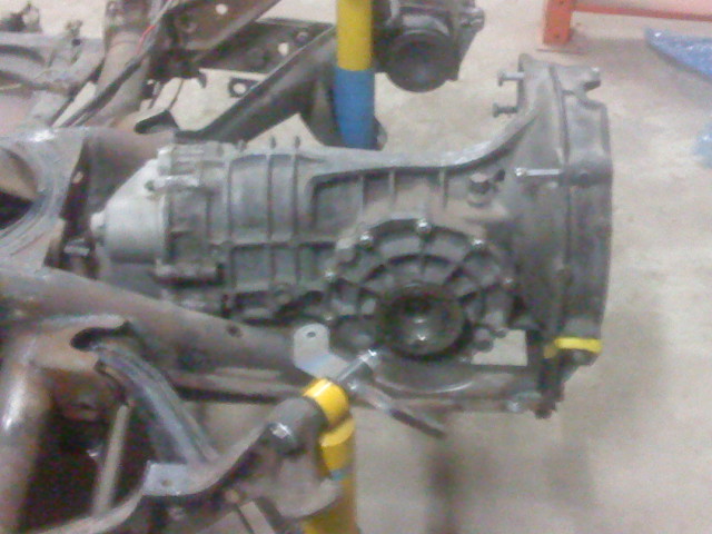

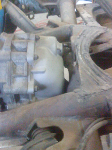

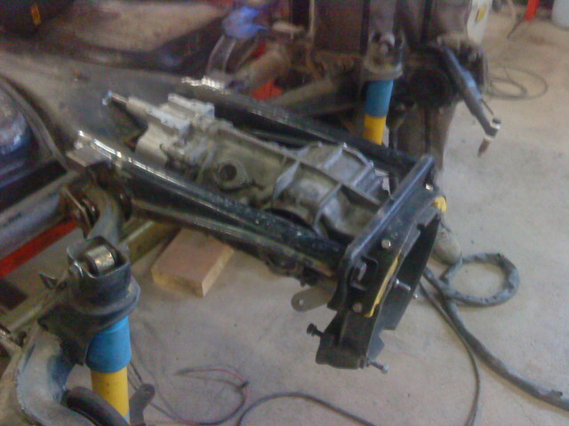

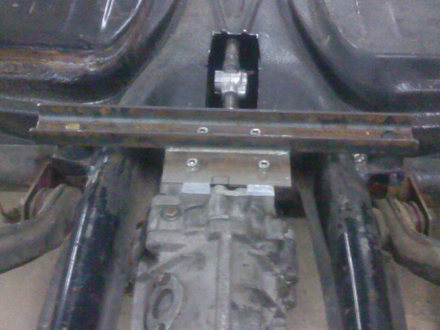

des petites news depuis le temps!! le montage boite (pour rappel, c'est une 914) + levier vient d'etre fini hier. j'ai bien galéré avec la tringlerie mais maintenant c'est bon. au passage je suis passé en cardan 944 100mm et voila pour le train arrière. dans les dernières pièces reçus, il y a aussi un beau filtre a air central remmelle en carbone. place au tofs!!!
