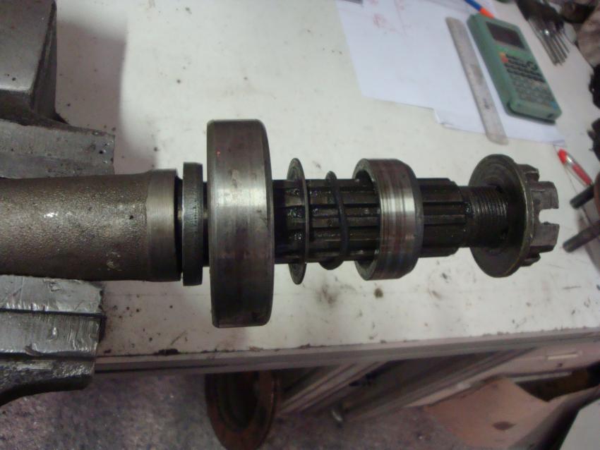

Le roulement est bien serré par sa cage centrale d'un côté par la bague inter en appui sur l'arbre de roue et de l'autre par la rondelle fine, puis la bague VW (sans oublier le joint) , le moyeux, et l'écrou (indifféremment Porche ou VW, c'est les même).

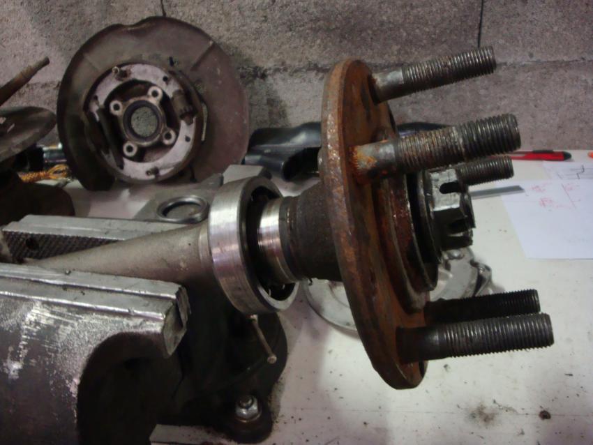

dans un 1er temps, vérifie comme kombyman25 l'as dit, la profondeur du logement de rlt, ça peux venir de ça. Ensuite j'ai déjà vu une bague inter monté du mauvais sens, et ça donnais les mêmes symptômes. Desserrage au fur et à mesure que la bague s'usinait sur l'arbre de roue. :?

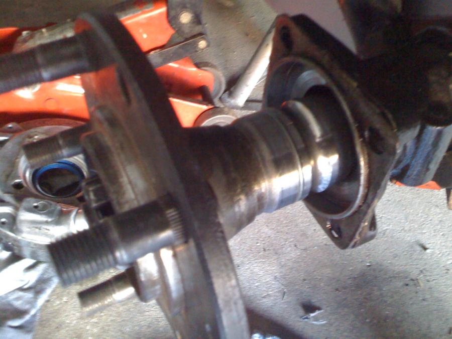

Tien nous au jus, on va te trouver une solution. :wink:
