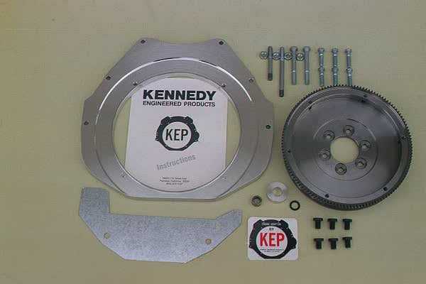

Kennedy faisait des adaptateurs il y a un moment de ça, je ne sais pas si c'est toujours au catalogue.
Si c'est un 12A, ça n'en vaut pas vraiment la peine, moteur à carbu, turbotisation impossible, injection possible mais à quel prix?
Si c'est un 13A, même topeau mais c'est déjà un mieux, à méditer
Si c'est un 13B, ça en vaut la peine s'il n'a pas un rotor HS.
Ce qui est marrant, c'est qu'un rotatif HS, tu ne t'en rendras pas compte en le voyant tourner, ce n'est qu'au roulage car il manque une bonne partie de la puissance malgré le fait que ça roule bien.

Alors dans l'ordre : Vu que c'était in 12A et qu'il était en fin de vie (du jeu partout, pissait l'huile etc) je ne l'ai pas monté, je ne l'ai plus, je l'ai donné (contre des bouteilles de pinard :biggrin: ) à un type qui refait une RX7 (qu'il a acheté sans moteur) et qui doit le refaire faire...
Bonne chance dans tes recherches, le 13B (le top) n'est pas vraiment courant et l'adaptation semble quand même ardue...
