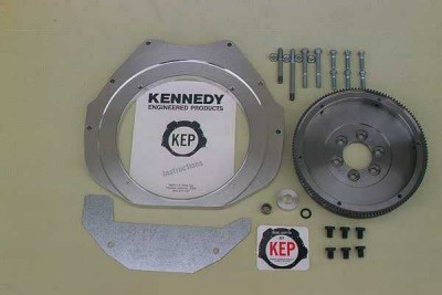

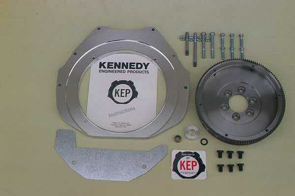

Kennedy faisait des adaptateurs il y a un moment de ça, je ne sais pas si c'est toujours au catalogue.
